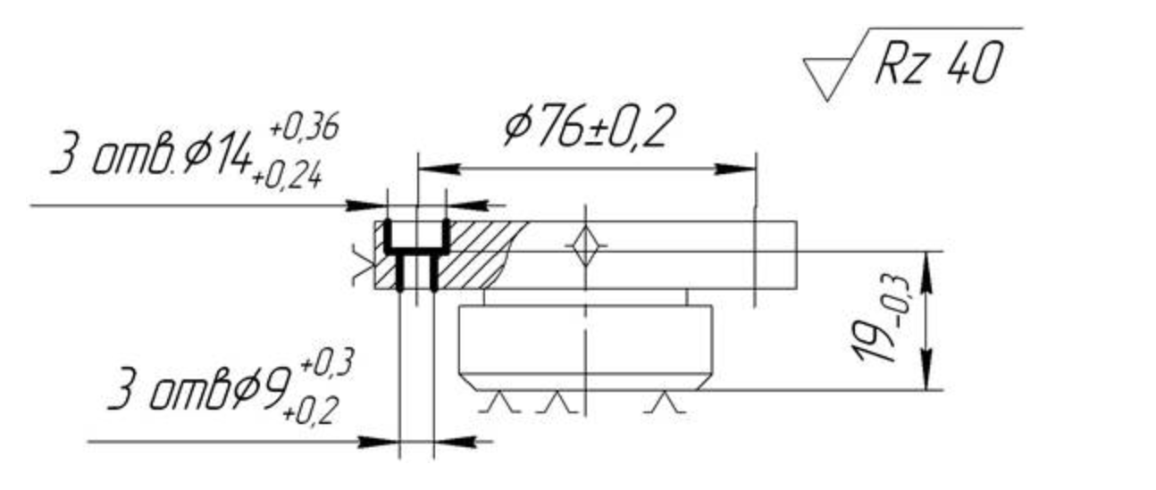

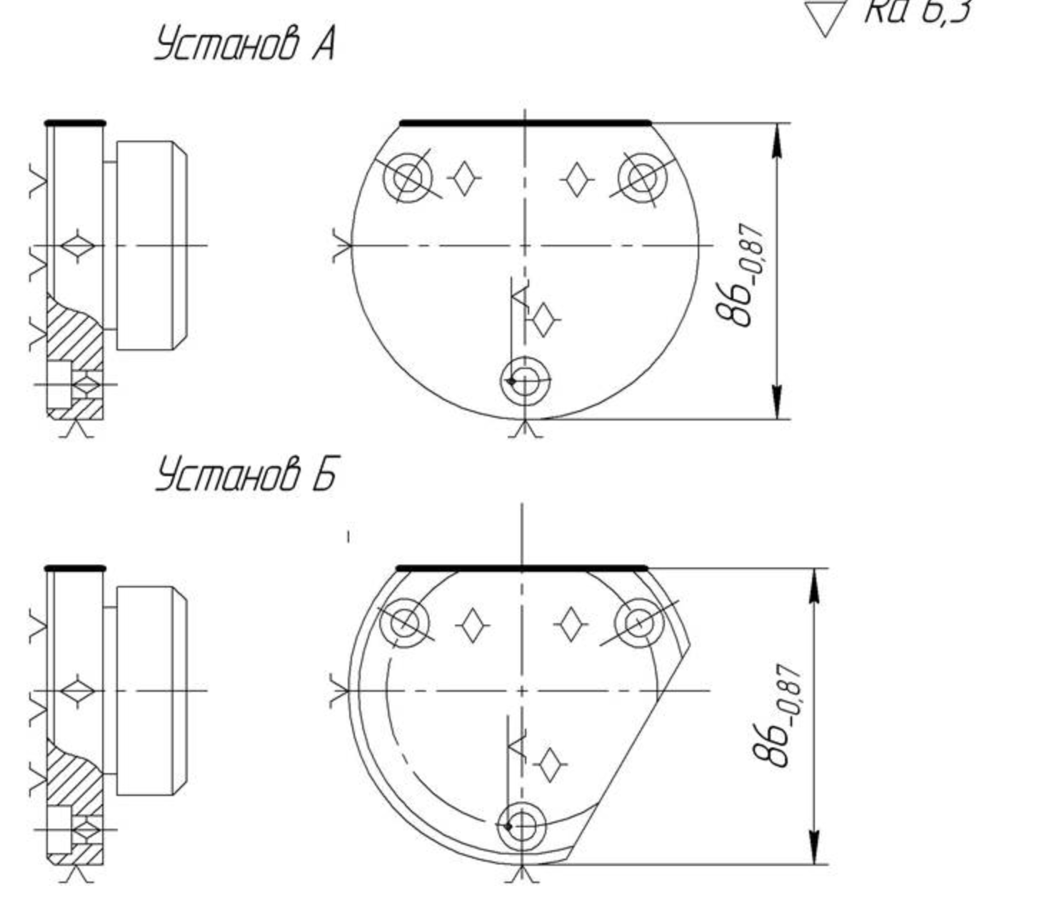

Добрый день.
Здесь вопрос решается не изготовлением чертежей с разными обозначениями. А разработкой тех процесса с операционными эскизами. Вариантов таких техпроцессов можно сделать хоть 100 шт для разных случаев. Один техпроцесс - полностью ваше изготовление. Другой тех процесс - покупка заготовки + оутсорс. Третий вообще у инопланетян заказываете.
Т.е. есть изделие с чертежом 0000.0000.0000.00 и три варианта изготовления.
Каждому предприятию вы заказываете работу по конкретной операции конкретного техпроцесса, прилагаете операционный эскиз, на котором изображено, например
для предприятия В - изготовить изд. 1111.2222.3333.01 согласно ТП К.12345.67891 операция 020:
для предприятия Г - изготовить изд. 1111.2222.3333.01 согласно ТП К.12345.67891 операция 030:
Конечно, если у вас операции в техпроцессе постоянны и субподрядчики тоже всегда одни и те же. Можно это все пооперационное изготовление перенести в КД, как доработку изделий-заготовок. Но опыт подсказывает, что распределение операций между субподрядчиками меняется чаще чем успевает проходить извещение по КД. Такое не практикуют даже если изготовление идет на одном предприятии. В КД запихивать техпроцесс ЕСКД не позволяет, только в виде исключения, если у вас тех процесс сложился годами и останется таким еще 100 лет.
Проще иметь чертеж детали и разные варианты техпроцессов изготовления с раскиданными операциями.
