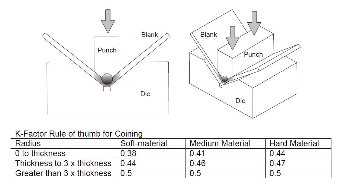

1. Гибочный станок, тип гибки - Coining (см. картинку ниже, не знаю правильный термин на русском). Пуансон - с радиусом 1мм.
2.  Реальный радиус гиба детали тут никто не мерит. При построении развертки принимаю R=T.
3. Почти всегда работаю в номинальных размерах.
4. К-фактор задаю используя вот эту таблицу:

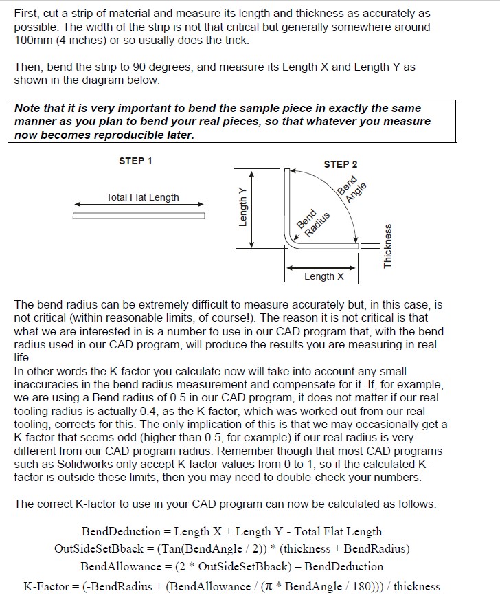

On 8/19/2025 at 5:44 PM, djtim said:
Пока что видится такой подход. Другого способа получить правильную развертку лично я не знаю.
1. При смене поставщика металла или в случае новой партии, посчитать корректный к-фактор по вырезанному образцу. (вырезать-замерить-согнуть-замерить).
Данный способ не пробовал, но может у пользователей есть такой опыт. Подробное описание (прошу прощения что не на русском языке, но из картинок вроде все понятно):
Хорошо.
Coining - это Формовка, Чеканка.
Делается на 90 градусном инструменте.
Пуансон полностью вдавливается в матрицу.

19.08.2025 в 17:44, djtim сказал:
2. Обновить к-фактор в Cad-модели.
Оптимально. При выбранном методе гибки есть трудноучитываемые факторы для применения эмпирических формул расчета развертки.
