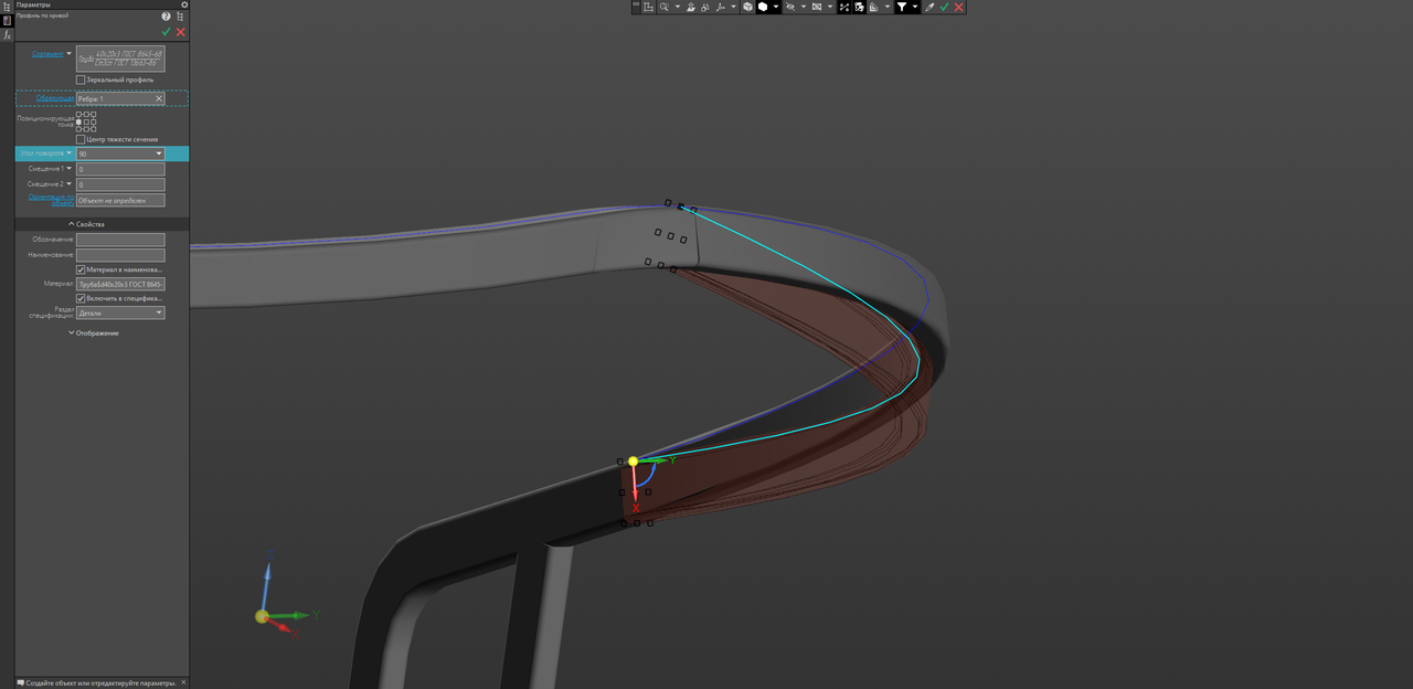

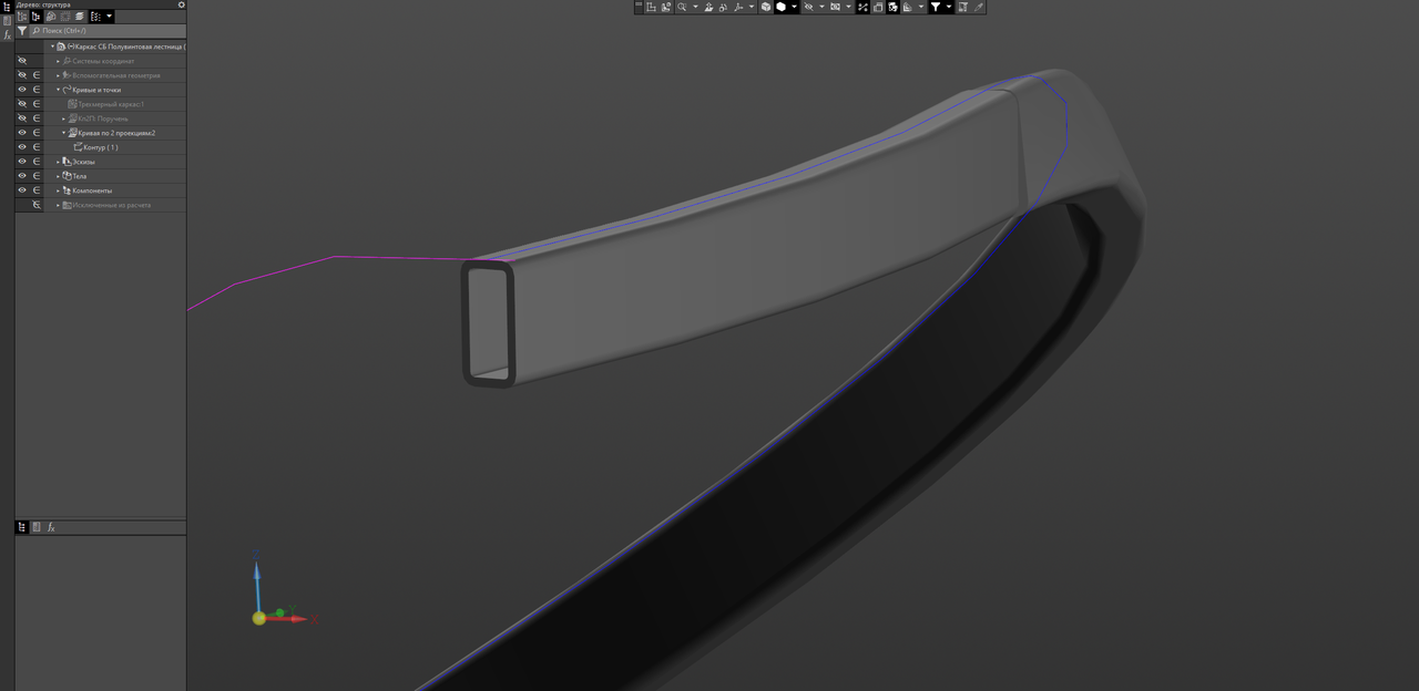

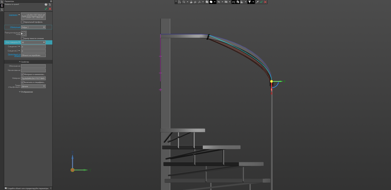

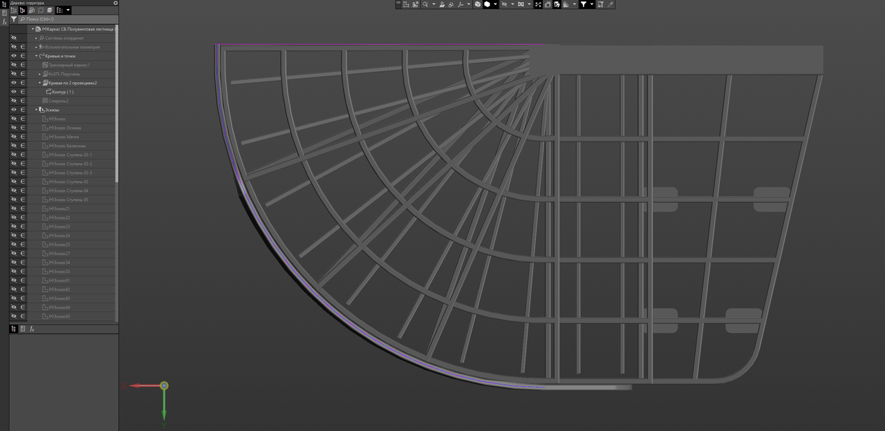

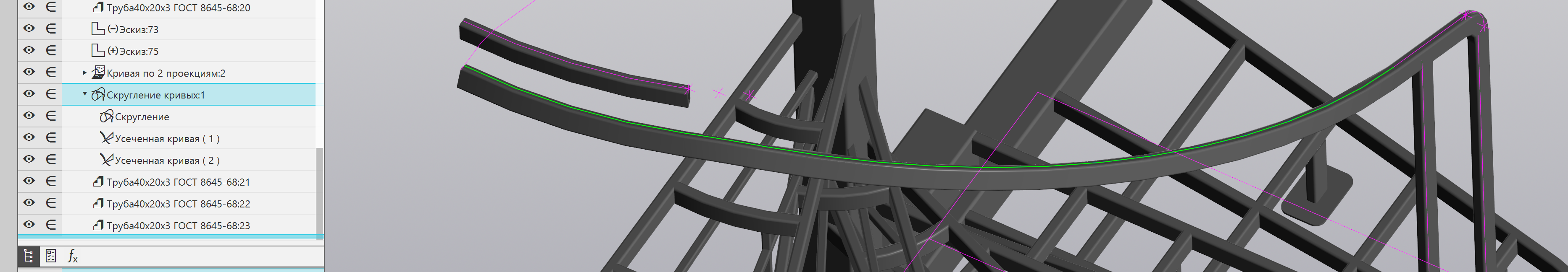

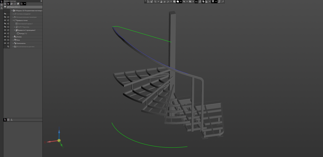

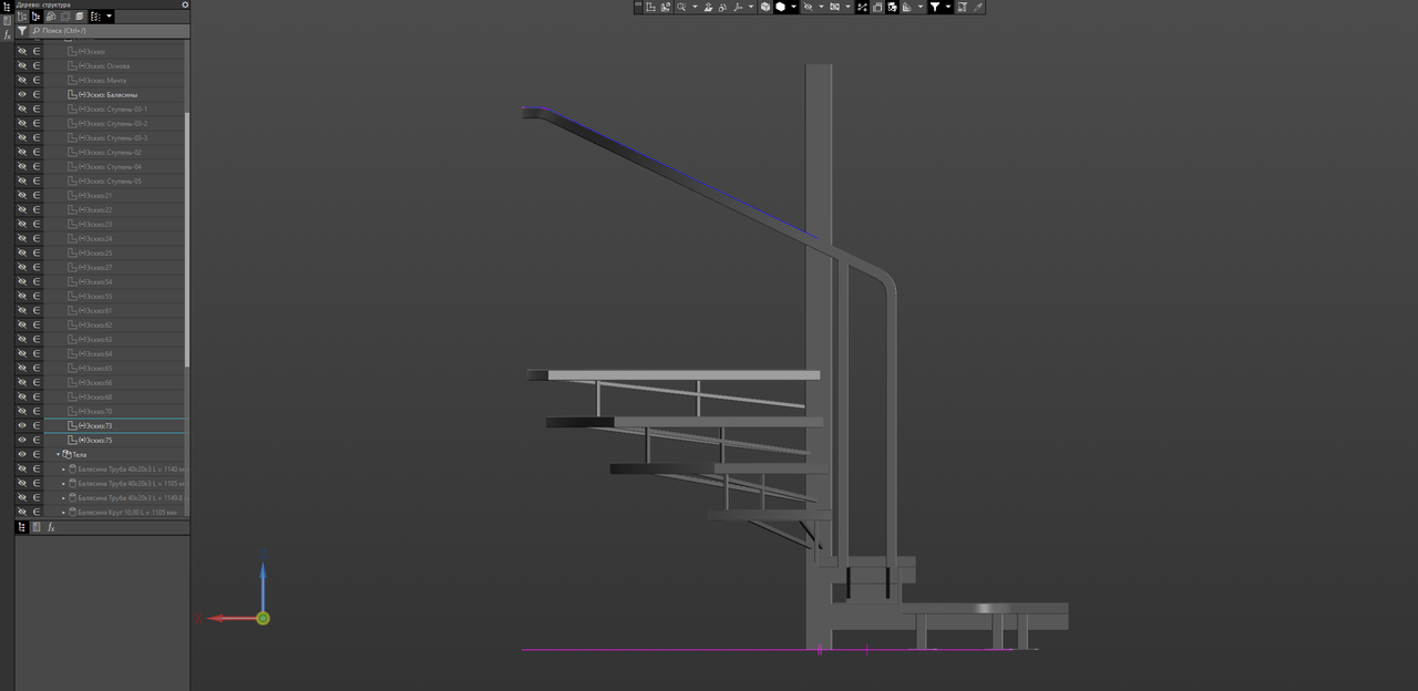

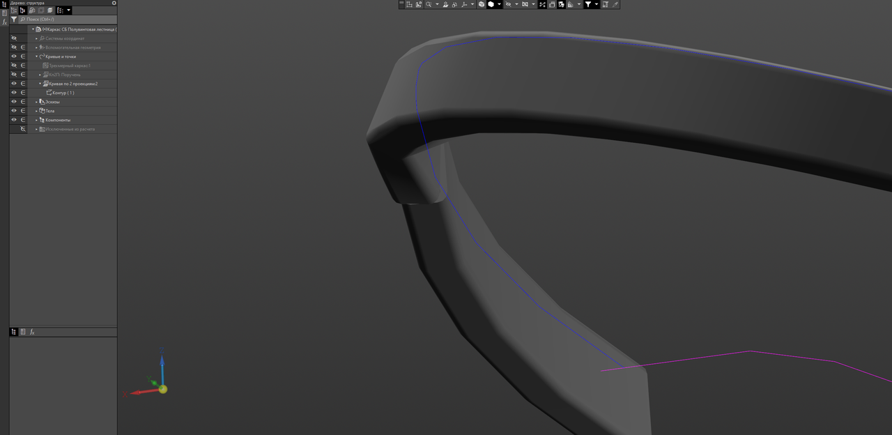

Перепробовал всё что мог, но уже отчаялся гнуть эту трубу. Пытаюсь построить поручень из трубы 20х40х3 мм для полувинтовой лестницы радиусом в 1060 мм и высотой 582 мм от уровня 1060 мм от нижней, первой ступени до уровня 944,5 мм от верхней, последней ступени. Построил кривую по двум проекциям, кривая вышла вполне сносной, хотя ещё бы поработал над скруглением стыка между гнутой по спирали и горизонтальной труб. Проблема только в том, что нет никакого контроля угла наклона по всей длине трубы — если один конец трубы можно хотя бы ориентировать по объекту, то другой уже под специфическим углом.
k3d-2025-08-18-164727-906.pngk3d-2025-08-18-164804-887.pngk3d-2025-08-18-164926-212.png
Кривая по двум проекциям

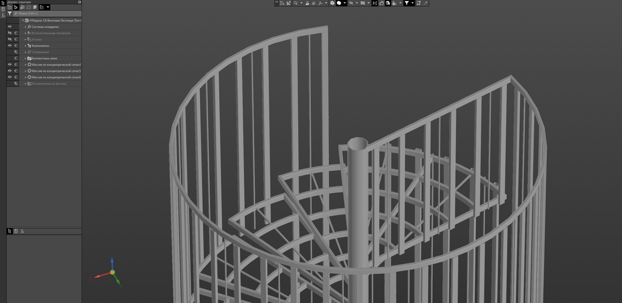

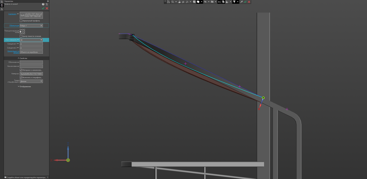

Спираль же если построить — ориентация правильная, но провисает по уровню остальных ступеней.
Хочется построить плавный, округлый поручень плавно перетекающий в балясину первой ступени.

Каркасы ступенек не доработаны, но размеры и расположение окончательны. Поручень в сборке Полувинтовая Лестница. Сборка.a3d.

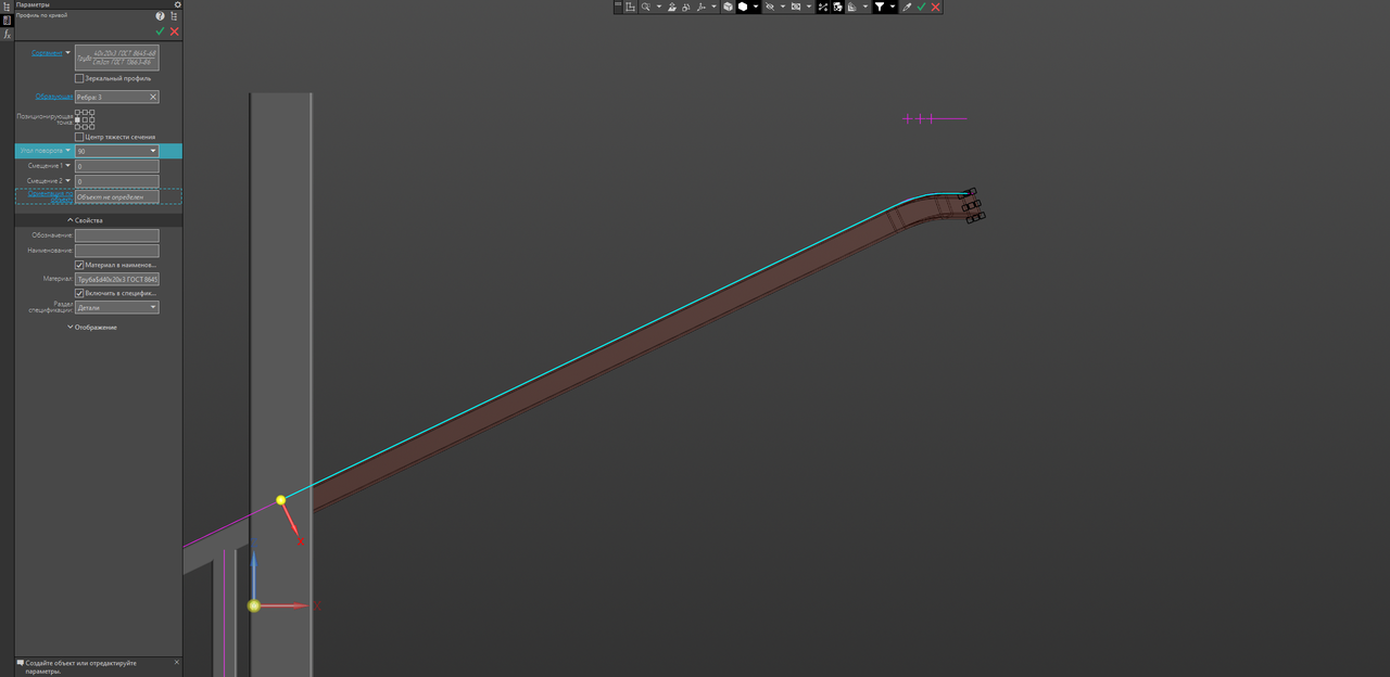

С таким изломом траектории ты не то что не построишь металлоконструкцию , но и не согнёшь в натуре. Придётся делать аппликацию.
если нужна просто вот такая картинка,
то  собрать контур и вытянуть элемент по траектории, затем применить оболочку.
!!!Вылизывай кривую на которую натягиваешь сортамент!!! Можешь например построить сплайн по точкам.

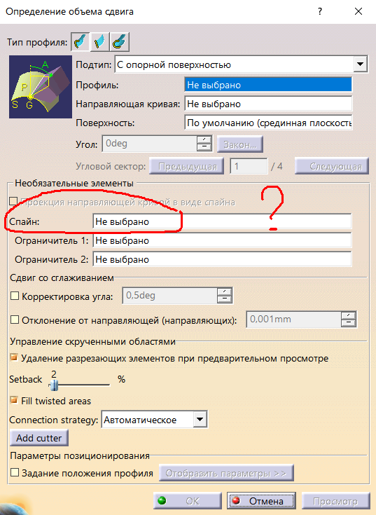

При построении профилей по кривой-направлению нужно иногда указывать кривую спайна явно, она управляет законом изменения ориентации сечения вдоль направляющей кривой.

Нет указания на спайн? Будут вот такие касяки однозначно...
@zerganalizer в качестве направляющей можно использовать любую кривую, хоть ребро модели

А в качестве спайна что? Выбор спайна есть вообще???

В качестве направляющей - да, а вторая кривая - в качестве спайна, не, нету???

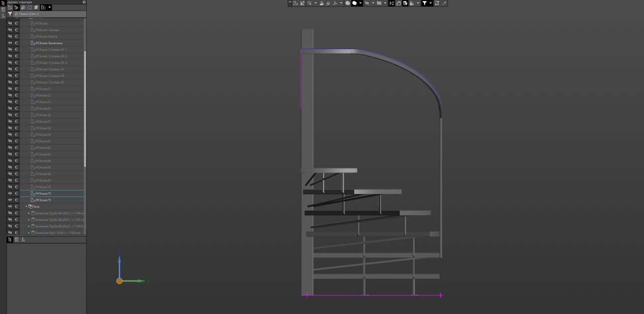

Изначально я именно сплайн по точкам и делал, но получилась какая-то неровная шляпа. Я понимаю, что это из-за того что точки я выставлял ровно по уровню 1 м от каждой ступени, но ничего другого в не лезет — вообще, у меня в голове всё так гладко и складно получается, а как построить всё это с имеющим инструментарием хз. Пробую сейчас разбить поручень на 6 частей: балясина, скругление в поручень, прямой поручень направленный вверх параллельно второй ступени, спиральная часть, скругление в поручень последней ступени, и горизонтальное окончание диаметром 1060 мм.

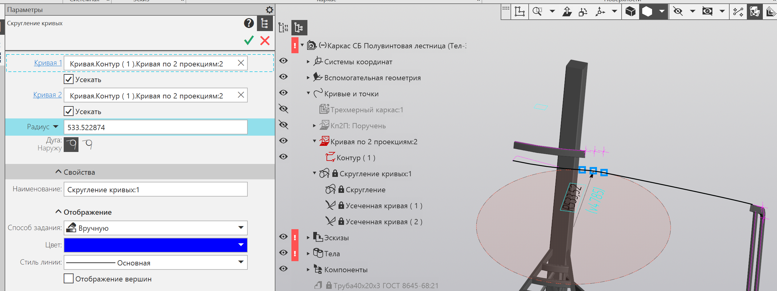

5 часов назад, sabahs сказал:
Просто скруглить кривые.

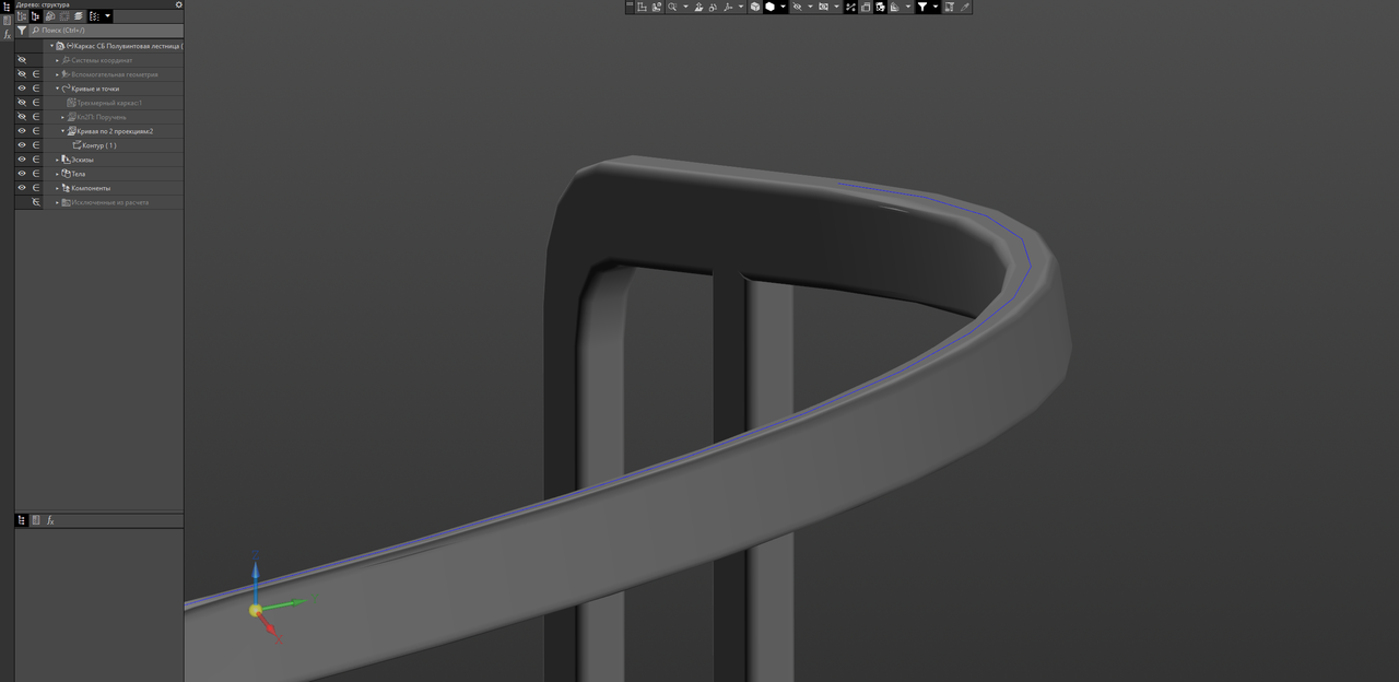

Выглядит многообещающе — только я не совсем понял — какие именно кривые скруглить? Я скруглил спиральную кривую горизонтальную, но ориентация на конце всё равно неправильная.k3d-2025-08-19-155759-896.png
Ты путаешь с протягиванием по двум направляющим, тут немного другое

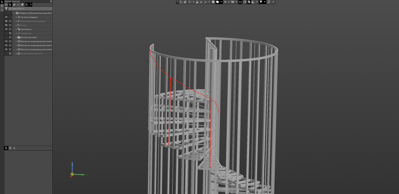

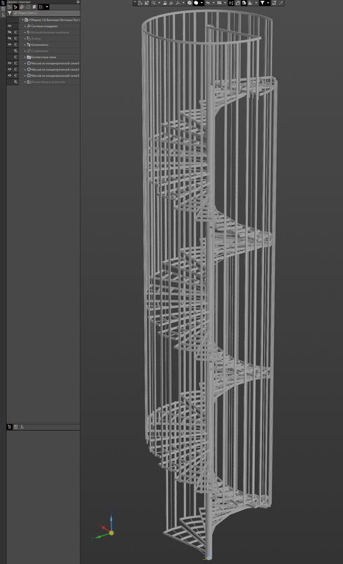

Мой предыдущий проект.
По идее, перила такие же: 2 х 20х40 трубы с кругом 10 мм между ними по центру каждой ступени, только на этот раз нужен поручень, и круг 10 мм между ступенями.
Типа такого:
Иронично, что 3-этажную винтовую лестницу я построил быстрее, и легче чем метровую полувинтовую.
