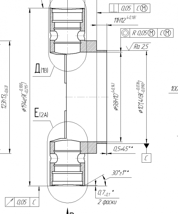

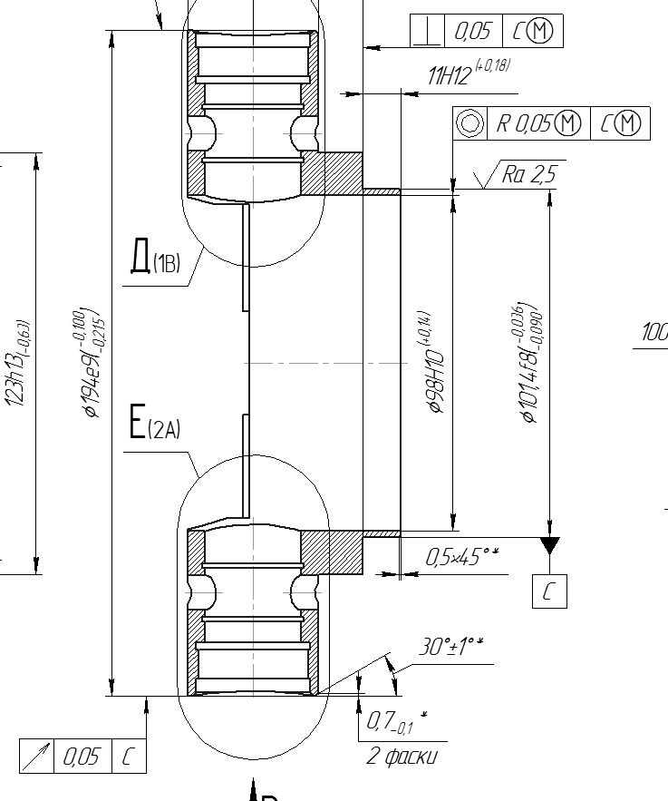

1. Первая часть попроще что значат буквы-символы в круглях скобках рядом с обозначением разреза и самим видом этого разреза? Картики 1, 2. Если что весь чертеж на одном листе.
2. Вопрос второй зависимые допуски просмотрел кучу видео ни кто нормально разъяснить не может и в терменологии максимума и минимума материала смотрел ролиики и в терменологии зависимих допусков, такое ощущение что люди сами до конца не понимают. Вот чертеж.
2А. Какие предельные значения может иметь растояние между двух отверстий обозначенное 172 в квадратных скобках. Я считаю что 171,8 и 172.2  я так думаю потому как написано что допуск позиционный у отверстия 0.1 на радиус.
2Б. Как на эти предельные размеры повлияют допуски на размеры баз У и Г1.
Edited by Stanislav

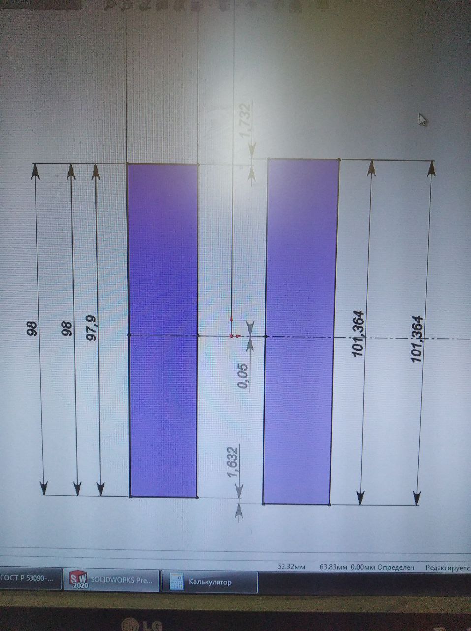

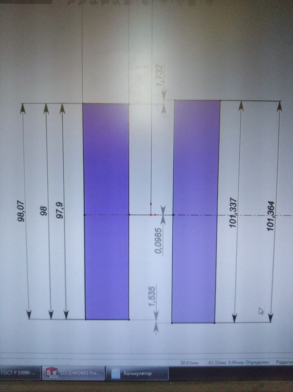

Stanislav

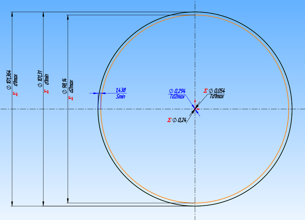

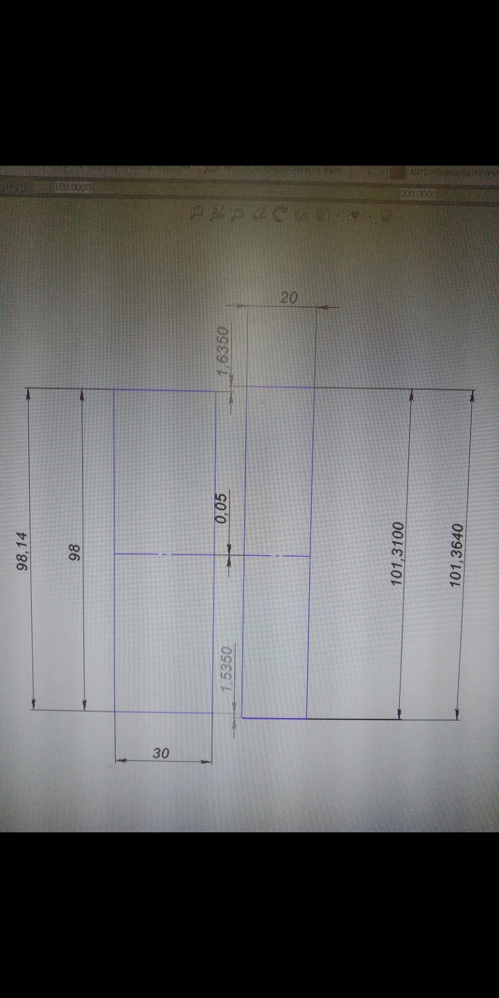

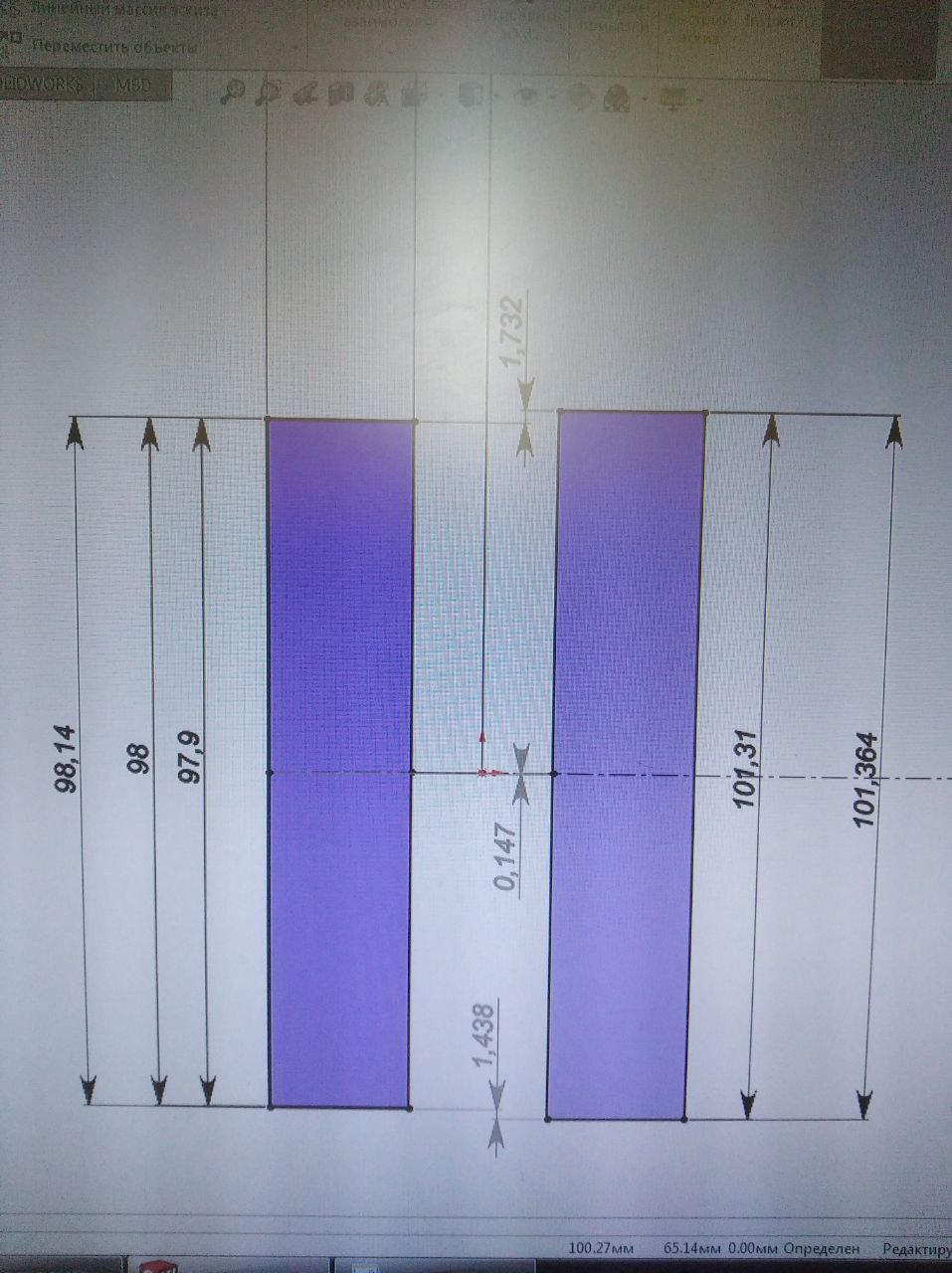

1 час назад, Chuvak сказал:
минимальная толщина стенки получиться. Я уже посчитал - 1,438 мм.
У меня другая минимальная толщина стенки 1,535мм.
Надо почитать, хотя тут вроди как все очевидно все исключительно из чертежа.
Chuvak
15 минут назад, Stanislav сказал:

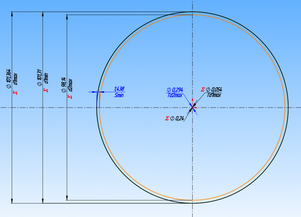

Chuvak
@Stanislav
В вашем случае максимальный допуск соосности складывается из максимального допуска на размер Ф98H10 - 0,14 мм + допуск соосности 0,1 мм (в диаметральном выражении) + максимальный допуск на размер базового диаметра Ф101,4f8 - 0,054 мм. Поэтому, согласно вычислениям, минимальное значение толщины стенки: [ 101,31 - (98,14 +0,14+0,1+0,054) ] / 2 = 1,438 мм
Если действительный размер Ф98H10 равен максимальному значению 98,14, а размер базового диаметра Ф101,4f8 -101,31, то макс. допуска для Ф98H10 равен 0,294 мм
Edited by Chuvak
Chuvak
@Stanislav Если действительный размер диаметра Ф98H10 равен минимальному значению 98 мм, а размер базового диаметра Ф101,4f8 максимальному - 101,364 мм, то минимальная толщина стенки равна 1,632 мм
Edited by Chuvak
Chuvak
20 часов назад, Stanislav сказал:
Изготавливал деталь пришел ответ с кимов. О несоосности двух диаметров вне допуска. R0.05.
При каких действительных размерах элементов получился данных допуск соосности вне допуска - R0,0644 ?
Stanislav
Уже не скажу. Кимы эти размеры не мерили. А я не помню, примерно +-0.02 от середины поля допуска.
Инфы много, буду читать разбираться.

18 минут назад, Stanislav сказал:
Контролеры ОТК в данном случае действовали некорректно и неграмотно, т.к. зависимый допуск зависит от действительных размеров детали (слово "зависимый" на это как бы намекает).
Chuvak
2 часа назад, Stanislav сказал:
Если Вы выполнили данные диаметры в середине интервала допуска, то тогда просто вычислите максимальный допуск на соосность нормируемого диаметра ∅98H10: 0,1+(0,14/2)+(0,054/2) = 0,197 мм (в диаметральном выражении). В радиусном выражении  0,197/2 = 0, 0985 мм. Это и есть максимальный допуск соосности для середины интервала допуска для обоих диаметров. R0,0644 находиться в пределах данного допуска, ваша деталь годна)
Edited by Chuvak

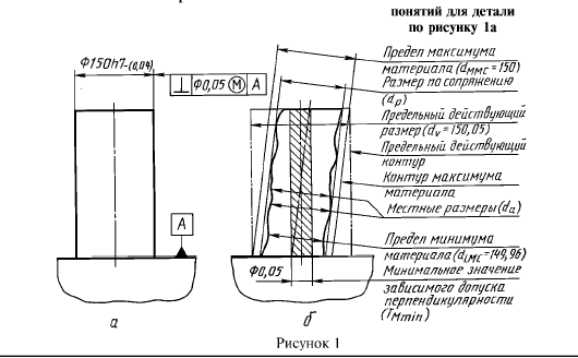

Если не сложно могли бы взглянуть правильно ли я усвоил урок. Если деталь выполнена в середину поля допуска.
1. Перпендикулярность 0.05 C(M). Действительный размер максимума материала базы С совпадает с размером максимума материала и равен 101.4-0.036=101,364мм. При выполнении базы С в середину поля допуска получаем зависимый допуск в 0.027мм. Соответственно допустима неперпендикулярность в 0.05+0.027= 0.077мм.
2. Действительный размер максимума материала D5.26мм, При выполнении 5.5Н13 в середину поля допуска получаем зависимый допуск в 0.09мм для самого нормируемого элемента + 0.027мм от базы С + 0.24мм номинальный позиционный допуск = 0.357 или R0.1785 против 0.12 номинальных.
(Ну либо выражаясь более приближено к толкованию теории максимума материала правильнее сказать, зависимый допуск самого нормируемого элемента равен 0.24+0.09=0.33, плюс допуск от базы С 0.027.)
Edited by Stanislav
Chuvak

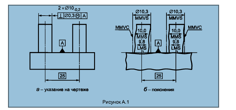

@Stanislav, к сожалению все ваши выводы не совпадают с требованиями в вышеперечисленных ГОСТах. В 1-ом примере на допуск перпендикулярности требование максимума материала для базы никак не влияет, т.к. нормируемый элемент - это грань (торец), а зависимый допуск влияет только, если нормируется ось или плоскость симметрии ( я вообще не понимаю, зачем конструктор в данном случае поставил значок М у данного допуска, это было лишнее). Допуск перпендикулярности в данном случае будет всегда 0,05 мм. Во втором примере не нужно прибавлять допуск от базы, об этом так же сказано в ГОСТ Р 50056-92.
И еще один важный момент, в терминологии в ГОСТ Р 53090-2008 допущена очень большая ошибка при переводе, не действительный размер максимума материала, а виртуальный размер
Edited by Chuvak

По первому вопросу что то есть вскользь.
Но в этом госте есть такая картинка, и следующая в другом госте. Подумал что обратное, перпендикулярность плоскости к цилиндрической поверхности тоже справедливо.  Особенно такой вывод напрашивается из 2ой картинки когда вал выполнен в середину поля допуска и может наклониться до действительного значения максимума материала.
А про второй вопрос что не нужно сумировать допуск от базы не наешел в тексте документа.

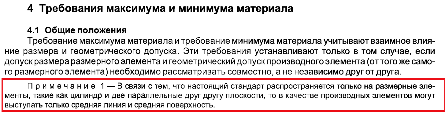

27 минут назад, Stanislav сказал:
Так в ГОСТе все верно написано. Зависимый допуск применяется к таким размерным элементам, как цилиндр (вал или отверстие) или две параллельные плоскости (шпонпаз и т.п). В Вашем же случае нормируемым элементом в случае допуска перпендикулярности является только одна грань (торец).

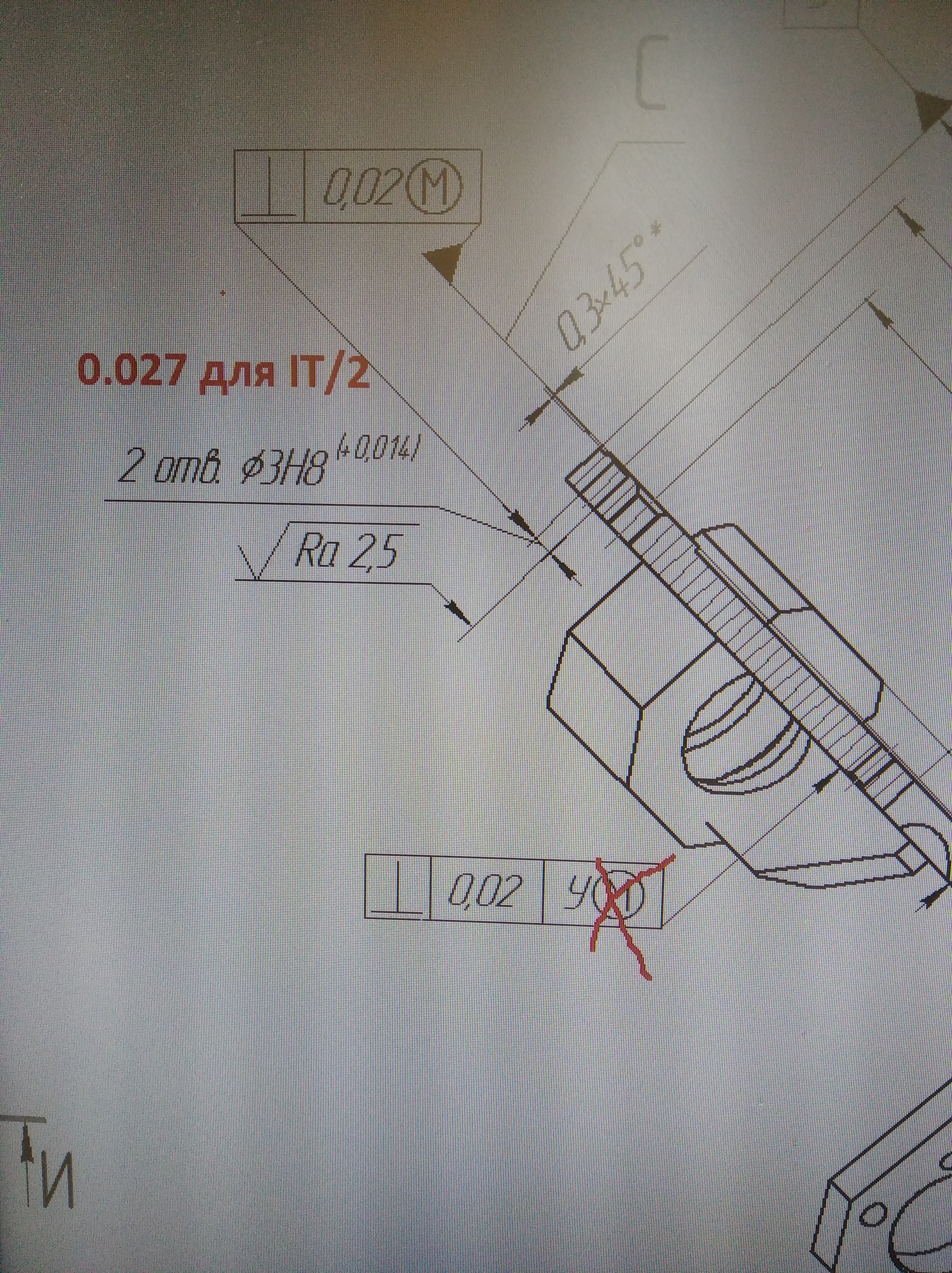

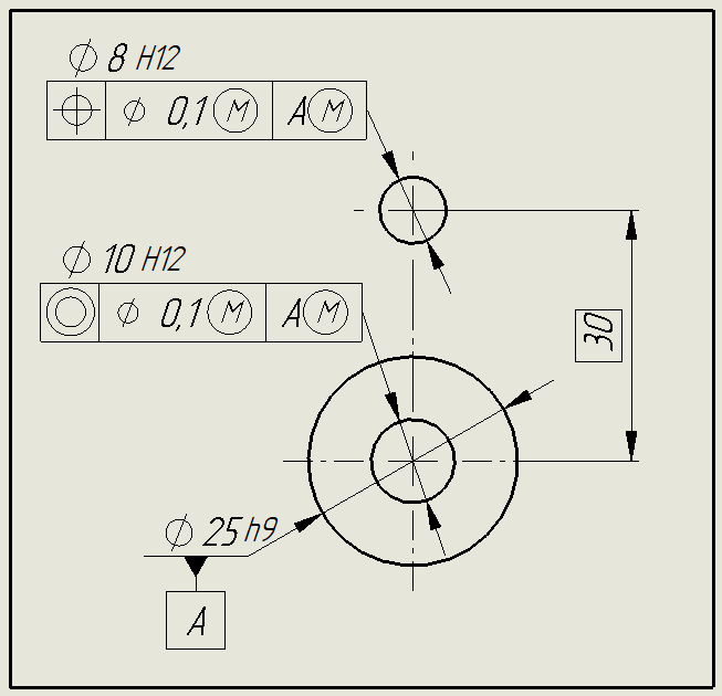

Stanislav
По пункту 3.7 я так понимаю это не обязательно должны быть отверстия из группы одного типа в количестве больше одного.  Даже если относительно одной базы задан позиционный допуск одного отверстия и соосность другого отверстия относительно той же базы. То размерный допуск базы я не могу использовать для расширения допусков положения первого и соосности второго?
У меня в одном чертеже куча зависимых допусков совершено разных от разных элементов ссылаются на одну базу, значит я не могу использовать ее допуск для расширения зависимого допуска?
1. Допуск перпендикулярности плоскости не может быть зависимым, его нет в пункте 3.1 госта?
2.Допуск перпендикулярности оси базовой поверхности для середины поля допуска? Если отверстие 3.01 то перпендикулярность до 0.03.
Edited by Stanislav
Chuvak
1 час назад, Stanislav сказал:
Да, Вы все верно поняли.
Просто в данном случае он никакой смысловой нагрузки не несет. А базовый элемент У - это ось?
Да, все верно. Конструктор скорее всего забыл значок диаметра у допуска на перпендикулярность, хотя так тоже можно задать, только в этом случае поле допуска будет представлять из себя 2 параллельные плоскости минимальной шириной 0,02 при значение ∅3H8 - 3 мм.
17 часов назад, Stanislav сказал:
Нашел в этом же ГОСТе:
Вам лучше у конструктора уточнить, что он имел в виду, когда ставил такие допуски, особенно перпендикулярности
Edited by Chuvak
Chuvak
41 минуту назад, Chuvak сказал:
Извините, немного поторопился) Для расширения допуска соосности можете конечно использовать. Даже если у вас задан позиционный допуск только одного отверстия относительно одной базы, то действительный допуск базы тоже нельзя использовать для расширения позиционного допуска отверстия, только собственный действительный размерный допуск отверстия.
Вы типа такого примера имеете в виду? :
Edited by Chuvak
Stanislav
Да.
2 часа назад, Chuvak сказал:
Да. Ось цилиндрической поверхности габаритного диаметра детали. К диаметральному размеру прикреплена.
Chuvak
@Stanislav  лучше бы чертежи сперва проверить на правильность назначения допусков и ткнуть в них конструктора)
Stanislav
09.10.2025 в 15:46, Chuvak сказал:
1. Думаю в ГОСТе о таком варианте даже не задумались. И тот пункт они написали руководствуясь примером группы однотипных отверстий относительно общей базы.
2. Выши выводы о возможности расширения допуска соосности, но не позиционирования кажутся мне основанными на интуитивном решении или принятии какого
-то одного варианта решения.
Ведь в данном случае мы можем расширить позиционный допуск и наша деталь собирается с ответной деталью с двумя штырями, сборка которых до этого не получалась из за того что штыри были к примеру ближе друг к другу. При этом допуск соосности мы расширять не будем.
Хотя если дословно руководствоваться ГОСТом то мы не должны расширять ни одного допуска за счет допуска базы.
Очень сомневаюсь что они рассмотрели этот случай и что бы не парить ни кому мозг просто запретили любое расширение зависимых допусков если они ссылаются на одну базу. Скорее это упущение.
Посему либо не расширять согласно ГОСТ, либо руководствоваться какими то своими соображениями целесообразности....
