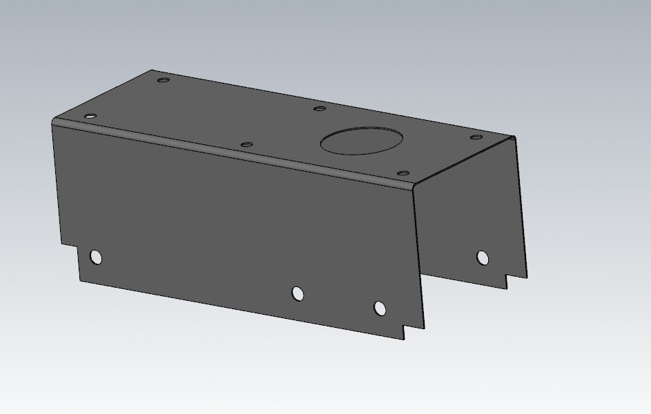

Вопрос как изготавливаются тонкостенные кожуха из д16 листа 0.5-2мм в современном мире , кол-во от 10-100шт в месяц
Для примера:
Допуска на расположение +-0.05 до 0.1 , в основном по 12-14 квалитету , размеры кожухов 80-600 мм в длину .
На данный момент их гнут с припусками по габаритам +5-10мм и отдают на фрезерный участок .
Разве на современном оборудовании так трудно попадать в допуска на гибке и пробивном станке ?
Они имеются на производстве, но где то утверждают что рвет края на что-то нет оснастки.
Поделитесь опытом кто и как изготавливает.

Подобное делается штампом, но никак не на фрезерном станке.
32 минуты назад, asupuser сказал:
И что делают на фрезере?
Ширину они тоже с таким допуском гнут? А потом на том волшебном фрезере стенки волшебно сдвигают-раздвигают? Волшебники!

на ширину(паз) обычно допуск +0.3 , вставляется вставка(оправка) и дисковой подрезаются габариты, потом уже  координатку делают - сверлят, фрезеруют

+-0.05 до 0.1 ? через 2 гиба еще небось?
чертежик бы в студию , прям интересно что требует таких допусков

Линейные размеры - от краёв до центра отверстия +-0.05 до 0.1 иногда размеры от дна кожуха заданы , чертежи предоставить не могу
Я бы сначала сделал мех обработку , а гнул потом.

линейный размер выдержите?
интересно что у вас за станок

 конструктору надо зачем-то ... возможно он не видел шляпку винта скрывающего отверстия
 понятно что это бред . но больше интересно кто и как изготавливает тонкостенные кожуха и какие у них допуска .
станки euromac и vimercati
Slavdos
+5-10 мм на vimercati  это надо  с закрытыми глазами гнуть
подозреваю оператор гнет на той матрице что стоит в данный момент не заморачиваясь подгонкой
