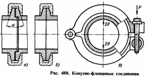

Имеется конусно-фланцевое соединение стянутое хомутом (как на рисунке). Как посчитать его на герметичность? Мне удалось найти формулу для осевого усилия только одну в Орлове. Есть ли какая то методика ?
В стандарте DIN 32676 есть таблица на какое максимальное давление рассчитано соединение. Зачем что-то считать?
11 минут назад, mannul сказал:
Потому что есть такое нестандартное соединение, работающее в условиях повышенной температуры. Но спасибо за ссылку. Гляну
