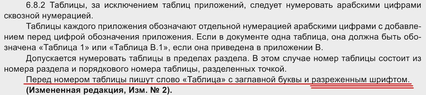

Странно, что вас не заставляют подчеркивать номер таблицы и ее наименование.
А наименование выносить за правую границу таблицы. Как на рисунке.
Рисунки в стандартах приводятся только для пояснения текста стандарта. А в тексте нет указаний о расположении слова Таблица. Это просто хотелки проверяющих.
Зато есть указание писать Т а б л и ц а.

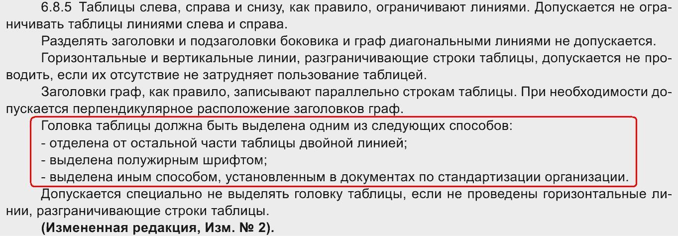

Выровнять заголовок таблицы с ее левым краем - спорить с НК тут бесполезно: в ГОСТ Р 2.105 во всех приведенных примерах таблиц применено такое выравнивание, поэтому все иные рассуждения и пререкания заведут в тупик.
А если будете продолжать пререкаться, то Вам укажут и на другие недочеты (несоответствия с требованиями ГОСТ Р 2.105), например:
