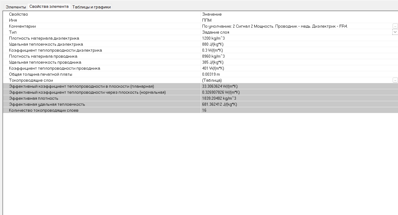

Доброго дня! Поделитесь, пожалуйста, опытом: как вы задаете многослойную печатную плату в расчете тепловых режимов в SolidWorks Flow Simulation?
Что делаю я:
Я добавляю твердотельный элемент (деталь ДхШхВ) - и задаю во Flow Simulation Источники - Печатная плата (количество слоев/толщина каждого слоя/толщина самой платы. материал диэлектрика FR4, материал проводника - Медь)
В итоге программа сама рассчитывает эквивалентную планарную и нормальную теплопроводность и задает средние на весь твердотельный элемент.

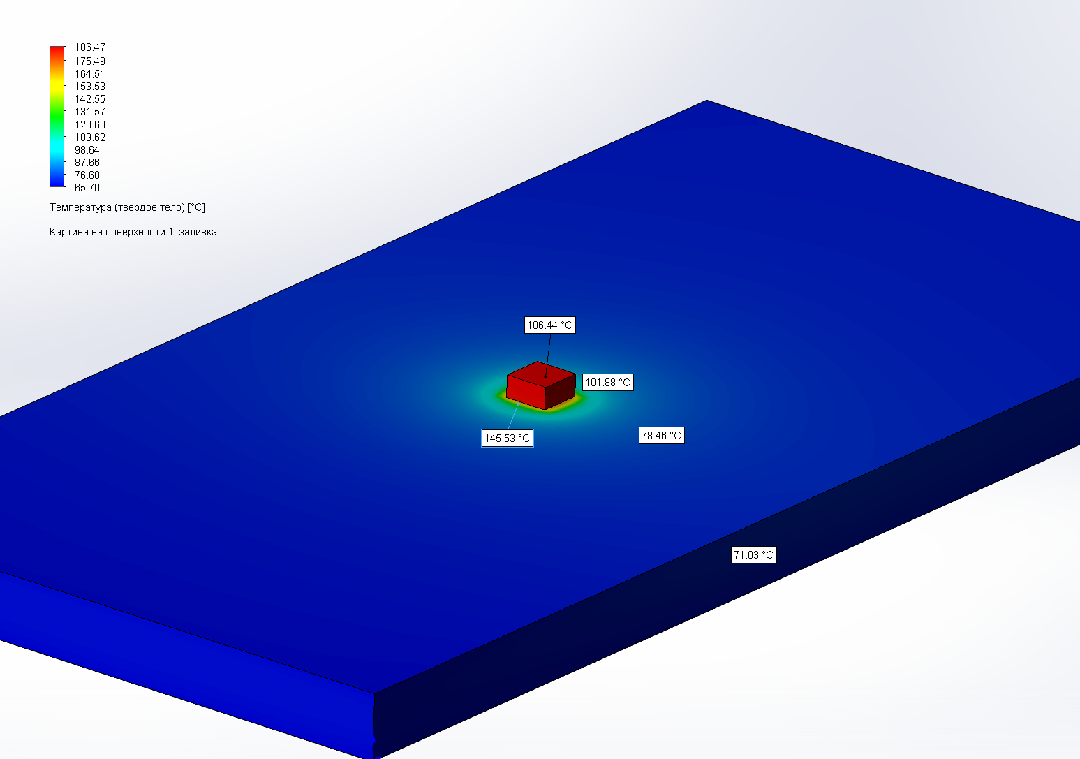

Далее - ставлю микропроцессор (твердотельный элемент, например 2х2х1 мм) с объемным тепловыделением 1,5 W (всего)
Что я получаю: элемент нагревается до 190 градусов по Цельсия, плата нагревается до 60-70 градусов (окружающая среда 25 гр.)
Создается ощущение, что такое моделирование пренебрегает тем фактом, что например у платы есть верхний металлизированный слой, по нему уже должно тепло растекаться получше, чем в том результате, который у меня. Плюс - металлизированные отверстия, какие-то связи между слоями. Я проектирую большую сборку и вырисовывать эти слои и отверстия - не представляю возможным, не хватит оперативки на дробление сетки даже.
Возможно я просто что-то упускаю, опыта в тепловом моделировании не так много. Поэтому хочу спросить более опытных инженеров - как вы считаете многослойные печатные платы с большим количеством тепловыделяющих элементов, наиболее приближенно к реальности?

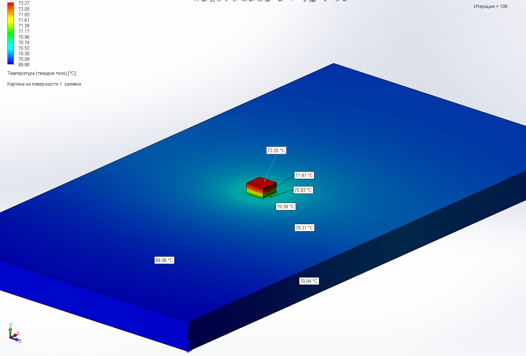

Я задаю микропроцессор как однородную деталь (параллелепипед), материал задаю условно - Алюминий 6061. Контакт микропроцессора с платой осуществляется непосредственно по плоскости прилегания, контактных площадок специально не вырисовываю. Тем не менее - тепло очень плохо растекается по плате (почти никак). Тут явно надо плату как-то иначе задавать. Но как - я пока не понимаю.
Для эксперимента задала плату как Медь, все остальные исходные данные те же. Источник тепла нагрелся до 72 гр, плата 69-70 гр Цельсия.
Вот пример:
А вот какой результат получается при задании Платы как многослойный элемент
Вот так задаю плату
