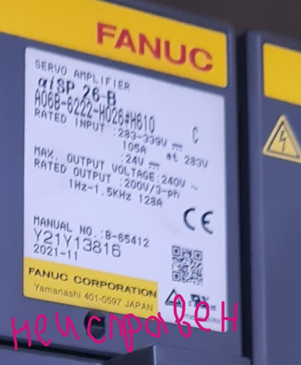

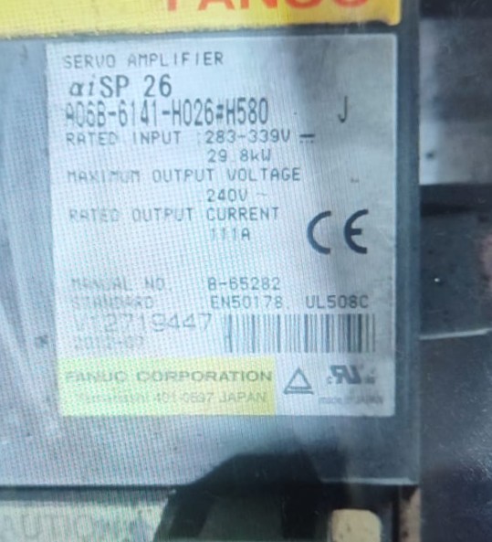

Здравствуйтк товарищи.
Прошу совета. У нас на карусельном станке возникла проблема с приводом. Горит внутри привода предохранитель на 3,2 А на плате управления. Энкодеры и прочую перефирию отключали все равно горит. Привод мы в ремонт отправим но станок нужен уже вчера. Был станок (списали по причине механического износа) такойже но с немного другим приводом. Возник вопрос они взаимозаменяемы и в чем отличие в них?
9 минут назад, andrey2147 сказал:
Нет.
Я тоже к этому пришел, оптики то нет на старом
