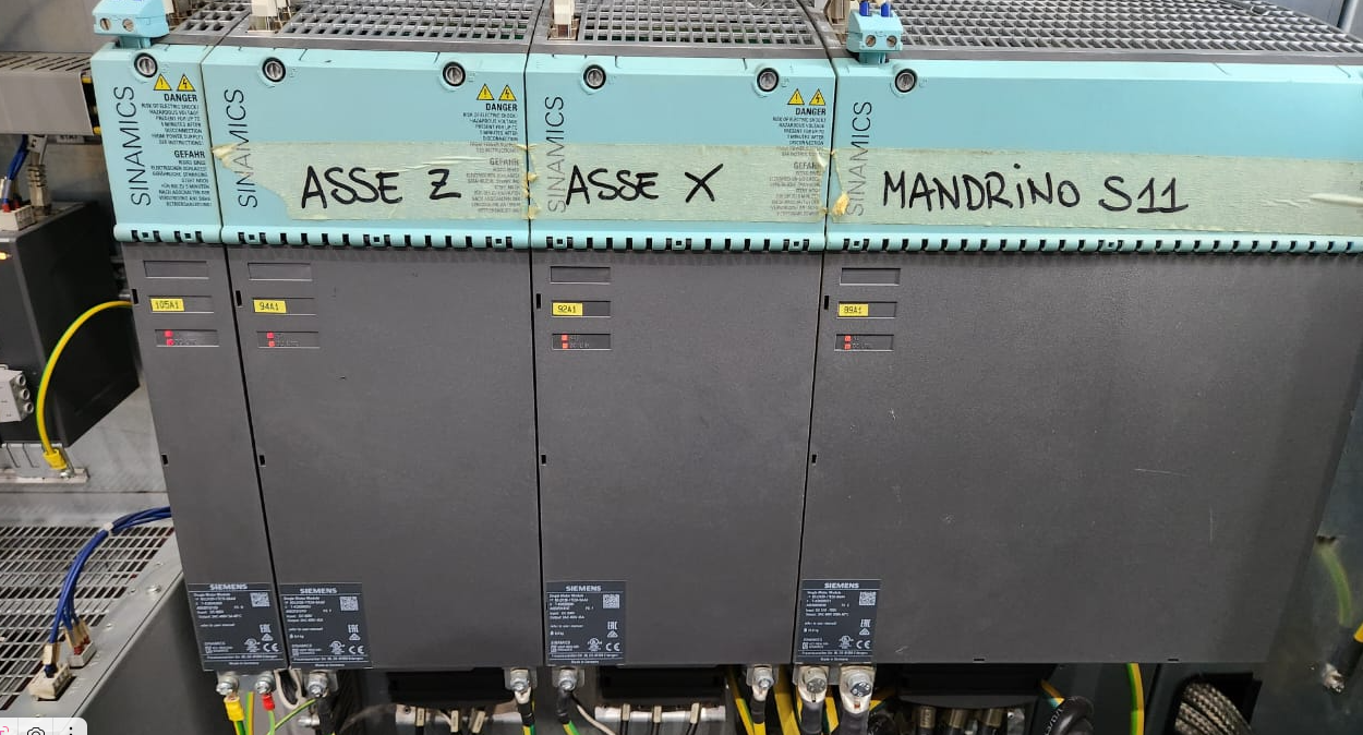

Фотки приводов

Блок питания Activ Line Module 120 kW  к сожалению то же сдох. Сняли его. На остальных приводах проверили шина не коротит, выходные клеммы то же не коротят. Подали напряжение на станок остальные привода в состоянии как на фото.

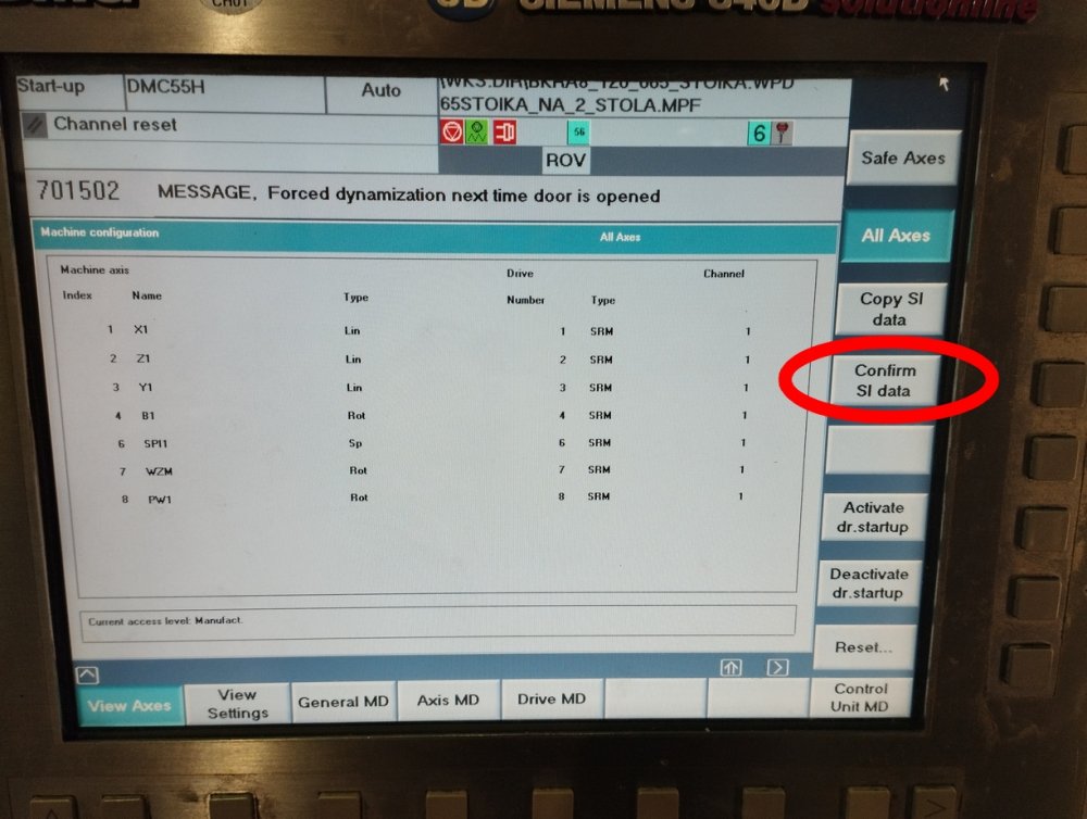

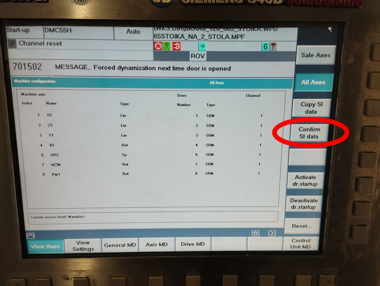

28 минут назад, Сергей Кочев сказал:
Когда новые блок питания и привода придут, они просто меняются взамен старых или там надо, что то в настройках менять?

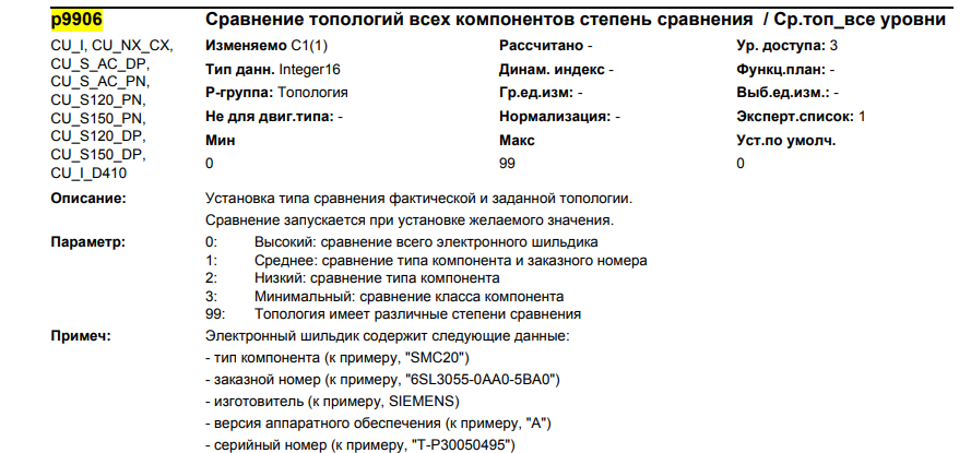

Если менять только один блок на аналогичный  то обычно достаточно нажать вертикальную кнопку (софткей), которая может называться  Confirm SI data или Confirm SI HW , если не помогает то смотреть параметр p9906  управляющего модуля - сделать его равным 2

1 час назад, Сергей Кочев сказал:
Степень сравнения в приводной системе? это машинные данные или где?
А вы мой пост выше читали? Параметр p9906- почитайте про него
