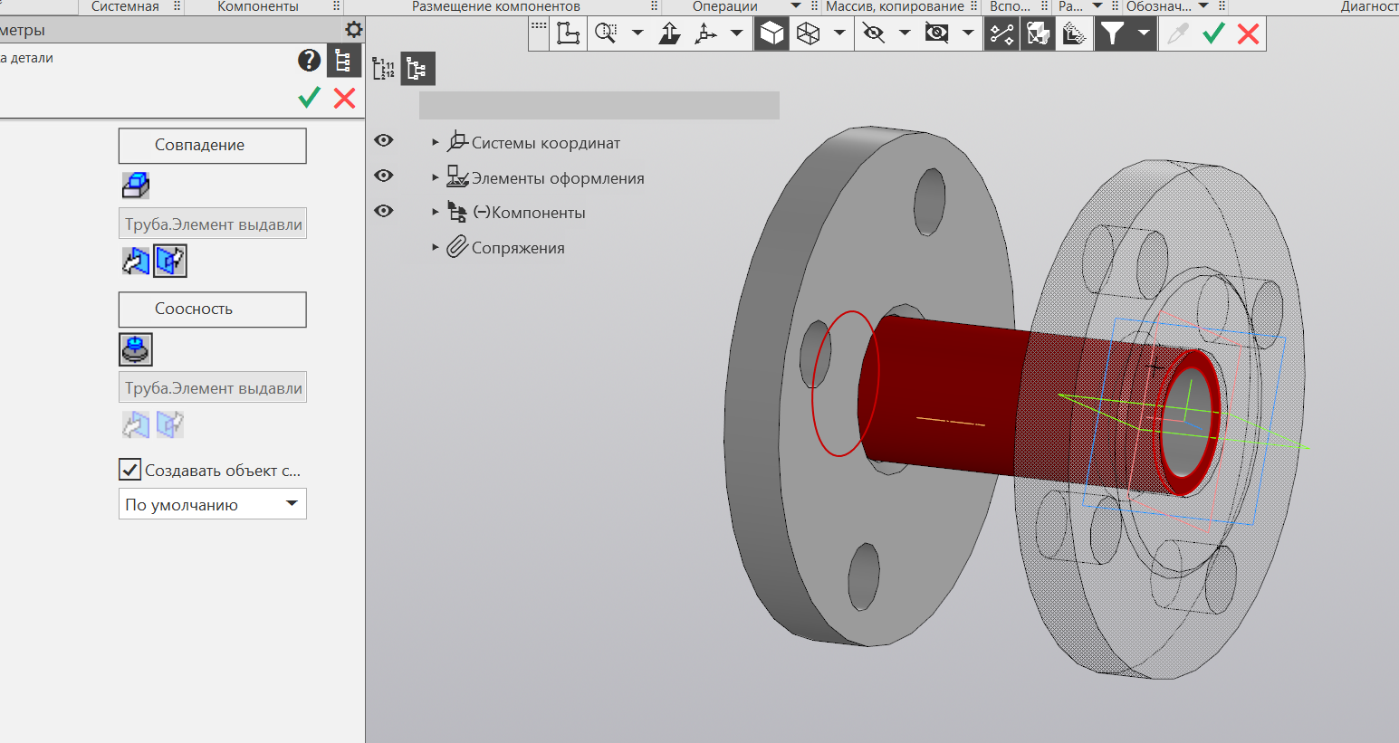

Здравствуйте.
Как повернуть фланец из стандартных изделий на определенный угол? При вставке фланца дается вставить модель только по совпадению и соосности. Форум Аскон не работает
brigval
1 час назад, Bimka сказал:
Здравствуйте.
Приводите скриншоты. Со слов не видно, что у Вас на экране
Для стандартных надо использовать функционал "Разместить компонент"
16 часов назад, brigval сказал:
Как видно на изображении есть только совпадение и соосность. Натыкался на какой-то мануал, где ещё была возможно указания угла. Сейчас не могу найти этот мануал

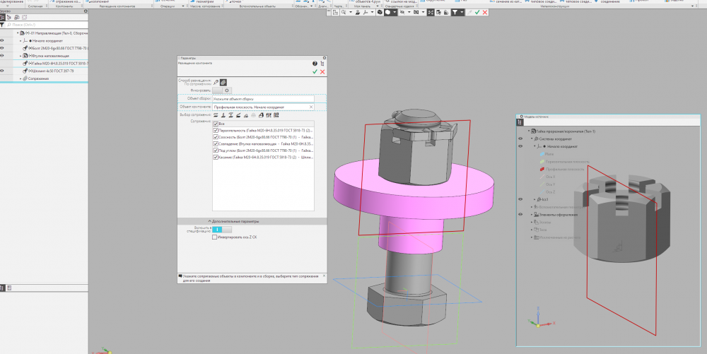

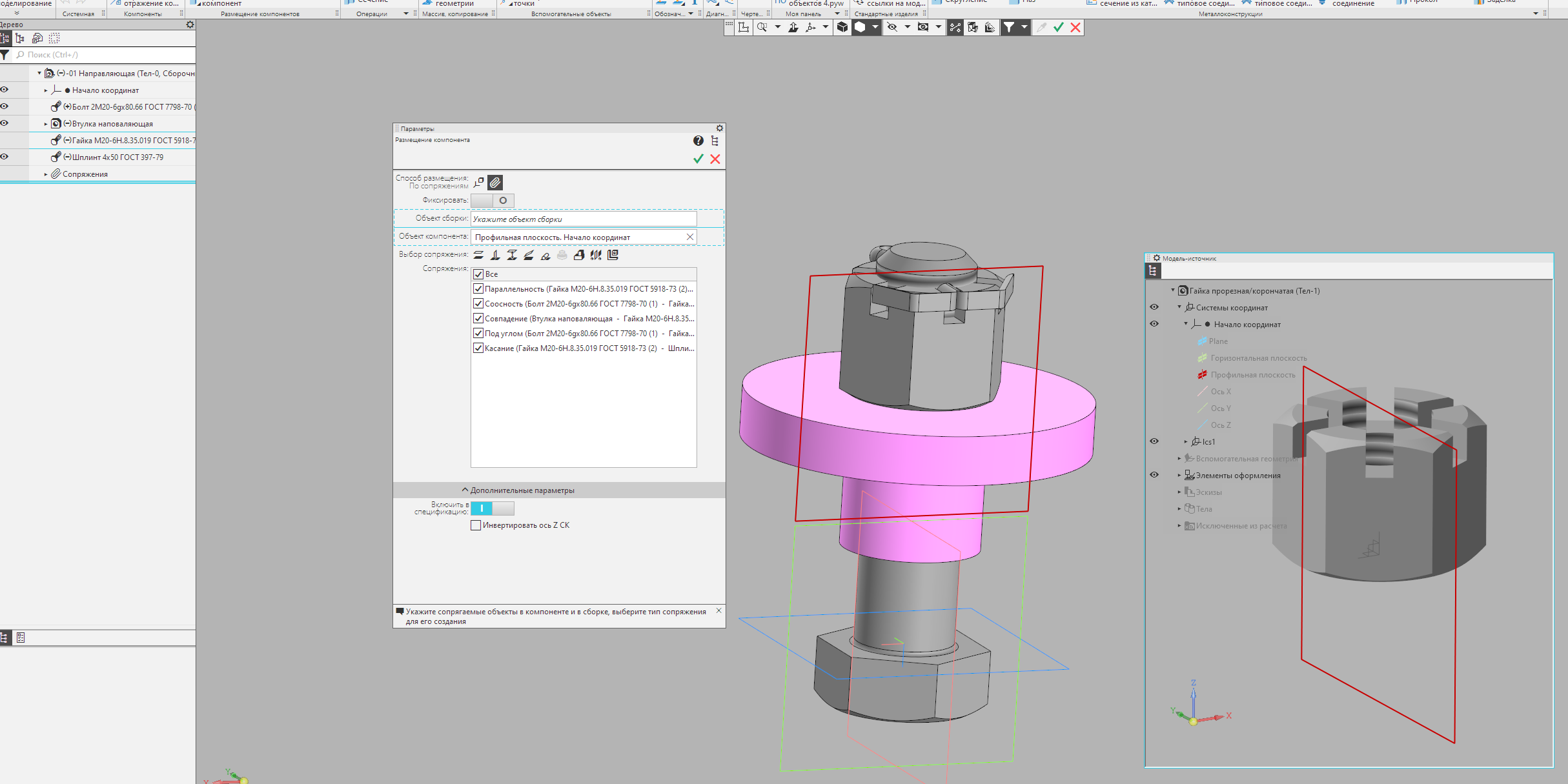

Вот здесь, через "Разместить компонент",  можно задать угол ориентации Стандартного изделия.
@IgorT, спасибо.Задача решена.
Не увидел в дереве документа системы координат для стандартных изделий, поэтому, не смог их сориентировать.
