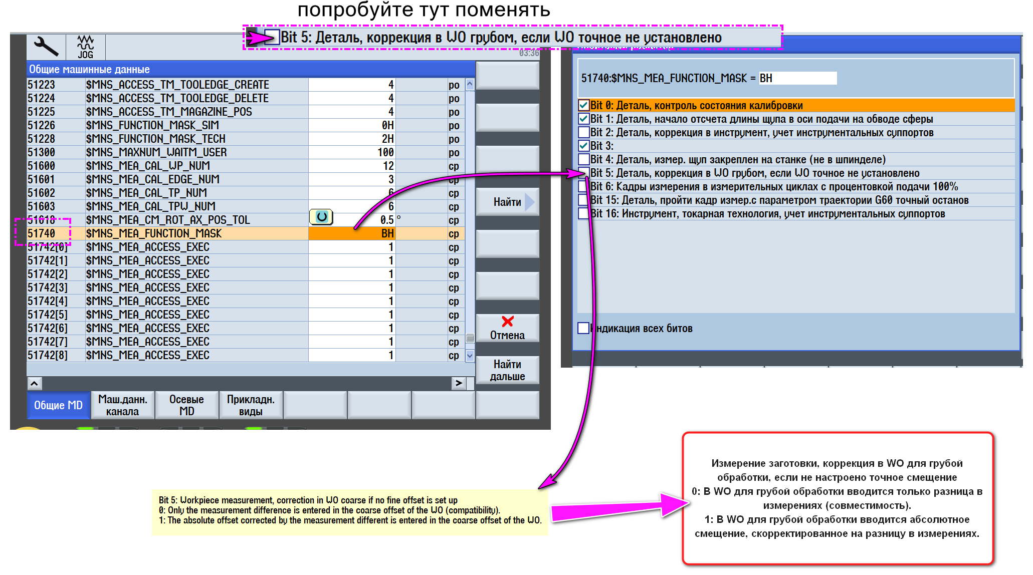

попробуйте поменять MD51740 бит 5 галочку если не стоит - поставьте ( если стоит - снимите)
Измерение заготовки, коррекция в WO для грубой обработки, если не настроено точное смещение
0: В WO для грубой обработки вводится только разница в измерениях (совместимость).
1: В WO для грубой обработки вводится абсолютное смещение, скорректированное на разницу в измерениях.
