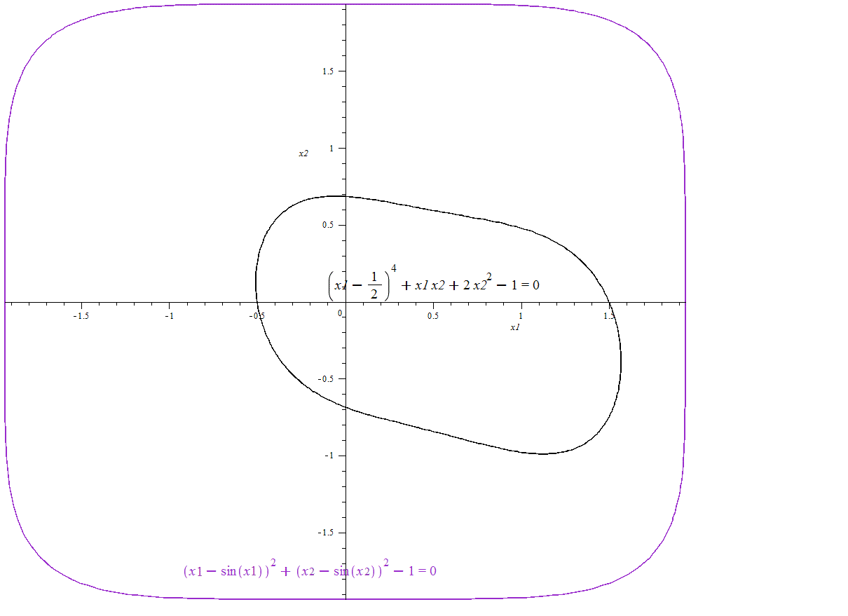

Ещё в очень дремучее время встречалась задача прокладывания коммуникаций вдоль фюзеляжей. Она сводилась к нахождению центра окружности заданного радиуса, вписанной между кривыми.  Пример на эту тему. Найти все окружности вписанные между кривыми на рисунке. Как вариант: найти все окружности, которые касаются обеих кривых на рисунке, то есть в этом случае допускается касание с пересечениями.

@ANT0N1DZE заданного радиуса?
ANT0N1DZE
11 минут назад, maxx2000 сказал:
заданного радиуса?
Пардон, тогда и правда несколько штук, либо, в зависимости от самого радиуса, может и не быть
Нужно построить внешнюю эквидистанту для черной кривой и внутреннюю для фиолетовой (или какая она там,внешней), где расстояние равно радиусу заданной окружности. Пересечение эквидистант - центры искомых окружностей
Edited by ANT0N1DZE
  • Чемпион 2
2 часа назад, ANT0N1DZE сказал:
Их разве не бесконечно много ?
Так точно. Как бы всё, что касается обеих линий. Практический смысл, конечно, когда при этом нет пересечений с линиями, но это непринципиально, потому что потом можно отфильтровать.

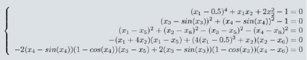

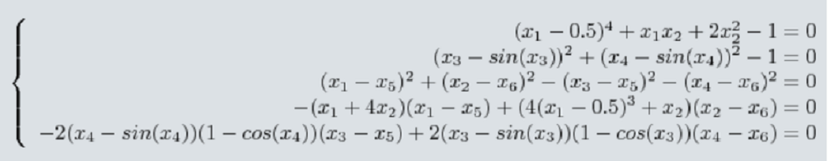

Перепишем уравнение внешней линии в переменных X3 и X4.  Обозначим центр вписанной окружности через X5,X6. И составим систему уравнений относительно точек касания и центра окружности.

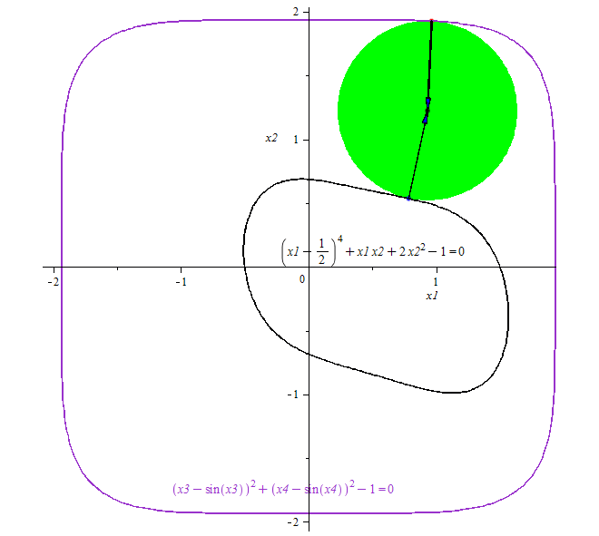

Частью  решения системы будут окружности, которые не пересекаются с линиями.
как это соотносится с ремаркой?
