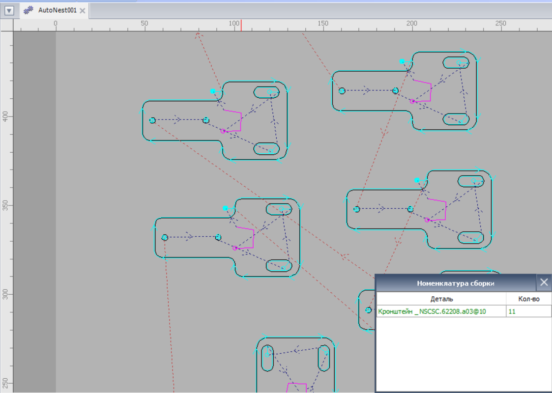

Всем привет, есть у кого-нибудь пост для юнимаша? Почему то при выборе стандартного из списка, ругается, что нет MDL...
Юник читает LXD, но это не то, весь лист одной деталью.

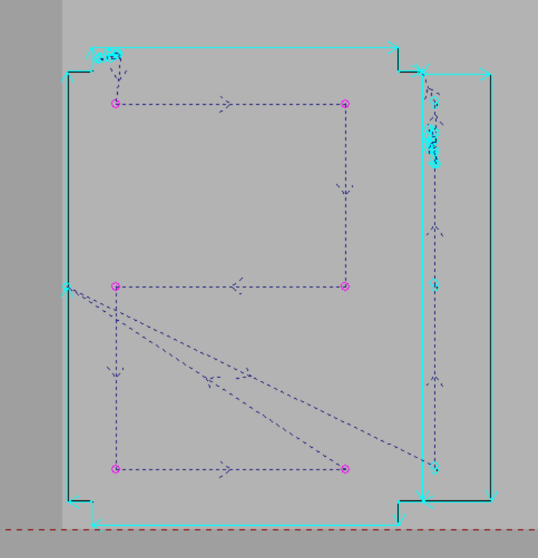

а попробуй вот эту программку в стойку закинь. Там может быть ошибка по подаче так как почему то пост сгенерировал (F0 вместо F10000 как мне кажется)
1.cnc

Не, это не то. Формат вот такой, приведу пример мини программы резки в формате UCC:
ST0;SU1  (технологические параметры, ST0 лазер, ST1 гравировка, например)
PA35.0045,416.8203  (холостой ход в точку X,Y)
TC0(теги, показывающие, что далее линия врезки, а не контур детали)
IE1
LN35.0045,416.8203,40.4744,416.2956 (линия входа на контур, X,Y - начало, , X,Y - конец)
IE0
TC-
CR35.,416.8257,5.5,354.47,360  (контур детали, вырезание отверстия диаметром 11мм.:
X,Y - координаты центра окружности/дуги;
R - радиус;
угол положения начала дуги, против часовой стрелки;
угол дуги(например: 360 - отверстие, 90 - квадрант)
SU0 (конец контура, далее повтор для другого контура детали, при необходимости)
//endofdetail:part1 (конец резки, название детали)
Параметры подачи и т.п. задаются контроллером, из загруженных настроек на стойке.

Работает?  Ф топку этот g-код. Ладно если тонкомер, а на толстом при каждом изменении фокуса новую программу делать? Врезки не с той стороны, это такое себе... Ну и весь лист как одна деталь - это полное лишение оператора "плюшек" стойки. Даже скопировать деталь становится проблемой.
Написал свою реализацию постпроцессора для формата UCC, буду пробовать.

Простите, если так показалось, это было разочарование в стандартном постпроцессоре для BYSPRINT, который посоветовал Алексей, никакого негатива))
22 часа назад, Aleksey_spb сказал:
Как напишите
А название сборки на скриншоте, AutoNest - вам ничего не говорит??
Симуляцию ещё не победил, не понимаю, как устроен файл параметров симуляции, ругается на пустые строки (( Без симуляции не торт)) Может кто нибудь черкануть пару строк на эту тему?)
