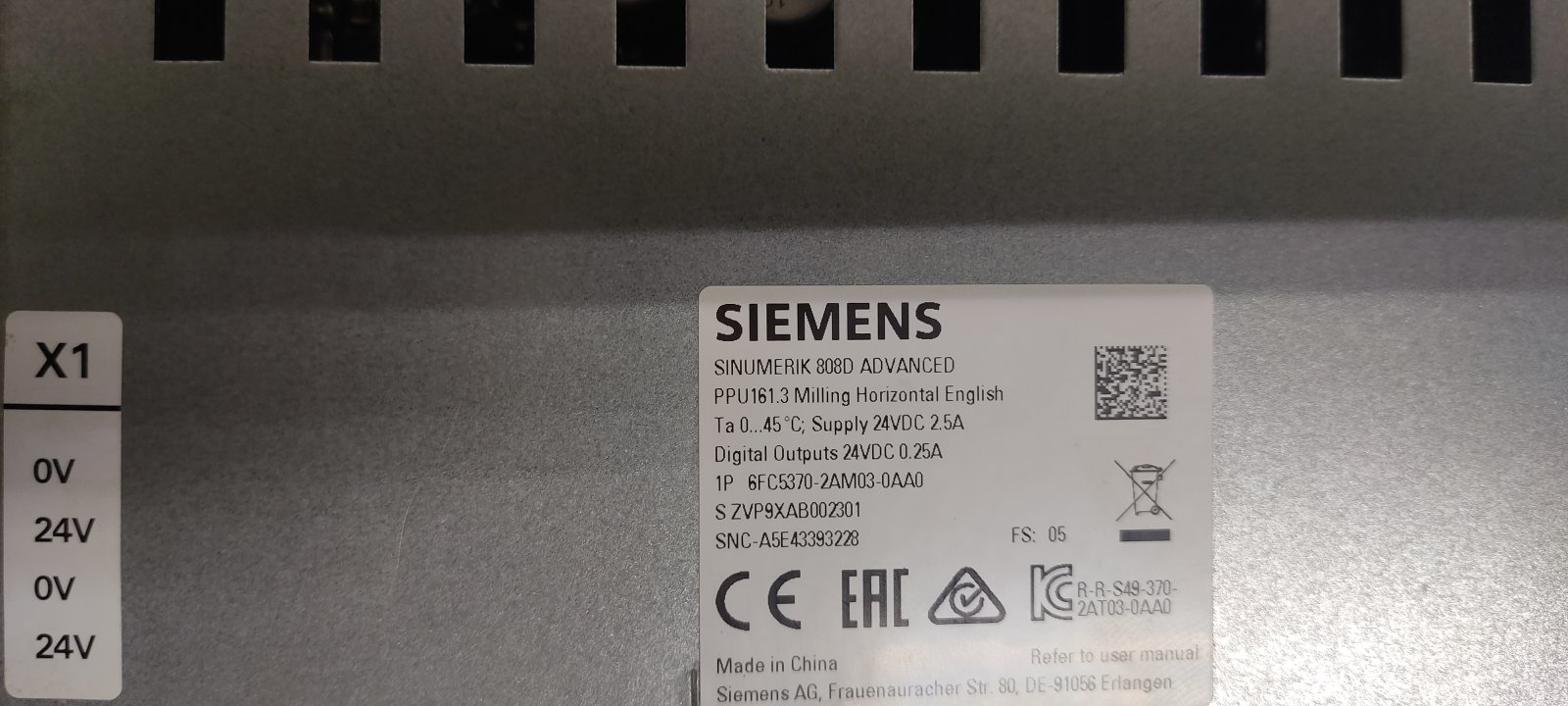

Здравствуйте. Нужна помощь. У меня станок фрезерный с чпу сименс 808д. стала глючить панель управления верхняя. На кнопки цифро-буквенные жмешь, а ничего не происходит. Также периодически не работают кнопки вокруг экрана стойки. Я панель разобрал  протёр контакты спиртом, но не помогло. Приходиться станок заново включать , чтобы более менее работать. Есть ли в продаже плата с кнопками ,если в ней дело?
ID_Hacker
20.07.2025 в 19:24, Pavelito сказал:
Плата с кнопками есть. Модель устройства какая? MMC, PCU с OP или что то другое установлено?

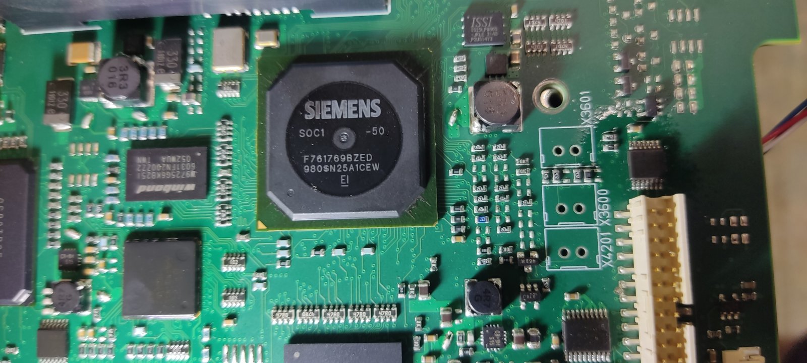

Отвез в Питер к ремонтникам. Говорят 99%, что микросхема сгорела
large.1753217658879.jpgОтвез в Питер к ремонтникам. Говорят 99%, что микросхема сгорела
какая- то из этих
или этот контроллер
