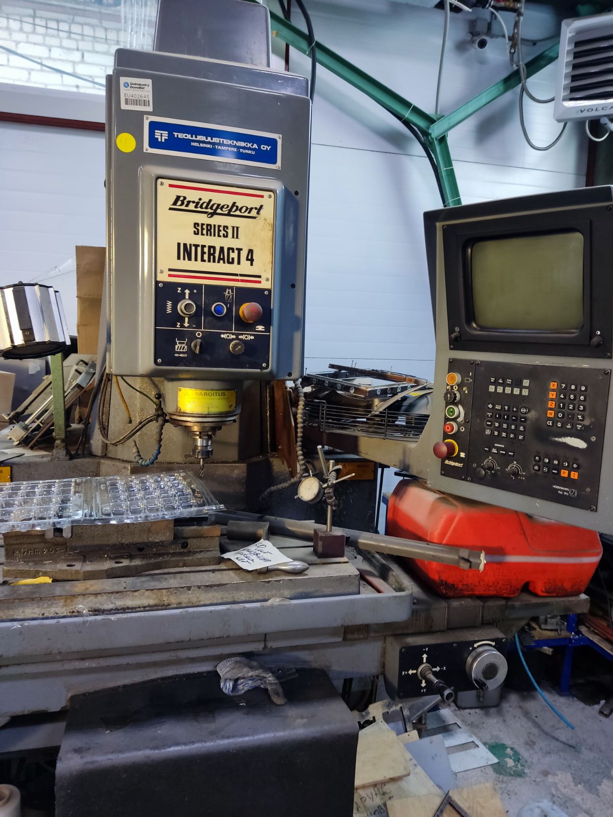

Требуется пусконаладка станка с Heidenhain TNC155

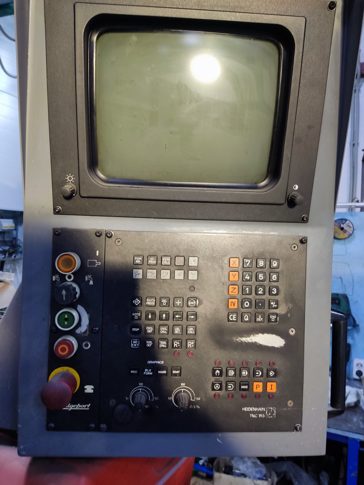

Здравствуйте. Купил станок Bridge Port Series II Interact 4 со стойкой Heidenhain TNC155. Требуется помощь специалиста для пуско-наладочных работ и обучению работы на этом аппарате. Станок включается, но видимо села батарейка и слетели параметры, да еще и язык финский стоит. Нужно настроить все параметры и чтение управляющих программ с компьютера, кабель у станка есть. Если удобно, можно приехать или онлайн консультация. Станок находится в г. Ковров, Владимирской обл. Пишите пожалуйста на info@blister-form.ru

https://product.heidenhain.de/JPBC/image/HWP.EN/hlr-system/605163_00_a_02.pdf
Вот эту документацию изучите пока внимательно. Найдите документацию, которая шла к станку.  Поменяйте батарейки. Введите параметры из документации станкостроителя.  Если к станку ничего из документации не шло, процедура пусконаладки может несколько осложниться.

Большое спасибо за совет. Прошу прощения если не точно сформулировал.  Это не в коем случае не требование, а просьба. и конечно за деньги.  Литературы со станком получил несколько книг. Но мне кажется проще и быстрее заплатить специалисту, чем разбираться несколько месяцев.

А для каких целей куплен данный раритет, для ознакомления с продолжительностью ПНР или ремонта?
Вы вообще уверены в исправности компонентов электрооборудования ведь это не только ЧПУ а моторы привода платы расширения ввода вывода и т.д?
Покупать станок в таком состоянии без возможности проверки функционирования это большой риск...

А мне нравится. Приятная древняя стойка. Полное отсутствие интуитивно-понятного интерфейса. Но может быть это и к лучшему.  Неподготовленный слабоумный энтузиаст не сможет ничего с ней сделать.  А вообще здорово, что такие раритеты ещё работают.  Был недавно в командировке, видел работающий станок на Numerik CNC 600. наверно полчаса стоял залипал.
По теме: хоть стойка и старая, но синтаксис программ полностью соответствует новым Хайденам.  Вход в меню параметров - 95148. Если стойка не сбоит, работать вполне можно.  Был у нас станок 24К40, с более старой стойкой: TNC145. Пришлось доставать все платы, тереть контакты резинкой от окислов, извлекать микросхемы из панелек, чистить ноги. Всё более-менее заработало.  PLC на TNC145 ещё не было, были блоки матричной логики с булевыми уравнениями и заданием логических условий напайкой перемычек.  По времени появления - это начало восьмидесятых.  Стойке более 40 лет.  Если заработает -  великолепно.  Может ещё быть такое, что от времени искажается информация в микросхемах УФ ППЗУ.   Считать их надо программатором, и иметь проверенные рабочие дампы для заливки в новые микрухи.
Если реально - надо выкинуть этот древний TNC155, оставить приводы, двигатели, линейки, воткнуть какой-нибудь Балт-Систем, и работать спокойно.
1 час назад, Andrey_kzn сказал:
неизвестно в каком они состоянии, если голова не работает то как проверить все остальное?
