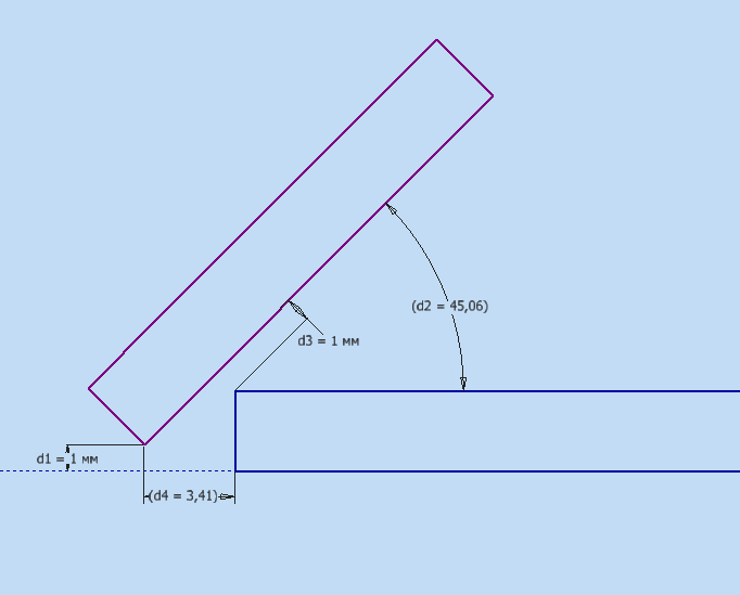

Помогите написать правило  iLogic активный и ссылочный размер
sera9999
Добрый день
помогите написать правило  iLogic активный и ссылочный размер
Если угол d2 <=90 град, размер d3=1мм активный размер, d4 – ссылочный размер
Если угол d2 >90 град, размер d4=1мм активный размер, d3 – ссылочный размер

Лучше уйти в сторону параметров (созданных пользователем) и использовать только "активные размеры", "ссылочные" и так получаются автоматом когда модель или эскиз определены. Если опишите конкретно что нужно получить на выходе смогу написать правило.
