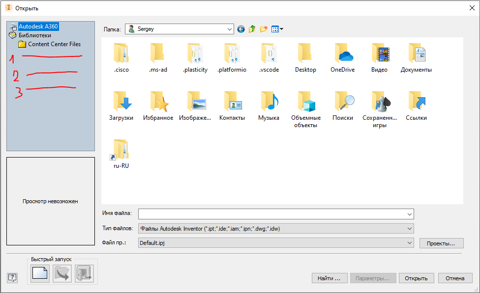

Добрый день
как на панели открыть добавить свои рабочие папки для быстрого доступаimage.png

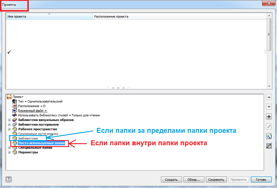

@sera9999  Добавьте их в окне Проекты
