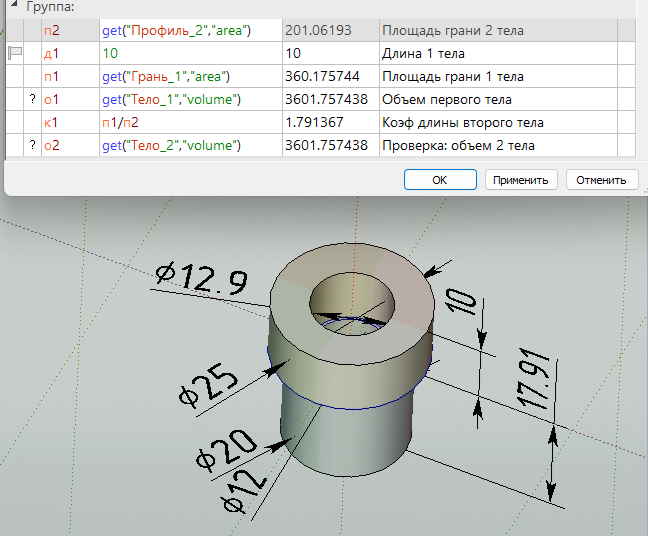

10.07.2025 в 17:56, Danya273 сказал:
наконечник с внешним диаметром 25, внутренним 12,9 до внешнего 20 и внутреннего 12
У вас из условия постоянного объема при ОМД длина наконечника увеличивается в 1,8 раза.
ВАм точно такие диаметры надо получить?

У вас исходное ТЗ сделано с нарушением одного из основных правил ОМД - условие постоянства объема. Чтобы "дообжималось" - нужно начальный диаметр меньше делать.
Богоманшин Игорь
@Danya273 Посмотрел ваши исходные картинки - если вас устраивают "уши" - тогда вам надо из условия постоянства объема рассчитать размер "ушей".
Сколько затекает в зазоры каната - вы можете посчитать по "недообжатым" наконечникам - точно измерив получившийся диаметр.

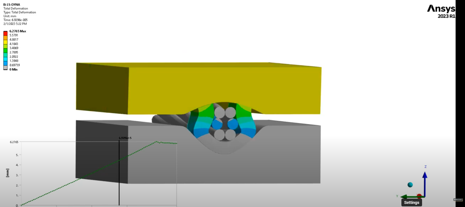

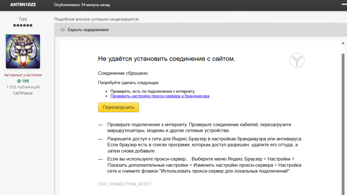

ANT0N1DZE
Подобное вполне успешно моделируется:
Богоманшин Игорь
58 минут назад, ANT0N1DZE сказал:
Пока не вижу:
@ANT0N1DZE можно скрин картинкой показать?
Богоманшин Игорь
12 минут назад, ANT0N1DZE сказал:
Ну да, это это с ютуба, вот картинка одного из видео:
Так это же не Солид и не ТФ. Да и случай достаточно простой.
А по Деформу - я его давно пробовал, тогда, например, не было учета контактного трения, которое неизбежно возникнет при сжатии двумя матрицами цилиндрической детали. В LC-Dyna оно учитывается?
Плюс процесс затекания в углубления стального троса, тоже не самый просто обсчитываемый процесс . Так что, КМК, пока не получится в лоб с первого раза спроектировать в КАДах работающую оснастку для обжима - если не брать для конкретного случая стандартные многосекционные штампы обжимные.
ANT0N1DZE
12 минут назад, Богоманшин Игорь сказал:
как пользователю угодно.
очень даже обсчитываемый, но в солиде вряд ли конечно.
