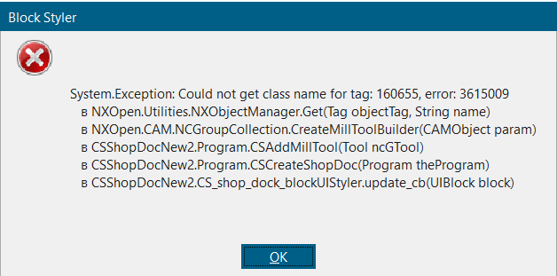

Есть два вопроса по библиотекам NX-Open. Буду благодарен любой обратной связи!
Вопрос 1.
          Имеется библиотека, с интерфейсом UI Styler, при попытке с помощью объекта кнопки запустить сценарий возникает ошибка при сборе данных:

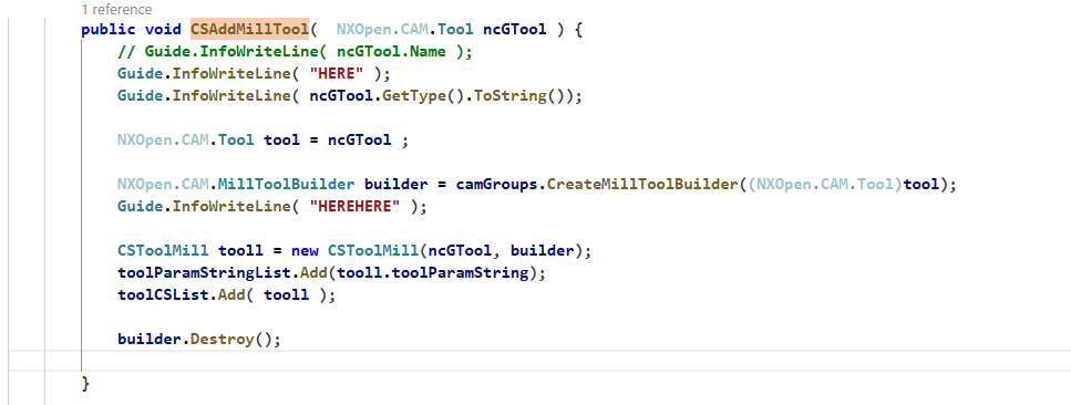

В процессе выполнении библиотеки создаётся список элементов типа Tool, далее для каждого элемента запускается обработчик который создаёт требуемый builder и затем извлекает из него необходимые параметры для конкретного типа инструмента.  В момент возникновения ошибки как раз запускается обработчик, который создаёт builder для инструмента (см функцию CreateMillToolBuilder), текст ошибки как бы намекает на то, что либо что то не так с доступом, либо тип данных передаваемый в качестве параметра, в функцию CreateMillToolBuilder некорректен, однако Во первых, если запускать сценарий не по call_back функции, то всё отрабатывается корректно, Во вторых, данная ошибка проявляется не сразу с первого инструмента, а чётко со второго, вне зависимости от проекта. Такое ощущение что если запускать создание объекта с call_back у NX возникают проблемы с памятью, но это всё домыслы. Может быть кто ни будь сталкивался с похожими проблемами, вне зависимости от контекста разрабатываемого приложения?
