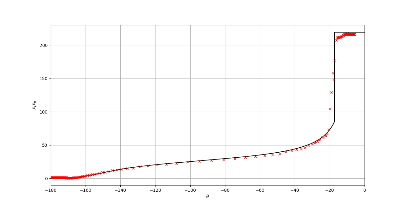

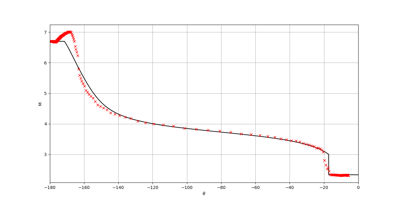

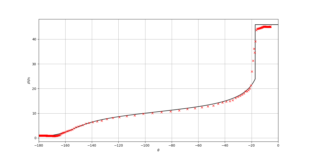

Точное решение для течения в сопле

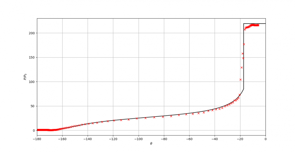

green_fly
Получено точное решение для конического течения сжатия в осесимметричном сопле (задача Буземана). Решение может быть использовано для валидации CFD кодов.
Число Маха -
Давление -
Плотность -

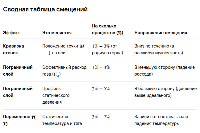

Как учили классики машиностроения - В технических расчетах все нужное оказывается простым, а все сложное оказывается ненужным. Поэтому важно простое одномерное решение для сопла Лаваля. И желательно понимать куда и на сколько процентов смещается решение при учете нелиноейности
Точным решением для простого одномерного сопла Лаваля является классическое изэнтропическое приближение газдинамики, связывающее отношение площадей сопла с числом Маха (\(M\)). При учете нелинейностей реального газа и двумерных эффектов (вязкость, пограничный слой, кривизна стенок) решение смещается: положение критического сечения (звуковой линии) сдвигается вниз по течению (за геометрическое горло) примерно на (1% - 5%), а эффективный расход газа (коэффициент расхода) уменьшается на (1% - 4%).
Геометрическая нелинейность (двумерность потока)
  • Суть: В реальном сопле стенки искривлены. Линия перехода через скорость звука (\(M=1\)) не является плоской, а выгибается в виде линзы.
  • Смещение: Звуковая линия на оси сопла смещается вниз по течению (в расширяющуюся часть).
  • Масштаб: Смещение положения \(M=1\) составляет от \(1\%\) до \(3\%\) от радиуса горла сопла (в зависимости от радиуса кривизны стенки \(R_{w}\)).
То есть в любом случае тяга возрастает не более 5 %  Ну и в большую сторону, что неплохо.  Ну или около гуля если из-за гаммы падает
Вывод Идеальное решение как у Лойцянского вполне годится для проектирования сопел Лаваля :)
Учет нелинейных эффектов (вязкости и двумерности) приводит к тому, что реальное критическое сечение смещается вниз по течению на \(1\% - 5\%\), а массовый расход газа падает на \(1\% - 4\%\) относительно идеального одномерного решения.

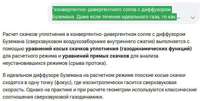

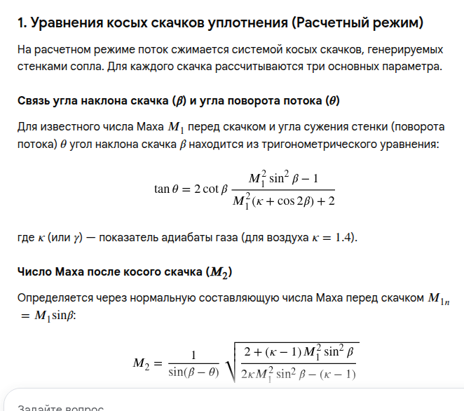

Foksmen
Именно. Даже если течение идеального газа, то как скачки уплотнения считать?
Fedor

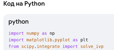

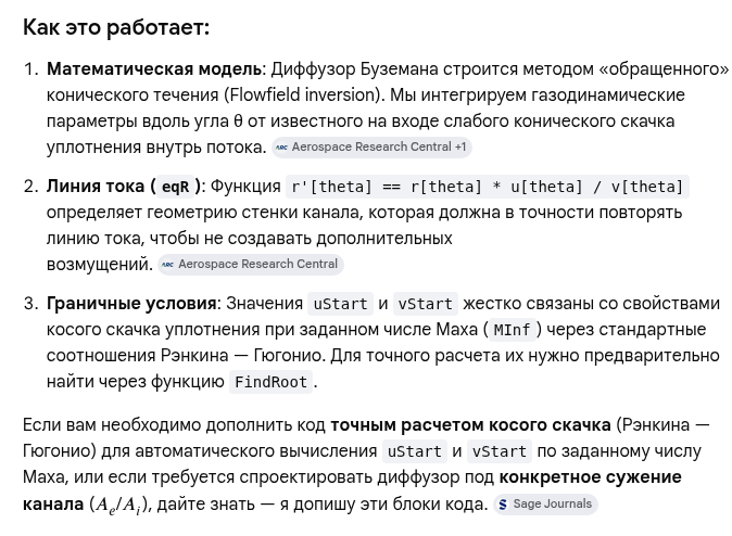

На такой промпт много чего ИИ говорит
Ну и далее, кому интересно, сами спросите у ИИ...
Для расчета скачков уплотнения в диффузоре Буземана используется система уравнений косых скачков уплотнения, решаемая последовательно для каждого шага поворота набегающего потока.
Если вас интересует конкретный практический расчет, я могу помочь:
  • Написать скрипт на Python для расчета геометрии сопла Буземана по методу характеристик.
  • Посчитать конкретные параметры (давление, число Маха) для заданного входного числа \(M_{1}\).
  • Помочь определить минимальную площадь горла сопла для условий запуска.
Какой из этих шагов мы разберем подробнее?

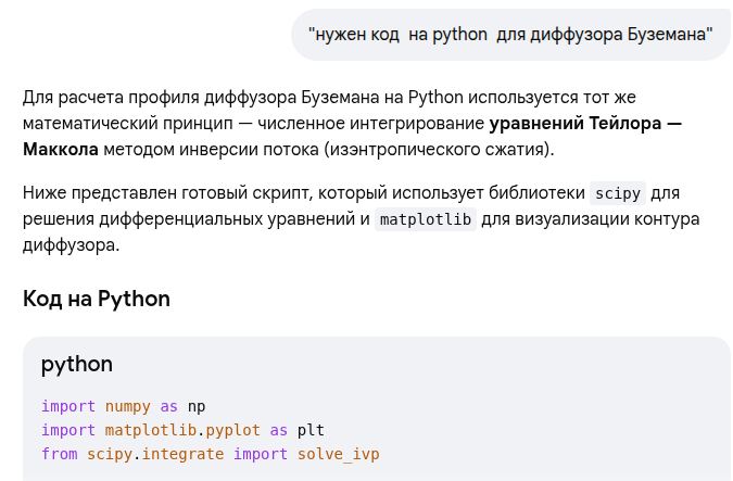

Вот предлагает код написать :)

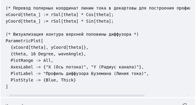

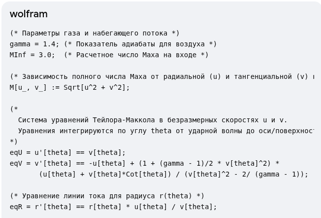

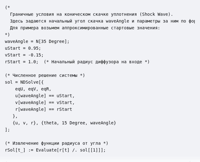

Готового встроенного кода или официального пакета (WSTC) специально для диффузора Буземана во встроенной библиотеке Wolfram Mathematica нет. Однако геометрия диффузора Буземана (или воздухозаборника) рассчитывается через классические уравнения Тейлора — Маккола для изэнтропического сжатия в коническом потоке (модифицированные для обратного течения). [1, 2]
Такую систему дифференциальных уравнений легко запрограммировать в Mathematica с помощью функции NDSolve. [1]
Ниже представлен рабочий шаблон кода в Wolfram Mathematica для расчета и визуализации профиля диффузора Буземана на основе уравнений Тейлора — Маккола.
Вот и код. Решайте на здоровье :)
Или вот так можно попросить на другом интерпретаторе... :)

Федор, спасибо! Даже не надеялся постоять рядом с Китайской комнатой. Как там внутри? "Учись, а то так и будешь ключи подавать".

Просто хотел показать что алгоритм можно запросить на любом языке. И получить его.  Заодно выяснил, что в mathematica языке можно использовать python.  Правда пока не получилось, ну да это дело наживное. Шагайте, человечество. Я в сторонке понаблюдаю :)
Интересно посравнивать  полученные решения для разных кодов  :)
