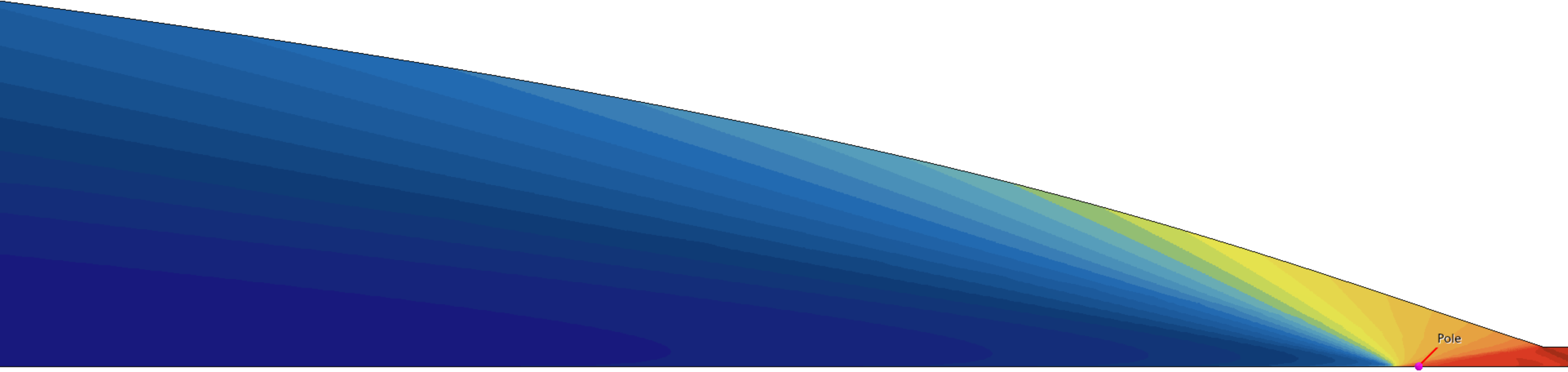

Получено точное решение для конического течения сжатия в осесимметричном сопле (задача Буземана). Решение может быть использовано для валидации CFD кодов.
Число Маха -
Давление -
Плотность -

Значение 0 по горизонтальной оси на графиках это критическое сечение?
green_fly
2 часа назад, Foksmen сказал:
Значение 0
Тэта - это угол относительно полюса (точки поворота течения) в градусах. Решение представляет собой гиперзвуковой поток на входе (постоянные величины на углах до ~ -170), изэнтропическое сжатие (на углах до ~ -20), затем сжатие в ударной волне (постоянные величины). После ударного сжатия поток движется соосно соплу.
Точное решение зависит только от угла и позволяет оценивать качество применяемых методов и расчетных сеток. Так на рисунке ниже видно, что полюс, полученный в расчете, находится левее точного значения (розовая точка).

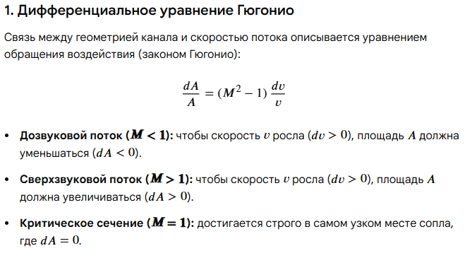

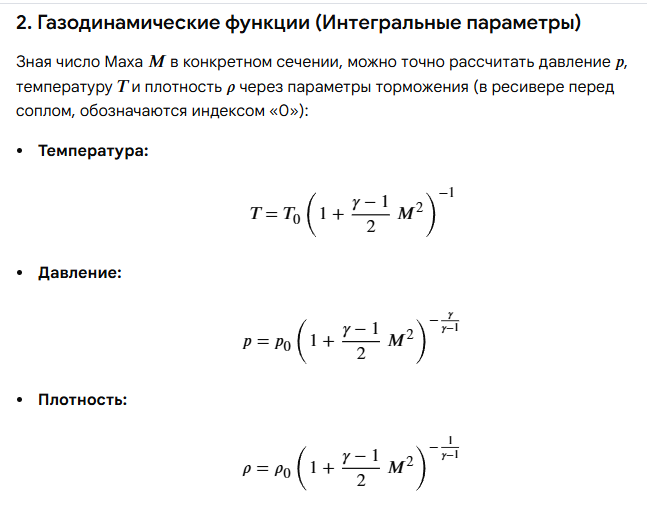

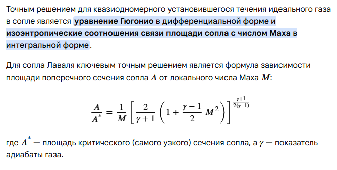

Fedor
Не в каждой сопле бывает течение :)
Fedor
ИИ легко справляется... :)
green_fly
2 часа назад, Fedor сказал:
Fedor
Так промпт написать да спросить. Сосчитает до циферок :)
Лойцянского
Мир тесен. Когда-то его дочка меня теормеху учила :)
Edited by Fedor
green_fly
43 минуты назад, Fedor сказал:
Foksmen
48 минут назад, Fedor сказал:
Не всё же сводится к одномерным задачам. В данном случае задачка осесимметричная (картинка же выше есть), да ещё с наличием ударной волны. Получить аналитическое решение в этом случае очень не простая тема.
Fedor
Аналитическое решение для осесимметричного сопла Лаваля с ударными волнами невозможно получить в замкнутом виде из-за нелинейности уравнений газодинамики и двумерной структуры течения. В отличие от простой одномерной теории, здесь возникают кривизна скачков уплотнения, градиенты параметров по радиусу и взаимодействие волн с границами потока [1].
Для расчета таких течений применяются комбинации квазианалитических методов и численного моделирования (CFD)
Невозможно, это тоже  решение... :)
Резюме
Полное аналитическое решение для осесимметричного течения с ударными волнами получить невозможно. На практике инженеры используют локальные аналитические зависимости (метод характеристик, соотношения Рэнкина-Гюгонио) для построения начального приближения, после чего точная картина течения рассчитывается численно методами динамики вязкого газа (ANSYS Fluent, OpenFOAM) с решением уравнений Навье-Стокса.
