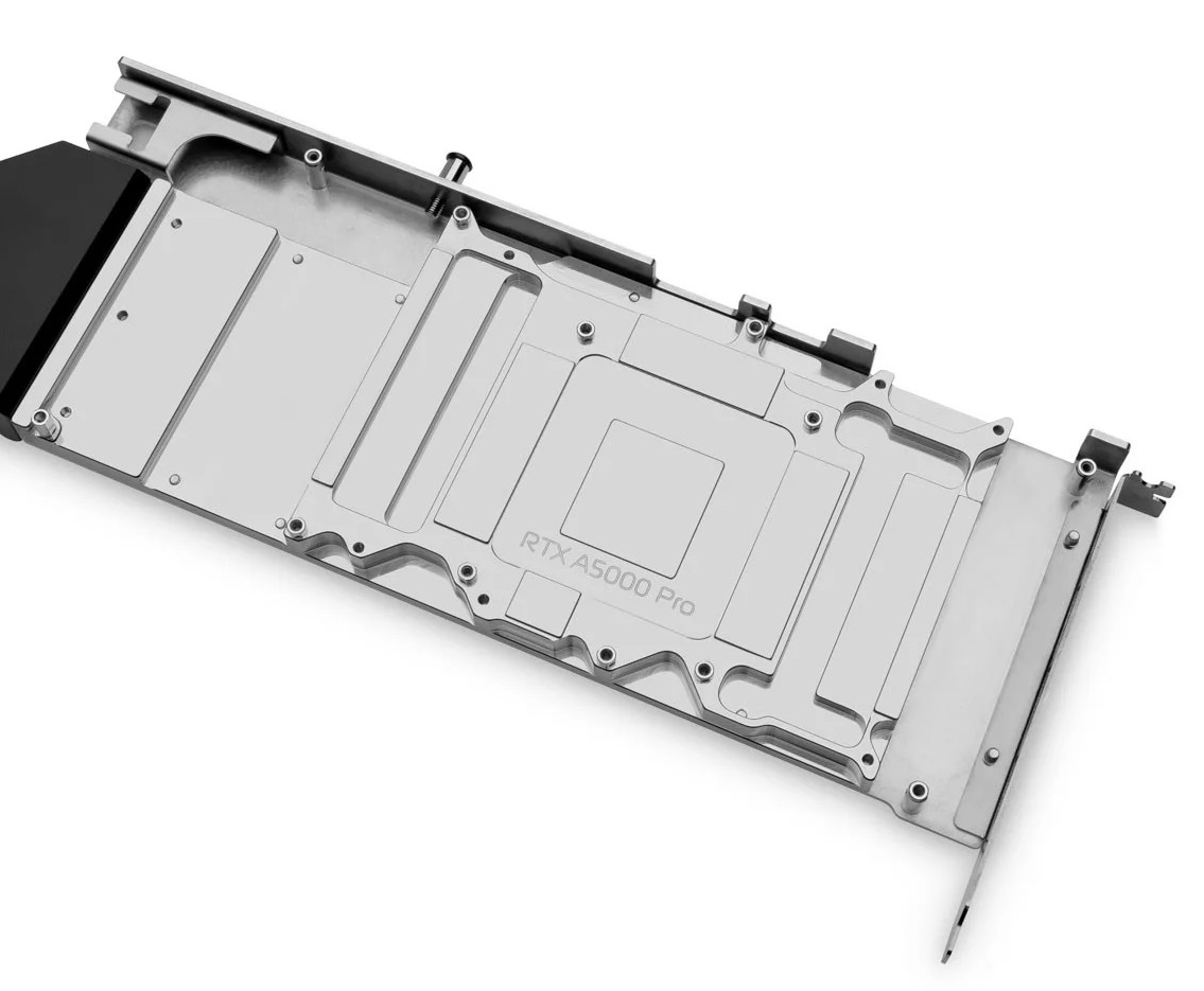

Коллеги, прошу помощи. Есть абстрактная медная деталь, подобная вот такой:
Примерные габариты 12х100х200мм. С обеих сторон деталь имеет множество карманов. Общий изгиб одной из сторон детали, которая на примере сверху обращена к камере, весьма важен. Как проще обозначить это на чертеже?
Решение в лоб очевидно: на каждую плоскость ставить обозначение плоскостности и параллельности к какой-то одной базе. Плоскостей несколько десятков, решение выходит не самое практичное.
Измеряется деталь индикатором на плите, сначала выравнивается по 3 точкам, потом снимаются показание по всей стороне детали, около 15 точек. Была мысль обозначит на чертеже места для выравнивания относительно плиты и точки измерений вместе с допустимыми отклонениями. Будет ли это, скажем так, правомерно и правильно с точки зрения оформления конструкторской документации.

Хочется какой-то более элелегантный способ, что ли. Изготовитель как увидит 40 поверхностей со отдельными геометрическими допусками, поднимет цену в разы. Хотя фактически, с точки зрения производства, нужна просто ровная деталь которую не согнуло.

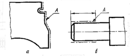

Плоские грани лежат в одной плоскости ?
Если да, то делаете разрез в который все они попадут, ставите один высотный/толщинный/вертикальный разрез и на его выносную линию один допуск формы(плоскостность) и допуск расположения(параллельность) если необходим.
Это с точки зрения оформления чертежа.
На чертеже вы задали требования к изделию.
И то, что со временем, деталь коробит это вопрос производителя - ему искать правильный техпроцесс.
ANT0N1DZE
В разрезе или на виде над поверхностями проводите жирную штрих-пунктирную линию и даете ей обозначение (А например), а в ТТ напишите типа такого: "отклонение от плоскостности всех плоскостей на участке А - 0,02 мм"

Конечно же нет :) Это было бы слишком просто.

08.07.2025 в 08:11, mmaag сказал:
Допуск формы заданной поверхности или профиля
05.07.2025 в 22:14, Killerchik сказал:
