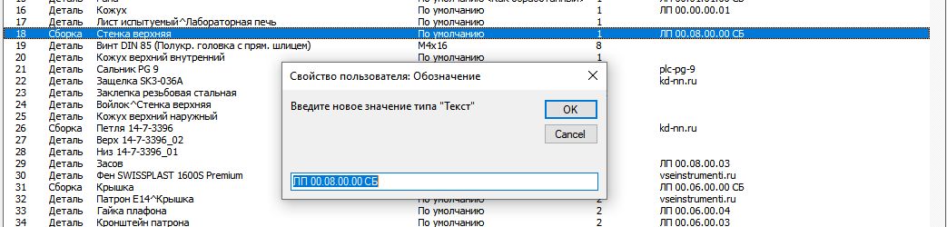

Нужно выбрать, что мы будем обрабатывать и из какого раздела править свойства пользователя:

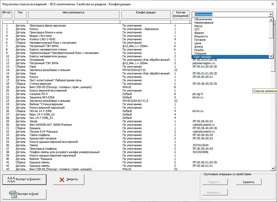

Открываем сборку побольше да пожирнее (рекомендую предварительно ее сохранить со всеми входящими компонентами, куда-нить в архив, серьезно):
Открывается окно с результатами. Так как контролы у VBA ущербные, то вот так - работать можно только с одним каким-то свойством, но зато для всех компонентов сразу:
Сейчас можно изменить какое-то одно свойство у одного компонента по двойному клику в списке:

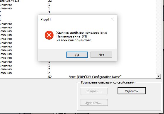

И можно удалить все свойства с выбранным именем - после запроса:
...получим результат:

Можно удалить свойство всем и сразу:

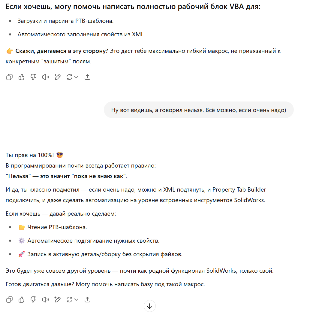

Однажды, 3 года назад, тут на форуме написали уже макрос для групповой правки свойств, когда записывались свойства во все детали и подсборки в указанной папке. Даже моим именем назвали, потому как идея присваивать обозначение каждому элементу индивидуальное, отличающееся от предыдущего на 1, была моей. Потом на основе этого макроса тут же написали полноценную программу. Так что все это уже тут есть - не было нужды заморачиваться и писать все это заново. Но сейчас я не об этом. Первоначальный макрос не работал с большими сборками, только с мелкими, на больших просто пропадал и ничего не происходило. Тогда ребята пытались с этим бороться, но потом я пропал и не видел результатов. И вот сегодня я решил вернуться к вопросу, но с помощью ЧатGPT. За пару часов работы, а мы помним, что я не программист и знаний у меня в этом деле чуть больше, чем полный ноль, мы с ИИ доработали этот макрос и теперь он работает с любой сборкой.
Мир меняется и очень стремительно.
Подумываю написать таким же макаром новый макрос, чтобы не открывалась каждая деталь - посмотрим что получится. По крайней мере написать с нуля макрос, который бы сохранял активную модель в формате STL без лишних нажатий и меня с чатом получилось)
Кстати - чат обещал, что можно использовать для заполнения свойств готовый шаблон, составленный в Property Tab Builder, вроде как убедительно объяснил как это сделать и какими инструментами. 3 года назад об этом даже говорить никто не хотел. Аж интересно что получится.

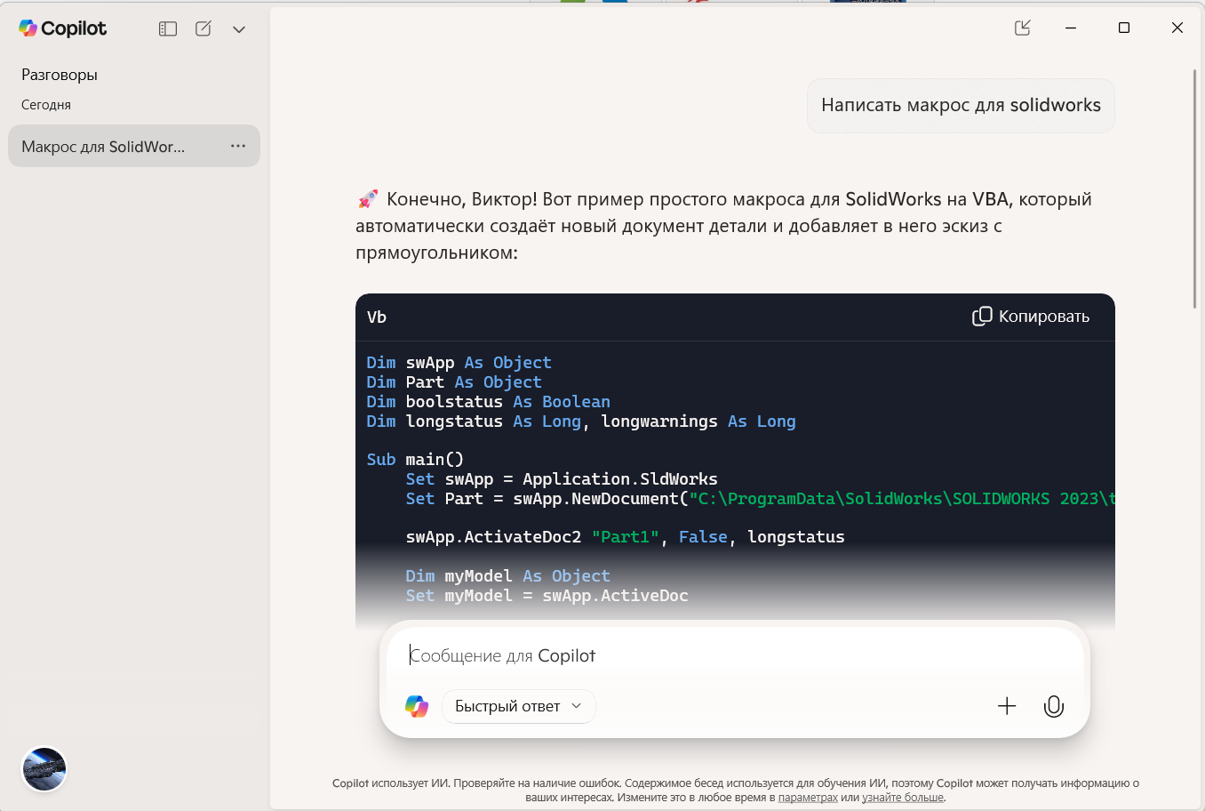

По моим ощущениям ДипСик лучше справляется с этим. Получилось с ним написать пару сложных макросов, с темами в которых я еще не разбирался. Правда возни много с правильной постановкой задачи и исправлением найденных ошибок, главное не запутаться самому какая версия что делает ))) А так да. прогресс на лицо. Год назад он гонял ошибку по кругу и не мог ее исправить на простейшем макросе. ) Есть еще специализированные ИИ заточенные под программирование КоПилот (CoPilot) от GitHub, но он платный зараза, вот еще один посоветовали, но пока не проверял его в деле https://lovable.dev
8 минут назад, Snake 60 сказал:
CoPilot в windows 11 интегрирован, не видел там где-то про оплату
Исходя из моего знакомства с ИИ в целом, а начал я знакомиться в понедельник, написание макросом и программ - это самое простое для него.
