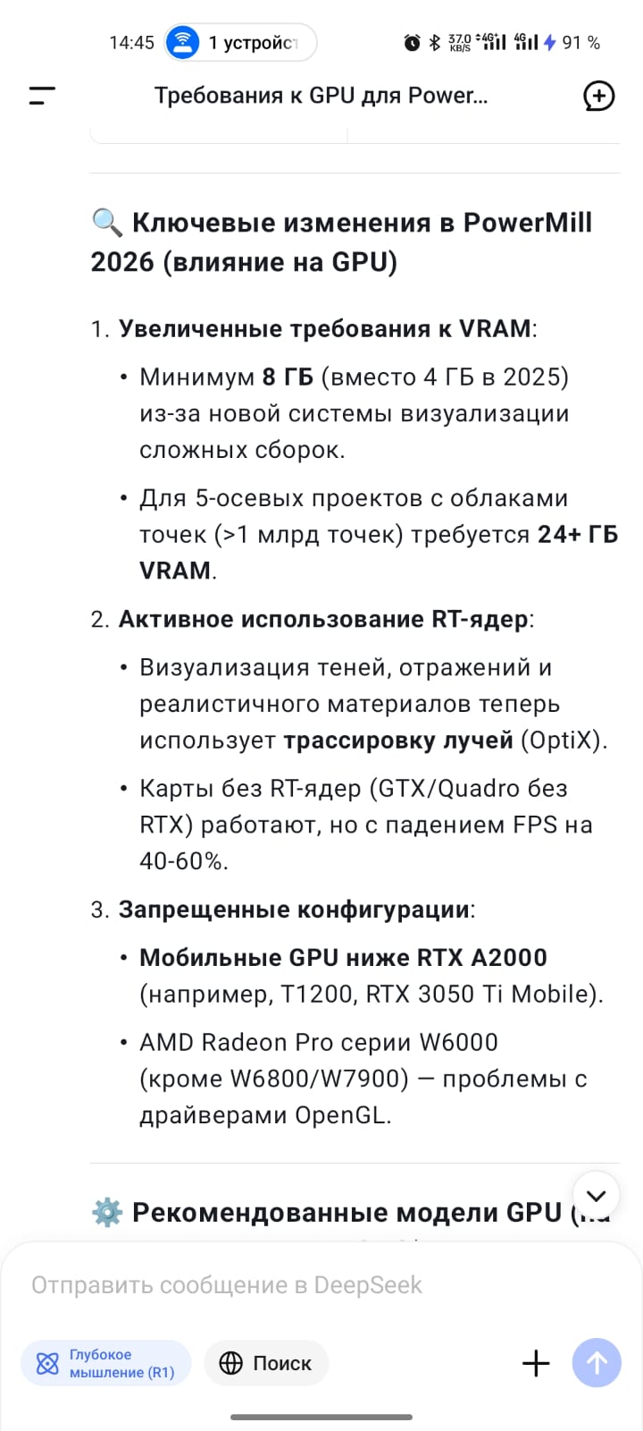

Коллеги, повермилл 2026 отказывается работать на видеокарте Nvidia GeForce Gt 710 ,  версия повермилл 2025 работает без проблем. Дело в железе точно, потому как загружался с выносного диска на 2 компах - на более свежей видюхе работает на Nvidia GeForce Gt 710 - нет. Есть какие то соображения как побороть?

Попробовать поменять драйвера видеокарты. Может на более старых заработает.

пробовал

У меня например после обновы винды отказались вообще устанавливаться какие либо драйвера на  GT210, даже с компакт диска. Только стандартный виндовый встал, пришлось откатывать винду.
DeepSeek нашёл

Добрый день. А вы установили обновление PowerMill 2026.0.1 Update?
Устранена проблема, из-за которой не удавалось запустить PowerMill 2026 на компьютерах с процессорами, не поддерживающими инструкцию POPCNT. Инструкция POPCNT была впервые представлена в процессорах, которые были доступны в 2007 году. LET-2882
Может быть в этом причина.

Решилось заменой файла AdskIdentitySDK.dll одноимённым из PM2025- в этой библиотеке какие-то инструкции под новые процессоры. Видеокарта непричём. Теперь работает. Угадайте кто нашел решение?
