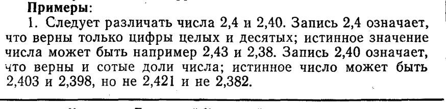

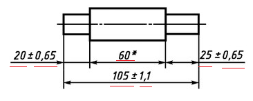

Добрый день, при проведении метрологической экспертизы габаритного чертежа пришло замечание о том, что необходимо округлить размеры до знака после запятой.
Например: на чертеже есть размеры 125 и 185,75, нас просят писать, как 125,00.
Правомерно требование метрологов или нет?

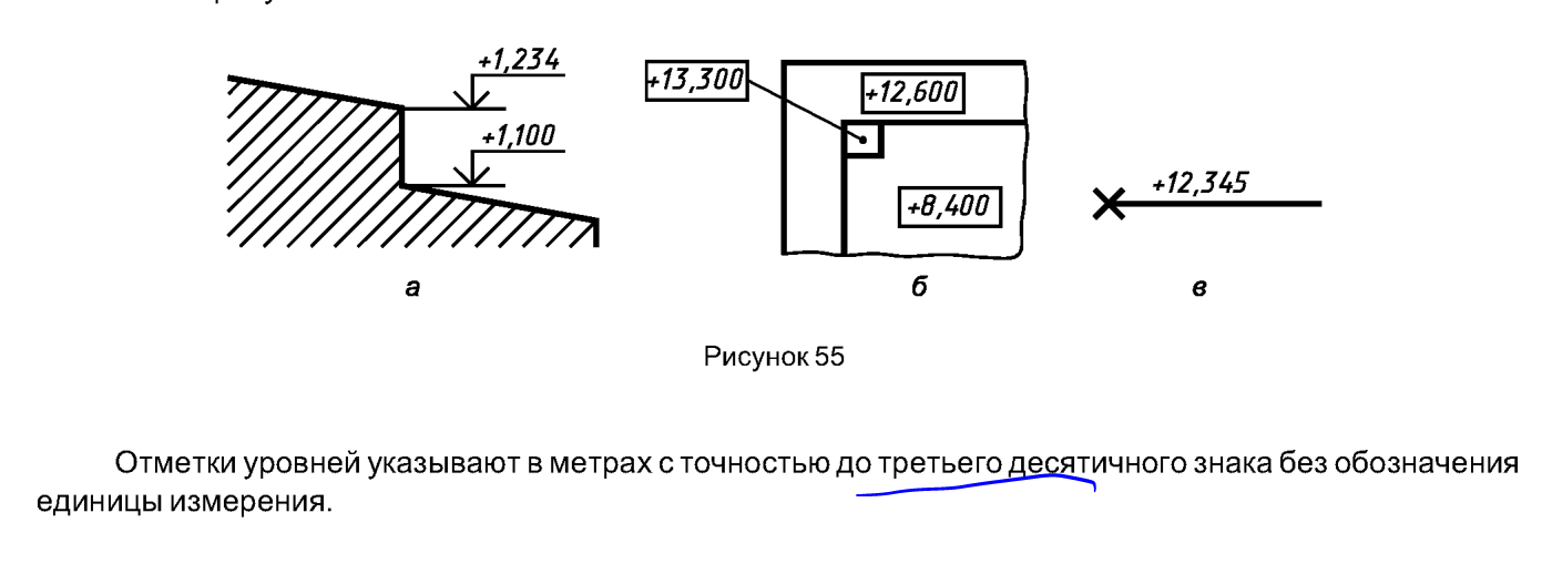

В 2.307 есть как такие примеры:
Так и вот такие:
jtok
«Так и вот такие» похожи на отметки, а они в метрах всегда

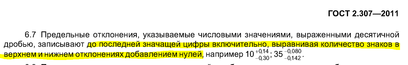

Такого требования по простановке размеров нет. Наоборот, незначащие нули убирают, кроме случаев, оговоренных отдельно (что является исключением из правила):
- это указание предельных отклонений размера ГОСТ 2.307 п. 6.7;
- размеры уровней ГОСТ 2.307 п. 5.43;

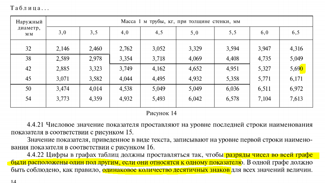

- ну и в текстовых документах в таблицах выравниваются значения ГОСТ 2.105 п. 4.4.22.
Скорее всего ссылаться они будут на СТ СЭВ 543-77 "Числа. Правила записи и округления" и апеллировать вот к этому пункту
