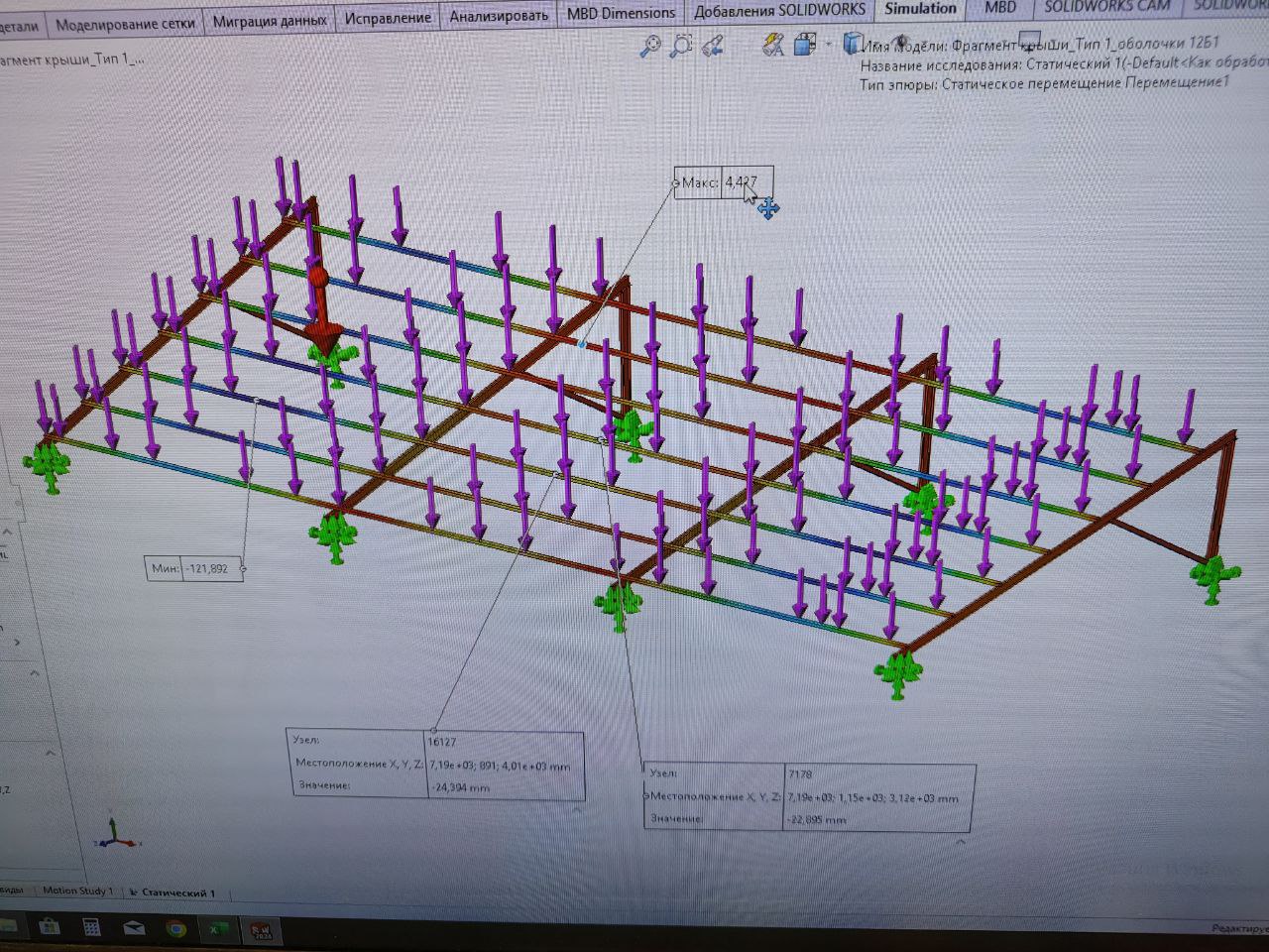

Добрый день!

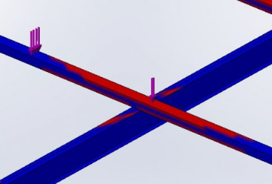

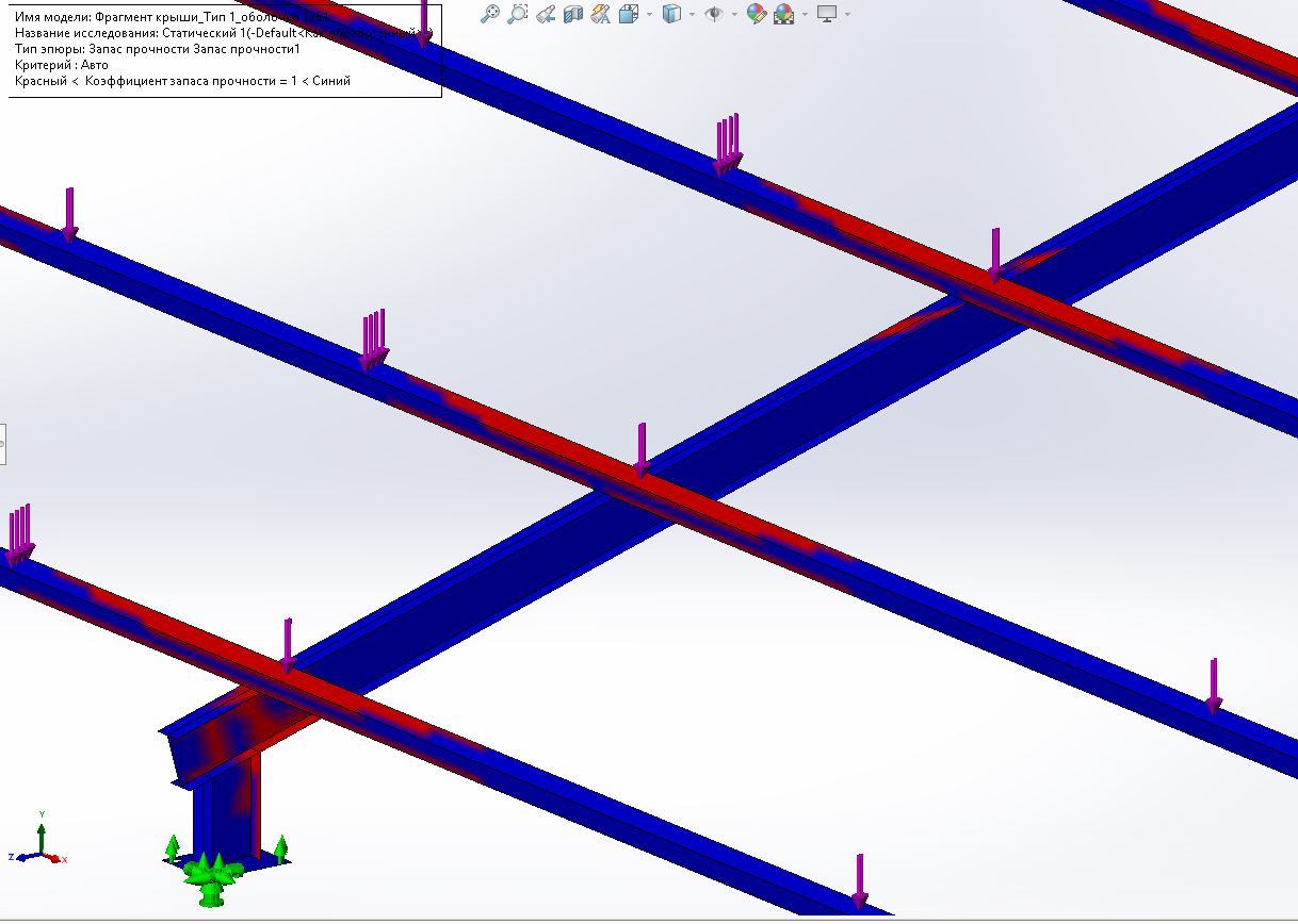

Во вложении прикладываю рис. 1 и рис. 2. На них изображена эпюра запаса прочности металлоконструкции крыши из материала сталь 3. Расчетная модель построена полностью оболочками. Конструкция крыши представляет собой стропильные балки опертые на ноги (и те и другие из двутавра), установленные с шагом 6м. На балках лежат прогоны из трубы. Контакт задан глобальный связанный. Каждая нога закреплена в нижней части - заблокированы перемещения по вертикали и наложена жесткая фиксация на отверстия в нижней пластине каждой ноги. Нагрузка приложена (снеговая и от профлиста) к верхней поверхности прогона вниз. При расчете я получил прогибы стропильных балок и прогонов и эпюру запаса прочности. По прогибам и прогоны и стропильные балки находятся в допустимых пределах. Но есть участки локализации напряжений - в месте присоединения стропильной балки к ногам, и в месте опирания прогонов на верхнюю поверхность стропильных балок. Причем я раньше предполагал следующее. Если всё сечение целиком не красное, т.е. например как в моем случае верхняя и нижняя поверхности прогона подсвечены красными а стенка подсвечена красным не полностью, то считаем что элемент в целом не разрушается. А если всё сечение целиком красное, то это 100% разрушение. То же самое и с местом присоединения стропильной балки к ногам. Помогите пожалуйста разобраться в данном вопросе. Не хочется перебрать с массой металлоконструкции. Хочется достичь оптимального результата и получить рабочую конструкцию.

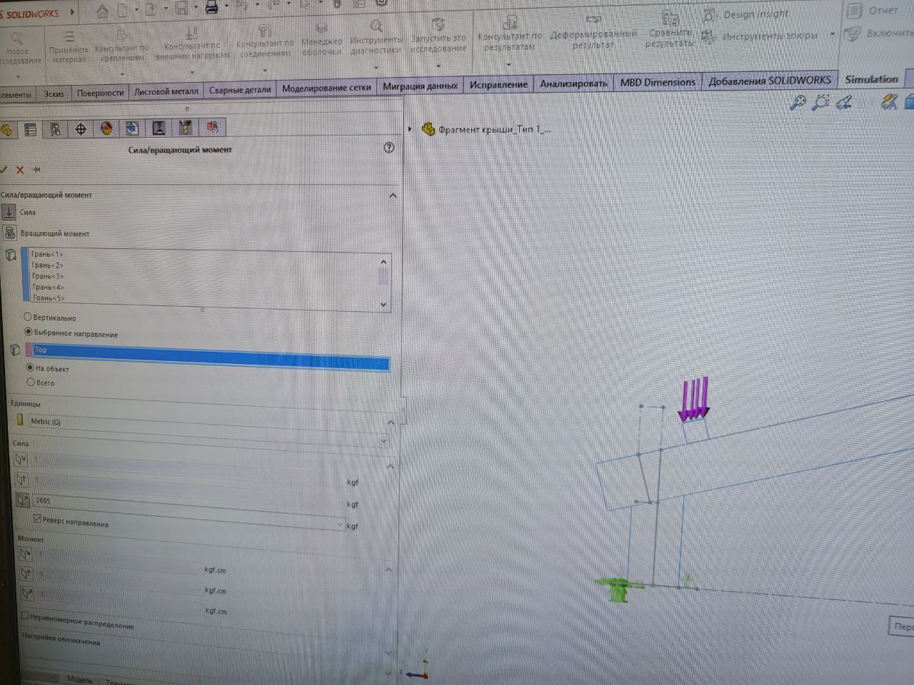

Да, нагрузка приложена к прогонам в kgf

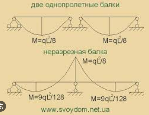

Самое простое проверьте по сопромату для балки защемленной с двух концов. В принципе так и должно быть как у вас получилось. С зоне заделок максимальный момент, ну и напряжения...

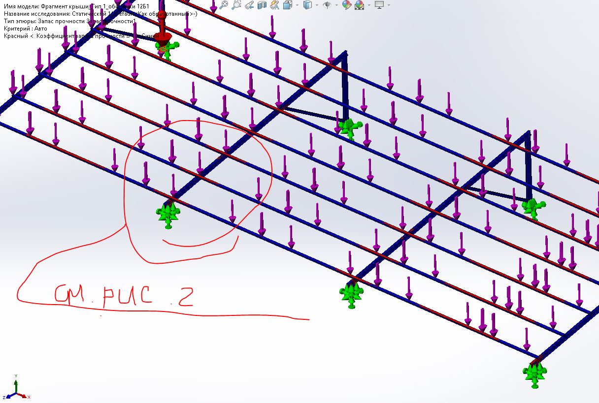

У меня же не просто балка защемленная жестко с двух сторон, у меня еще и раскос есть на 1/3 примерно длины от конька.
Fedor
image.png     Пока надо с этим разобраться.
image.png   а тут или сместить верхнюю балку на опору или поставить укосину

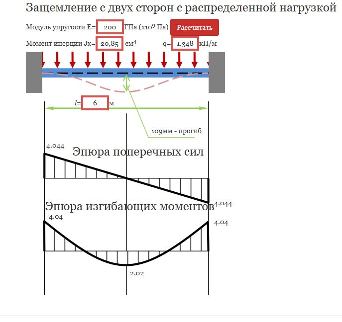

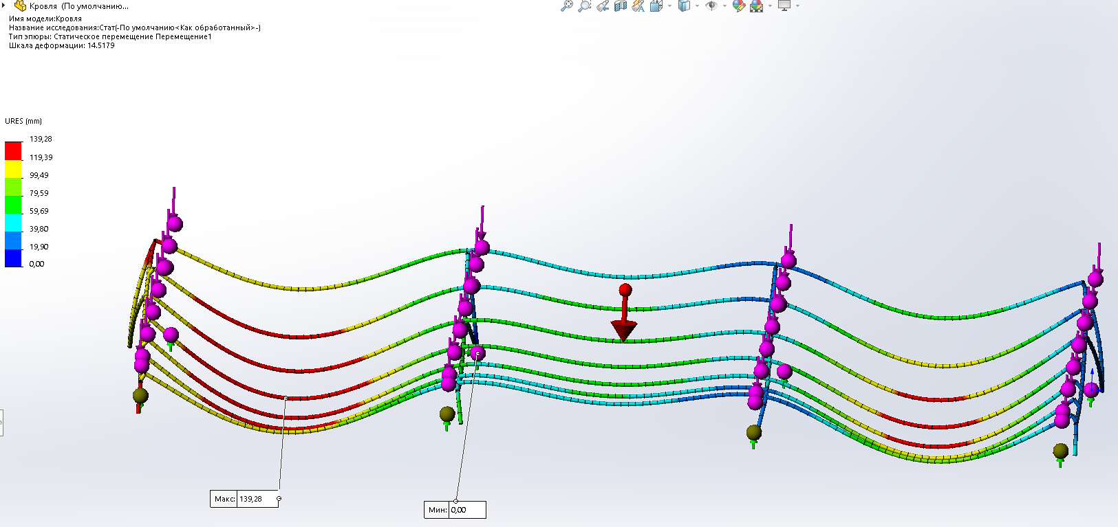

Посчитал по калькулятору (по ссылке 1 от @Fedor) отдельно прогон длиной 6м из профильной трубы. Получил печальные данные. Прогиб 109мм. У меня в модели прогиб с подобным значением (получен зондированием) есть в крайних пролетах. По зондированию 121,9 но это показывает с учетом прогнутой балки стропильной которая в свою очередь прогибается на величину 14мм. Таким образом прогон согласно SW прогнут на 107мм.
Тогда мне не понятно почему в среднем пролете у меня нет таких больших прогибов. Может быть это из за того что прогон прогибаясь в крайних пролетах вниз, вызывает подъем балки в среднем пролете. Можно ли вообще эксплуатировать так балку?
Потому что прогон у меня это одна деталь, таким образом он работает как много пролетная (в данном случае трехпролетная) балка.
Fedor
Ваш прогиб раза в два больше допустимого по эстетико-психологическим требованиям.  Допустимый примерно L/200 насколько помню...

Да это понятно, что моя труба 50х50х3мм на 6м не понесет снег со 2го снегового района по эстетико-психологическим требованиям СП 20.13330 "Нагрузки и воздействия" (максимально допустимый прогиб на 6м балки - 30мм). Меня больше интересует почему в средних пролетах прогибы намного меньше чем в крайних пролетах. Это ошибка? Я даже добавил еще один пролет и запустил пересчет. И ничего не изменилось, в средних пролетах прогибы в четыре раза меньше. Но у меня есть догадка: напряжения (превышающие допустимые) в прогоне в месте над стропильной балкой, скорее всего возникли из за того что балка пытается прогнуться под нагрузкой но жесткое соединение со стропильной балкой не дает этого сделать, и в прогоне возникают нормальные (т.е. разрывающие) напряжения. У кого еще какие мысли?

jtok

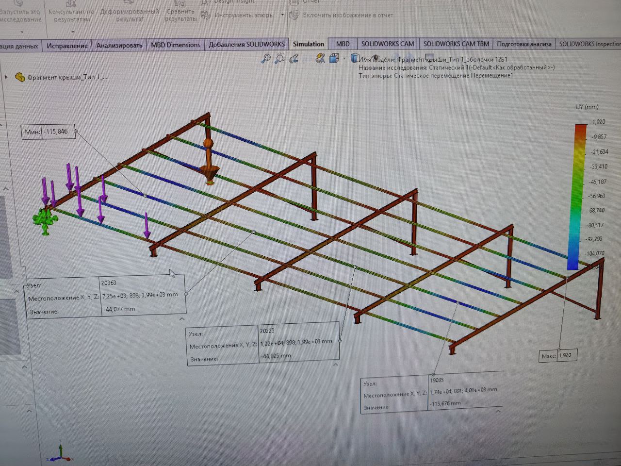

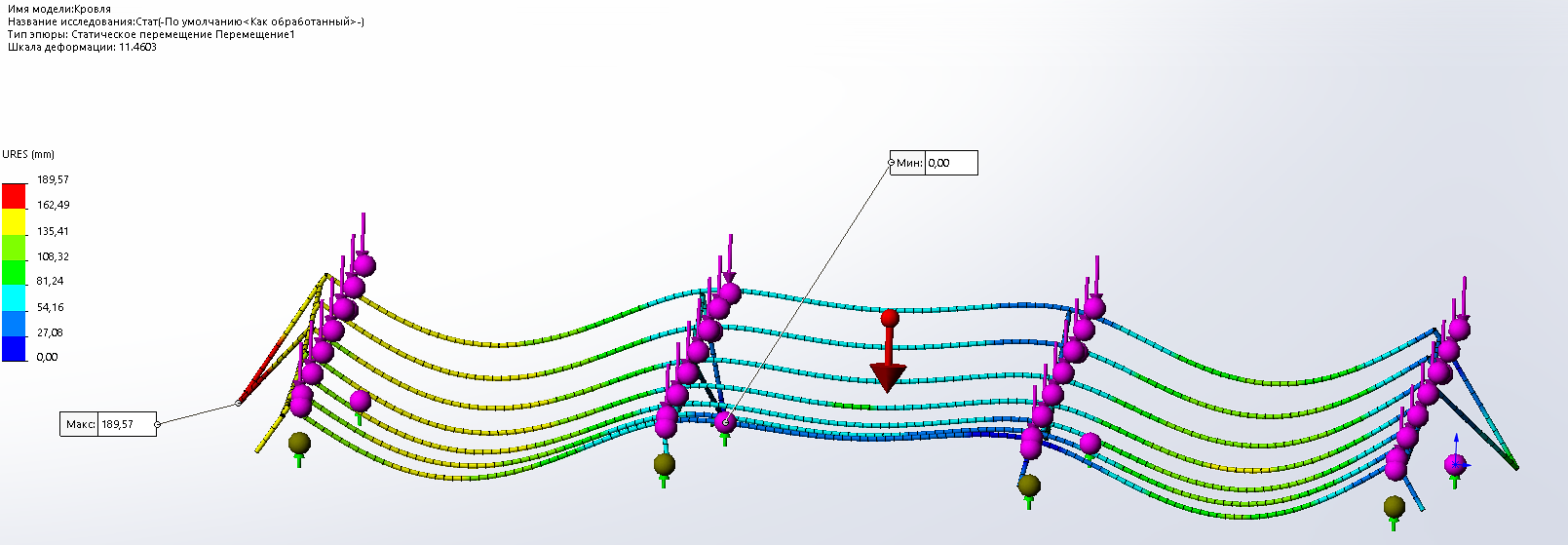

У меня прогибы на краях прогонов получились больше, чем в середине потому, что крайние балки повернулись:
Если запретить поворот двум нижним узлам, то картина чуть другая, но все равно верх балок уходит внутрь:
Кровля SW2018.zip
Edited by jtok

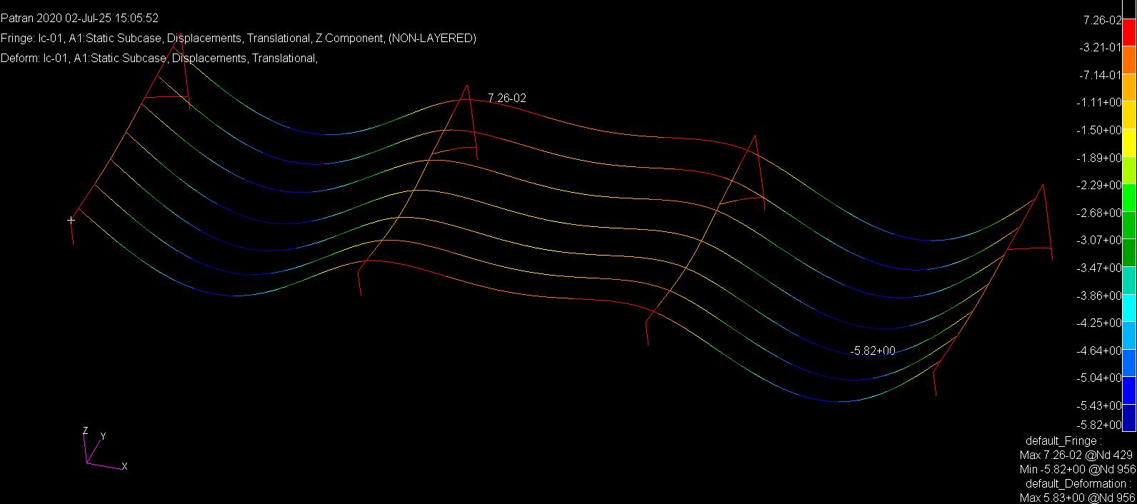

Для интереса сделал похожую модель. Прогиб центрального пролета меньше
jtok
Поэтому нужно прогон шарнирно опирать на балки, тогда все норм будет

Момент не больше ( p L**2)/8 в любом случае. Исходя из этого и проектировать.

Согласен! По факту крепить балку можно и жестко, но для расчета необходимо балку считать как шарнирно закрепленную, иначе расшифровка результатов будет затруднена.
