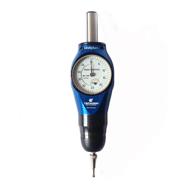

Продам 3D индикатор
mikibuki
5 часов назад, mikibuki сказал:
3D индикатор в рабочем состоянии, нет щупа, щуп можете заказать:

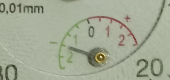

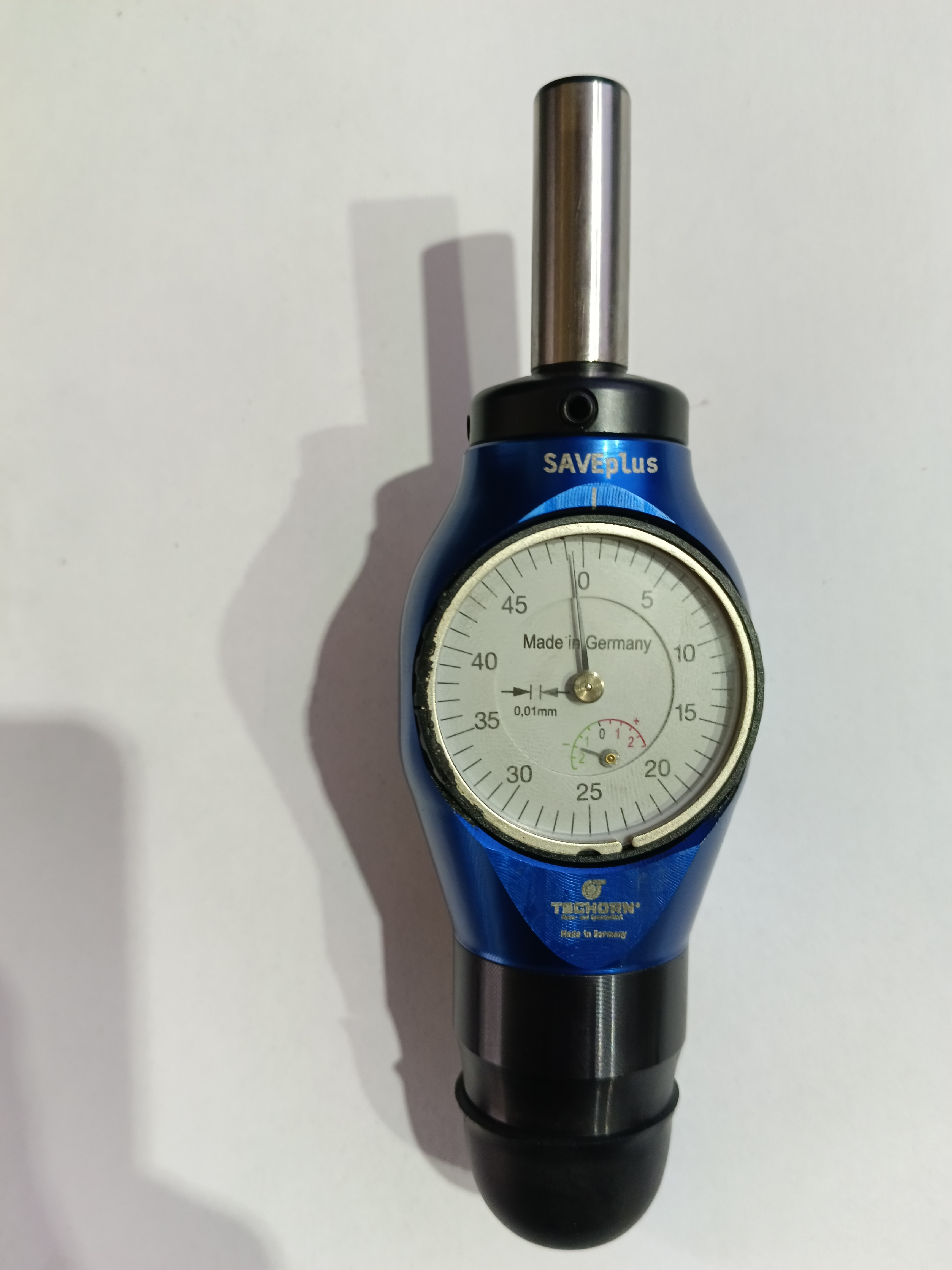

А почему стрелка не на нуле?
При отсутствии смещения щупа должен быть 0
mikibuki
17 часов назад, gudstartup сказал:
Видать вы далекий от 3d индикатора, стрелка на 0 только при привязке детали))))
1 час назад, mikibuki сказал:
Да ладно!
А вы им видимо гвозди заколачивали!:biggrin:
Выставьте 0 и вопросов не будет.

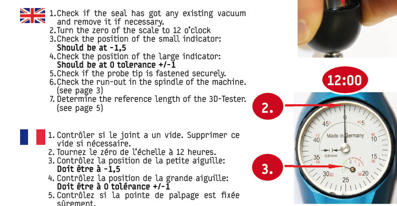

02.07.2025 в 08:32, mikibuki сказал:
Ты если не знаешь не пиши пожалуйста.
Отнеси его в этот сервис его там поправят!:biggrin:
А после предъяви тут сертификат поверки от метрологов!
@mikibuki Приношу извинения был не прав! :doh:Смутили фото но после прочтения инструкции стало все ясно.
Неправильный Контент удалить не смогу так как прошло много времени если критично для вашего объявления то обратитесь к админу он почистит.
mikibuki
Не критично, но впредь прежде что то писать, надо информацию проверять)))
