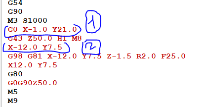

Приветствую! Появился вопрос. Сталкивались ли вы с обнулением значений в постпроцессоре? у меня такая ситуация возникает - прописываю обычный цикл сверления и вот в месте "1", вместе координаты отверстия прописывается последняя координата из прошлой операции (в данном случае был профиль). Я понимаю, что где-то нужно обнулить Х и Y или его как-то изменить, но чтобы это было не заметно, чтобы в след инструменте вывелась уже новая, то есть нужна координата отверстия. Как можно это реализовать? (чтобы строчка 2 выводилась вместо строчки 1) Самое интересное, что когда прописываешь например сначала центровку, а потом сверло, то в центровки этот косяк, а вот уже в сверле все норм.
