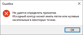

Здравствуйте!
Импортирую кривую с формата dwg / dxf , клацаю "Выдавить" - и мне пишет что с кривой что-то не так... Подскажите, если возможно - как вылечить кривую??

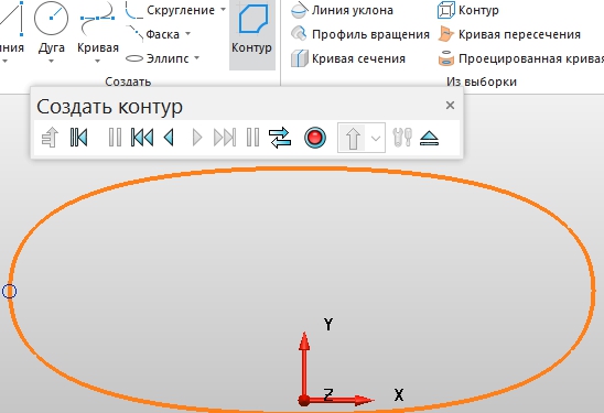

Кривая-контур. Потом выдавливайте.

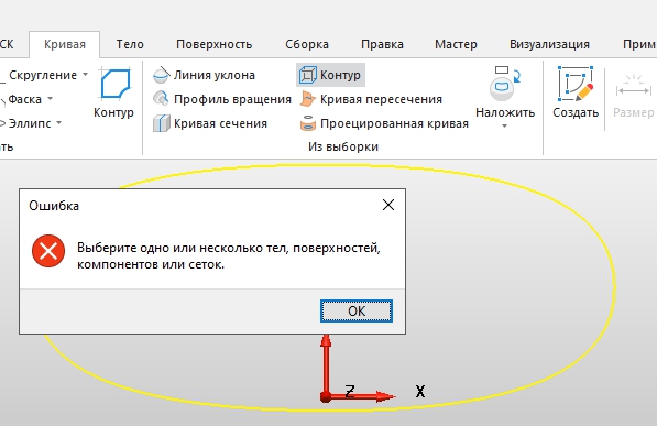

Не получается воспользоваться ни первым, ни вторым:
И даже в опциях кривой кликнул "Конвертировать в кривые" - не помогло.

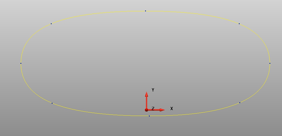

исходную кривую в студию
Она в первом сообщении
исходная это которая в dwg\dxf
так-то без особенностей. Попробуй при импорте задать точность пониже, а так командой Контур должно было всё собраться как надо
Собери контур в новом эскизе

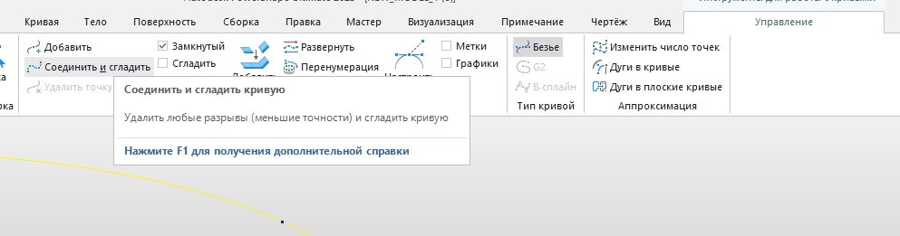

Спасибо. Совместными услилиями добили результат. Но. Все зашевелилось после нажатия кнопки "Соединить и складить гривую".

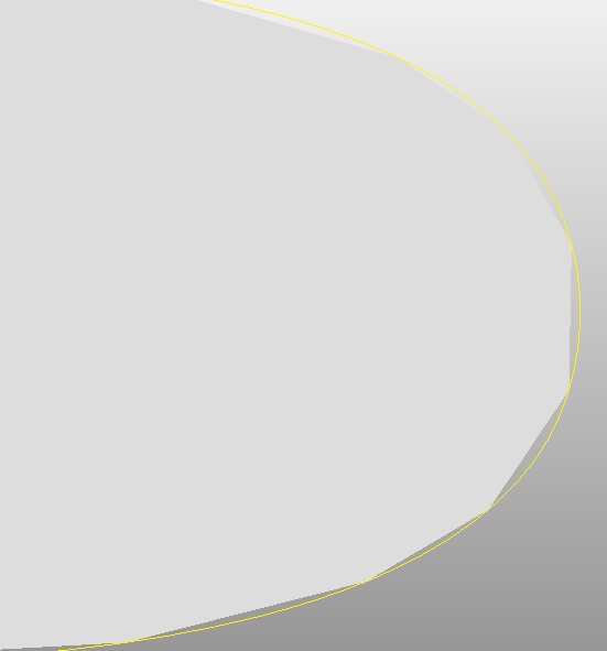

Вот как оно вытянуло. Я не пойму - это оно такк "угловато" вытянуло тело, или вытянуло тело нормально, просто отображается так угловато?
Edited by fleshget
угловато потому что либо настроено низкое качество отрисовки, либо что то включено для упрощения отрисовки. Посмотри хотя бы зебру(гладкость)
