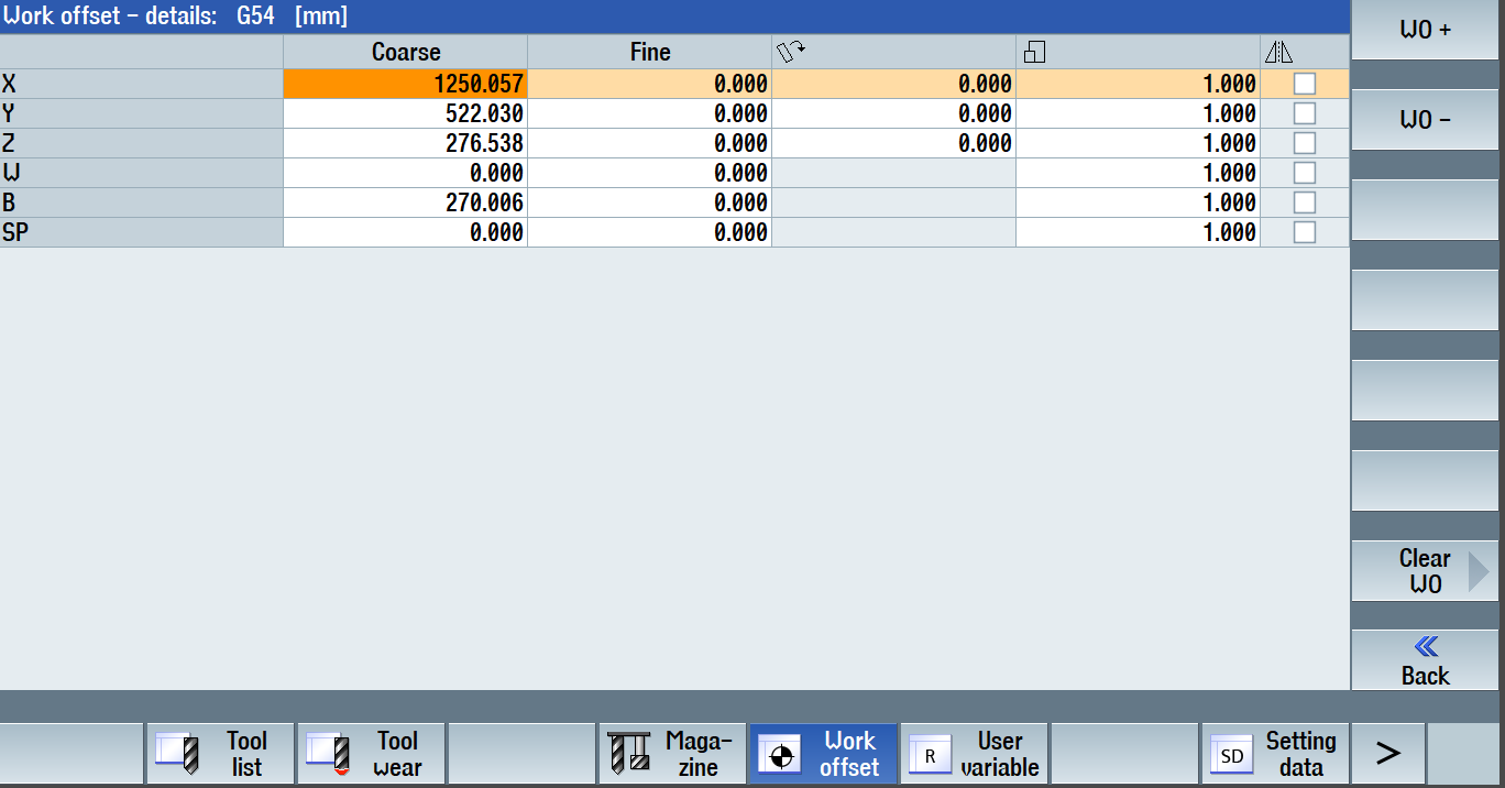

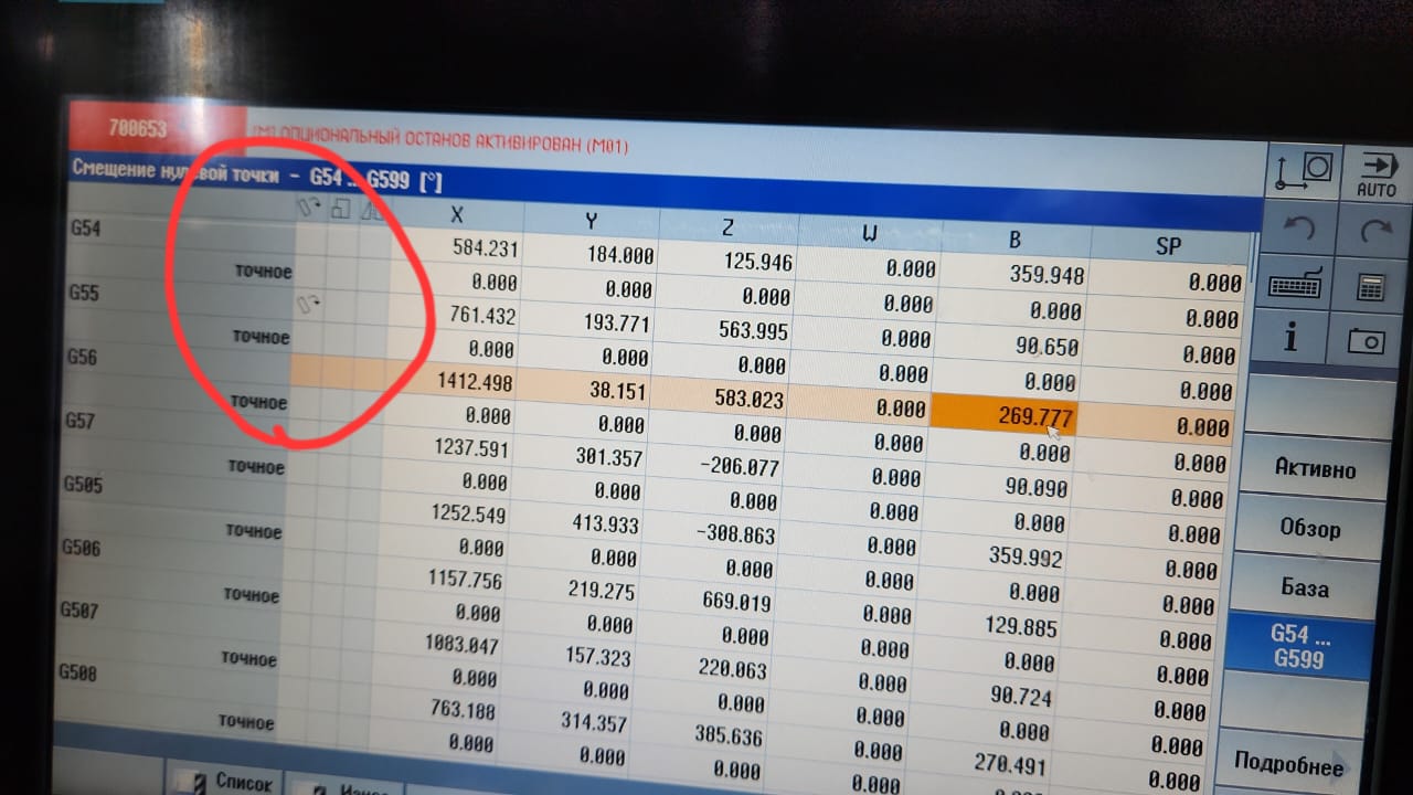

Нет. У него уже активна привязка G55. Все последующие действия актуальны именно для G55.  И причём угол доворота 3.958 градусов активен ДО выравнивания кромки! ДО первого измерения.  Откуда этот угол взялся?  И индикации в строке где отображается активная привязка о том что есть разворот вокруг оси Y нет. Значит доворот оси В происходит физически. Так наверно и должно быть на четырёхосевом станке. Ну а когда вы производите второе измерение, измеренный угол добавляется к углу доворота, который уже активен. вот он и увеличивается в 2 раза. Вот вы повернули ось В в 270 градусов. Но привязка G55 активна, и угол доворота 3.958 градусов никуда не делся. Переключитесь в машинные координаты, посмотрите в каком положении стоит ось В. Или выберите G500.  Дайте фото таблицы с привязкой G55. Меню Селект - Параметры - редактировать нулевые точки -  G55 - Подробнее.  Возможно смещение где-то там.  Попробуйте выбрать другую привязку.   Ну а если данная проблема актуальна именно в положении оси В только в 270 градусов, независимо от привязок,  то вероятно смещение действительно лезет из цикла.

У вас G54 на экране редактирования нулевых точек. там смещений нет. проверьте остальные привязки. У вас же была активна G55?  G17 не причём. станок ведь на замер едет правильно.  Надо проверить значения машинных координат в позициях B 0,90,180,270, и координат по привязке.  Соответствует ли позиция оси В в позиционировании в привязке машинным координатам. Предварительно убедившись в отсутствии смещения в активной привязке.  Если всё нормально, попробуйте поворачивать ось В циклом 800, и тоже проверяйте, правильно ли она приезжает в заданную позицию. Чудес не бывает, у вас уже есть смещение в позиции оси 270 градусов, до выравнивания кромки, судя по видео. Надо выяснить, откуда оно берётся. В крайнем случае, надо проверить точность позиционирования оси В. Рамкой, часами, или интерферометром.
