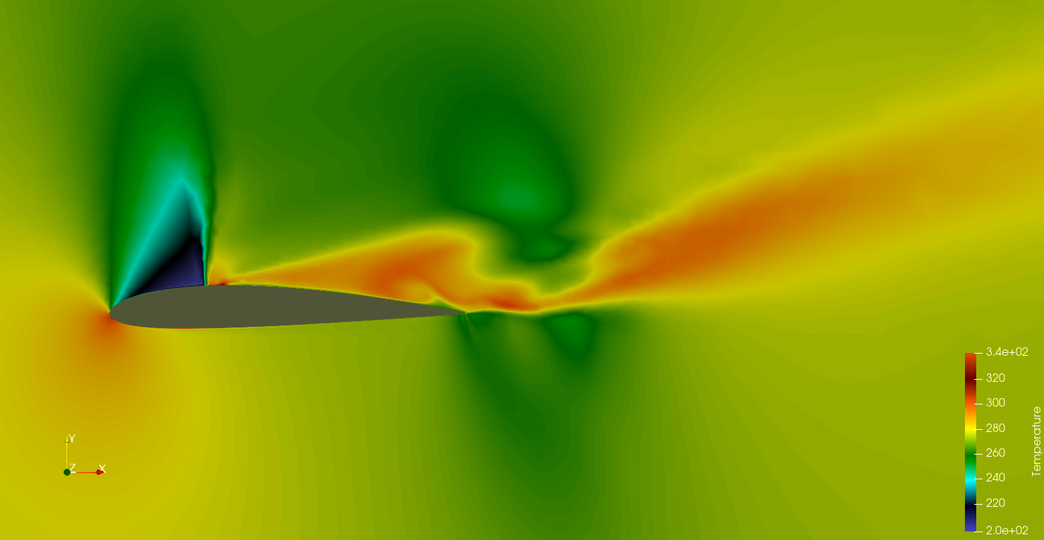

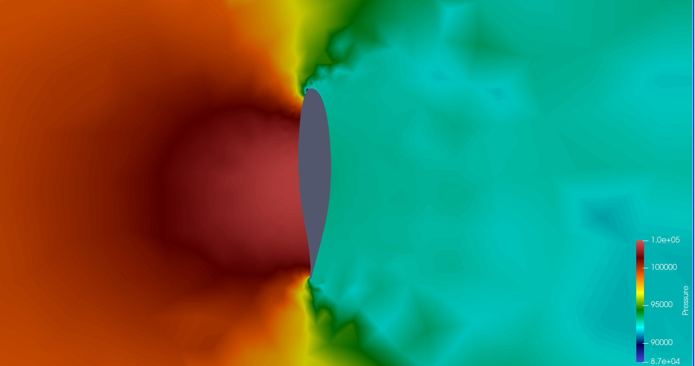

А можно один короткий вопрос чисто по аэродинамическим расчётам из вашего опыта? В SU2 можно назначить просчёт методом RANS + SA или SST + переходный процесс LM, и у каждого ещё и свои опции, например 'LM_OPTIONS': 'NONE', # NONE LM2015, MALAN, SULUKSNA, KRAUSE, KRAUSE_HYPER, MEDIDA, MEDIDA_BAEDER, MENTER_LANGTRY.
А можно выбрать NAVIER_STOKES, но решатель прямо требует отключить SA/SST/LM и что-то там ещё. Расчёт турбулентности ведётся чисто формулами NAVIER_STOKES без моделей турбулентности и прочего.
Есть ли в вашей CFD такие возможности? Чем будут отличаться результаты? Одно отличие я уже нашёл - пик максимума аэродинамического качества относительно поляр RANS смещается на пару/тройку градусов в минус. Так и должно быть, или я что-то начудил в настройках???
Более того - поляра RANS сразу близка к оригинальным цифрам, а NS сильно "тянется" в зависимости от настроек как сетки, так и самой CFD, в-частности коэффициентов адаптации CFL.
Если поляру RANS я легко получаю "близко к тексту", то NS нужно калибровать, это может быть плюсом для подгонки под эксперименты, но напрягает само по себе "аналоговое поведение" расчёта.
Что не так? Поляры NS могут настраиваться и считать более широкий диапазон углов атаки, тогда как расчёт RANS там просто валится с диагнозом "ты дивергент". Как правильно? Или как лучше. У вас вообще такое случается???
zerganalizer
В любом случае - NS-режим расчёта нужен мне, чтобы видеть такие вот подробности для понимания, что с профилем происходит.

a_schelyaev

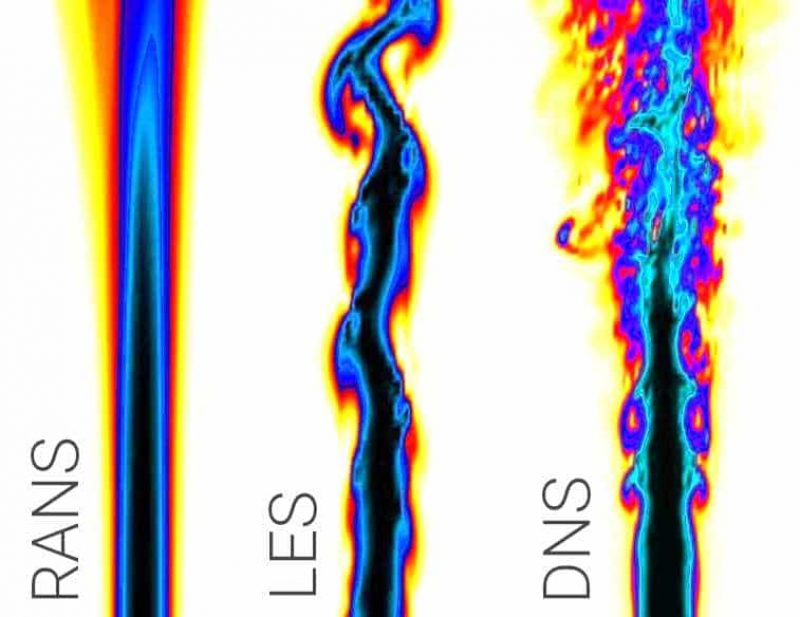

Не понял что такое переходный процесс LM? Может LT?
Если отключаем модели турбулентности, то переходим в вихреразрешающий режим счета без осреднения по Рейнольдсу, т.е. турбулентные явления придется разрешать сеткой. Есть его разные варианты DNS/LES. Сетка потребуется УМО-ПОМ-РА-ЧИ-ТЕЛЬ-НАЯ. Возможность эта штатная во всех кодах и ее в обиходе могут еще называть Ламинарный/Турбулентный режим счета.
Результаты будут отличаться глубиной осреднения потока. RANS расчет будет давать сглаженные результаты. А вихреразрешающий даст картину а-ля структурированный белый шум, осреднив которую по времени получите картинку как в RANS.
Интрига в величине трения на стенке и характере нестаицонарности моделируемого процесса. Возможно нужно накапливать по времени результаты и их осреднять.

Ну вот наконец-то реально потрясное сообщение по теме, что ПОМОГЛО мне понять решатель и принцип его работы. По итогу, после многочисленных поисков и прогонов, включая пакетные, и проб разных алгоритмов, включая построчное изучение шаблона конфига, где описаны ВСЕ ВОЗМОЖНЫЕ настройки и их значения... тадаааааам... получилась общая картина!
1. Расчёты (испытательные, без подгона геометрии под поток) бывают по EULER+вариации типа INC_EULER и вот вообще полный список - EULER, NAVIER_STOKES, RANS, INC_EULER, INC_NAVIER_STOKES, INC_RANS, NEMO_EULER, NEMO_NAVIER_STOKES, FEM_EULER, FEM_NAVIER_STOKES, FEM_RANS, FEM_LES, HEAT_EQUATION_FVM, ELASTICITY.
2. При выборе солвера п.1 есть типы расчета статические и временнЫе.
                'MATH_PROBLEM': DIRECT, CONTINUOUS_ADJOINT, DISCRETE_ADJOINT'DIRECT.
3. Для 2D профилей в искомом диапазоне EULER не интересен и неадекватен. И остаются NAVIER_STOKES, RANS и можно было бы заняться несжимаемыми решателями типа INC_RANS.
4. Из NAVIER_STOKES, RANS выбор, оказывается, очевиден: NAVIER_STOKES считает только крупные вихри, поддерживает только LES, если его включить. Но считается и рисуется только ОДИН вихрь, а нужно просчитать несколько, и по формулам усреднения (включая первого и второго порядка точности) получить РЕАЛЬНУЮ ПОЛЯРУ по реально просчитанным вихрям. Для этого режимы ***ADJOINT***. При этом модели турбулентности и просчёта переходных процессов (переход с ламинарного на турбулентный) 'KIND_TRANS_MODEL': 'NONE', # NONE LM решатель требует отключить. Получается ПРАВИЛЬНЫЙ результат, но нужно включить 100500 итераций просчёта в режиме ADJOINT - цепочка последовательных во времени просчётов одного угла атаки, с продолжением следующего по результатам предыдущего - получается анимация вихрей, которые можно видосиком увидеть и получить усреднённый, но истинный результат. Здесь можно включить LES - добавится то, что на картинке выше.
5. А вот RANS делает сугубо одиночный усреднённый просчёт, симулируя вихри моделями турбулентности из списка, и начинается игра в угадай модель вихрей на каждой скорости и угле атаки. И для каждого профиля. Здесь нужно обязательно выбрать
                #'KIND_TURB_MODEL': 'SST', # NONE SA SST
6. После выбора SA или SST у каждого из них надо выбрать правильные опции, продолжая угадайку. Для SST можно подключить LES , а вот DES работает только с SA.
7. И пока до конца не понял - но, вроде, LES и DES - только для 3D-расчётов.

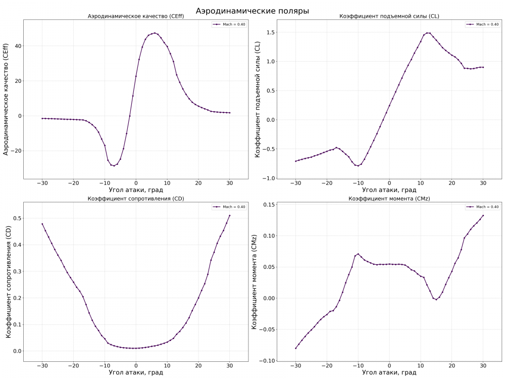

Прогнал вот +/-90 градусов на предмет расчёта сходимостей - определить диапазоны применимости моих расчётов + сетки. Нашлись -9/+12 градусов атаки. Но есть участки, например около -75 градусов оазисы сходимости.
Теперь вот понятен вектор дальнейших оптимизаций моего "ИИ-CFD". И пришло понимание, что в одиночных расчётах RANS для меня безальтернативен.

Да вообще аномалии до сих пор во всех выложенных полярах! Я дописал в функционал пакетного расчёта вывод данных о сходимости каждой строки отчёта - теперь можно просто прогнать тест и оценить сходимость, а точность цифр подкалибровать позже - возможно, конкретно другой профиль может получиться в виде сетки с локальными участками плохой сходимости, так что придётся сначала шаманить с мешером перед окончательным расчётом и анализом поляр. Вот поляра профиля NACA 2412 полностью без аномалий - сходимость всех результатов проверена лично. Теперь график полностью чист от аномалий.
zerganalizer

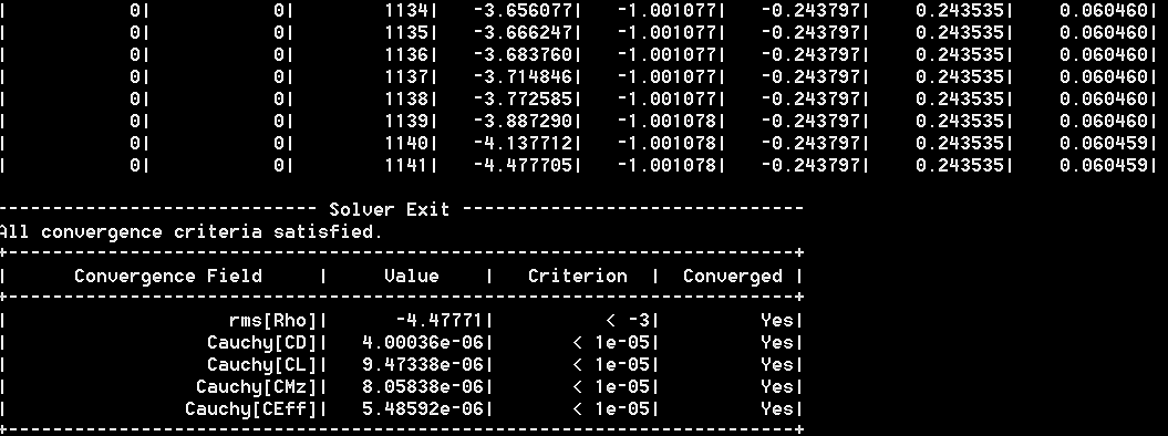

Кстати - на RANS легко сходятся расчёты на ВСЕХ углах атаки. Для гарантии точности достаточно включить дополнительно контроль критерия сходимости и указать его минимальное значение. И задать достаточный запас максимального числа итераций. Чем точнее хотим расчёт - тем дольше ждать)))
Расчёт проблемного угла атаки -18 градусов был с аномалией без контроля критерия сходимости...

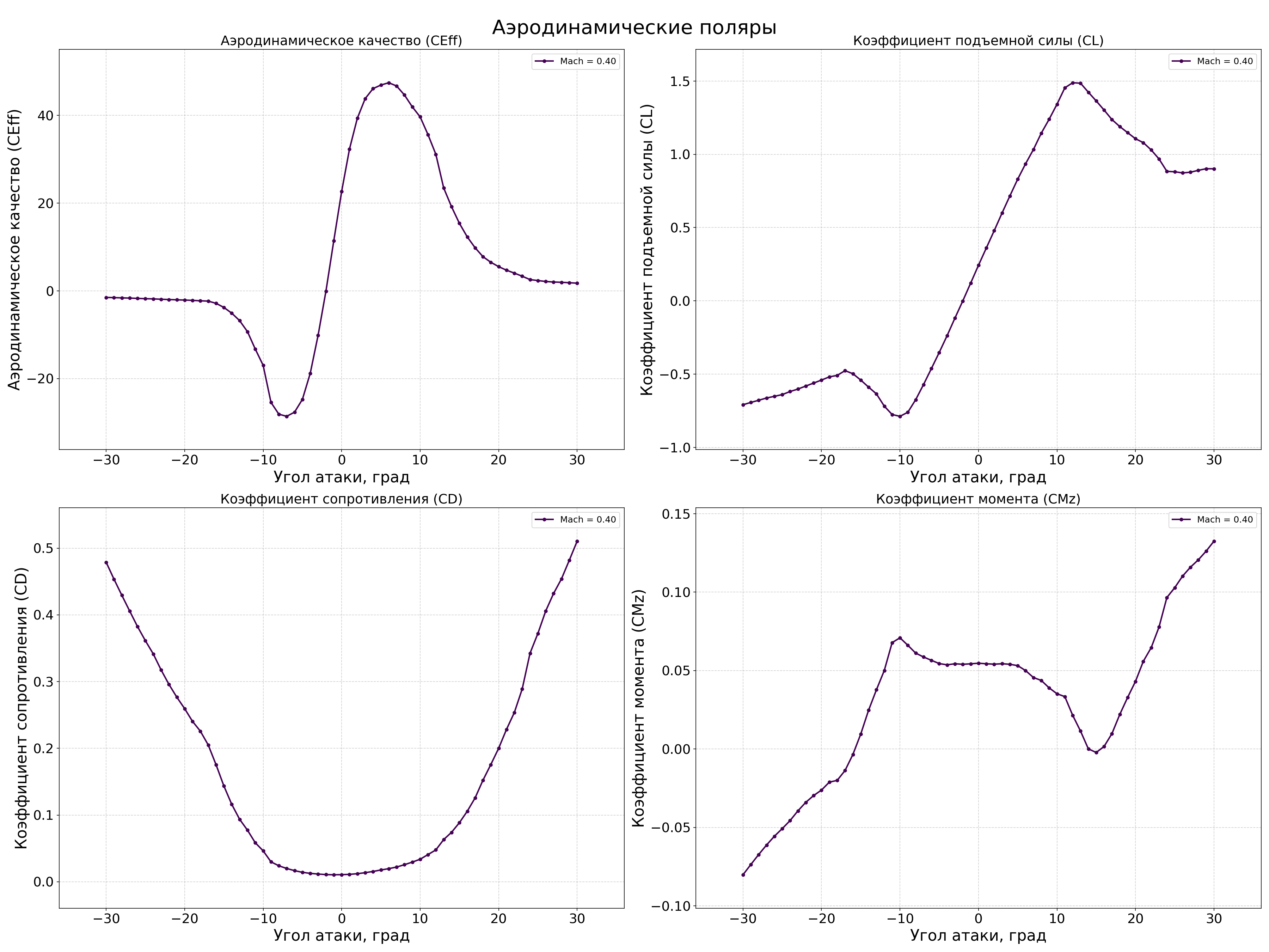

zerganalizer
Кстати, по поводу отключения трения на стенке. Я откалибровал настройки и мешер под расчёт SU2_EDU на профиле NACA 2412, отмешил свой и в пике он показал 70 на моём туннельнике, отключил трение - оптимум уехал примерно в минус 2 градуса. На тех же 2 градуса без трения 213, а в новом оптимуме минус 2 - показал 268. Родной расчёт по Эйлеру показал 386 в -2 градуса и 284 в 2-х градусах. Угол оптимума профиля без трения и чисто по Эйлеру тот же.
А чистый NAVIER_STOKES на минус 2 - 89, на 2 градуса - 83.
Все цифры с критерием сходимости 6+)))

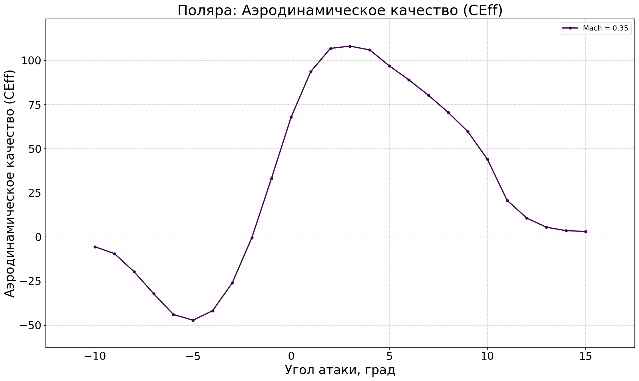

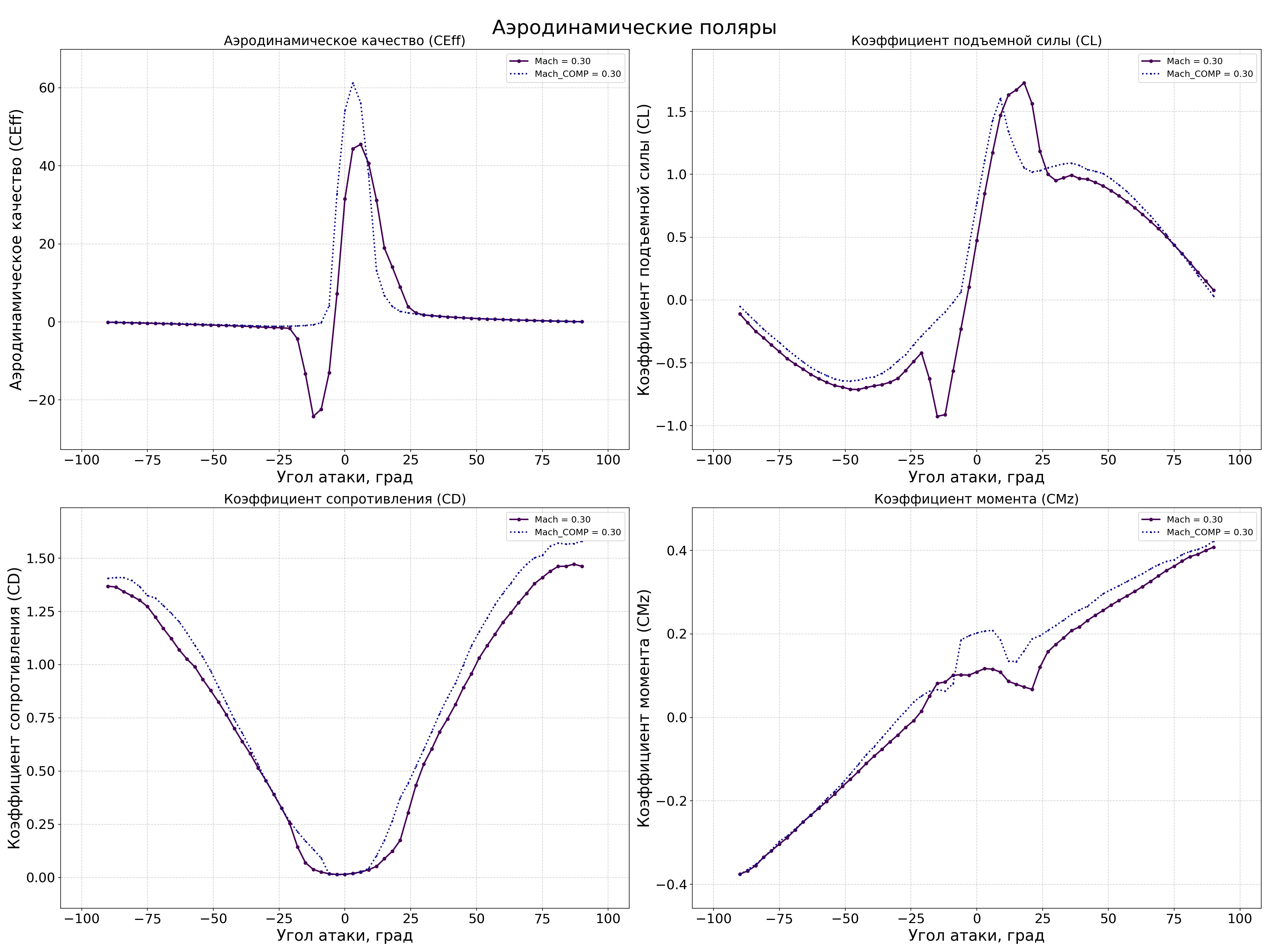

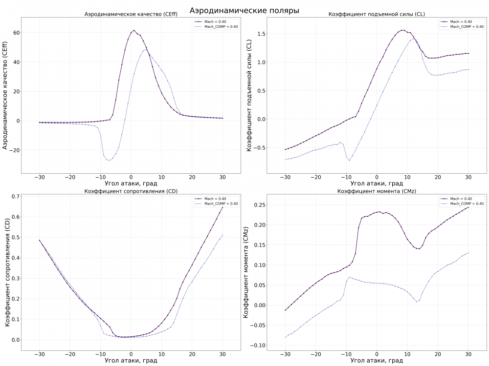

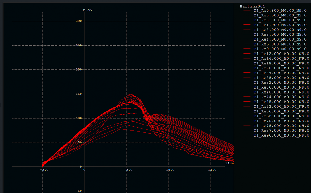

Уже давно назрела тема сравнения профилей с помощью моей ИИ-CFD, но в более наглядном виде. Даже мод программы отрисовки от ИИ давно в чате лежал не тестированный. Ну вот, затестил. Анимационный режим проверить не на чем, а одиночный режим оказался рабочим "из коробки":
Тут полно спецов, и не мне вас учить читать поляры, особенно в сравнении столь наглядном. Я скормил новомодной программе ранее просчитанные данные от поляр, что выкладывал в теме. Результат, как говорится, "на лице")))
Я уже обращал ваше внимание на отсутствие у моего туннельника "провала качества" на отрицательных углах атаки. Вот и узрели мы это в сравнении.
Также у меня случилось очередное гениальное открытие (и тут Остапа понесло) в области сеткостроения. Я с этим столкнулся ещё на этапе расчётов в XFLR5: он не хотел жрать мои профили, но красиво жрал NACA. Пришлось писать программу расстановки точек с особым "конвергентным" загущением по кривизне - это помогло. Однако, причина, почему я полез изучать SU2, кроется в том, что профили последней версии конфигуратора второго поколения XFLR5 жрать категорически отказался, а они - моё самое перспективное начинание.

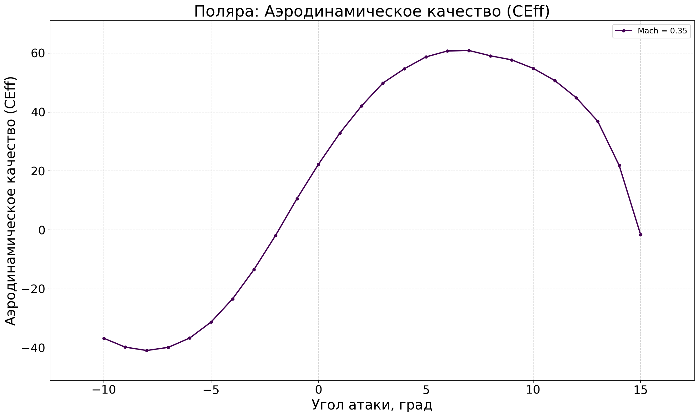

zerganalizer

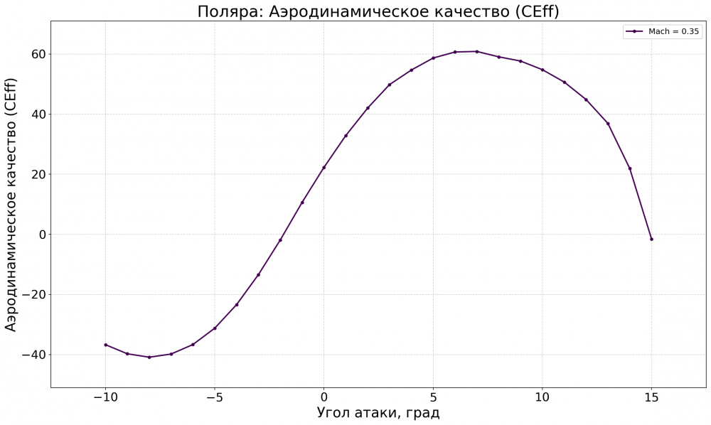

Уж и не знал, чем особенным отличаются "туннельные профили" от остальных, как особое семейство. Я продул несколько известных профилей, на которые есть натурные испытания, а после попробовал продуть мой "MegaTOP", самый топовый с жёлтой полярой в XFLR5. Даже наложил его предварительный "эскиз" на уже многократно продутый "mGAW" - это мои кодовые названия туннельников, есть еще с десяток, например, "Beluga", "Jivotnoe", есть даже один "Bartini", по моей предполагаемой версии его формулы. У "Bartini" совсем небольшой мощности "туннель":
Но начинает вырисовываться общая черта "туннельников", тут и "mGAW" и "MegaTOP" (сплошная линия), последний сильно жирнее и визуально, и по подъёмной силе, и оба туннельники:
У них нет прогиба поляры в минусовых углах атаки, как есть в том же и NACA, и GAW, тут LANGLEY (сплошная линия) на фоне моего постоянного объекта тестов ("mGAW"):
Вот этот GAW поперёк потока в квадратных вихрях)))
Все мои циферьки подкреплены критерием сходимости 4+. Для большего надо сетку плотнее и кластер)))
