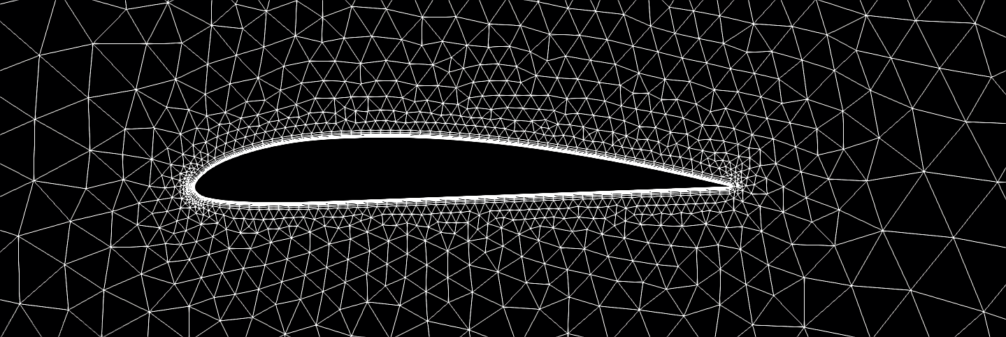

Я сделал работающую версию генератора 2D-сетки для пакетного CFD-анализа профилей. Она полностью на питоне и строит сетку через API GMSH 4.13.1. Пока это гибридная сетка, но с настройками пограничного слоя, загущения по кривизне, в районе хвостика и следа профиля.
Более того - заставить ее считаться в SU2 - было для меня сложно. Заработал расчёт только после указания 'MGLEVEL': '2' и создания в сетке ещё одной физического маркера nearfield и назначить 'MARKER_EULER': '( nearfield )' как границы между прямоугольного пограничного слоя и остальной треугольной сеткой.
И вот общий вид - вертикальная линия и хвост просто выведены для вопросов, на сетку не влияют.
Крупнее:
Район носа:
Хвост:
У меня в настройки вынесено - на сколько сдвинуть профиль относительно лобовой полудуги farfield. Сейчас Move_airfoil=1.1 - это значит носик задвинут вперёд на хорду + 10%, и я не знаю, насколько это правильно. Вы видите - airfoil слева от вертикальной линии "нуля" центра дуги. А вдруг он должен быть справа, посредине или ещё как?
Вот базовые настройки:

Есть ещё куча параметров - по дополнительным загущениям, по алгоритму обработки хвостика профиля и прочее.
Вот интересный вопрос - Загущение_сетки = 90, если сделать 720, то лобовая часть перехода от полудуги к носику профиля станет гораздо плотнее, от этого есть профит???
Но меня мучит вопрос - я сделал не по образцам обучалок мешер - им вообще можно пользоваться в SU2 и других CFD? Я видел подобные вопросы про гибридные сетки на CFD-форуме, но информации мало.
Или вообще лучше сразу делать упорядоченную трансфинитную, как в родном мешере SU2_EDU? Её гораздо сложнее делать - как по мне. А ещё куча вопросов по соотношению настроек продувки и настроек мешера сетки. Я уже упоминал - для пакетной продувки под разные скорости и углы атаки для точности нужно делать сетку "на лету" и под текущие режимы продувки.

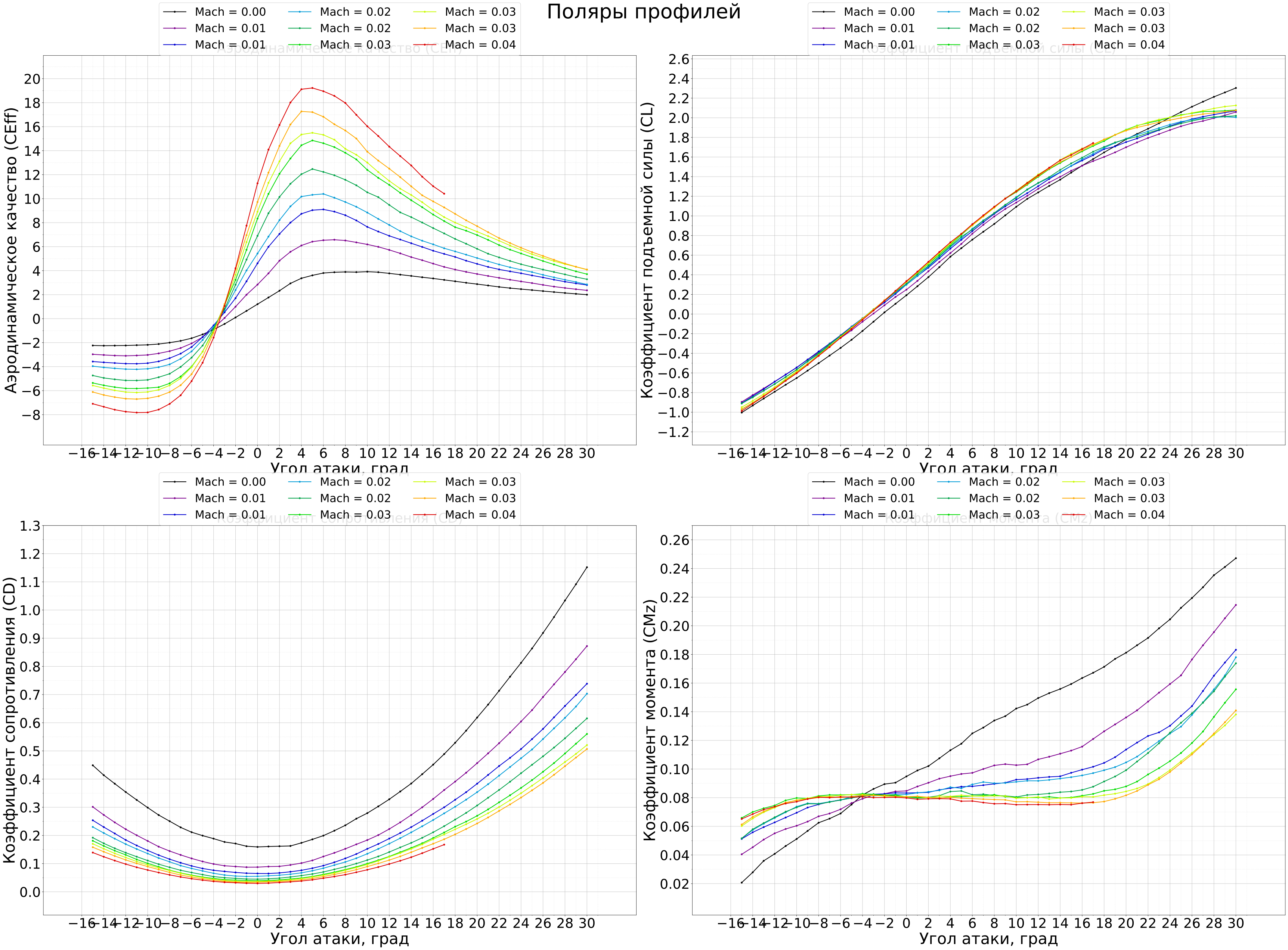

Тестирую новую калиброванную по 2-м результатам продувок NACA 2412 и конфиг, на котором я калибровался. Не факт, что при сильно другой скорости результаты линейно (корректно) смасштабируются, но цифры, какие я в баттле получил для профилей по вашим ссылкам теперь может чуть ниже. Словом, я пытаюсь начать баттл на Re 100.000 с тем же шагом до 0.1 МАХа, и поточнее.
Пока "кларк" более-менее норм считается, хотя точность я чутка занизил для быстроты теста. Если качество расчёта меня устроит во всём этом диапазоне - я приму это решение за текущий стандарт для дальнейших баттлов.
Это решение (мешер + CFD) пока работает от 0.001 МАХа до примерно 1.4 МАХа в диапазоне +/-30 градусов, хотя бОльшая часть диапазона считается +/-90. Точность примерно такая, расчёт в процессе.
Запуск расчета: Mach=0.029176066127226598, AOA=16.0
CEff = 9.045397418, Итераций: 1225, RMS_DENSITY = -7.226307772,
время расчета: 15.9 сек
RE_NUMBER = 698094.9592580154
Режим RANS (Mach = 0.03)
А вообще поищу способ подкалиброваться для более гладких и быстрых поляр. И подстроить визуальное оформление - я введу в набор данных имена профилей, чтобы автоматом их в легенду выводить. Есть куда копать, сюда например:
Edited by zerganalizer

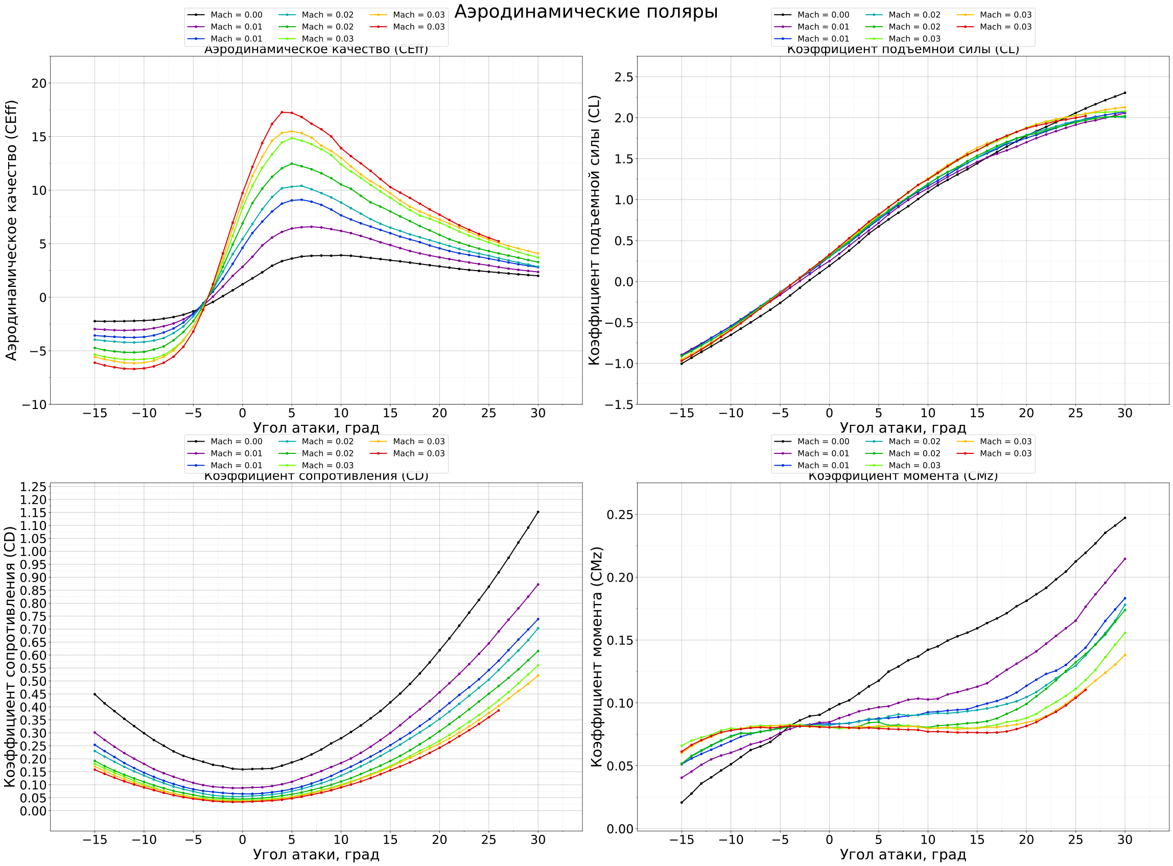

zerganalizer
07.11.2025 в 21:53, a_schelyaev сказал:
Идеальных данных нет, как и не бывает двумерных продувок.
У меня весьма подлый вопрос - а загущения на расчёт и цифры влияют? Я уже заметил, что без загущений у носа и хвоста на отрицательных углах поляры заметно меняются. Как выбрать оптимальные, чтобы было похоже на правду? Как в вашей CFD загущения влияют на результаты? В моей если я конвертирую достаточно плотную сетку в квады - разница невелика, а вот плотность и распределение их по длине профиля (20%, 50%) помимо затруднённой сходимости поднимают CL и CMx на отрицательных углах атаки в районе -30...-15. В первой сетке загущения более локальные, во второй более растянуты к середине профиля, но менее плотные. А у вас как?
Квадовая сетка вообще так считается:

a_schelyaev
Влияет и это везде так. Нужно исследовать сходимость по сетке. Нужная сетка это и есть решение задачи.
С уважением

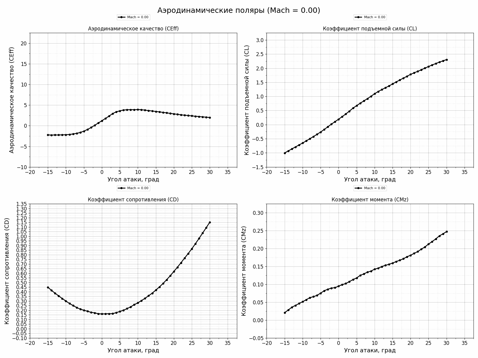

green_fly
гладенькие, как попа младенца
С чего Вы взяли, что поляры должны быть гладкими?
zerganalizer
Это вопрос всеобъемлющий, где требуется также учитывать и алгоритм.
Именно - сетка проектируется под метод обдува и опции SST, под SA сходимость совсем другая, и медленная. ТО, что попрёт на ROE - на HLLC в разы медленнее, и цыферьки прилично отличаются, а AUSM-серия будет уже в дивергенте))). Или можно под неё, но широты диапазона не гарантирую, как и стабильности + RMS_DENSITY заметно ниже, уже волнуешься - попал/не попал? Не, можно отключить оптимизатор CFL, и сразу искать кластер))). В моей любительской поделке я пожертвовал даже любимым HLLC: разве что сделаю позже версию поточнее на нём под мощный комп, особенно если я начну денег нехило поднимать или получу пару нобелевских...
Кстати - зачем 2-й порядок в турбуленции??? А без неё проблемные углы атаки просто перестают сходиться, даже за 10к проходов при норме в 1к.
zerganalizer
31 минуту назад, green_fly сказал:
Уже по практике с XFLR5 заметил - тупорылые профили дают гладкие поляры, расчёты с максимальной сходимостью - аналогично. Есть теорема на 1 млн. долларов, которую просят разрешить - можно ли уравнениями Навье-Стокса получить гладкие поляры или нет, за доказательство или опровержение тезиса всё-равно миллион.
Из практики возни с пакетными продувками - импульсы всегда признак либо преждевременной сходимости (неправильное соотношение степени линейного решателя и степени критерия сходимости как вариант), либо расчёт прекратился по лимиту проходов, не достигнув достаточно точной сходимости. Изломы бывают на полярах с крупным шагом, как на NACA 2412 при обрушении поляры в минус на -15 градусах (или около), но просчёт через 1 градус пока не показывал поляр с изломами даже на остроносых профилях. Если ваша поляра ломаная - она неправильная или слишком грубая по шагу. Это из моей практики борьбы за качество поляр. Всегда находилось объяснение, например, при чрезмерном или логически некорректном "форсаже" расчёта он пробегает мимо решения и после может не попасть в него уже никогда.
Вот начал перерасчёт - на низких скоростях всё ок, при повышении скорости в 8 раз "форсаж" расчёта понизил RMS_DENSITY вдвое и перестал успевать сходиться в лимит проходов, даже большой. Я попробовал на проблемном угле увеличить число проходов - но расчёт расходился всё дальше, прыгая со всё бОльшей амплитудой вокруг "ложного решения", куда его форсаж расчёта и загнал.
Так что я тут не так давно разработал форсаж, всегда попадающий правильно и куда надо, с огромным RMS_DENSITY , но при сильно бОльших скоростях и углах атаки расчёт валится в дивергент. Поэтому в диапазоне высоких скоростей настройки будут те же, но форсаж скромнее.
А иногда сетка слишком "слабая", чтобы сойтись с заданной точностью, и тут вы увидите проверку её "на вшивость": хорошая сетка будет трясти расчёт мелкой дрожью, которая не даст сойтись, но RMS_DENSITY будет также трястись, до самого конца лимита проходов, "зубами держась за решение". А плохая будет трястись с нарастающей амплитудой, понижая RMS_DENSITY вплоть до дивергента. А идеальная сетка сойдётся с тем RMS_DENSITY, на которое способна, если контроля RMS_DENSITY не задано в конфиге - будет удивительно увидеть сошедшиеся решения с заниженным RMS_DENSITY и гладкой полярой. Я уже много настроек мешера отправил в утить с диагнозом "не держит решение".

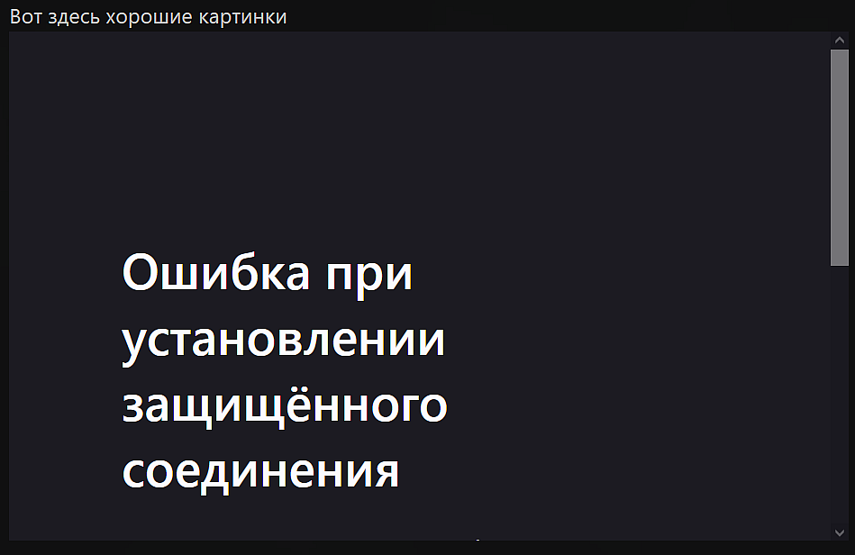

18.11.2025 в 15:42, green_fly сказал:
Вот здесь хорошие картинки
Кончайте уже постить неработающий ютуб. И вообще поздняк что-то тут постить - я в-основном SU2 освоил по части 2D. Остальное пофик...
zerganalizer
15 часов назад, green_fly сказал:
Все работает.
Где, в хохляндии? У нас нет.

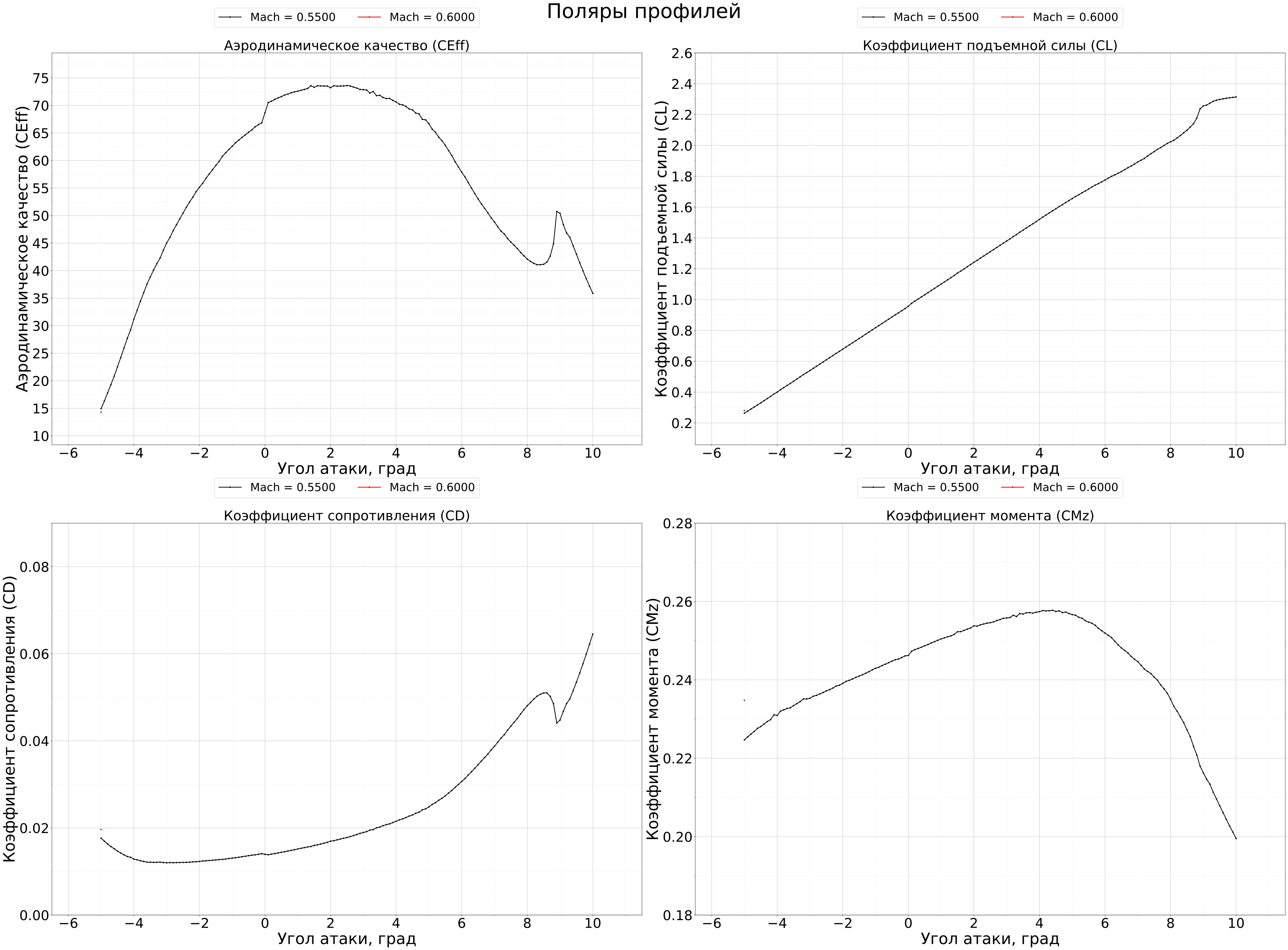

zerganalizer
23 минуты назад, green_fly сказал:
результаты продувки профилей с числом Маха около М=0.7 на малых углах атаки. Показана и объяснена структура течения.
Догадываюсь, что это так. А ещё не слишком "подходящие" профили могут иметь "внезапный отрыв и даже присоединение" потока. На довольно большом шаге поляры это будет выглядеть скачками. Но дискретизация шага поточнее даст всё-равно гладкую поляру, по моему мнению. "Внезапный" отрыв он тоже плавный, а не острыми "пилами" на поляре. Я предполагаю, что обтекание крыла со всеми вихрями при малой дискретизации шага исследования даст плавные кривые. Словом, я придерживаюсь мнения, что Стоксом-Навье процессы МОЖНО описать гладко. Вопрос только точности и дискретизации пакетного расчёта. Поэтому такого вида поляры (в фоне) точно посчитаны с ошибками:
Вот гоняю свой туннельник остроносый - проскакивающие в фоне поляры тоже плохо просчитаны:
green_fly
46 минут назад, zerganalizer сказал:
То, чем Вы занимаетесь, слабо относится к решению уравнений Навье-Стокса и уж тем более к одной из т. н. задач тысячелетия.
52 минуты назад, zerganalizer сказал:
Что такое шаг поляры при фиксированном угле атаки я у Вас спрашивать не буду. Пусть читатель проведет мысленный эксперимент.

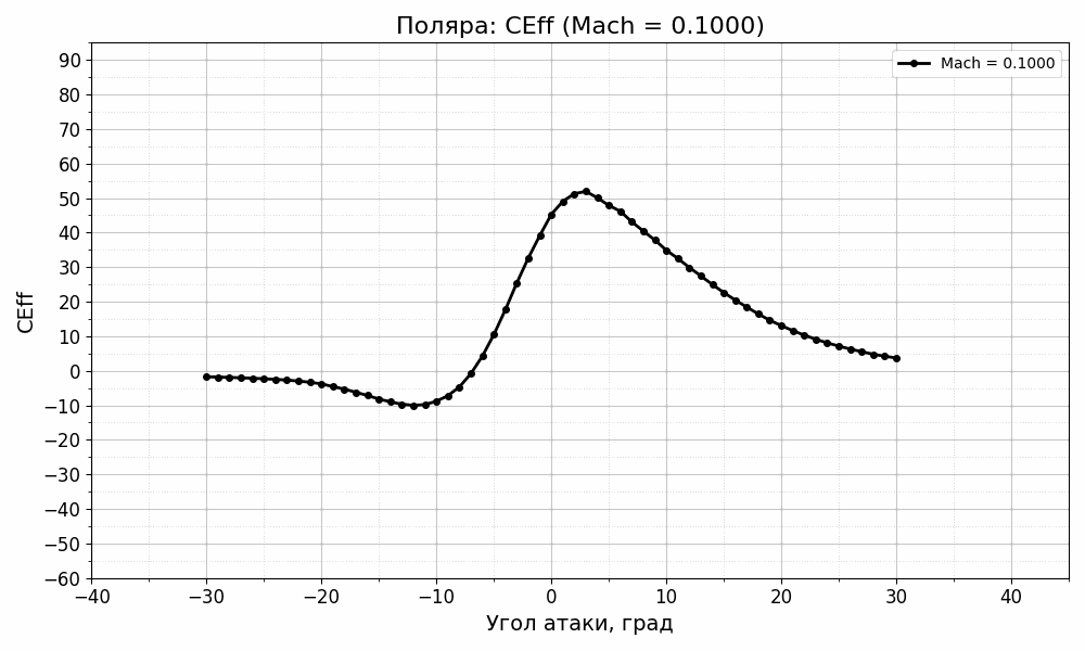

zerganalizer
2 часа назад, green_fly сказал:
Приведены результаты моделирования. Показано, что в некоторых режимах подъемная сила крыла может периодически меняться на 20% вверх и вниз.
Вынужден отчасти с вами согласиться. Вот прям сейчас нашёл аномальный всплеск там, где никогда не думал такое увидеть. Пересчитал мелким шагом дважды, со степенью линейного решателя от 4 до 6 и разными настройками, проверенные конфиги, понаблюдал процесс сходимости. Поняв, что это физика - как раз туннельник на скорости, где начинаются переходные трансзвуковые процессы - пересчитал кусок поляры шагом 0.1 градуса и запечатлел момент пика всплеска:
Похоже на отрыв и присоединение потока. Можно отбросить мелкие дрожания - считал самой низкой степенью для скорости, вот кусок поляры:
Кстати - когда просчитывал 6-й степенью решателя - пики более гладкие были и чуть больше. Снимаю шляпу ! (с).
43 минуты назад, green_fly сказал:
RANS это оно и есть, но вихри "синтетические". У меня была сетка, сходящаяся нормально чисто в NAVIER_STOKES, без симуляций и фантазий систем турбулентности.
