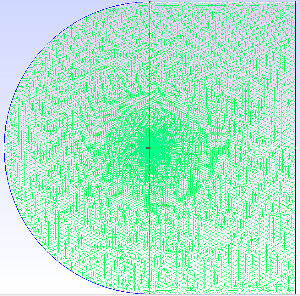

Как вырастить сетку 2D-airfoil правильно?
zerganalizer

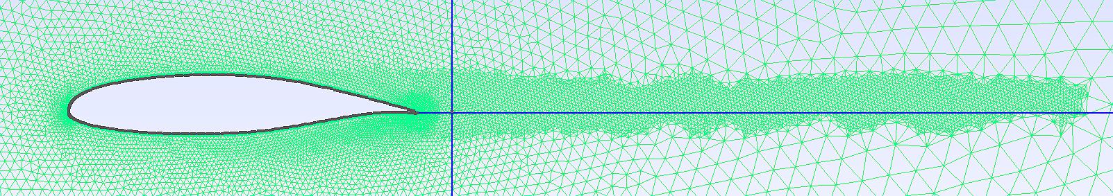

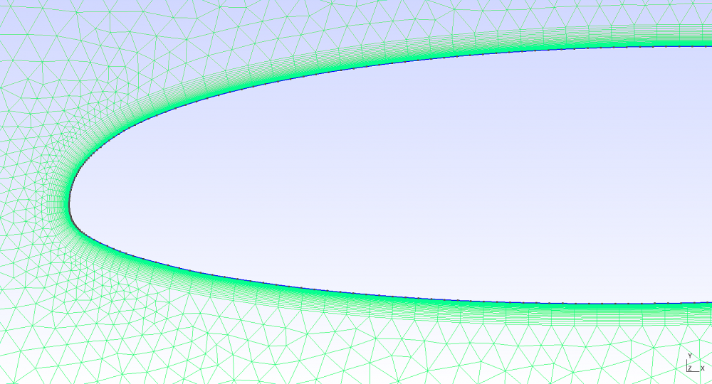

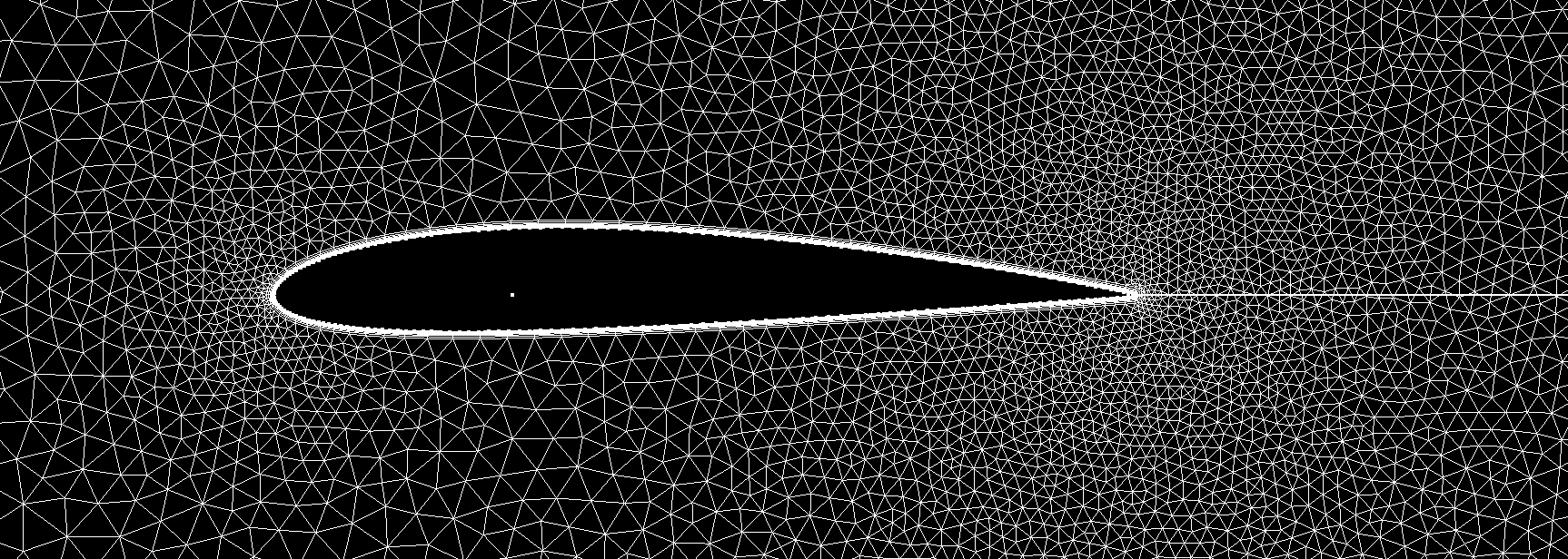

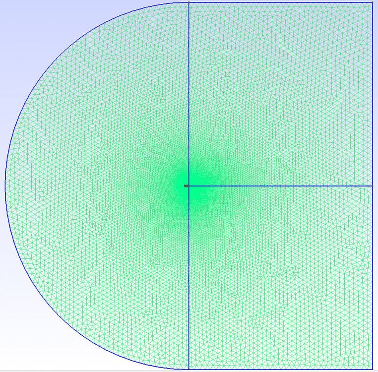

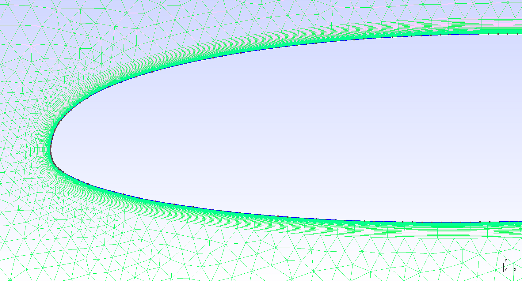

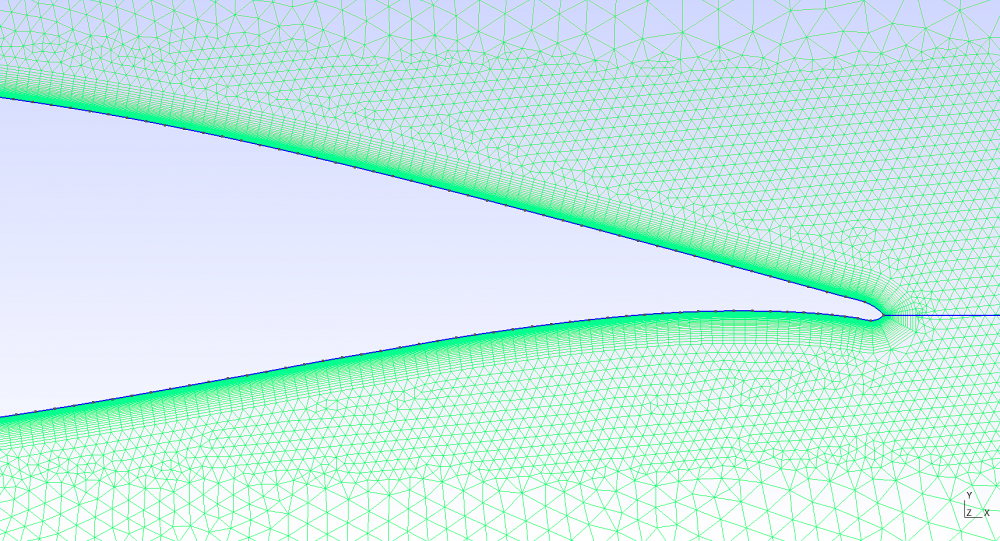

Я сделал работающую версию генератора 2D-сетки для пакетного CFD-анализа профилей. Она полностью на питоне и строит сетку через API GMSH 4.13.1. Пока это гибридная сетка, но с настройками пограничного слоя, загущения по кривизне, в районе хвостика и следа профиля.
Более того - заставить ее считаться в SU2 - было для меня сложно. Заработал расчёт только после указания 'MGLEVEL': '2' и создания в сетке ещё одной физического маркера nearfield и назначить 'MARKER_EULER': '( nearfield )' как границы между прямоугольного пограничного слоя и остальной треугольной сеткой.
И вот общий вид - вертикальная линия и хвост просто выведены для вопросов, на сетку не влияют.
Крупнее:
Район носа:
Хвост:
У меня в настройки вынесено - на сколько сдвинуть профиль относительно лобовой полудуги farfield. Сейчас Move_airfoil=1.1 - это значит носик задвинут вперёд на хорду + 10%, и я не знаю, насколько это правильно. Вы видите - airfoil слева от вертикальной линии "нуля" центра дуги. А вдруг он должен быть справа, посредине или ещё как?
Вот базовые настройки:
# base mesh sizes
fact = 1                               #Мастштаб ячеек
lc1 = 0.01 * fact                  #Минимальная ячейка
lc2 = 1 * fact                       #Максимальная ячейка
LenNET=50                         #Удаление farfield от профиля, хорд
Move_airfoil=1.1                #Сдвиг профиля от нуля полудуги
Загущение_профиля = 5  #Загущение профиля по кривизне - соотношение размеров max/min ячеек
Загущение_сетки = 90     #Загущение профиля и сетки спереди - сколько точек на 360 градусов дуги.
Thickness=0.01*fact          #Толщина погранслоя профиля
Ratio=1.3                           #Коэффициент роста погранслоя
Size=2.7e-4                       #Начальная толщина ячейки погранслоя
Есть ещё куча параметров - по дополнительным загущениям, по алгоритму обработки хвостика профиля и прочее.
Вот интересный вопрос - Загущение_сетки = 90, если сделать 720, то лобовая часть перехода от полудуги к носику профиля станет гораздо плотнее, от этого есть профит???
Но меня мучит вопрос - я сделал не по образцам обучалок мешер - им вообще можно пользоваться в SU2 и других CFD? Я видел подобные вопросы про гибридные сетки на CFD-форуме, но информации мало.
Или вообще лучше сразу делать упорядоченную трансфинитную, как в родном мешере SU2_EDU? Её гораздо сложнее делать - как по мне. А ещё куча вопросов по соотношению настроек продувки и настроек мешера сетки. Я уже упоминал - для пакетной продувки под разные скорости и углы атаки для точности нужно делать сетку "на лету" и под текущие режимы продувки.
Edited by zerganalizer

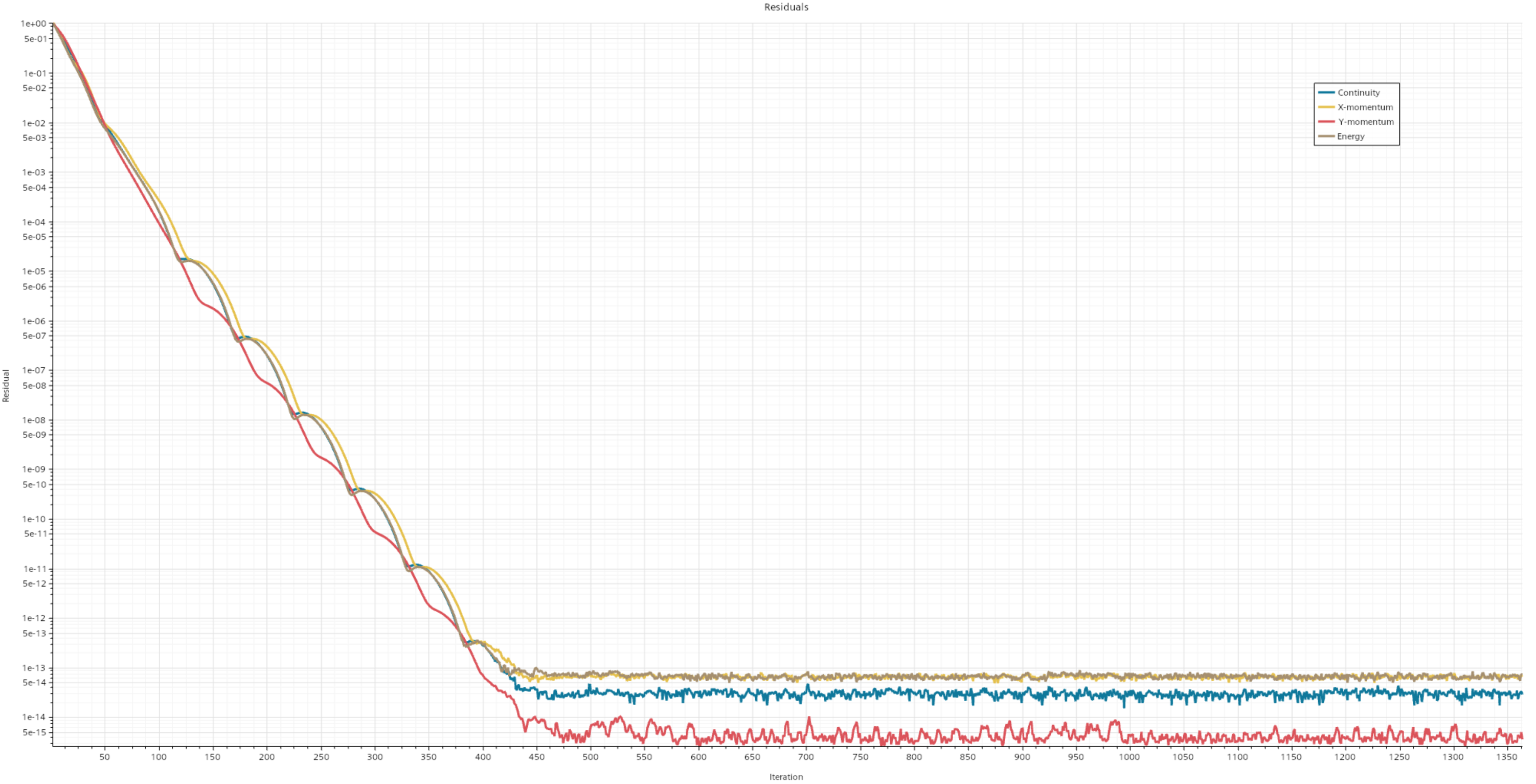

И под занавес - поправил и сетку, и настройки под неё так, что сходимость втрое быстрее, и работает в широком диапазоне. И странно - но скорость расчёта раньше в низких скоростях была существенно дольше, а теперь выравнялась. Сходимость этой сетки просто потрясающая при скромном размере чуть менее 1Мб.

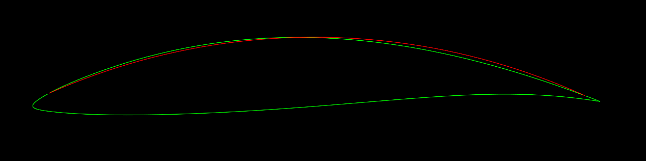

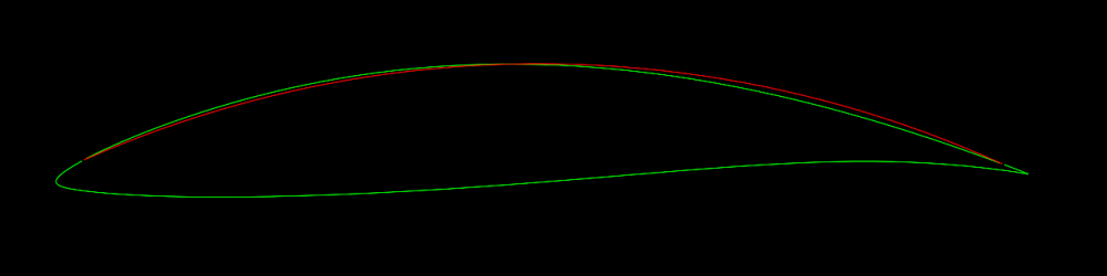

Интересно, верхняя дужка профиля вашего насколько близка к дуге окружности?
С уважением
zerganalizer
40 минут назад, a_schelyaev сказал:
Приложил дугу по трём точкам профиля, тут, скорее, нечто похожее на спираль Архимеда с мелким шагом подъёма:
В-целом, профиль нуждается в реставрации через распознавание конфигуратором, анализ кривизны у него не очень и нос "дизайнерское скругление G3 class A", а не часть моей формулы аэродинамического сплайна, на продувках под углами это заметно. Есть его продвинутый мод - по версии XFLR5 там +10% качества.

Но уже в процессе тест обновлённого конфига на этот же тип сетки, он втрое быстрее, и я уже позволяю ему сойтись до конца. Текущая версия урезана по числу проходов - примерно в момент, когда девиации расчёта уходят в сотки. Однако, на больших углах девиация оказалась больше. Новая версия успевает в 2000 проходов посчитать в полную сходимость, но накрайняк можно увеличить лимит: организация расчёта такова, что в первые 1000 проходов расчёт достигает 99% от показателей в финале, и ловит сотки и микроны ещё 500+ проходов, в зависимости от профиля. Следующий баттл, видимо, будет на нём - я выложу отличия в расчётах текущего и нового конфига, они крайне близки по полярам.

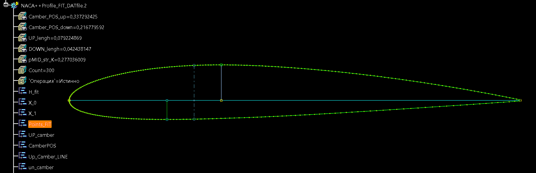

Вот скрин фичи, которая делает следующее:
1. Читает файл с точками. Не все файлы с точками имеют построение от единичной хорды - я видал полно "Кларков", построенных целиком выше хорды.
2. Надо указать плоскость размещения прочитанного - можно сразу в крыло ткнуть (плоскость профиля) либо выбрать XY.
3. Нужно указать линию-хорду в этой плоскости. Я построил единичную хорду от нуля до 1 м.
4. Специальный анализ ищет экстремум профиля в оси X, считая его началом хорды назначения (0,0).
5. Ищутся первая и последняя точки (читает только Selig), и находится точка точно посредине.
6. По этим 2-м точкам профиль вписывается (поворот + масштаб) в начало и конец хорды места назначения.
7. По построенному и вписанному профилю находятся и строятся его экстремумы, их проекции на хорду, высоты и строительная высота. И в виде графических фич, и в виде параметров в дереве - легко анализировать параметры профиля

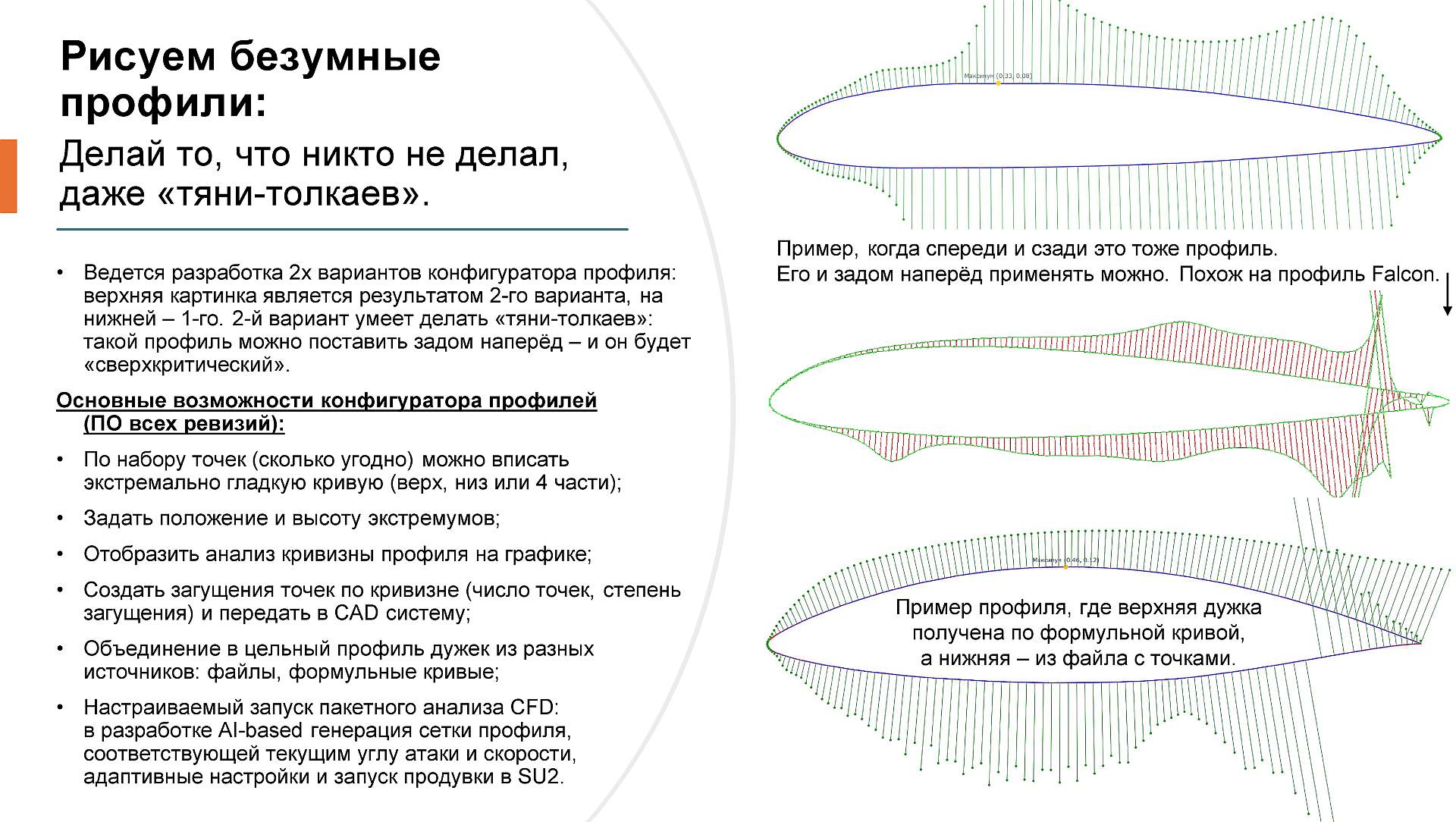

После такой "стандартизации" профиля можно приступать к его распознаванию - верхняя/нижняя дужки или во 2-м поколении - 4 куска: "лоб", "спинка", "шея" и "животик". И по ним накладываются загущённые или не очень точки, по которым вписываются кривые по моим формулам.
Я подумаю, как лучше сделать профиль нужной толщины, да чтоб ещё и туннельный. Придётся под такую задачу создавать ветку с баттлами профилей, но сначала лучше бы оптимизировать по максимуму соотношение "производительность/точность" расчёта + достаточно широкий диапазон скоростей, и желательно, рабочие +/- 90 градусов. Это чтобы делать быстро многочисленные просчёты.
Для начала баттла на ваших законных и понятных желаниях нужно понять главное - как задать правильные несколько точек (где и сколько), чтобы вписанный по ним профиль получил настоящие "туннельные" свойства. Я очень долго искал координаты 7 точек, по которым восстанавливал своего "МегаТОПа", ибо он был получен на ранних этапах древними формулами, и я не записал коэффициенты - форма была весьма уродской, но с определённой логикой в построении, так что я всё-таки включил его в очередь продувки в XFLR5. И когда обнаружился "мегатоннель", я стал пытаться делать подобные, но туннели почему-то не возникали или были смещёнными, слабыми и уродскими.
Когда мне это надоело - пытаться старыми формулами попасть в "МегаТОПа" снова - я решил придумать принципиально другую формулу, ныне это первое поколение конфигуратора дужки. В семействе формул под него их несколько десятков, от 7-й до 36 степени. И только когда я сделал приличную аппроксимацию "МегаТОПа" формулой сначала 9-й степени, чутка превзойдя оригинал, улучшил результат на 11-й, 13-й и рекорд вышел на 26-й, только тогда стало ясно - формулы "умеют бурить туннели", после чего я наделал всяческих "жЫвотных", "линз", даже решил по схожей с формулой Бартини запилить "Bartini". А вот  mGAW так и остался нераспознанным, просто старый набор точек.
И тут я вынес всё это на форум, где меня сразу задрали, из-за чего для подтверждения "туннельного эффекта" я запилил безо всякой помощи (прям, все как-то "по-Туртински" -только вредили) весь этот софт, включая последний писк - 2-е поколение конфигуратора дужки профиля и весь этот ИИ-CFD. И фреймворк для работы с профилями, я постил возможности:
А теперь подходит время научиться задавать входные данные в виде набора точек и параметра camber position + его высоту и научиться наверняка строить самые продвинутые "туннельные профили", которые у меня изначально вышли случайно.

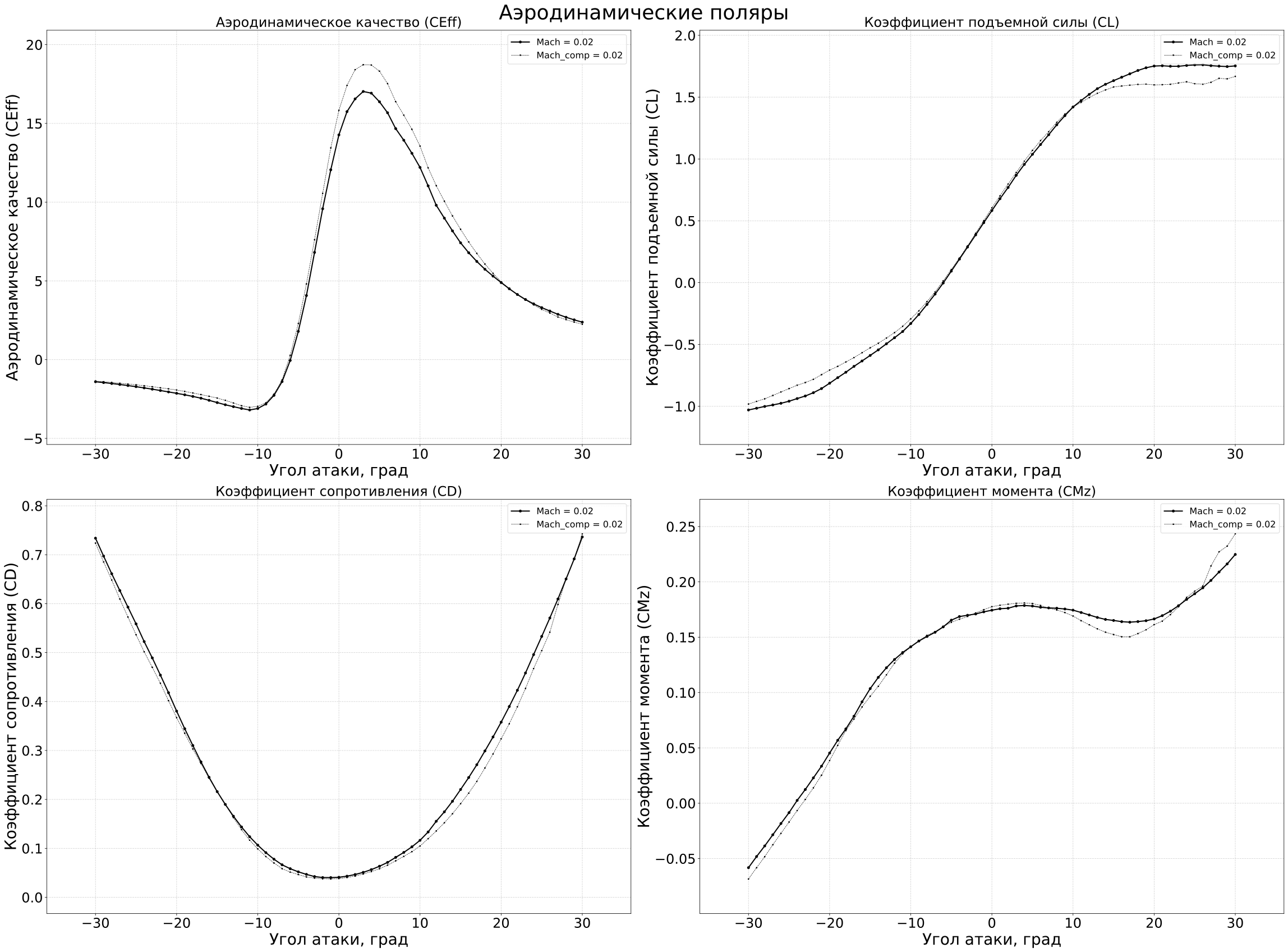

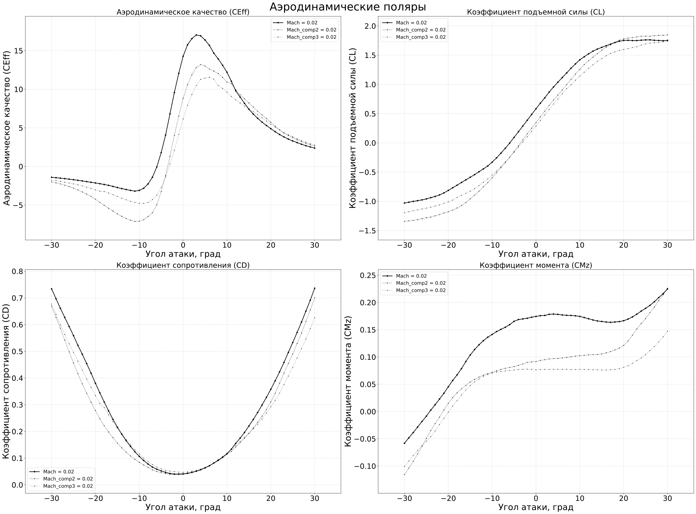

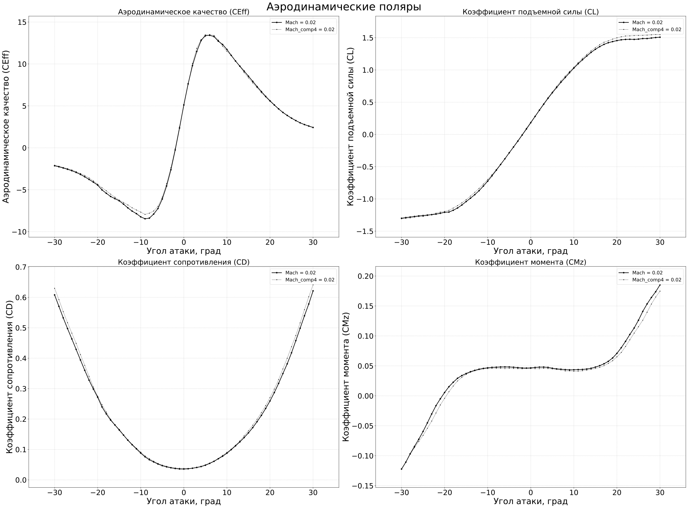

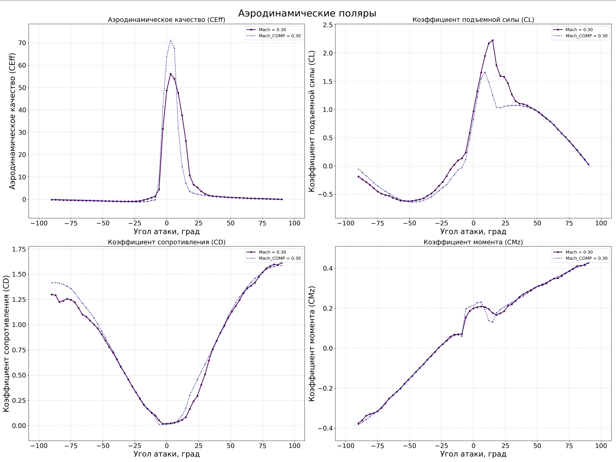

А пока я досчитал сравнение NACA 2412 и его распознанной гладкой версии. По итогу - качество то же, но мой меньше "проваливается" на отрицательных углах атаки. Собственно, чисто сглаживание ничего не даёт в моей версии расчёта, но можно создать схожий профиль с другими характеристиками.

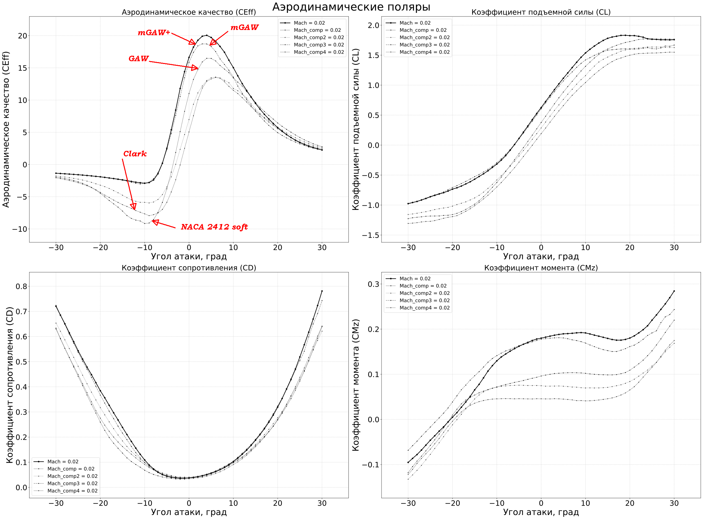

Я решил для теста сравнить эти 2 варианта  "NACA 2412" в широком диапазоне скоростей и сделать наглядную мультяшку, чтобы и самому понять - какие изменения приносит "гладкое аэродинамичное вписание" питоновским конфигуратором 1-го поколения. Заодно новые настройки продувки опробую, пока мне они нравятся, поляра на них сделана, жирным - оригинал.

Добавил NACA 2412 и пока - топ на текущий момент - упомянутый мод mGAW+. Кстати - веду доработку программы отрисовки для выгрузки поляр в редактируемый вариант. Чтобы раскрашивать, легенды менять и прочее.

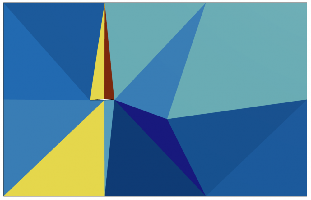

Однажды я забыл настроить параметры построения сетки и запустил задачу на расчет с настройками по умолчанию. Результаты расчета достаточно быстро сошлись до уровня 1e-13 и даже до 1e-15. Повторение - мать учения, поэтому решил воспроизвести результаты и поделиться ими с заинтересованными людьми.
Сетка получилась небольшая, всего 16 элементов. Задача посчиталась достаточно шустро.
Внимание, вопрос. Тот RMSE, которым Вы оперируете, он как-то с качеством Ваших расчетов коррелирует? Или результаты, полученные на 16 ячейках, на несколько порядков качественнее, чем Ваши?

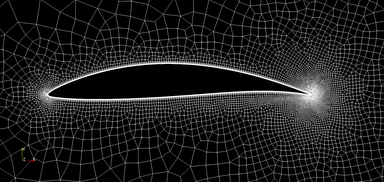

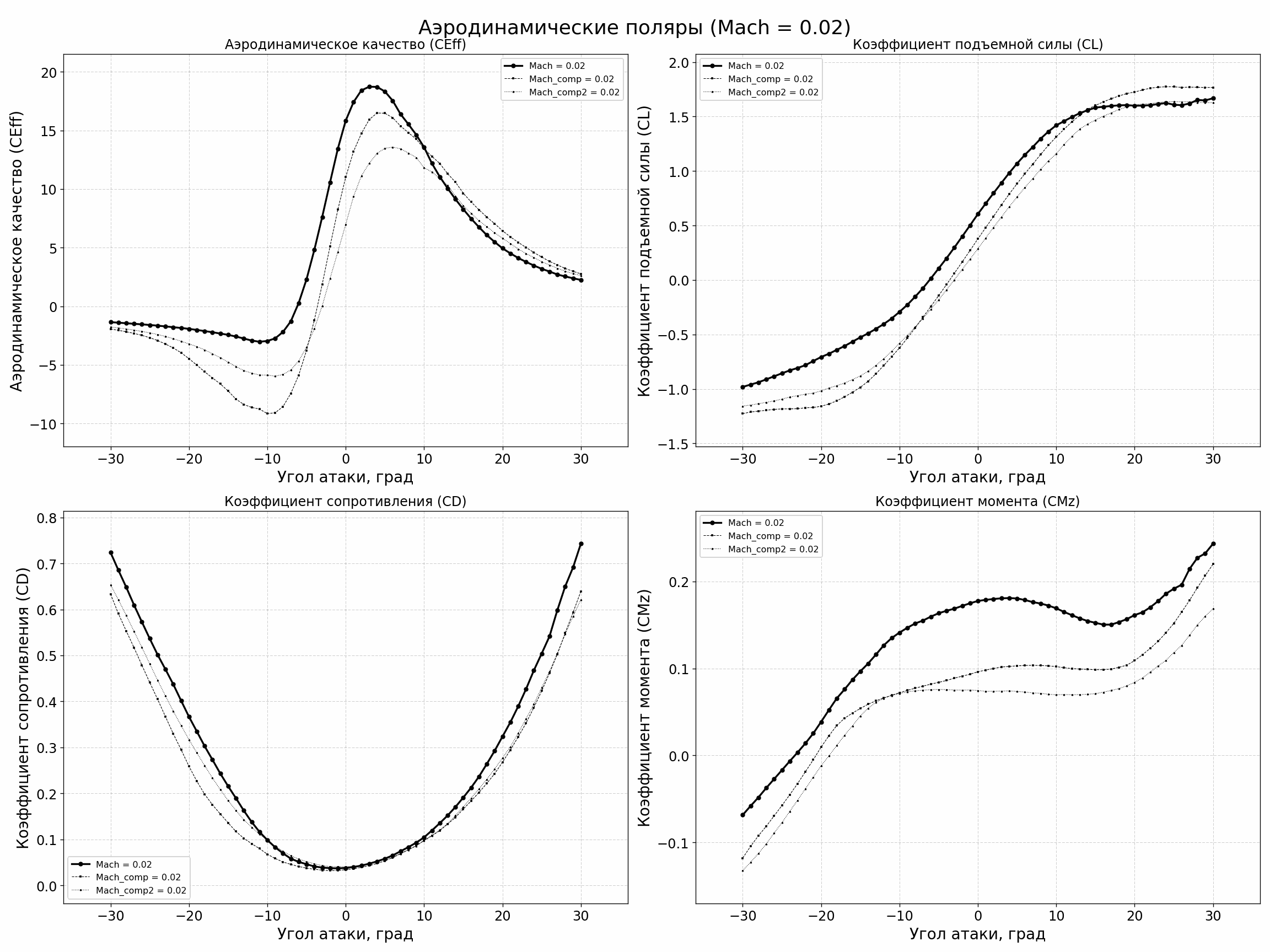

У меня хорошая новость - я понял, как должны выглядеть ячейки ближе и ближе к профилю сетки (к погранслою), чтобы сходимость была максимально быстрой и надёжной. В процессе изучения сеток "под микроскопом" и подгонки моих параметров мешинга, я понял причину, по которой пару профилей у меня глючили на определённых углах атаки и перегенерация сетки улучшала ситуацию.
Это чисто физические особенности некоторых профилей. Мой мешер на сильно вогнутых снизу в районе хвоста профилей создавал там сразу за погранслоем аномальные загущения, размер ячейки в которых становился мельче размера ячеек вдоль границы погранслоя. То есть физически хорошей сходимостью обладают сетки, у которых площадь и размеры ячеек на пути от farfield до погранслоя плавно уменьшались. Участки, где убывающие размеры ячеек где-то на пути к профилю начнут возрастать, вызывают проблемы сходимости.
Я подогнал параметры мешинга и загущения концов так, чтобы пофиксить такие аномалии - и моя формула (настройки CFD, использованная в баттле) уже не стала требовать разгона по скорости, какой был при баттле. Теперь разгон умеренный, почти привычный, а там, где на моем mGAW расчёт условно сходился с критерием 5+ на больших углах и 6+ на остальных теперь рисует такое:
Запуск расчета: Mach=0.0167175, AOA=-10.0
CEff = -3.101922854, Итераций: 1305, RMS_DENSITY = -8.838601213,
время расчета: 27.4 сек
RE_NUMBER = 399999.17845350836
Режим RANS (Mach = 0.02)
Запуск расчета: Mach=0.0167175, AOA=-9.0
CEff = -2.821753552, Итераций: 1255, RMS_DENSITY = -8.696583158,
время расчета: 24.2 сек
Запуск расчета: Mach=0.0167175, AOA=-8.0
CEff = -2.26674638, Итераций: 1231, RMS_DENSITY = -9.011513922,
время расчета: 23.3 сек
Запуск расчета: Mach=0.0167175, AOA=-7.0
CEff = -1.393437619, Итераций: 1386, RMS_DENSITY = -8.779676851,
время расчета: 25.6 сек
Я не получал доселе подобных цифр при моих расчётах. На простом для расчёта GAW по ссылке из баттла и на старом мешере расчёт хорошо сходился. И большинство других, вроде NACA 2412. Но остроносые и с подгибом внутрь всегда глючили.
И теперь, собственно, можно перефразировать местного Деда Мороза - все проблемы в сетке. И регенерация ранее перемешивала аномальные загущения, меняя сходимость. Пока я не заметил этого эффекта от "перемЕшивания" сетки для улучшения сходимости, пока всё стабильно.
И второе. Я заметил такую особенность - подгон параметров мешинга меняет по итогу максимум CL/CD на этой скорости аж в диапазоне 14-22 при том, что в баттле у профиля вылезло 16+. Подгоняя коэффициенты роста ячеек и прочие, я получал в топе цифру в указанном диапазоне 14-22, но с разными RMS_DENSITY, причем чем ближе к краю диапазона, тем ниже критерий. Я оптимизировал и оптимизировал настройки, стараясь получить плавный рост ячеек и цифру в топе, которая посчитается с максимально возможным критерием. Таким способом я получил настройки мешера, который на моём mGAW выдаёт почти -9 RMS_DENSITY, оно проскакивает в промежуточной итерации и расчёт сходится на 8.8 или около.
К чему я про эту эпопею? А к тому, что такими тонкими настройками, во-первых, я получил параметры мешера, при которых проверенный по надёжности расчёт выдаёт максимум (минимум) RMS_DENSITY и, одновременно, получил максимально быструю и надёжную сходимость. Возможно, не зная, какие цифры выйдут при натурном испытании, но я выжал максимум надёжности из своих расчётов. Поляры от старого расчёта из баттла в фоне в сравнительной поляре ниже, все перемены наглядно. Кстати, размер сетки упал до 600 Кб.
Мне придётся протестировать мешер + CFD на остальных скоростях и профилях, но на данный момент это самый быстрый и точный расчёт. По идее, после некоторого количества тестов я буду готов создать ветку про баттлы профилей. Приложил цыферьки расчёта mGAW: ALL_polars_mGAW_Re400000_FIN.txt
А вот баттл на новых настройках и пример сетки в формате MSH (смотреть в GMSH) на участника баттла GAW. GAW.zip

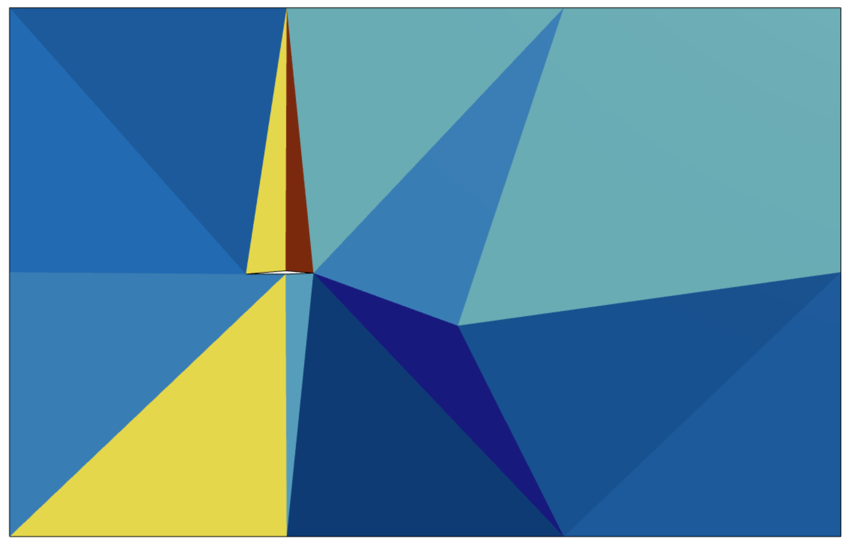

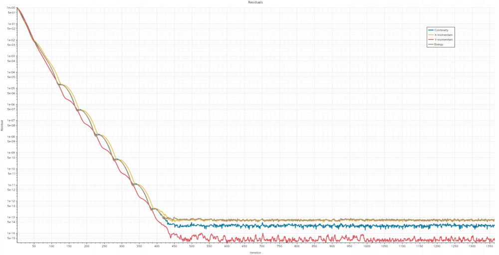

После множества мешингов и пакетных продувок я физически понял что это. Просчёт ведётся как множество путей от отрезка на профиле между соседними ячейками до соответствующего ближайшего аналогичного на farfield. Путей проложить этот маршрут несколько плюс это надо сделать для всех отрезков профиля в сетке. Если размеры растут более-менее плавно в каждом пути - сходимость будет высокая и быстрая. У меня в предыдущем мешере только в одном профиле возникали проблемы сходимости, я долго не мог понять, настройки CFD менял, но толку было мало - на больших углах атаки задачка долго сходилась, RMS_DENSITY был аномально низкий на этих углах. Я полез сетку смотреть, сравнивать распределение ячеек в разных профилях, и увидел аномальное загущение, я писал ранее - под хвостом. Оно на пути от ячеек профиля снизу к farfield создаёт "бутылочные горлышки" под хвостом - как раз тогда, когда на угле атаки 15+ там образуется стойкий вихрь, который слишком долго решается. Я переделал настройки мешера, чтобы ячейки распределялись равномерно, и всё решилось.
RMS_DENSITY падает, когда общее число ячеек меньше, а сетка неравномерно загущённая, и растёт, когда ячеек много и равномерно распределены. Он растёт и падает в процессе расчёта, являясь индикатором процесса сходимости. Когда всё прекрасно - он стойко растёт, и число проходов до сходимости будет минимально, цифры не будут сначала плавно расти, а потом плавно опускаться, они будут отрисовывать быстро затухающую синусоиду, промодулированную импульсами вверх/вниз. И когда расчёт "теребится" вокруг найденных значений, которые синусоидой сходятся правильно, критерий быстро становится больше 6. Предел ему определяет сетка с её общим числом ячеек. Более плотные сетки у меня сходятся теперь и в критерий 9+ даже при размере в 1Мб. А полуметровые не дают выше 7-8. Сами определите - что это за параметр. Как по мне - это плотность попадания в результат, "кучность стрельбы".
На вашей сетке из картинки расчёт вообще вряд ли запустится, будет NaN или дивергент. Или расходимость, когда расчёт застрянет в прыжках между значениями с низким RMS_DENSITY,. Или он будет ниже 3-х, если сойдётся. По форуму CFD в ветках SU2 пишут, расчёту можно начинать доверять, если RMS_DENSITY>6.
Если вам интересно попробовать продуть мои сетки - сообщите, в каком формате из GMSH я мог бы вам их сохранить.
И последнее откровение про настройки SU2 я обнаружил на днях - ну тут я сам виноват, что так поздно. В шаблоне конфига, где перечислены все параметры, эта цыферька была именно такая, а вот ИИ написал, что так неправильно. А на самом деле, для наилучшей надёжности в сходимости расчёта - было правильно. "Болтанка" в цифрах при высоких углах атаки этим параметром решилась, воплотив мою давнюю мечту - в одной настройке меняем параметр точности сходимости - и получаем и точную версию расчёта, и быструю, на доли процента отклонений от результатов точной версии.
Более того - баттл я делал на опциях SST, понижающих вихри, размазывая их и занижая показатели. Для быстрого сравнения и так сойдёт - но последнее откровение даёт возможность включить точный просчёт вихрей, имея те же сходимость и время расчёта. Цифры в пике выросли с 13 до 17 единиц. После тщательного теста можно будет баттлы начинать.

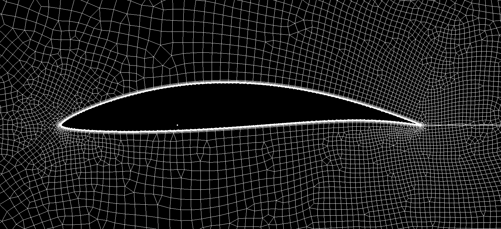

Но хочу снова пробовать треугольную. И не любую - а именно того типа мешинга, что я выкладывал.
И я немного разобрался с настройками просчёта - что на что влияет и как работает. Расчёт стал более "цифровым", мало зависящим от сетки. Те же попугаи, хоть на тощих, хоть на жирных сетках, только дольше. Хотя на скоростях ниже 0.1 МАХА влияние сетки больше. И бродит желание доделать трансфинитный мешер со своей идеей - с погранслоем с одним ростом ячеек, а в остальной части - с другой.
В приведённой выше сетке пофиксены косяки с неравномерностью ячеек в вогнутых участках профилей (но не абсолютно) - буду пробовать снова квады отключать, сохранив остальные параметры. Экспоненциальные поля загущений хвоста и носа сильно улучшили и стабилизировали сходимость.  Так сетка выглядит без квадов, пробую в пакете, исследуя один из модов МегаТОПА (форма всех модов засекречена):
P.S. Уже сравнил - верхняя сетка на скоростном просчёте даёт 4-5+ RMS, треугольная ниже - сразу 6+. И вдвое быстрее.

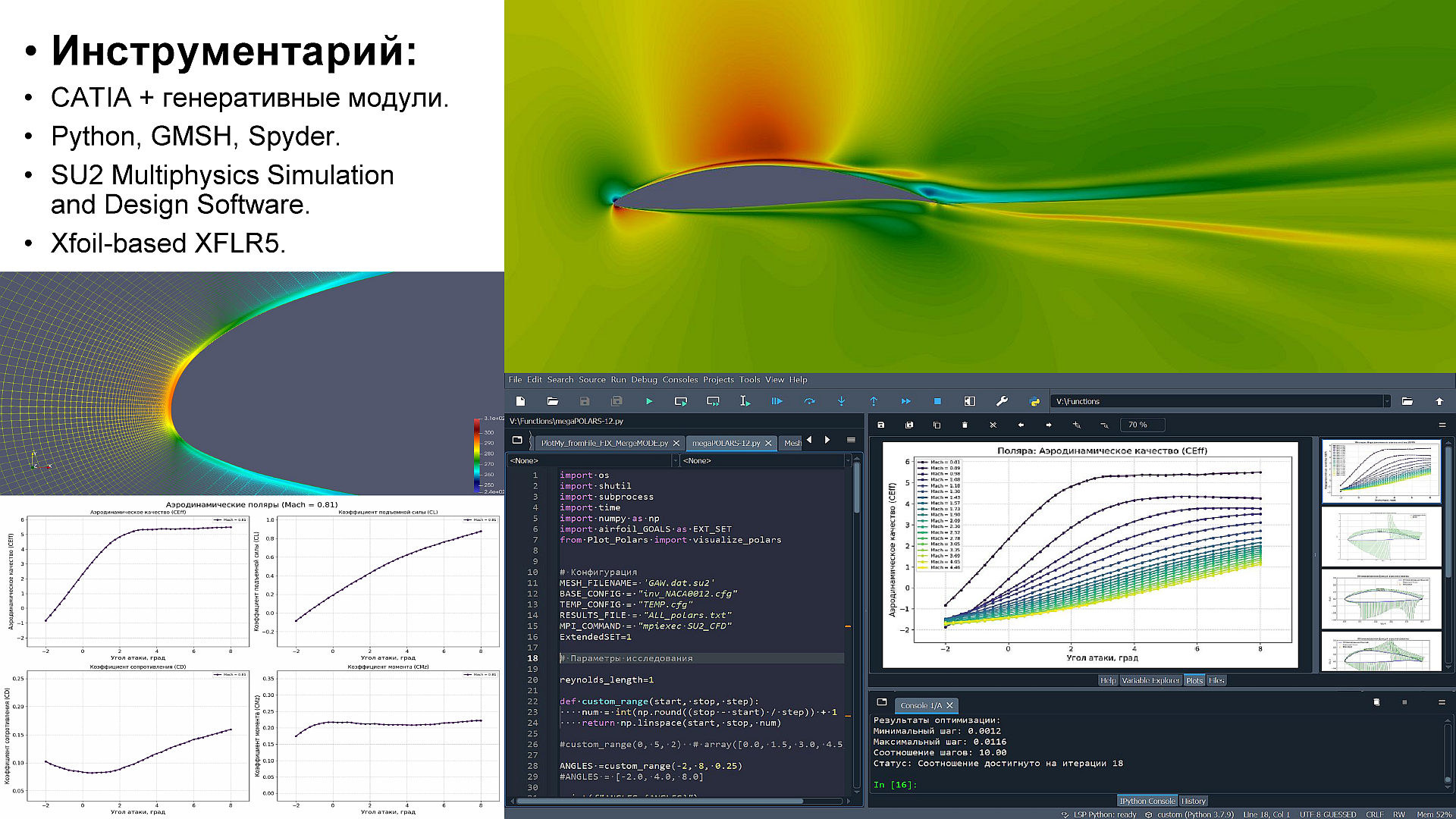

Пока гоняю пакетный расчёт на пробу на самом сложном "туннельнике" наподобие mGAW, я доделал до неплохой кондиции программу визуализации. Кстати - косяк в конфиге уже виден в виде аномального всплеска на более высокой скорости (жёлтым), но показываю чисто красиво и наглядно оформленную сравнительную поляру.
Для анимашки нужно просчитать заново NACA 2412 на тот же диапазон, потому сравнение видео неполное.

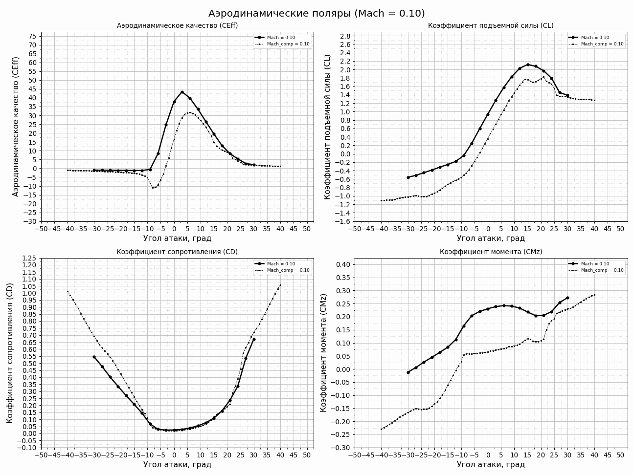

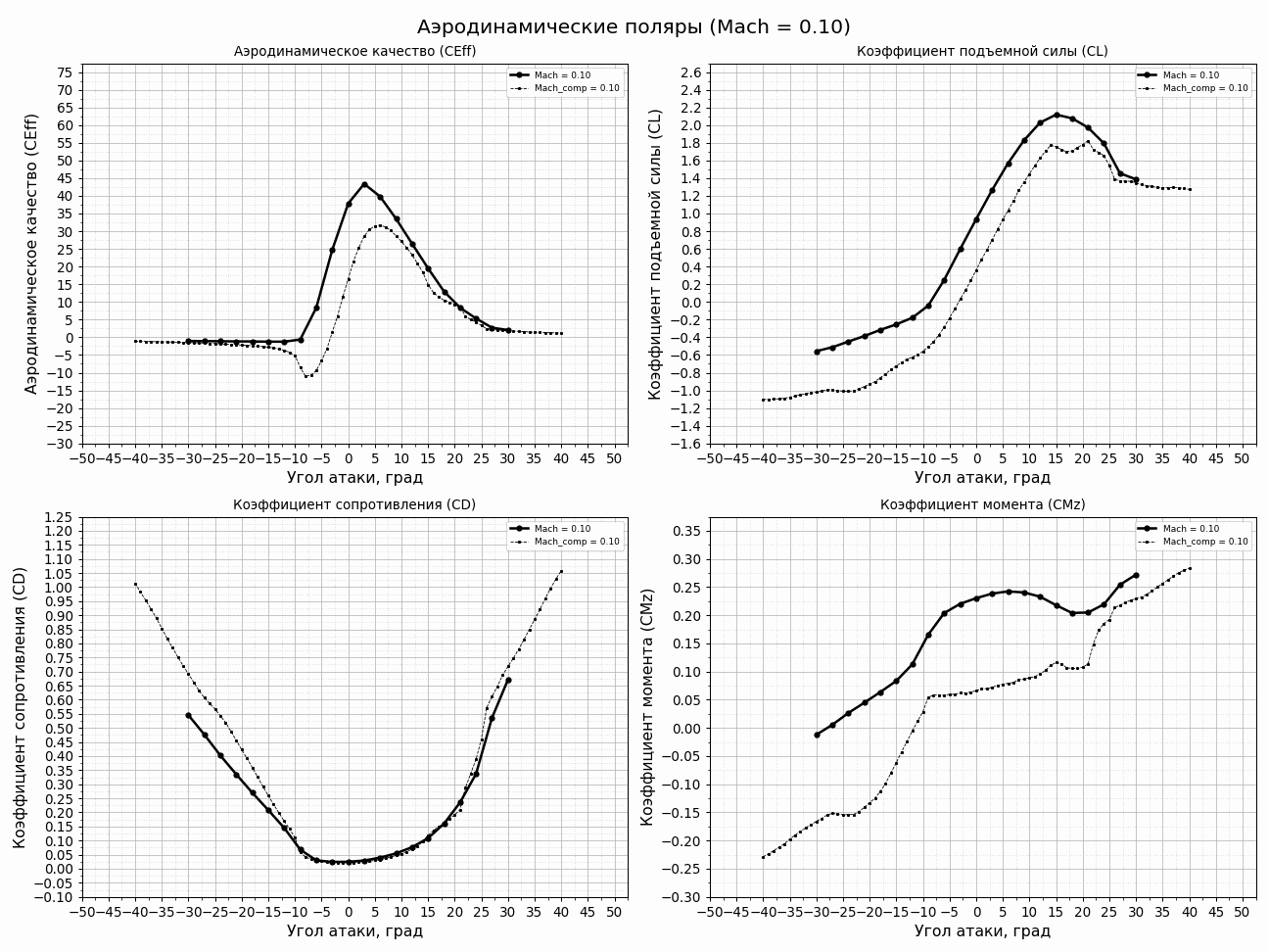

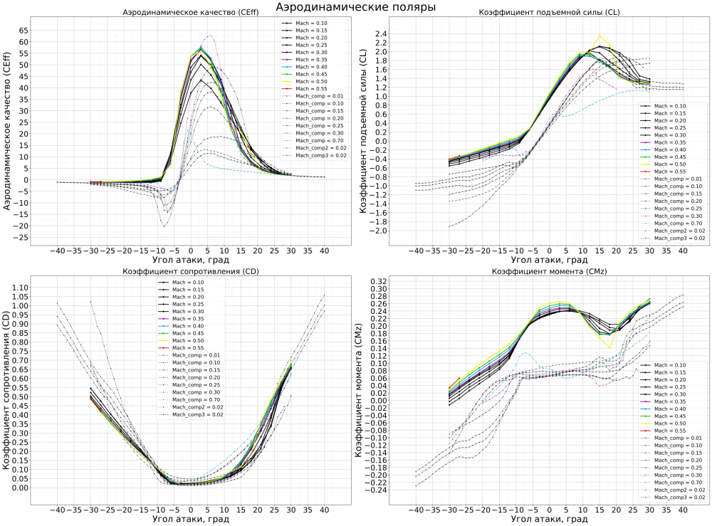

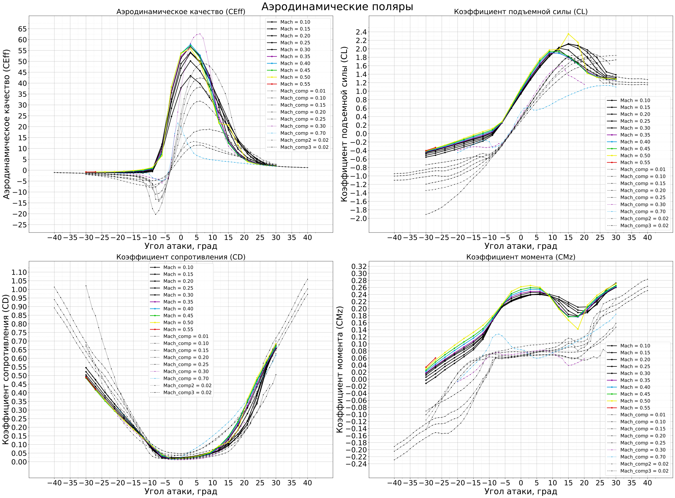

Снова шаманил с мешингом. Сходимость резко возросла, заработали практически все схемы обдува, какие-то традиционно с форсажем, какие-то традиционно плохо его переносят, но работают.  Все! Кроме того - сетка позволила с трудом, но сходиться в похожие цифры NAVIER_STOKES - особенно если включить сетку погуще, то можно любоваться вихрями в качестве фотки пламени костра.
Схема пакетного расчёта неплохо заработала в диапазоне 0.1-1 МАХа. Словом, магия Хогвартса. Я допилил в-основном визуализатор данных - ГДЕ ДОСТАТЬ ДАННЫЕ ПРОДУВОК в понятном формате??? -->
Mach    AOA            CL                    CD                   CEff                  CMz
0.01    -30.0    -1.909819888    1.020595403    -1.87128012    -0.1432591126
zerganalizer
Нашёл материалы продувок (скан книжки древней по NACA 2412) - для подстройки CL (угол 15 градусов, 0.13 МАХа), а CL/CD взял на другой скорости из пробного расчёта SU2_EDU (0.3 МАХа, 8 градусов) и предварительно откалибровал попадание сеточным тюнингом под расчёты со включёнными расчётами вихрей при SLAU2. Сетку долго "утрясал" для такого (как оказалось) двойного противоречивого попадания. Попал, поляры стали более гладкими и стабильными, подросли RMS_DENSITY: для 0.3 МАХа и такого угла атаки так вообще норм, особенно если сетка весит 370Кб.
Запуск расчета: Mach=0.1, AOA=15.0
CEff = 25.37274049, Итераций: 1740,
RMS_DENSITY = -6.265524321,
время расчета: 24.9 сек
RE_NUMBER = 2392697.3438223917
Режим RANS (Mach = 0.10)
Запуск расчета: Mach=0.1, AOA=16.0
CEff = 22.24779253, Итераций: 2112,
RMS_DENSITY = -6.325863921,
время расчета: 30.2 сек
Запуск расчета: Mach=0.1, AOA=17.0
CEff = 19.19283636, Итераций: 2573,
RMS_DENSITY = -6.481870386,
время расчета: 37.1 сек
Запуск расчета: Mach=0.1, AOA=18.0
CEff = 16.56265656, Итераций: 2822,
RMS_DENSITY = -6.206487765,
время расчета: 40.4 сек
Буду уточнять сетку и далее - пока протестировал методику калибровки.
15 минут назад, a_schelyaev сказал:
Искать отчеты NASA.
Я скачал отчёт о продувке NASA - там о нужных параметрах ни слова. Мой знакомый авиатор говорил, что те сырые данные как-то ещё и пересчитывают для получения нужного. А если вы про поляры на сайте с профилями NASA - так там они посчитаны на низких скоростях в том самом XFLR5, это я и сам могу...
