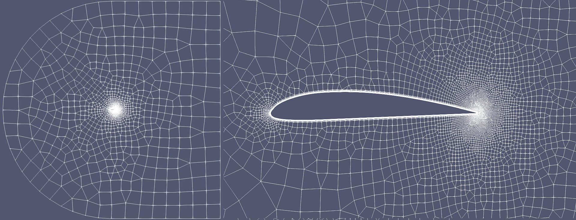

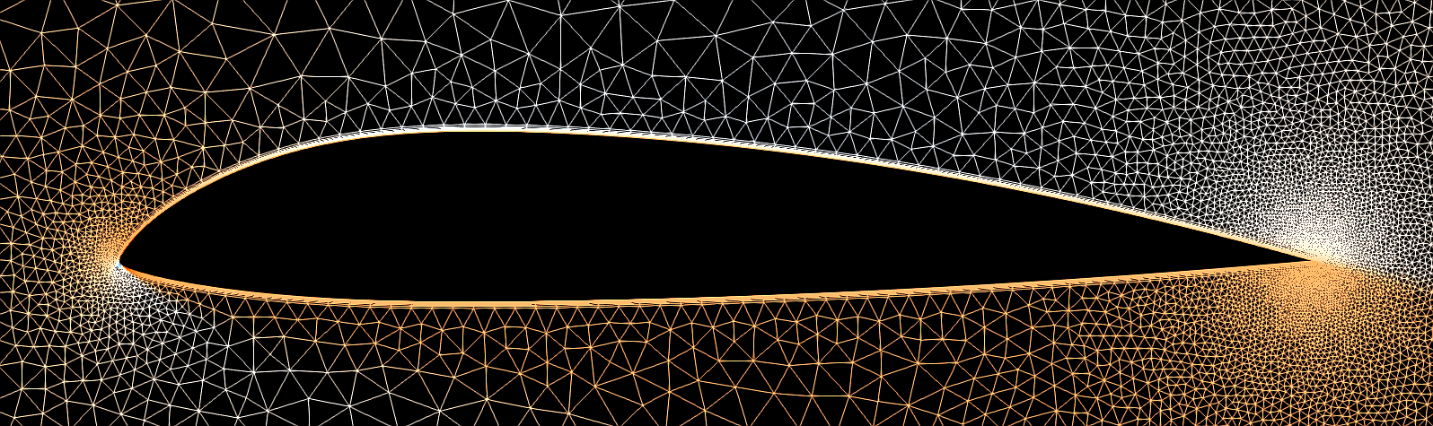

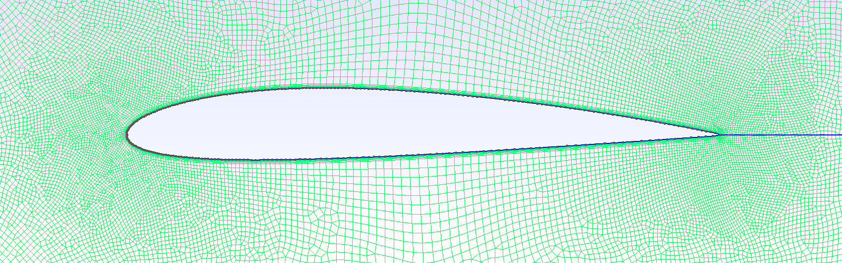

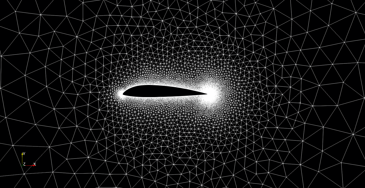

Я сделал работающую версию генератора 2D-сетки для пакетного CFD-анализа профилей. Она полностью на питоне и строит сетку через API GMSH 4.13.1. Пока это гибридная сетка, но с настройками пограничного слоя, загущения по кривизне, в районе хвостика и следа профиля.
Более того - заставить ее считаться в SU2 - было для меня сложно. Заработал расчёт только после указания 'MGLEVEL': '2' и создания в сетке ещё одной физического маркера nearfield и назначить 'MARKER_EULER': '( nearfield )' как границы между прямоугольного пограничного слоя и остальной треугольной сеткой.
И вот общий вид - вертикальная линия и хвост просто выведены для вопросов, на сетку не влияют.
Крупнее:
Район носа:
Хвост:
У меня в настройки вынесено - на сколько сдвинуть профиль относительно лобовой полудуги farfield. Сейчас Move_airfoil=1.1 - это значит носик задвинут вперёд на хорду + 10%, и я не знаю, насколько это правильно. Вы видите - airfoil слева от вертикальной линии "нуля" центра дуги. А вдруг он должен быть справа, посредине или ещё как?
Вот базовые настройки:
# base mesh sizes
fact = 1                               #Мастштаб ячеек
lc1 = 0.01 * fact                  #Минимальная ячейка
lc2 = 1 * fact                       #Максимальная ячейка
LenNET=50                         #Удаление farfield от профиля, хорд
Move_airfoil=1.1                #Сдвиг профиля от нуля полудуги
Загущение_профиля = 5  #Загущение профиля по кривизне - соотношение размеров max/min ячеек
Загущение_сетки = 90     #Загущение профиля и сетки спереди - сколько точек на 360 градусов дуги.
Thickness=0.01*fact          #Толщина погранслоя профиля
Ratio=1.3                           #Коэффициент роста погранслоя
Size=2.7e-4                       #Начальная толщина ячейки погранслоя
Есть ещё куча параметров - по дополнительным загущениям, по алгоритму обработки хвостика профиля и прочее.
Вот интересный вопрос - Загущение_сетки = 90, если сделать 720, то лобовая часть перехода от полудуги к носику профиля станет гораздо плотнее, от этого есть профит???
Но меня мучит вопрос - я сделал не по образцам обучалок мешер - им вообще можно пользоваться в SU2 и других CFD? Я видел подобные вопросы про гибридные сетки на CFD-форуме, но информации мало.
Или вообще лучше сразу делать упорядоченную трансфинитную, как в родном мешере SU2_EDU? Её гораздо сложнее делать - как по мне. А ещё куча вопросов по соотношению настроек продувки и настроек мешера сетки. Я уже упоминал - для пакетной продувки под разные скорости и углы атаки для точности нужно делать сетку "на лету" и под текущие режимы продувки.

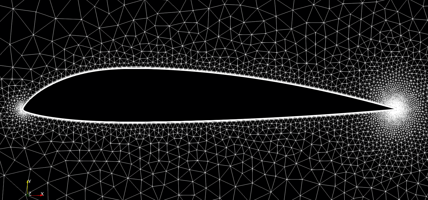

Настроил мешер на построение "правильных" загущений у краёв профиля.
Это позволяет задать коэффициенты прогрессии и подобрать такие, которые имитируют трансфинитную структуру вблизи профиля, что повысило циферьки CL/CD, и может использоваться в дополнение к средствам калибровки расчёта под натурные испытания.
Edited by zerganalizer
zerganalizer
Под показанную сетку с паразитными загущениями концов наконец-то заработал конфиг для продувки - теперь можно запускать пакет не только для оценки, но и прорисовки вихрей детальнее.

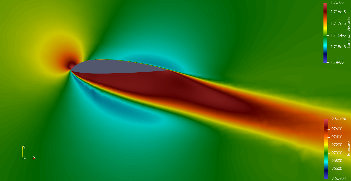

Пока пост писал - расчёт закончился, всплески на 4-х углах атаки, запустил расчёт с классическим AUSM для сравнения - время подросло до 7 сек/угол, но предыдущие тесты показывали бОльшую стабильность, включая сверхзвук. Сам уже хочу упаковать решение, понимая его возможности, и заняться разработкой профилей с баттлами против существующих...
zerganalizer
Прикольно - 600 строк кода, включая мешер + 200 в программе отрисовки - и вся оболочка к SU2 & GMSH.
И ещё одна веселуха - перемешил профиль на более плавный рост ячеек от профиля к farfield - и все баги, походу, ушли. Ровное время, критерии растущие ближе к экшну)))

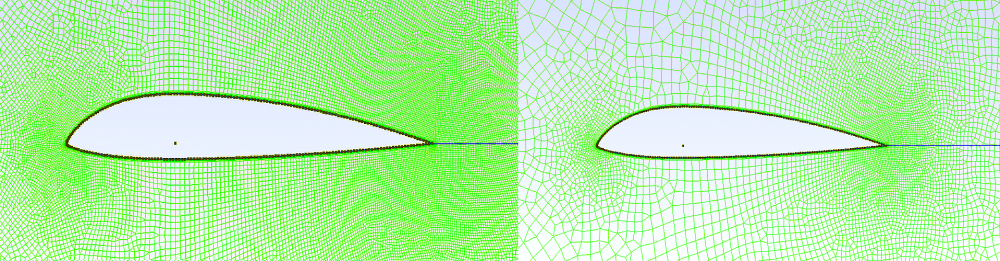

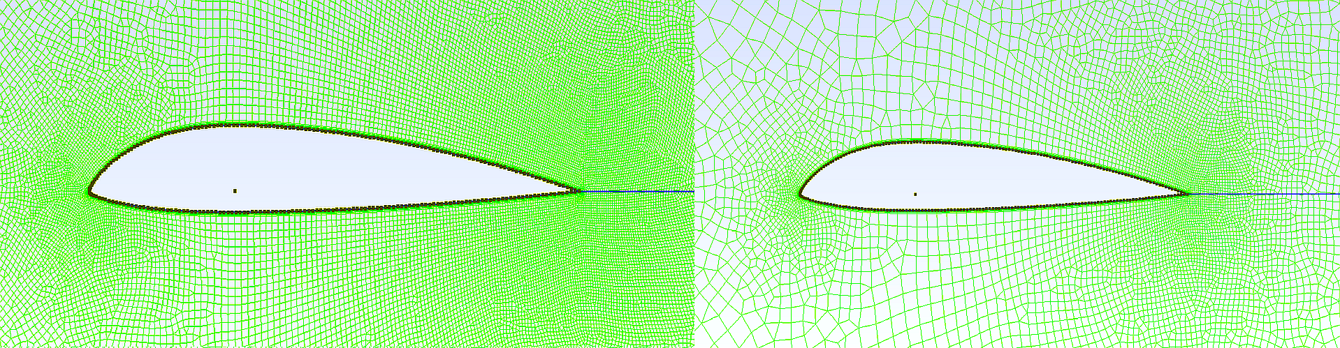

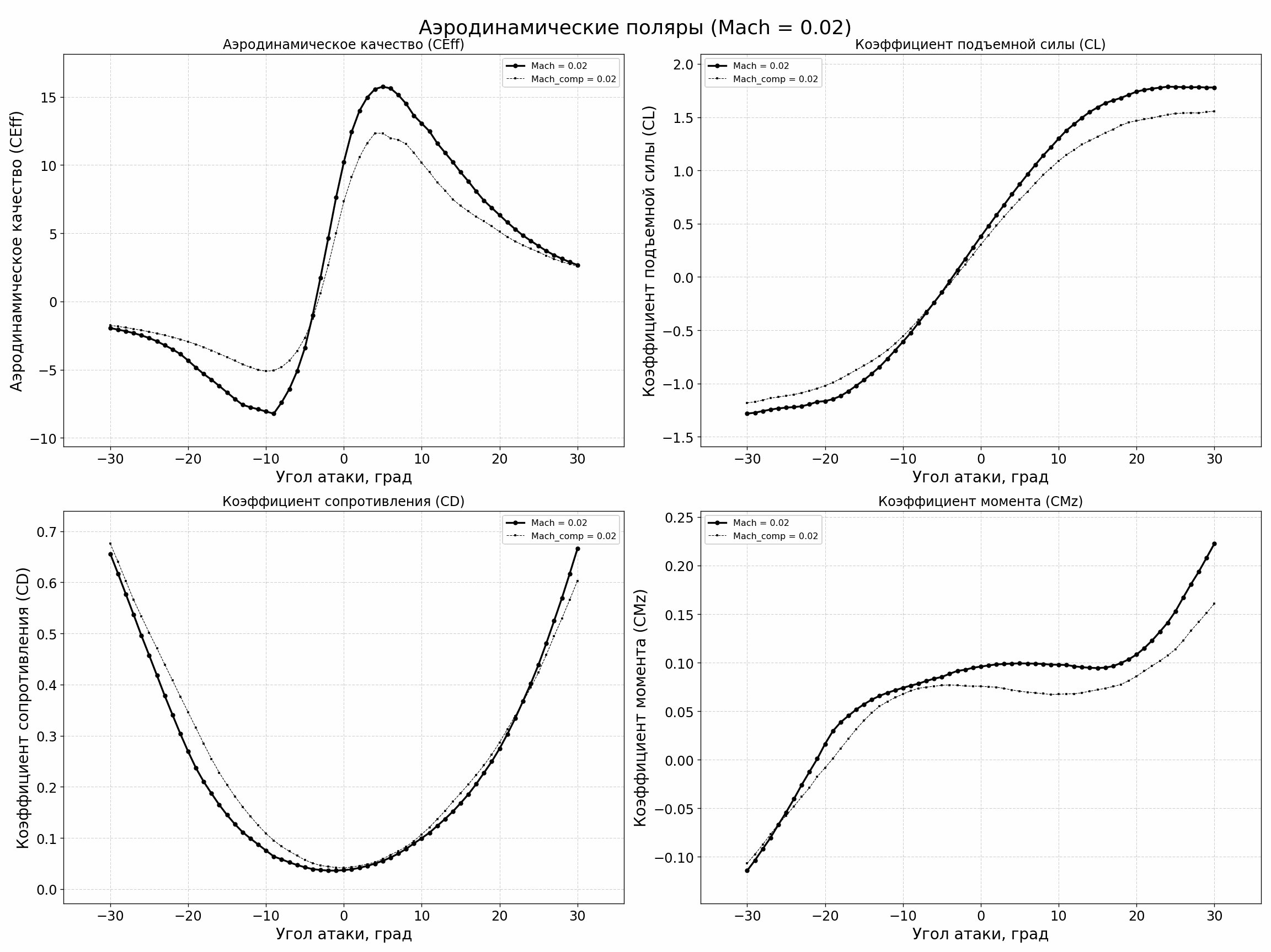

В-общем, я снова шаманил с мешером и тестил в пакете - выяснилось, что это не треугольная сетка лучше - а изменённая конструкция, которую я сделал специально под треугольные сетки. Попробовал сводить 30 градусов атаки на последней "треуголке" - даже просто при регенерации сходимость на больших углах плавает, и я попробовал изменённой конструкции сетку снова сделать из квадов - и чудеса! Угол -25 градусов  легко сошёлся так:

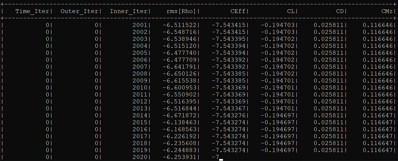

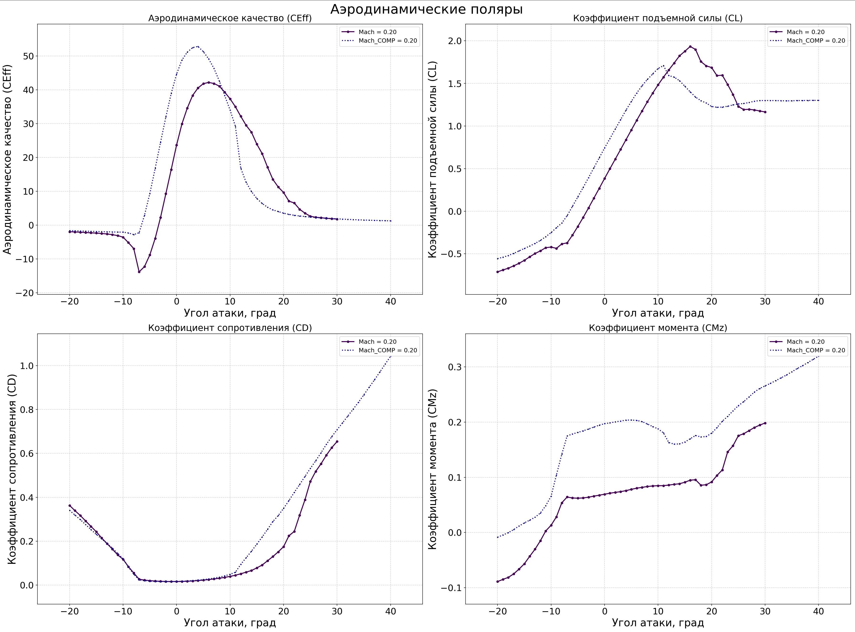

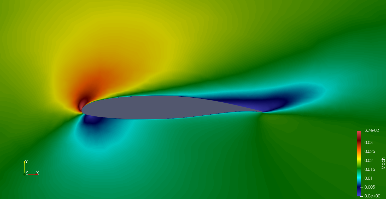

Запуск расчета: Mach=0.0167175, AOA=-25.0
CEff = -2.2240375, Итераций: 2436, RMS_DENSITY = -7.595692573, время расчета: 41.4 сек
RE_NUMBER = 399999.17845350836
Я попробовал прогнать угол 8 градусов на NACA 2412 - так же, как я получил 47 с мелочью на расчёте в SU2_EDU, который когда-то рекламировали для независимых исследований, тут вышло 48 CL/CD за 10 сек.
Теперь переключился на "Кларка" и 400.000 Re, +/- 30 градусов, выдержка расчёта угла -25 градусов выше. Похоже, я нашёл рабочее решение, как минимум, для невысоких Re, работает даже на 0.001 МАХа.
Также для чисто затестить новую функцию просмотра поляр накопал разношёрстные старые и новые наборы данных. Новая версия просмотра ищет файлы по шаблону "Имя главное"+_comp+цифры. Я натравил прожку на старый расчёт и переименовал другие по теме в соответствии с шаблоном - программа нашла только данные с одинаковыми углами атаки и сделала такую мультяшку (верхняя "гора" - расчёт чего-то по эйлеру):
Теперь можно делать отчёт по баттлам в виде анимашек, как я изначально хотел после моих экспериментов с XFLR5, где подобную анимашку я ручками грабил покадрово:

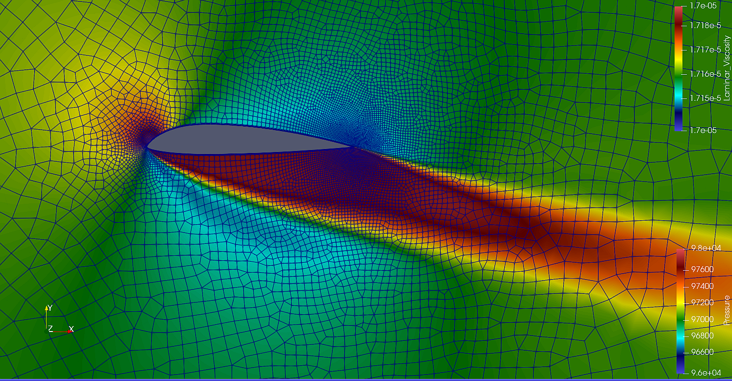

Дело за расчётными данными, пробую новую сетку на новом конфиге. Сетка теперь такая:
Придётся сетку ещё чутка понастраивать - не хватает данных для калибровки. Но треугольная сетка всё-таки нестабильное решение, нужна, вроде, "ортогонализация", это с квадами лучше. У меня остались параметры мешера для сетки с более лучшим распределением ячеек, я сюда выкладывал пример:
Новый конфиг расчёта надо бы погонять по такой сетке, и нужны уже данные продувок для калибровки системы. Формат данных нужен такой:
     Mach       AOA              CL                     CD                     CEff                    CMz
0.0167175    -30.0    -1.181101836    0.6754192885    -1.748694264    -0.1066208187
На первых тестах - жирным "GAW" по вашей ссылке, на фоне Кларка. Баттл с моими просчитаю на той же сетке и настройках, но далее буду настраивать мешер на более "красивые вихри". Вот GAW на каком-то плюсовом угле:

И под занавес - поправил и сетку, и настройки под неё так, что сходимость втрое быстрее, и работает в широком диапазоне. И странно - но скорость расчёта раньше в низких скоростях была существенно дольше, а теперь выравнялась. Сходимость этой сетки просто потрясающая при скромном размере чуть менее 1Мб.

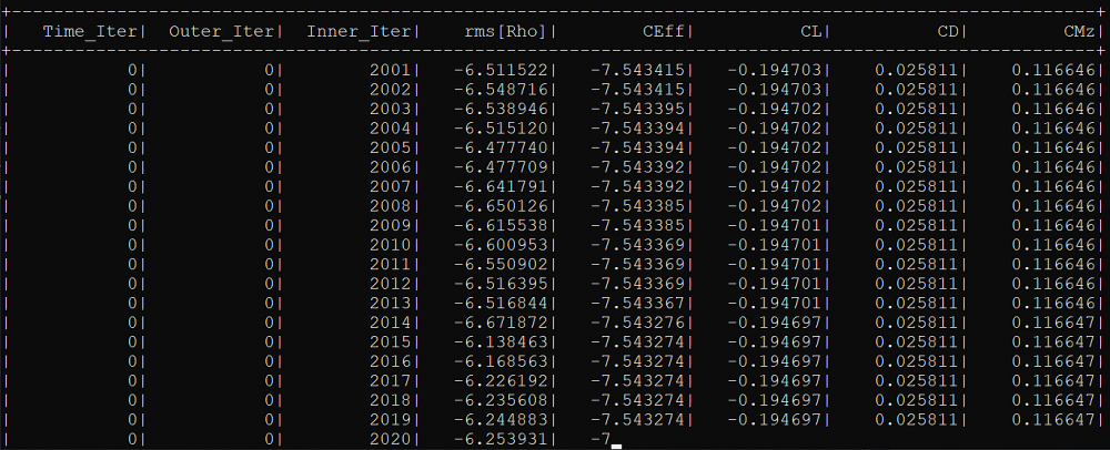

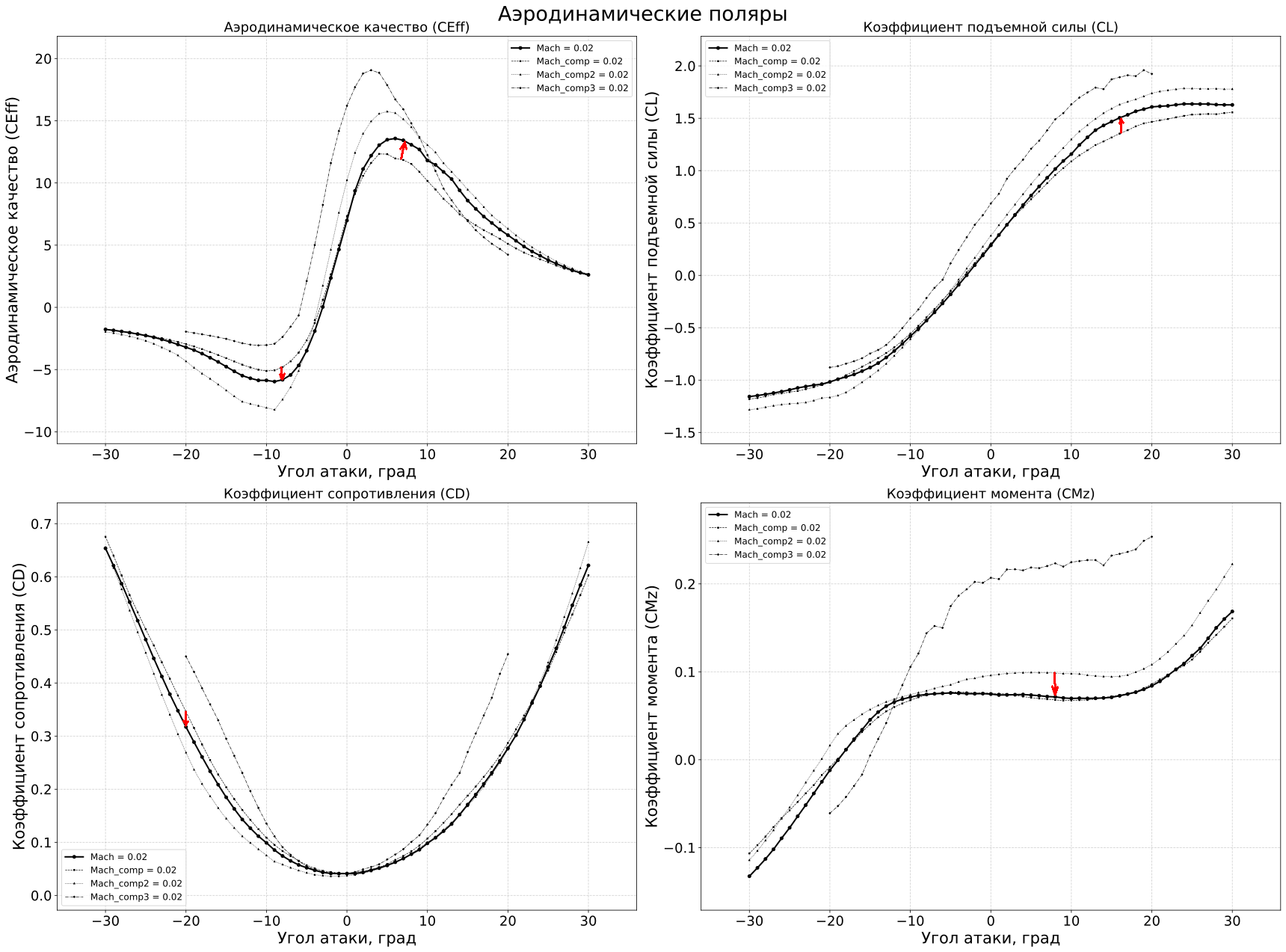

К вышесказанному - теперь сетка настолько хорошо сходится, что видны уже огрехи и случайности самого генератора GMSH. Я заметил симптомы довольно давно, но воспроизвёл сию "фичу" лишь в последние пару дней. Это касалось поначалу именно треугольной сетки, а теперь - и с квадами, но сильно в мЕньшей степени. Фича в том, что алгоритм мешинга основан на каких-то случайных числах, или это относится и к алгоритму сглаживания при мешинге, включение которого заметно повысило показатели RMS_DENSITY, особенно на больших углах атаки. А повышение RMS_DENSITY уменьшает время расчёта, и выходит он точнее и надёжнее.
Отсюда веду сейчас перерасчёт поляр - теперь методика включает сначала запуск расчёта с генерацией сетки - и просмотр процесса сходимости в консоли. Если точно известно, что критерий может быть и выше - перезапускаю процесс сразу после первого рассчитанного угла и перегенерирую сетку. В данном случае, сетку с высокими критериями сходимости я нашел с 3-й попытки - угол -30 градусов сходится менее чем за 2000 проходов.
Также я попробовал генерировать сетки бОльшей плотности - стабильность RMS_DENSITY в процессе расчёта стала гораздо лучше, а расчёт не сильно дольше. Так что нужно уже рассмотреть вопрос об эталонных настройках сетки + настроек мешера под натурные продувки.
Приведённые выше поляры посчитаны были с RMS_DENSITY 6.5+, но когда попробовал просчитать свой туннельник с той же точностью - полезли сбои, они видны на полярах ниже. И я решил пересчитать все три и добавлять остальные в поляры сравнения.
Я пробовал локально просчитывать другие мои профили в пике 6 градусов - и бОльшая их часть выше по качеству CL/CD. Отсюда я всё-таки решил устаканить мешер + CFD на расчётах бОльшей надёжности.
На полярах ниже - просчёт на старой сетке в фоне, а жирным тот же "Кларк", но с критерием 7+. Файл с данными этого расчёта я приложил, там в местах "экшна" RMS_DENSITY доходит до 8, в-среднем 7.5, но местами ниже 7. Всё-же предыдущие "облегченные" версии расчёта дают на каких-то профилях слишком заметные шероховатости. По итогу более точного расчёта "Кларк" стал "контрастнее" - в минусовых углах провалился сильнее, а в пике вырос процентов на 10, и выросла "спина" в области высоких углов атаки вскоре после пика. Думаю остальные поведут себя аналогично после перерасчёта.
ALL_polars_KLARK_Re4000000.txt
