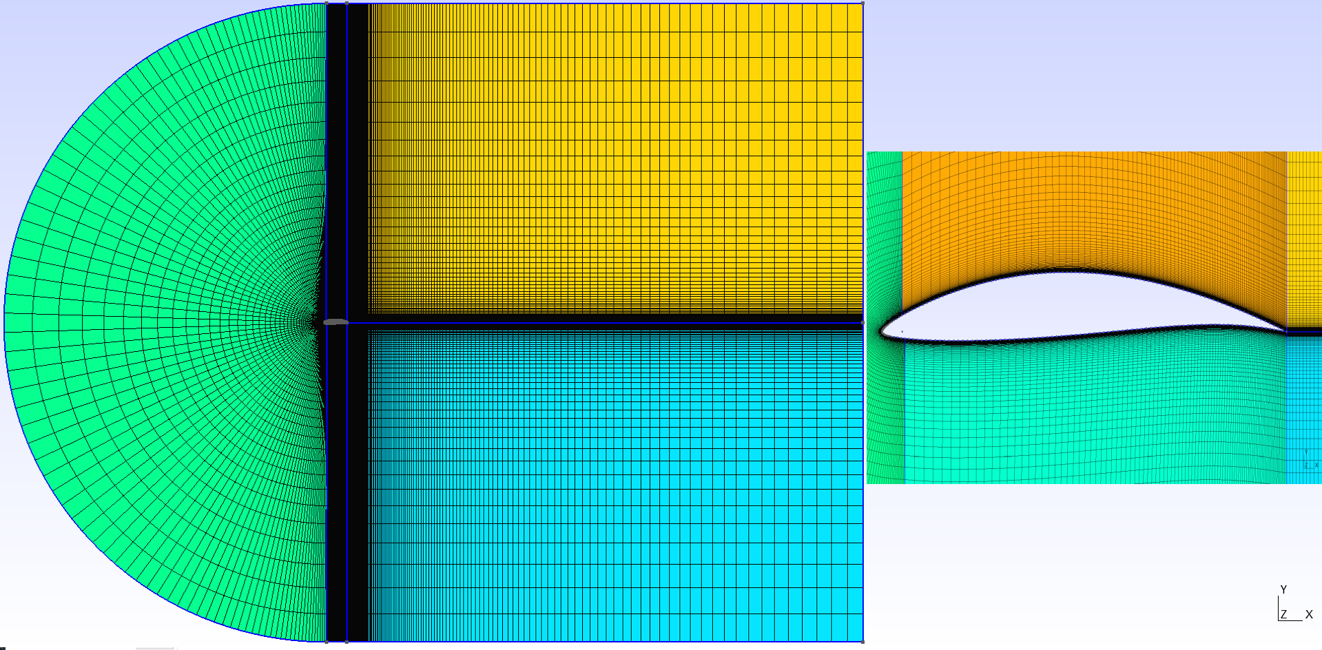

Я сделал работающую версию генератора 2D-сетки для пакетного CFD-анализа профилей. Она полностью на питоне и строит сетку через API GMSH 4.13.1. Пока это гибридная сетка, но с настройками пограничного слоя, загущения по кривизне, в районе хвостика и следа профиля.
Более того - заставить ее считаться в SU2 - было для меня сложно. Заработал расчёт только после указания 'MGLEVEL': '2' и создания в сетке ещё одной физического маркера nearfield и назначить 'MARKER_EULER': '( nearfield )' как границы между прямоугольного пограничного слоя и остальной треугольной сеткой.
И вот общий вид - вертикальная линия и хвост просто выведены для вопросов, на сетку не влияют.

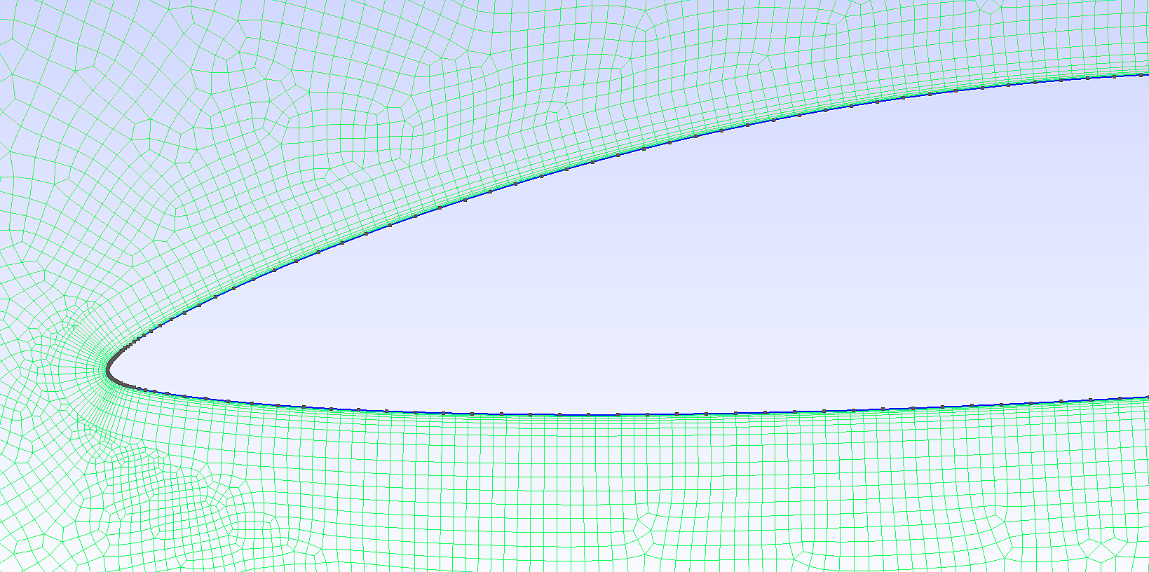

Крупнее:
Район носа:
Хвост:
У меня в настройки вынесено - на сколько сдвинуть профиль относительно лобовой полудуги farfield. Сейчас Move_airfoil=1.1 - это значит носик задвинут вперёд на хорду + 10%, и я не знаю, насколько это правильно. Вы видите - airfoil слева от вертикальной линии "нуля" центра дуги. А вдруг он должен быть справа, посредине или ещё как?
Вот базовые настройки:

Вот интересный вопрос - Загущение_сетки = 90, если сделать 720, то лобовая часть перехода от полудуги к носику профиля станет гораздо плотнее, от этого есть профит???
Но меня мучит вопрос - я сделал не по образцам обучалок мешер - им вообще можно пользоваться в SU2 и других CFD? Я видел подобные вопросы про гибридные сетки на CFD-форуме, но информации мало.
Или вообще лучше сразу делать упорядоченную трансфинитную, как в родном мешере SU2_EDU? Её гораздо сложнее делать - как по мне. А ещё куча вопросов по соотношению настроек продувки и настроек мешера сетки. Я уже упоминал - для пакетной продувки под разные скорости и углы атаки для точности нужно делать сетку "на лету" и под текущие режимы продувки.

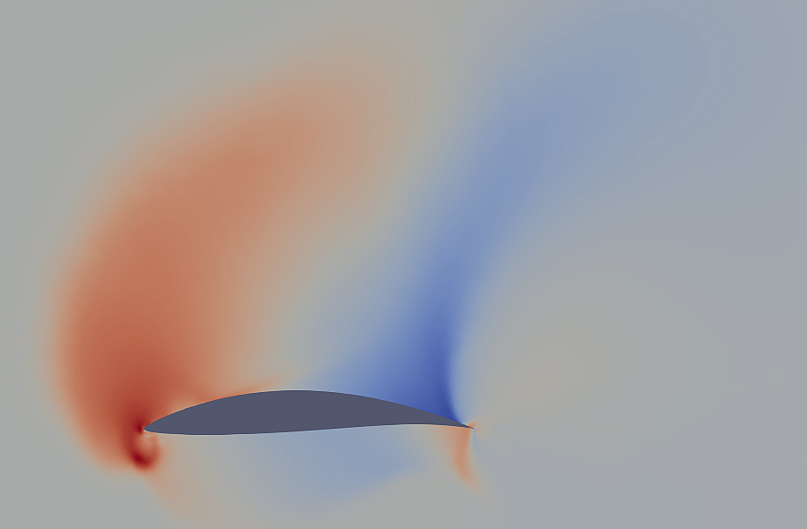

Вот ещё вариант - 4-угольники. Такие сетки можно настроить для нормальной продувки?
zerganalizer
Никто не знает, но отвечу - можно. Сходимость лучше гибридных с треугольниками. Давление, 0.55 МАХа

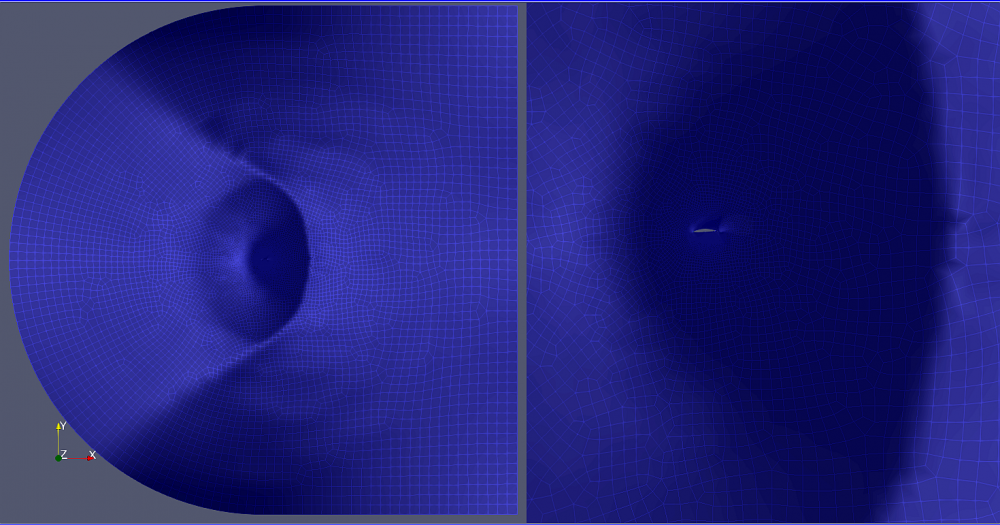

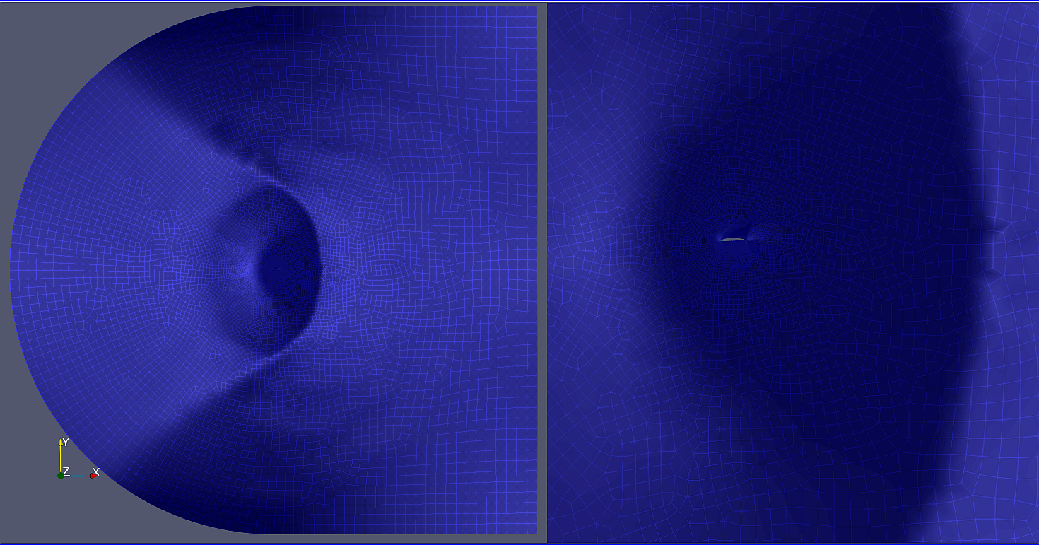

Теперь вот повторное наблюдение: при определённом сочетании порядка точек в линиях и дуге farfield расчёт отказался работать, ругаясь на:
Error in "void CConfig::SetConfig_Parsing(std::istream&)":
Line 344 CONV_CRITERIA: invalid option name. Check current SU2 options in config_template.cfg.
Did you mean INCREMENTAL_CRITERIA?
Line 345 RESIDUAL_REDUCTION: invalid option name. Check current SU2 options in config_template.cfg.
Did you mean REF_DIMENSIONALIZATION?
Line 347 FROZEN_VISCOSITY: invalid option name. Check current SU2 options in config_template.cfg.
Did you mean FREESTREAM_VISCOSITY?
Оказалось, в новой версии таких опций и правда нет. Отключил их в блоке правки мастер-конфига - и расчёт пошёл. В остальных тестах решатель тупо игнорил неподдерживаемые строки конфига. Получился вообще "глаз бури":
И вот вопрос - контур (curveloop) для farfield как части поверхности
s = gmsh.model.occ.addPlaneSurface([ cl2, cl, ]) где cl2=внешний контур и cl=профиль
и как контур
farfield = gmsh.model.addPhysicalGroup(1, farfield_curves, name="farfield") одинаковый порядок точек/примитивов должны иметь? Сейчас у меня есть опциональный реверс одного от другого, но последовательность примитивов одна - просто на выбор в том же направлении примитивы или в обратном?
ИИ мне предлагает описывать обход одного контура как контур + замыкающая линия, а farfield = gmsh.model.addPhysicalGroup начинать с другого примитива - замыкающей линии и далее по часовой. И как правильно задать - пока не понял. Собственно, поэтому тесты встали колом...
