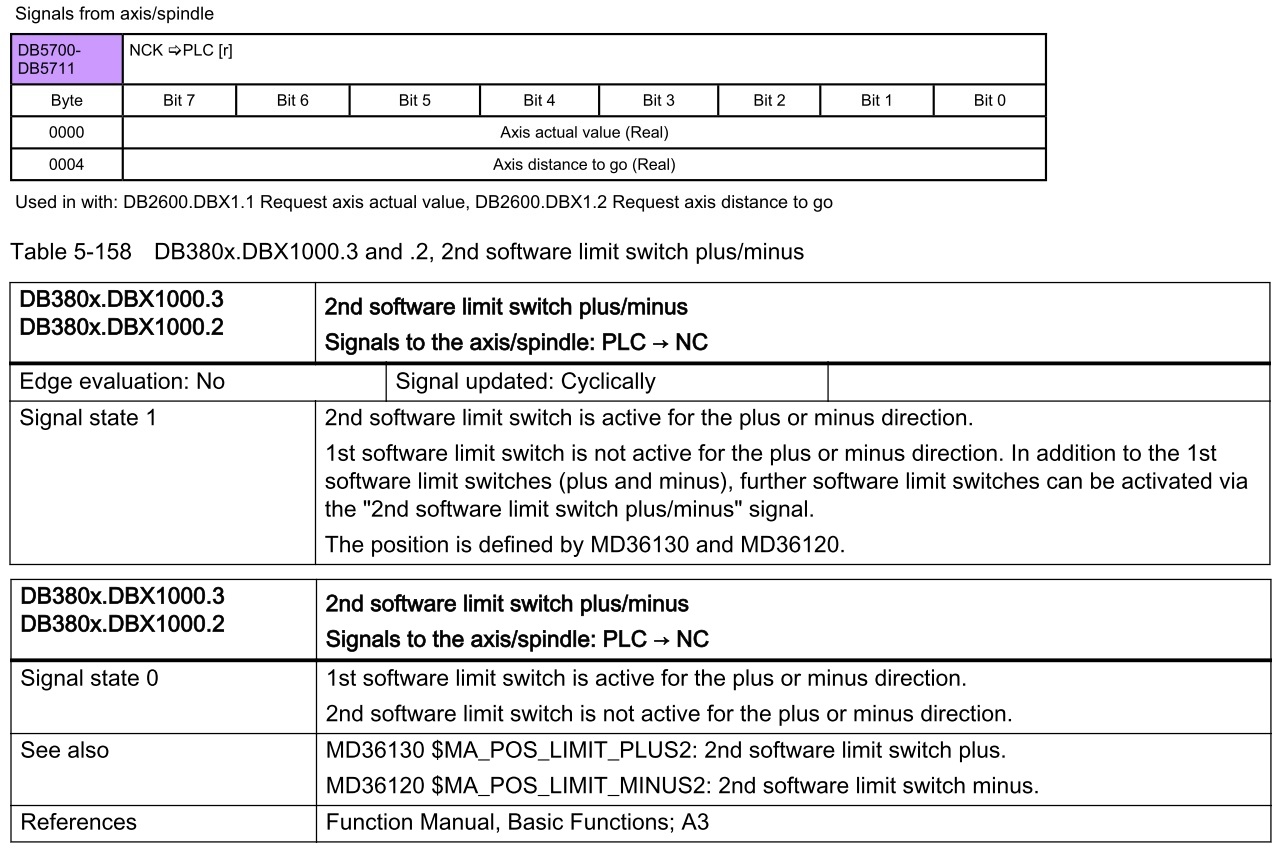

Имеется горизонтально-расточной станок с поворотным столом. Есть задача реализовать защиту от дурака. Поворотный стол перемещается по оси V, поворачивается по оси B. Стол квадратный. При углах поворота кратных 90 (0, 90, 180, 270) градусов стол ориентируется к станку рёбрами квадрата и может по оси V двигаться довольно близко, при этом работает как программный так и аппаратный ограничитель перемещения оси V. Но при углах под 45 градусов стол ориентируется к станку вершиной угла и при перемещении по V к станку может произойти столкновение со станком с повреждением кожухов, при этом не доходя до своего программного или аппаратного ограничителя.
Вопрос такой - есть ли возможность динамически изменять программный ограничитель оси в зависимости от положения оси через PLC станка. Мне необходимо считывать положение круговой оси B и вносить изменения в ограничитель линейной оси V.

А какая система? Если 828D то может через эти сигналы попробовать? Читаешь позицию оси в ПЛК, сравниваешь с нужным значением и по условию сравнения активируешь 2й программный концевик
