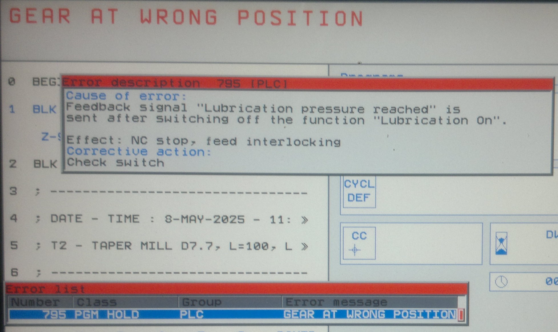

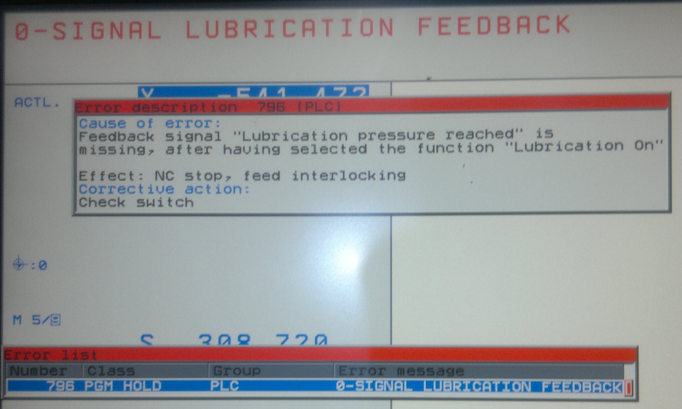

Станок после 5 часов работы после включения стал выдавать ошибку
0-Signal Lubrication Feedback
Стали проверять бачок с литиевой смазкой. Смазка прокачивается нормально. Заглушили выводной шланг, стала появляться ошибка
Gear At Wrong Position
Так смотри где то датчик давления смазки на конце распределителя есть.
У вас не срабатывает датчик давления который находится внутри смазочной станции. Ошибка 0-Signal Lubrication Feedback  Когда  вы заглушили  выводной шланг датчик стал включаться даже когда мотор насоса выключен Ошибка  Gear At Wrong Position Есть несколько вариантов 1 Сменить смазку 2 Датчик давления может иметь регулировку срабатывания - покрутить. 3 Увеличить время измерения срабатывания датчика  , но это надо смотреть в параметрах и таблицах типа hf.tab gear.tab

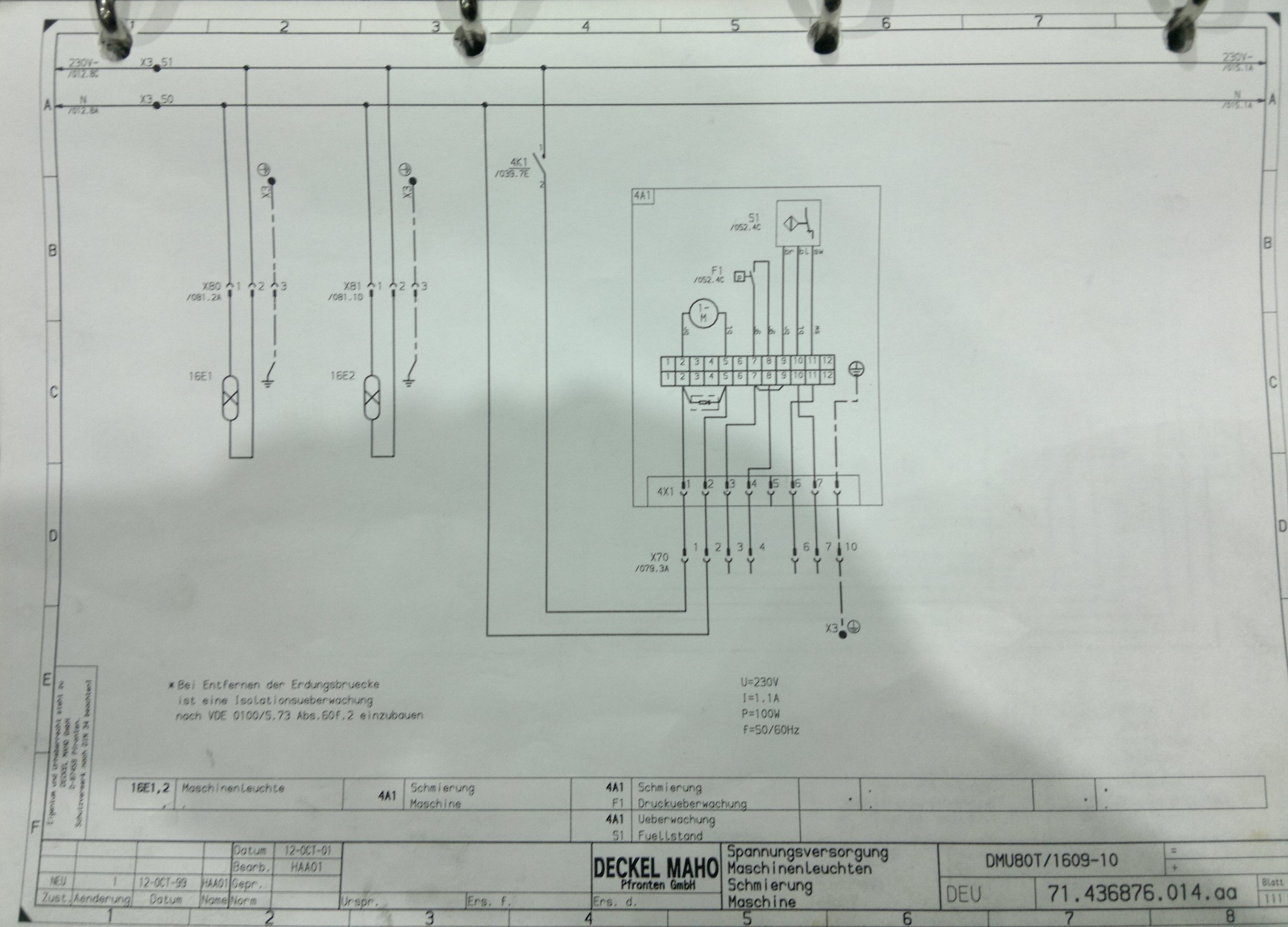

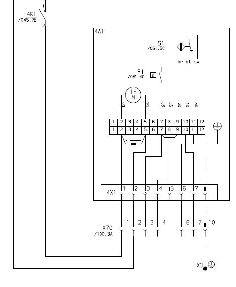

У вас схема станции смазки примерно такая?
Включите мотор станции смазки (на ней кнопка должна быть) и проверьте срабатывает ли реле давления.  Причина номер 4 Где то порвался шланг или сломался штуцер и смазка беспрепятственно вытекает наружу :smile:

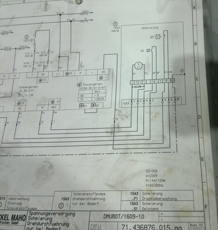

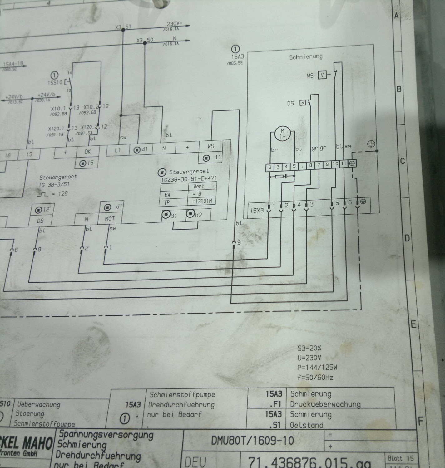

Не ту схему посмотрели, это схема масляной станции.
Вот схема литиевой (густой) станции

Я же вам написал В подробном виде:smile: Возьмите тестер один щуп на 10 вывод колодки станции другой щуп на 8 вывод И смотрите через сколько времени после включения мотора  сработает реле давления (появится 24v) или оно вообще не срабатывает.
