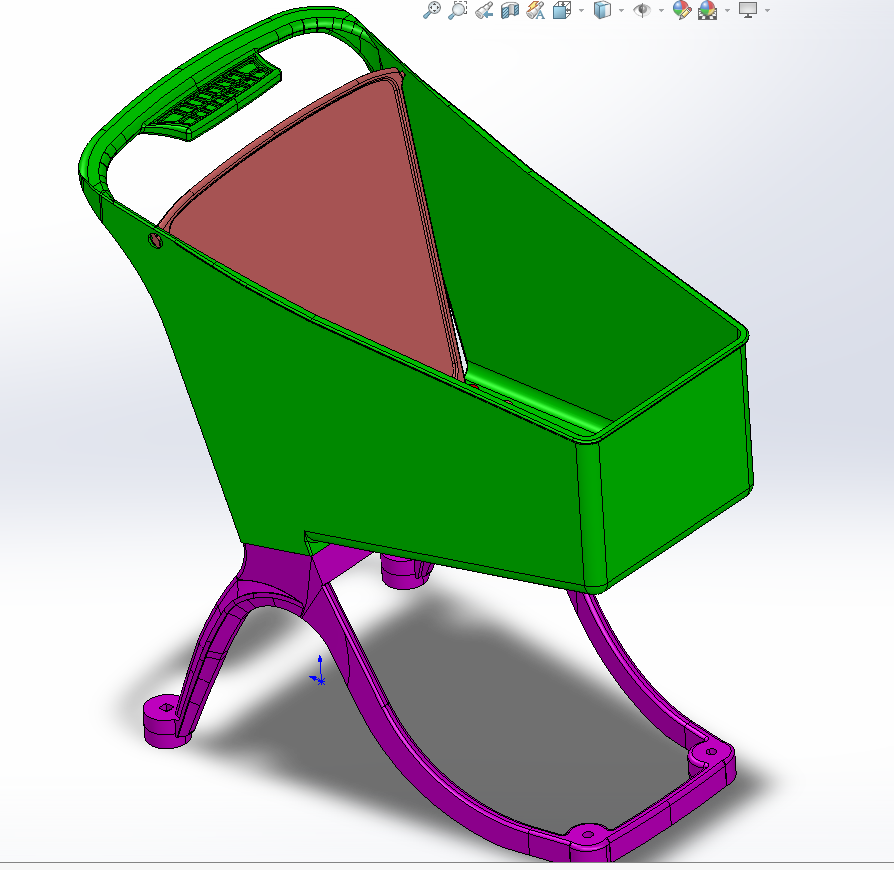

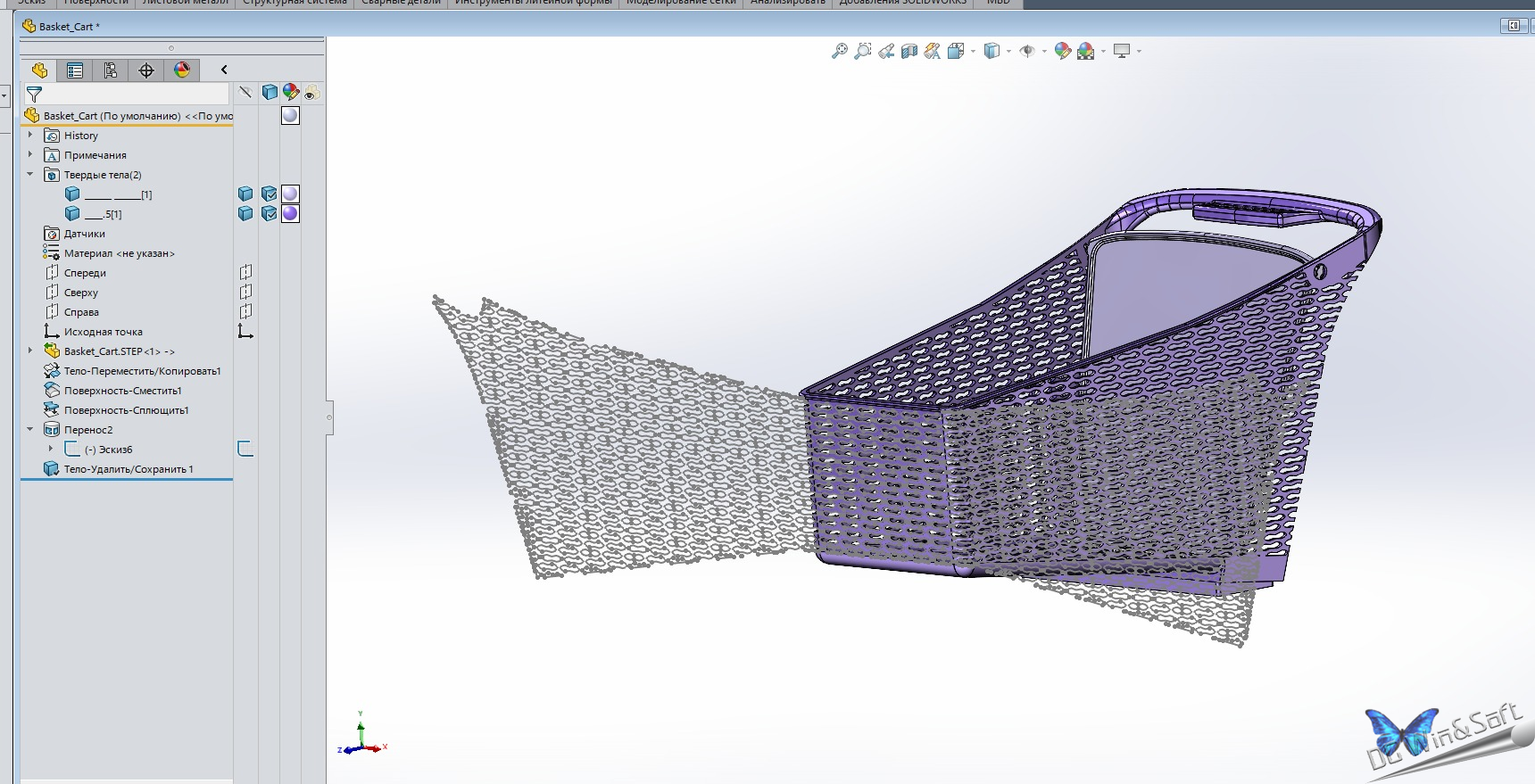

Час добрый всем!

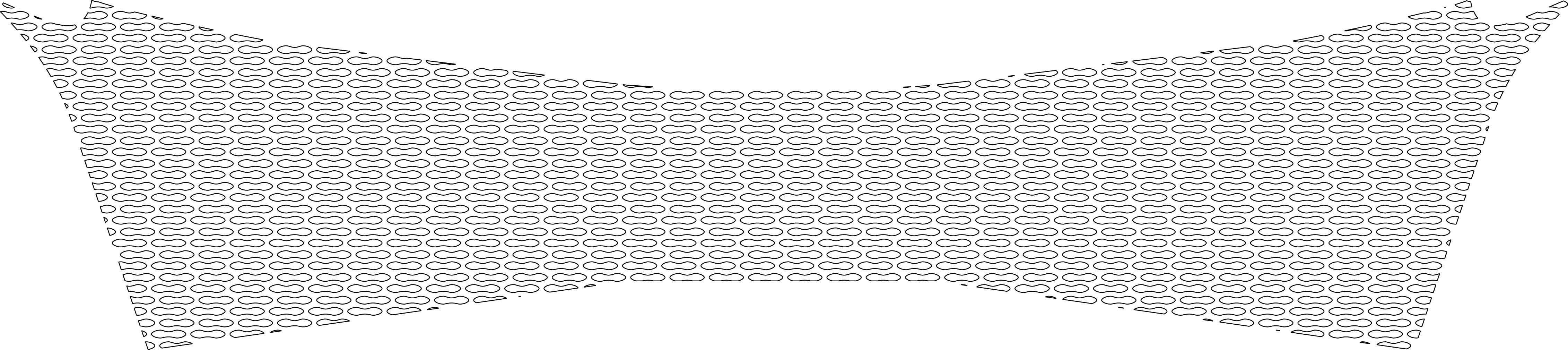

Никак не могу понять как сделать вырезы на корпусе тележки. Есть плоская заготовка вырезов. Нужно как бы обернуть эту заготовку вокруг корзины и сделать в ней вырезы. На скруглениях они тоже должны быть.
Бьюсь уже неделю.
Помогите, кто знает!
Спасибо!

Так же есть инструмент ПЕРЕНОС.

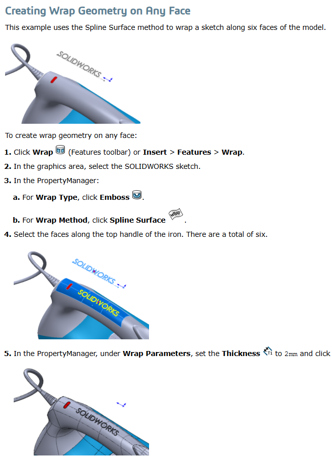

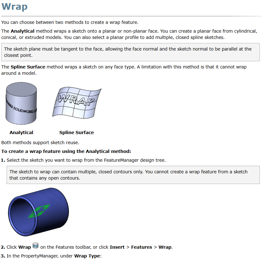

Если перенести деталь в ЛИСТОВОЙ МЕТАЛЛ, то можно попробовать развернуть всё в плоский вид, сделать вырезы и согнуть обнатно. Или изначально сделать плоской с вырезами в ЛИСТОВОМ МЕТАЛЛЕ, а потом согнуть.
2 часа назад, ChiCha сказал:
Вот вроде бы ваш случай. На вкладке Features/Элементы есть.

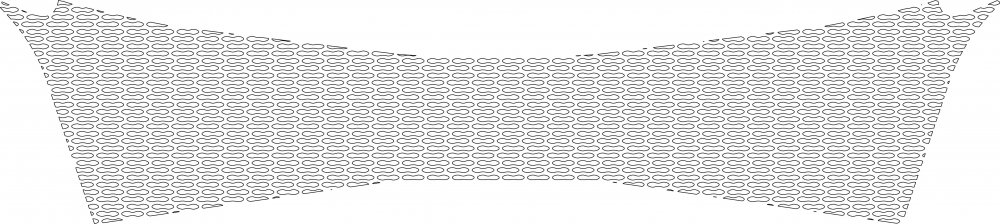

Пробовал. Фишка в том, что изначально ее не я проектировал: она пришла ко мне в STEP-е. Клиент хочет лицезреть приложенный паттерн на всей торцевой поверхности. Развертку всего торца сделал, паттерн сформировал... Сижу теперь и думаю... и чо? :-)
Остальная моя логика была такая же, как предлагалось в обсуждениях выше. Но ни один из способов облегчения не принес.
Листовой металл — круто! Сделал, развернул на плоскость, вырезал дырки.... а как обратно-то согнуть? Может я чего-то еще не умею... (Это скорее всего) :-)
Пробовал и частями, и 3D скетч, и warp пробовал, и deform пробовал... Пробовал и не верил, что в SW нет фишки обернуть "фантик" вокруг "конфетки".
Все это привело меня в состояние отчаяния... Потому прошу помощи у знатоков... Наверняка, кто-то сталкивался с подобными задачами...
18 минут назад, Nod801 сказал:
@ChiCha Лучше будет, если выложишь детали и эту развёртку выреза\ов
Это не проблема. только сюда не получится.

Basket_Cart_Pattern.rar
Два файлика сюда выложил. :-)

10 минут назад, maxx2000 сказал:
сделай в CREO
А так, ТЫЦ
Такие штуки смотрел... Но в моем случае не все так однозначно. У меня не получалось контролировать сопряжения границ. Получалась дичь какая-то.
Наверное, направление вырезов должно быть вдоль направления разъема частей формы. Вот и надо их строить на все сразу, а группами - каждую группу от плоскости нужного направления. Скорее всего группа - это будет массив.
И не надо ничего оборачивать.

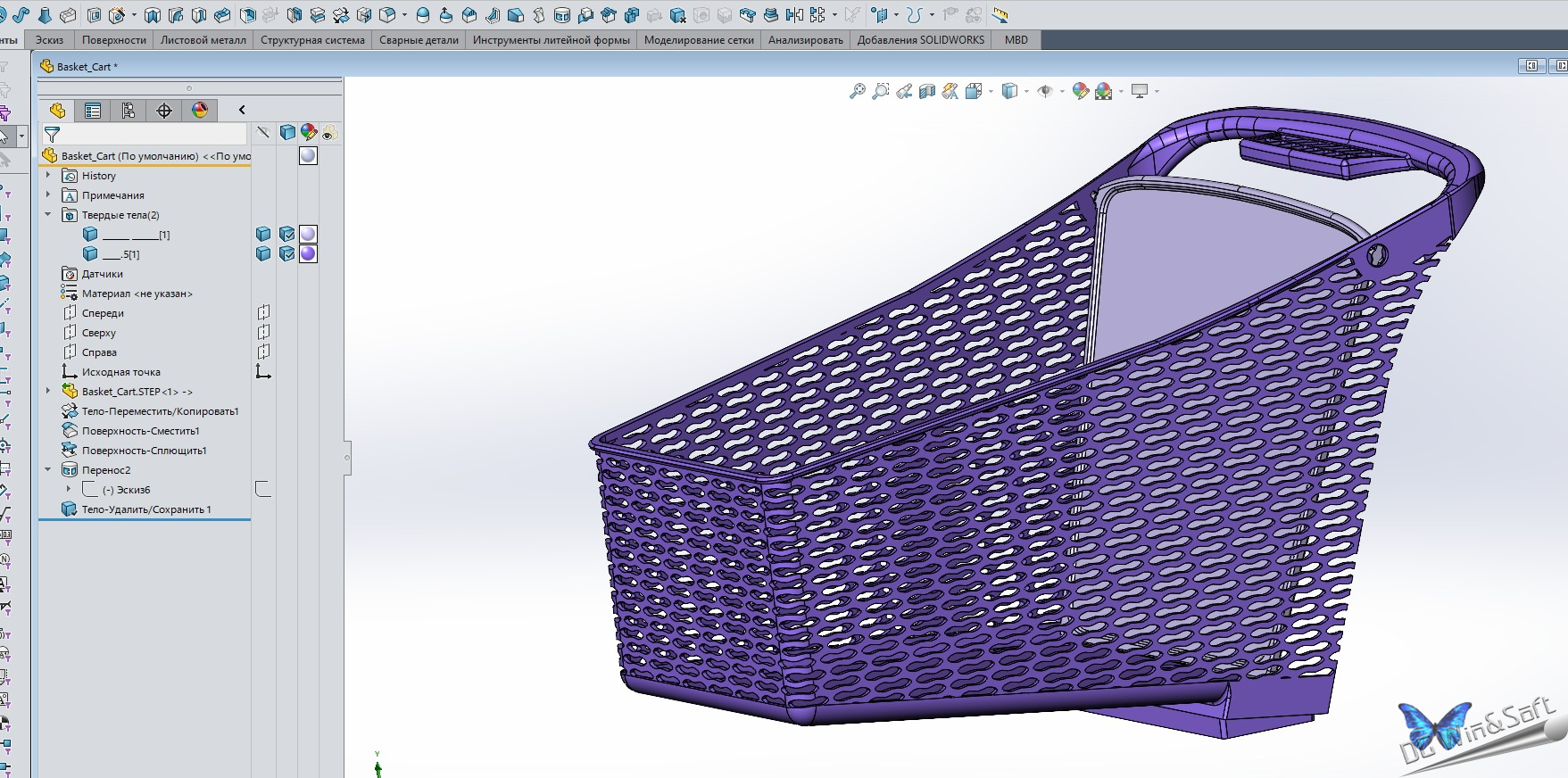

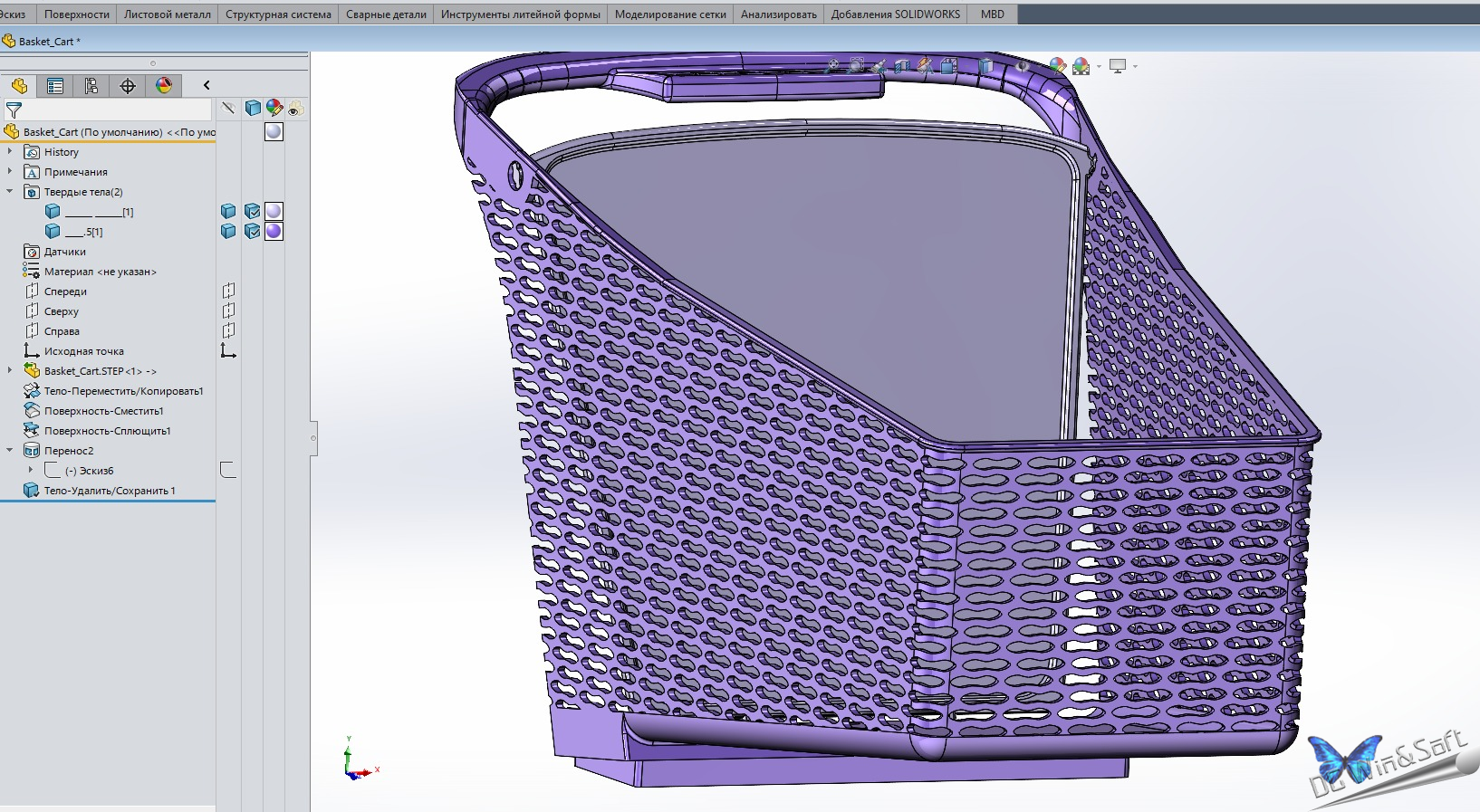

@ChiCha Используй элемент Перенос с удалением
