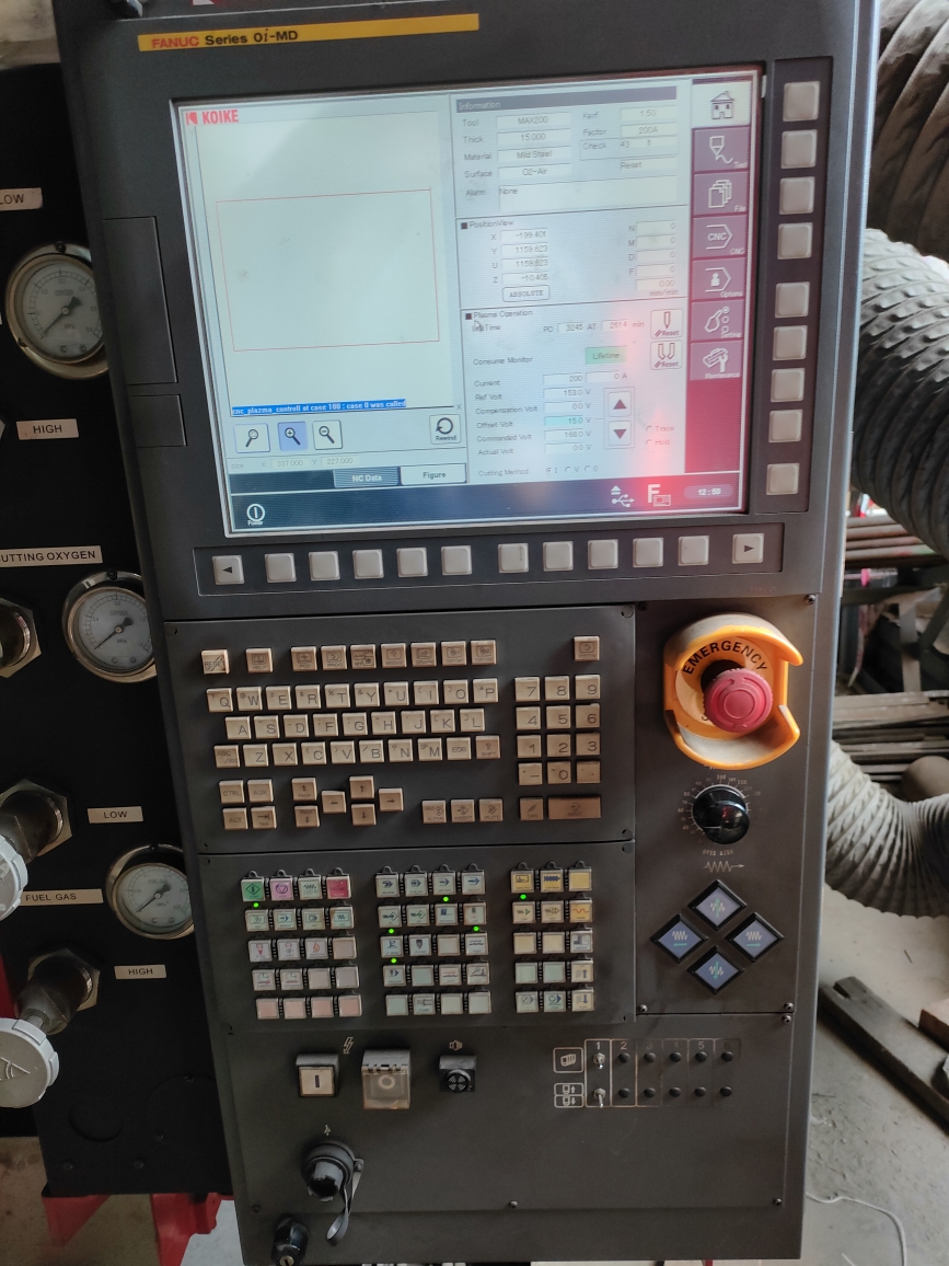

Станок Koike Maxigraf 3000DD, стойка  Fanuc Oi-MD. Не могу создать бэкап

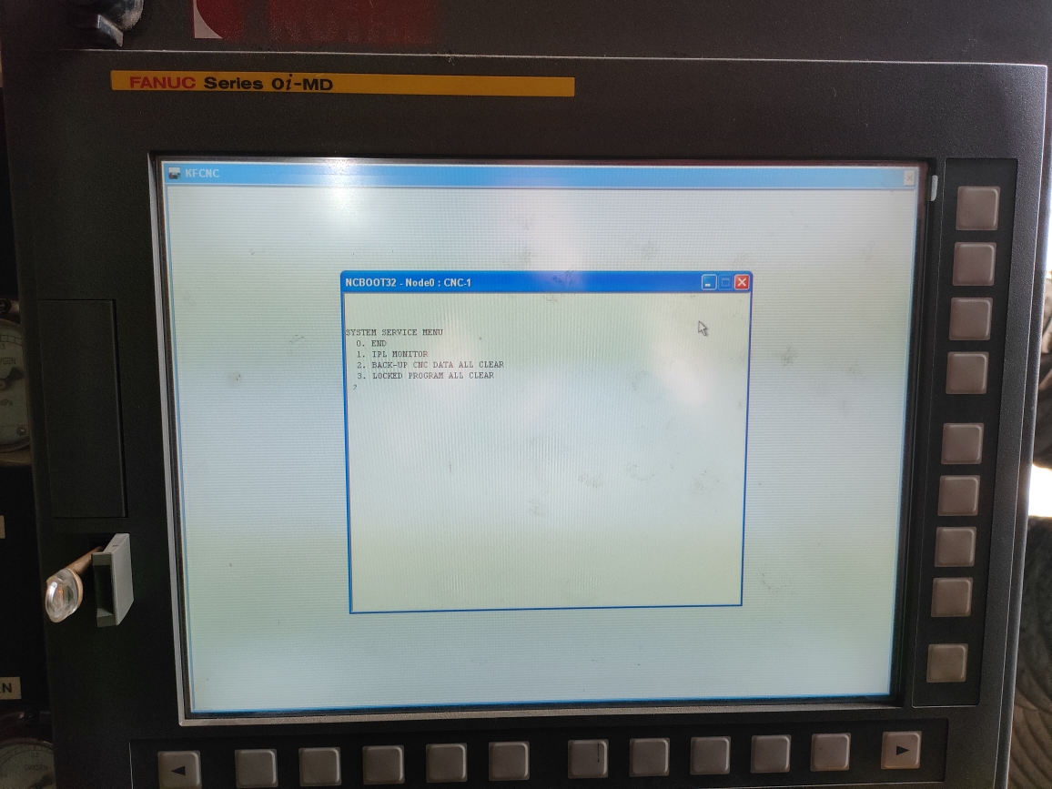

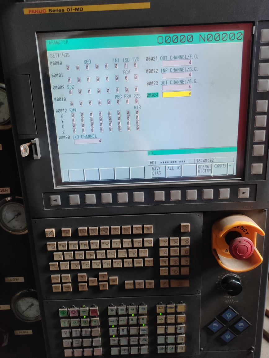

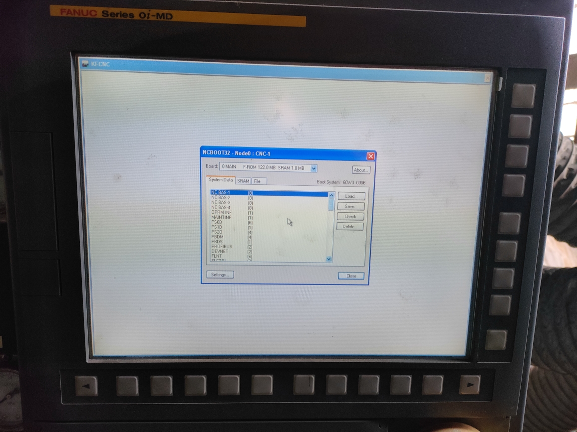

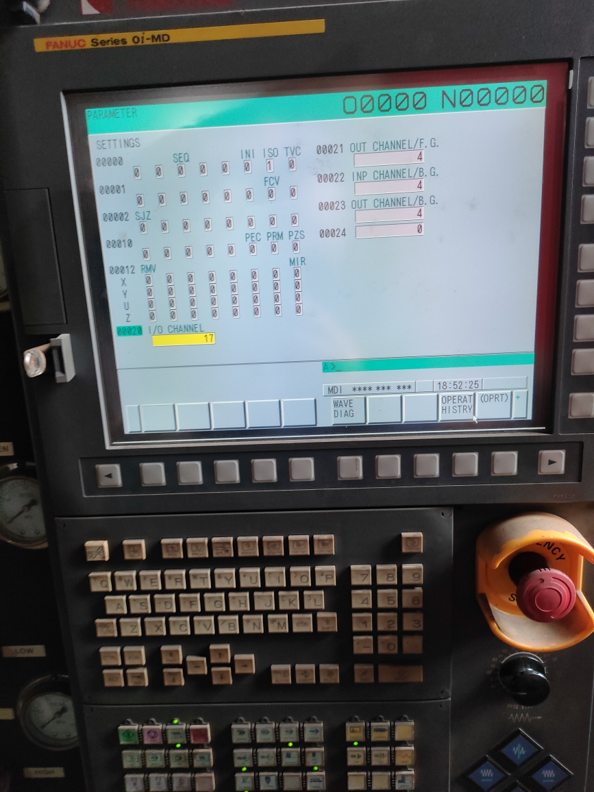

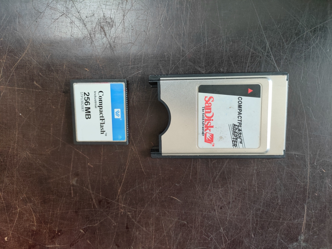

Станок Koike Maxigraf 3000DD, стойка  Fanuc Oi-MD. При создании бэкапа на флешку  нет пункта ALL IO на вкладке System. Менял параметры 0138 mdp 0,  0313 BOP 0, 3202 ne8 1, ne9 1, I/0 channel 17. Если перевести I/0 channel на 4, то пункт all i0 появляется, пробовал на cf карту с переходником под pcmcia записать, не получается, при форматировании пишет format error, если f output, то пишет sr1968 illegal file name memory card. Оставил I/0 channel на 4, вставил флешку, запись пошла, но после перезагрузки не записались файлы SRAM, fpf и pmc, так как нет стандартной проверки фанук, загружается сразу виндовс после Биоса. В стандартное меню фанука захожу через виндовс, нажимая на экране букву F. После нажатия кнопок 6 и 7 до включения, появляется экран с ncboot32, может через него делать бэкап?  подскажите.
fantasticcard

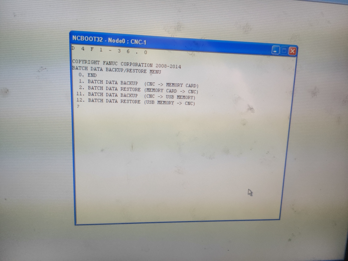

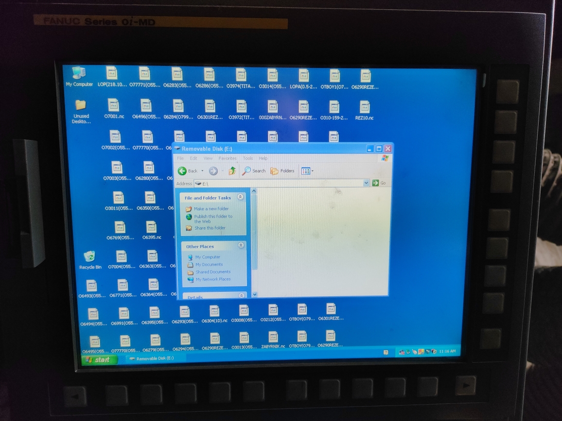

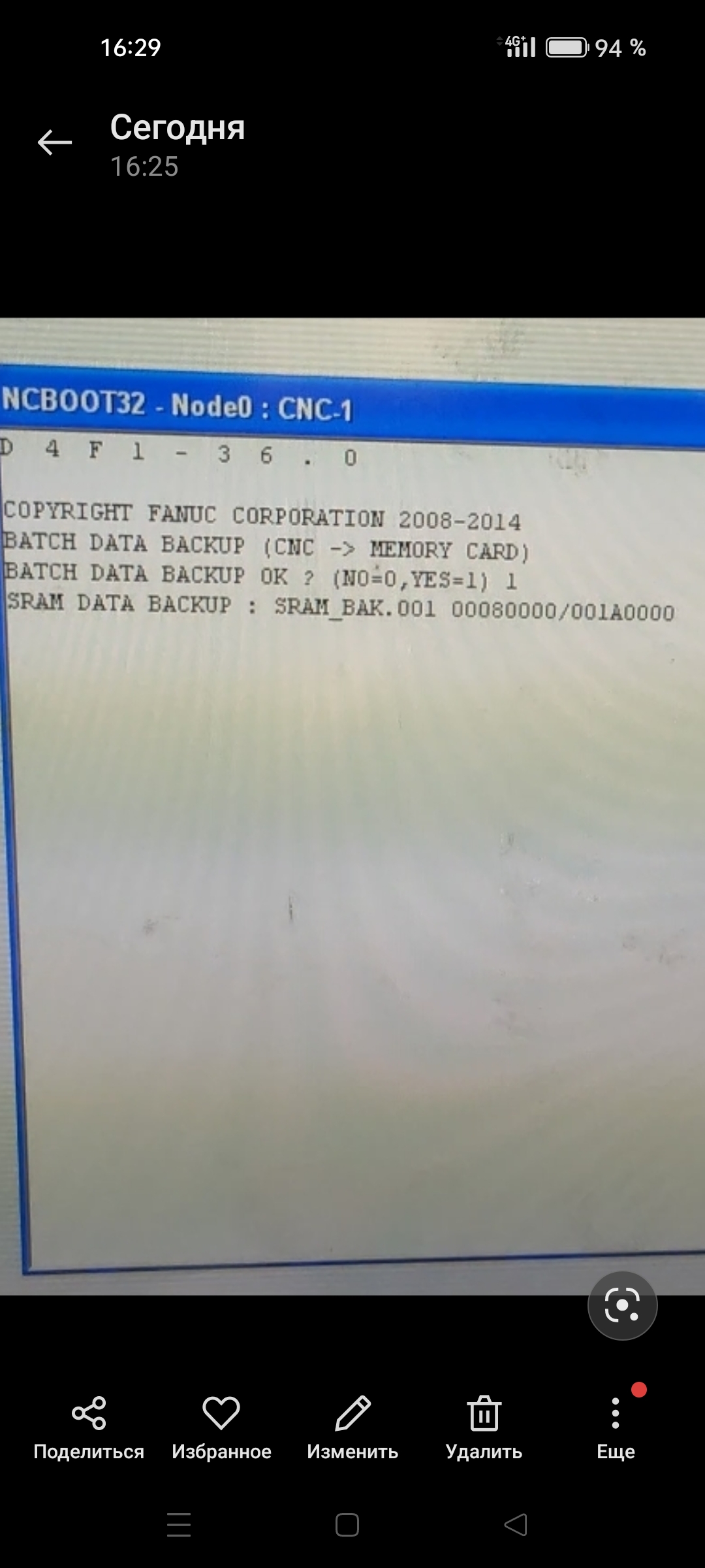

Частично удалось бэкап сделать. Через ALL data записались копии данных на cf карту. Но вот после выключения  и включения станка не копируется образ памяти SRAM, программа РМС и пользовательские файлы. В программе ncboot32 в меню есть пункт бэкап с CNC на карту памяти или флешку. Копирую, процесс показывает, что копирование идет, но по факту  ни на флешку, ни на карту памяти эти файлы не пишутся.  Не могу понять почему не пишутся SRAM и пользовательские данные через ncboot32, ведь процесс копирования идет, он же не в пустоту копирует, где-то сохраняются эти файлы.

36 минут назад, fantasticcard сказал:
Если там HMI, то копирует на какую-то его карту
Выбери в менюшке свою карту

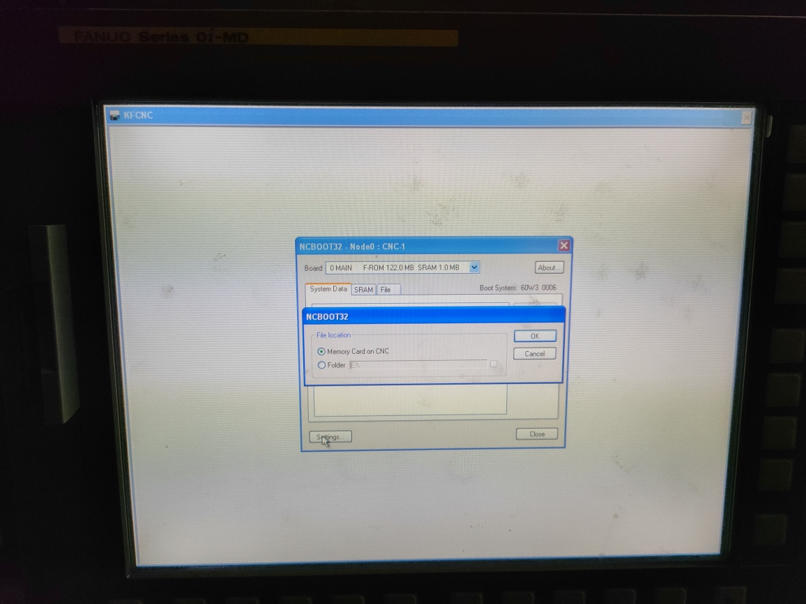

В ncboot32 нажмите SETTING
И там определите что у вас будет считаться меморикард. Непосредственно карта или какая-то папка на диске

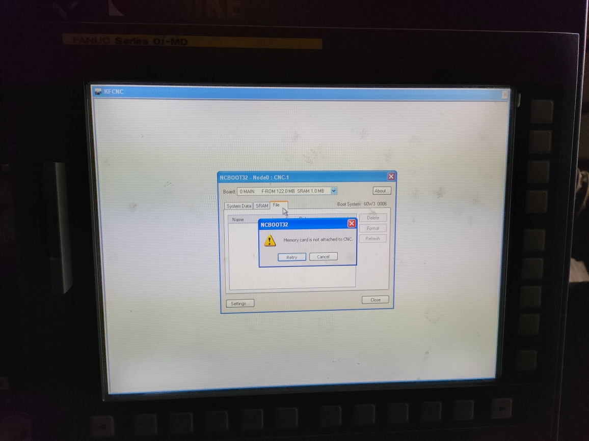

В ncboot32 в setting выбирал мемори кард или отдельно папку, не скидывает, хотя в винде карту памяти видит (диск Е). В setting указано Memory Card on CNC возможно здесь указывается путь наоборот, с карты памяти можно сбросить на ЧПУ. Еще обратил внимание, что когда переходишь на вкладку File, то выскакивает окно, что мемори кард не прикреплена к ЧПУ, хотя когда проверил на флешке,  файлы на флешке отображаются, никакой ошибки нет. В итоге нашел куда копирует по умолчанию SRAM и пользовательские файлы - в корневую папку диска С. Бэкап сделан.
Viktor2004
Memory card on CNC это карту надо вставить не в панель i, а в cnc которое в электрошкафу
А memory card которая на панеле, это диск какой-то надо выбрать
