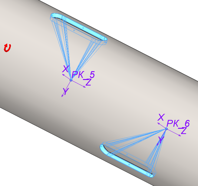

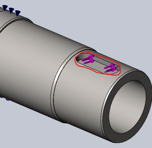

Куда прикладывать момент, если он передаётся через шпонку? Если как показано на картинке, то получается хрень откровенная. Если прикладывать момент к цилиндрической грани, то это, вроде как, тоже странно и смешно. Подозреваю, тут как-то вообще иначе надо действовать.
@dikovich2 а схренали ось вращения проходит через шпонпаз?
7 минут назад, dikovich2 сказал:
Попытался изобразить грань выемки для шпонки:
А, да? Я подумал, это вал. ))
Тогда присоединяюсь к вопросу:
21 минуту назад, Барс сказал:
Ну да, вроде всё так, не вижу никаких противоречий - я именно для этого и указал цилиндрическую грань.
Как я понимаю, дело в том, что вам нужно крутить вокруг оси вала, а программа крутит вокруг центра тяжести грани выемки. Может, я не прав, и программа делит заданный вами момент на расстояние до оси указанной цилиндрической поверхности и прикладывает полученную силу к выемке.

Поэкспериментировал с программой. Действительно, похоже программа делит заданный момент на расстояния до оси цилиндрич. поверхности и прикладывает полученную силу. Так что, авторская модель вроде правильная.

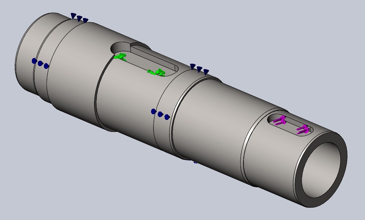

Добрый день, у Вас скорее всего проблема с креплением вала, а именно - зеленым цветом задана жесткая заделка вала, замените ее на момент.

Я указываю грань, к которой прикладываю силу
силу вы как вычислили?
10 минут назад, Jesse сказал:
Согласен с Вами полностью - сформулировал не совсем корректно, но смысл должен быть понятен.
Опишу, как я это всё вижу. Ввожу я, конечно же, момент, т. е. Ньютоны (силу!) на плече метр - там так и написано. Но при этом я указываю ось для того, чтобы программа пересчитала силу уже не на метре, а на нужном радиусе (если ещё точнее, то на радиусах - я же силу прикладываю к площадке, а не к точке или линии).
Говоря иначе, силу, которая прикладывается к грани шпоночного паза, вычислил не я, а программа умная.
А я ей только помог немного.
Здравствуйте! Это так в самом начале обсуждения было, а потом я излишнюю жёсткость заделки отключил, оставив необходимую только.
А вот как прикладывать момент грамотно - это мы и пытаемся здесь выяснить. Но консенсуса пока не достигли. Мнения разошлись.

Ещё добавлю. Ввёл момент в Ньютонах на метр, а программа это значение поделила на радиус (это приблизительно 0,041 м). И получилось 24390 Н давит на площадку 227 мм квадратных. Потом программа умножила силу на площадь и получила напряжение приблизительно 108 МПа. А все слишком красные зоны - это сингулярность. Но это не точно.
На мой взгляд, ничего необычного в результатах нет. Кручение присутствует, но изгиб при данных пропорциях вала более заметен. Я сделал вал потолще и кручение стало виднее.

Небольшое уточнение к расчёту через силу даст приложение двух сил на грань. БОльшую приложить к ребру внешнего диаметра паза, меньшую к внутреннему ребру паза. Найти их можно по известному моменту, радиусу до центра масс паза и высоте паза.
Ещё чуть уточнить расчёт через силу, и, возможно, привести его к корректному, позволит учёт следящей силы, поскольку вал на итерациях проворачивается, что учитывается при расчёте со ступицей автоматически, но не учитывалось при приложении силы.
Идеальный вариант и так уже найден в расчёте с частью ступицы, как видно. Не очень ясно, что тут комментировать. Скорее наоборот, поздравлямба :drinks: Я вот не додумался сократить колесо до ступицы или до произвольного цилиндра с пазом (упругого или абсолютно жёсткого). Расчёт со ступицей просто избавил от ручного выяснения касательных и нормальных сил в узлах посадочной поверхности, а именно они и компенсируют приложенную на паз силу.

если соединение "паз-шпонка" с натягом (скорее всего это так), то можете смело прикладывать усилие по всей окружности, тобишь вот так. На нижнюю плоскую грань не надо.
p.s.: если вы хотите смоделировать НДС в статическом расчёте, который возникнет при действии центробежной силы от массы колёс, то это лучше делать напрямую: создаём точечную массу, "цепляем" её за боковые грани шпоночного паза в центре тяжести колеса, и прикладываем вращение.
