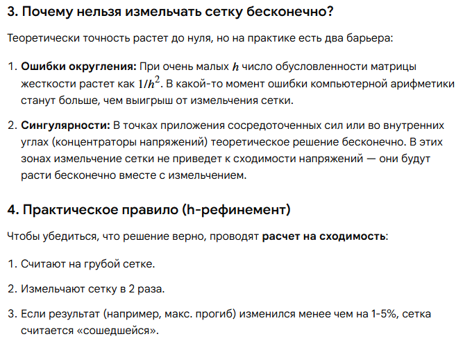

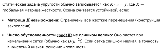

image.png   Вот ИИ об устойчивости задач теории упругости. Все четко и логично.  Приятно что число обусловленности не слишком растет с измельчением. Как корень из характерного размера.   Интересно проверить это  :)

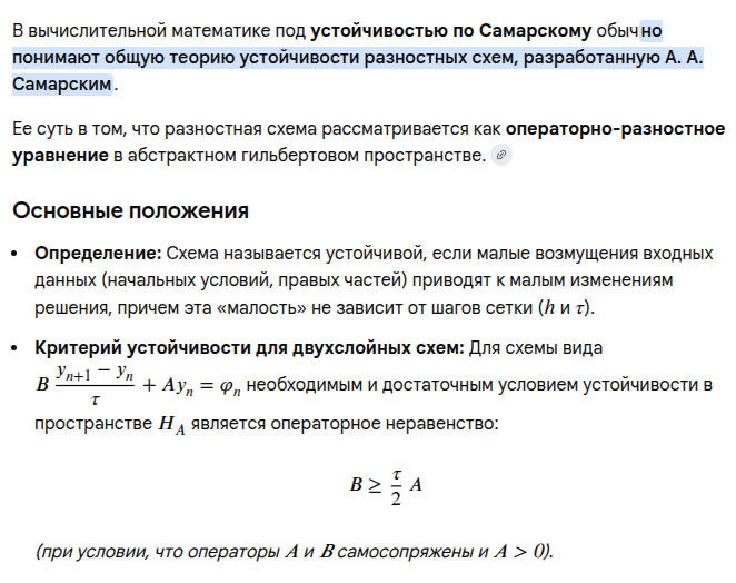

Ну и где у Самарского об этом почитать ?  :)
