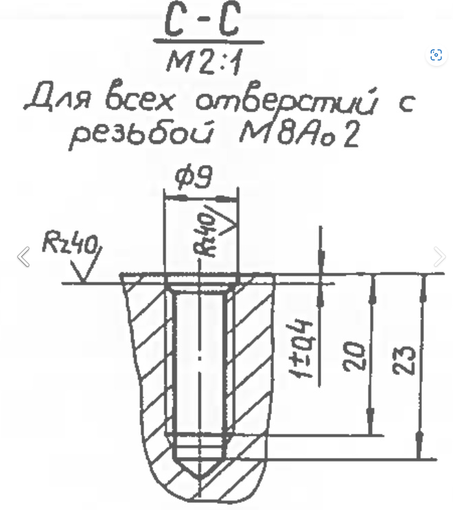

Что это за резьба такая? М8Аo2?
Artas28
Добрый день! Нужно изготовить деталь. Чертежи старые, не могу найти что это за поле допуска такое?   Есть Допуск А2а по ОСТ 1 00233-79, а вот Ао2 нету. Это стандартная метрическая резьба М8х1.25?

Добрый день, попробуйте посмотреть ОСТ 1 00039-73 стр.13.
Там есть пример условного обозначения для резьбы Ао3.

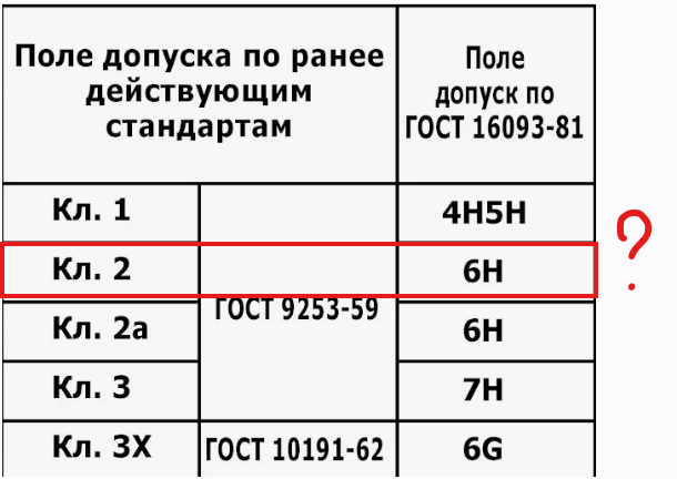

0 - класс точности резьбы; Что это за класс такой?
3 - число сортировочных групп.  Это группа гнёзд по таблице?
Эта таблица не подойдёт?

Класс точности 0 - скорее всего имеется ввиду квалитет (ГОСТ 25347-82).
Число сортировочных групп смотрите этот же ОСТ - таблицы 2 и 3. В ГОСТ 4608-81 с.7, там все прямо подробно расписано.

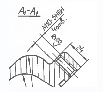

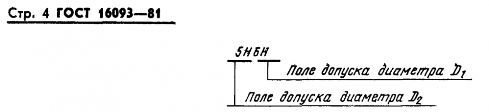

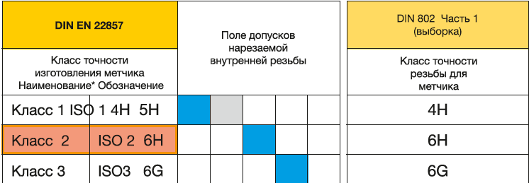

Ещё одна загадка.   Стандартные метчики 5Н или  6Н подойдут?  или нужно искать спец метчик 5H6H? Впервые такое вижу :lamo:
mannul
2 часа назад, Artas28 сказал:
Метчик -6H подойдет в большинстве случаев, надо пробовать. Из практики, могу сказать, что после метчика -6H walter или dcswiss, непроходной калибр -5H6H не вкручивается даже на 0,5 оборота.
