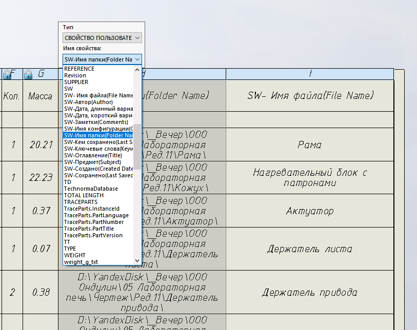

Подскажите кто знает есть ли в спецификации SolidWorks 2019 возможность вывести информацию "путь к файлу"?
jtok
Да, есть
Добавляете столбец в спецификацию на чертеже, два раза по заголовку столбца мышью, выбираете "Свойства пользователя", имя свойства"SW-Имя папки...", во втором столбце "SW-Имя файла...". В сумме дают полный путь к файлу.

30.05.2025 в 19:18, jtok сказал:
Да, есть
  Показать содержимое
Спасибо огромное!
