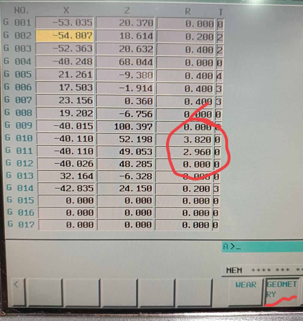

Здравствуйте. Тема обсуждалась множество раз, но.

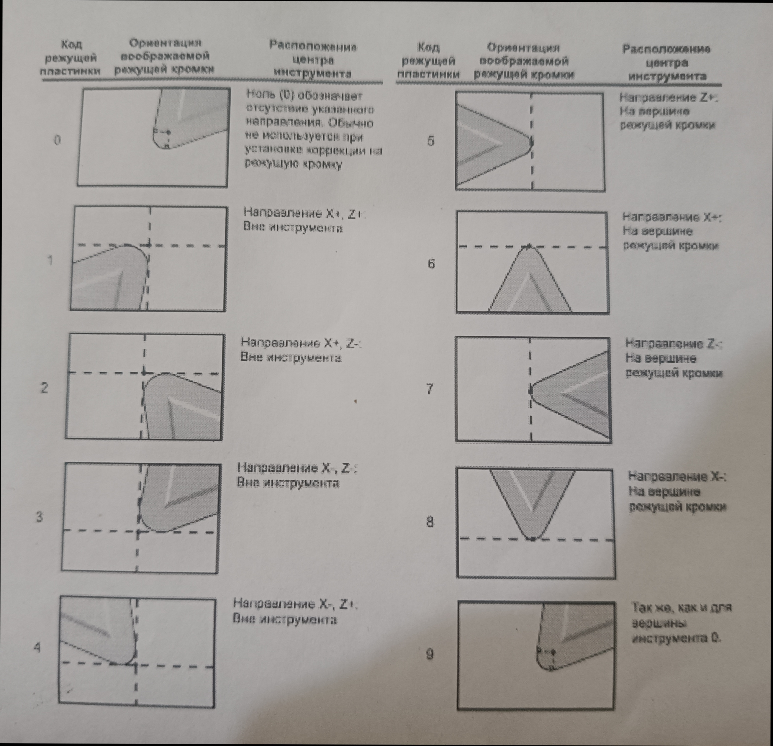

Ситуация следующая: имеем станок L150SY. В детали нужно обработать паз 12х9 фрезой 8 мм. Привязываемся по датчику, в параметр R записываем 4,2, в параметр Т пишем или 0 или 9 (по книжке). Фреза подходит на уровень Z-9. При включении коррекции фреза смещается по Z на величину, записанную в параметр R. Что мы делаем не правильно? Всё-таки какая цифра должна быть записана в параметр Т? Буду благодарен любой подсказке...
Может быть всё таки тип 7 ? И разве не нужно включать выбор плоскостей фрезерования в Вашем случае?
А скорее всего тип инструмента тут и роли играть не будет, если в программе ставить G-код выбора плоскостей.

Спасибо за ответ. Уже сами разобрались. Действительно не включили G17. Установили параметр Т9. Все работает.
Теперь появился другой вопрос: в офсете при уменьшении коррекции радиуса R фреза должна ближе подходить к контуру, а при увеличении - дальше от контура?
У нас получается наоборот... Может где-то настройки какие-то есть? Пока что так работаем... Смирились...
А в параметрах Т9 и Т0 есть вообще разница?

"в конфиге инструмента" - это где? у нас fanuc 31i
В геометрии, где привязка инструмента.

Так вот здесь и мы меняем, но работает почему-то наоборот... Может какие-то параметры нужно менять...
4 часа назад, Wasp сказал:
У вас параметр Т стоит 0... Может ли влиять, если ставить 9 ?
Вряд ли. Они одинаковы.
А вы случайно не путаете G41 c G42?)) Похоже на то. Правда в этом случае паз бы получался ЗНАЧИТЕЛЬНО больше нужного. И при уменьшении радиуса в таблице наблюдался бы именно такой же эффект, как у вас.

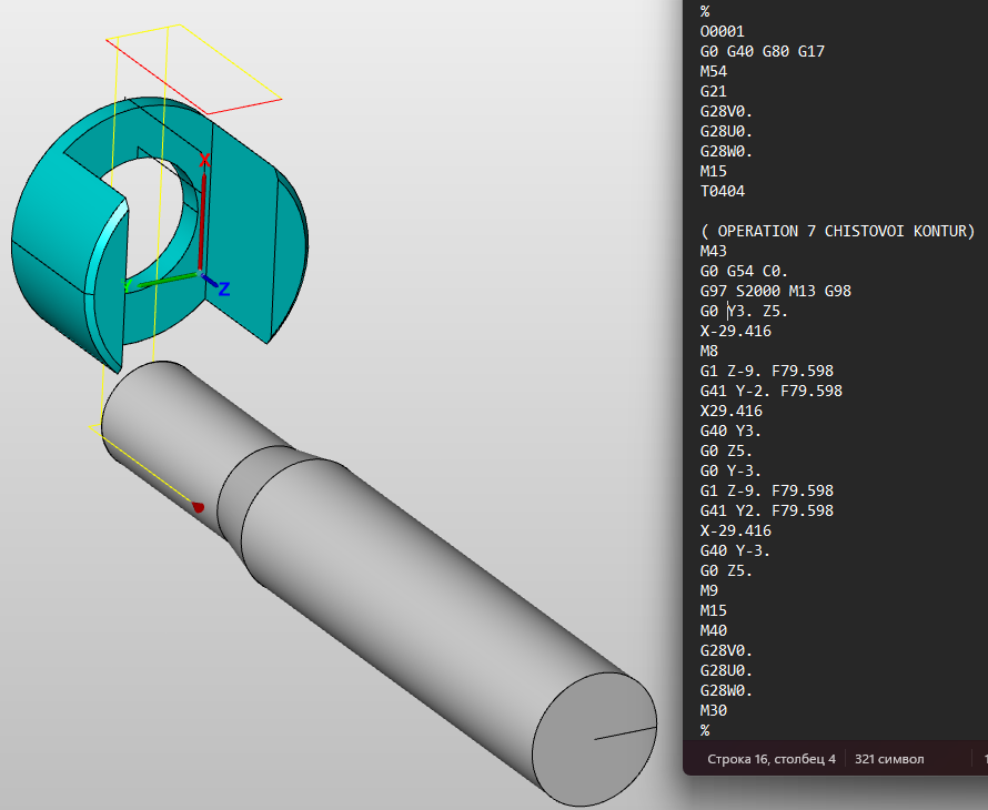

Замените в предлагаемом мной примере C на Y, G112 на G117 и всё у вас получится. И паз будет правильным, и коррекция будет правильно отрабатывать изменения.
Buka_juve
10 часов назад, Wasp сказал:

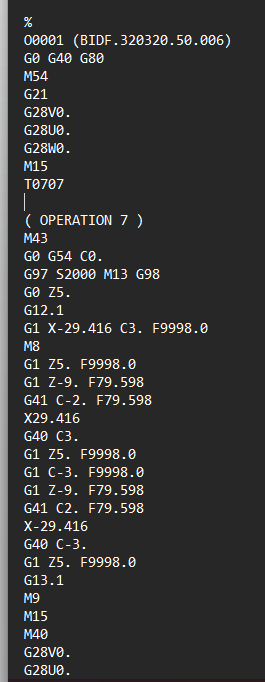

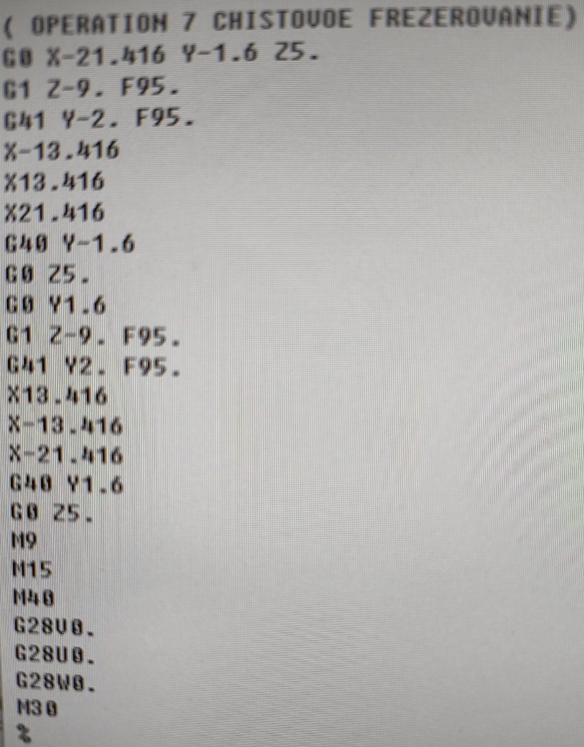

Вот так это выглядит у нас. Фреза Ф8 мм. Проход по дальней стенке, потом - по ближней. Текс программы по-моему правильный. Подходы на контур сделал под 90 град. по длине больше радиуса фрезы (начитался на форумах). Все работает, но только на станке меняем G41 на G42.
Вот и вопрос: может на токарно-фрезерных что-то меняется по сравнению с фрезерными? Или есть параметр, который отвечает за правильную коррекцию (типа где-то изменить может нужно "0" на "1"). В полярных координатах тоже приходится руками менять G41 на G42 (((

18 минут назад, Buka_juve сказал:
Да нифига он не правильный. Попробуйте предложенный мной вариант и убедитесь в этом.

Вот программа в полярных координатах
3 минуты назад, Buka_juve сказал:
Это точно работает? Со сколькими токарно-фрезерными станками не имел дела, все бы из них отказались что-то фрезеровать по этой программе. Сразу бы выдали ошибку , как только увидели перемещение по Z после включения G112
