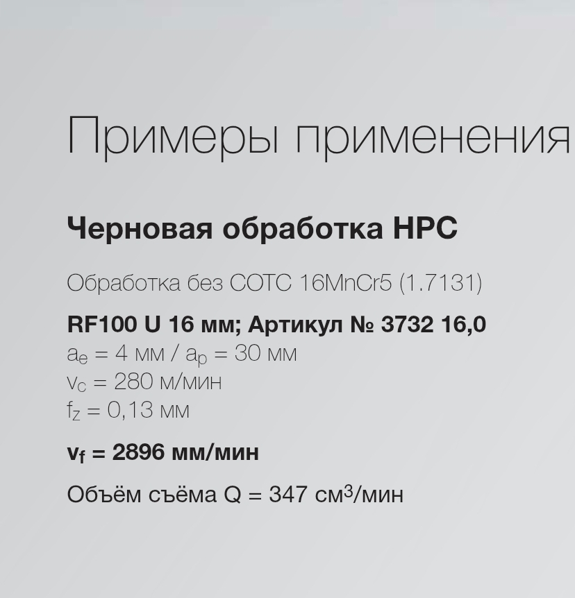

BillyBones
шо-шо, а шо ешо надо?
Пусть фреза тут и ф16, роли не играет, но что это за подача 2896мм/мин?
Это для ВСО стратегии, Профитмилл, трохоида. С малым боковым съёмом примерно 0,1мм, на всю длину фрезы но обычно до 2 диаметров
для сырых вон аж 4мм говорят могут, если глубина ленточки позволит
BillyBones
10 минут назад, maxx2000 сказал:
Ну такое нам не подходит.
Вот тут тоже не совсем мне это кажется реальным такой съем с подачами

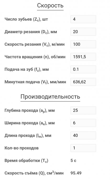

BillyBones
Что это?
За 1 проход 6мм ширины и 25глубины ставим 1600оборотов и подачу 640? Фреза ласты склеит сразу же или как?

BillyBones
53 минуты назад, BillyBones сказал:
Может кто объяснить это?
17 минут назад, BillyBones сказал:

43 минуты назад, BillyBones сказал:
Вы реально не понимаете что это максимальные режимы резания по сырой стали или прикидываетесь шлангом?

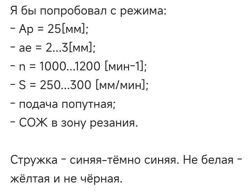

BillyBones
40 минут назад, mannul сказал:
Бросьте это ремесло, оно не для вас. У вас отсутствуют элементарные знания по резанию материалов, и что ещё хуже, вы даже не стремитесь к знаниям. Литературы по обработке материалов полным полно. Элементарная формула скорости резания отвечает на ваш вопрос.
Как тебе такие режимы? Человек с хорошим стажем работы мне это написал.

6 часов назад, BillyBones сказал:
АСБ с форума Мир-ЦНЦ? Откуда инфа что он с хорошим стажем? Не смущает что он строит свои сообщения в предположительной форме?
