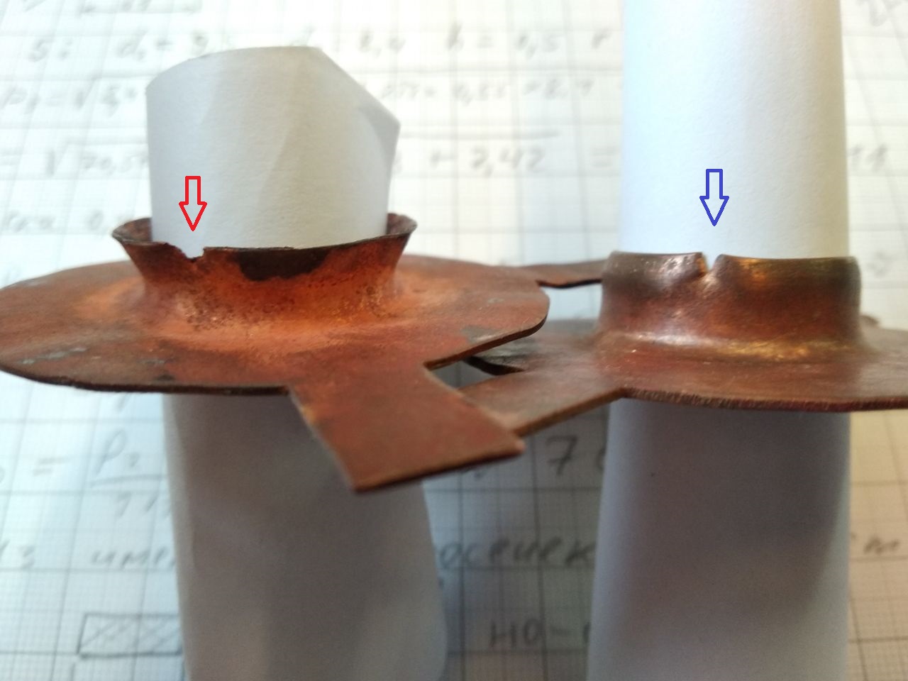

mamomot
10 часов назад, lem_on сказал:
Ага, напиши новую главу "отжиг отверстий"
Ну, то есть для Вас рутинная на обычном производстве операция отжига - это новость?. Про отжиг, например, меди после отбортовки, если нужна последующая развальцовка отбортованного отверстия, я подробно описывал в одном из Параграфов. Там как раз обосновывалась необходимость отжига из-за повышения вероятности распространения трещины по причине упрочнения при пластической деформации. Попытки обработки без промежуточного отжига - на картинке...
потому ни в муфельную печь
   Для протяженных заготовок на нашем заводе использую шахтные печи...
