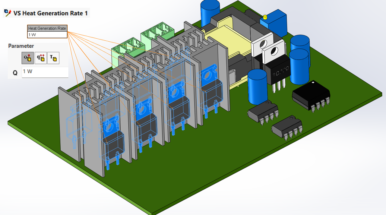

Моделирую процесс нагрева диодного моста, чтобы получить распределение температурного поля снаружи и внутри элементов платы.
Диодам присваиваю материал медь (для простоты полностью медные), а их радиаторам - алюминий.
Известно, что на каждом диоде выделяется 1 Вт мощности -> задаю через Heat generation rate:

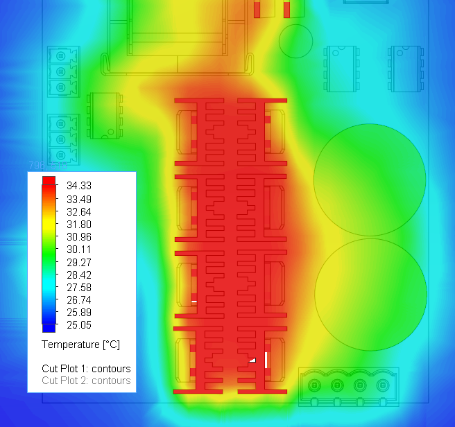

В результате моделирования получается следующая картина:
Картина вроде бы правдоподобная: транзисторы греются, радиаторы их охлаждают, НО смущает, что 1 Вт это достаточно большая мощность и при ней максимальная температура достигает лишь 34 градусов...

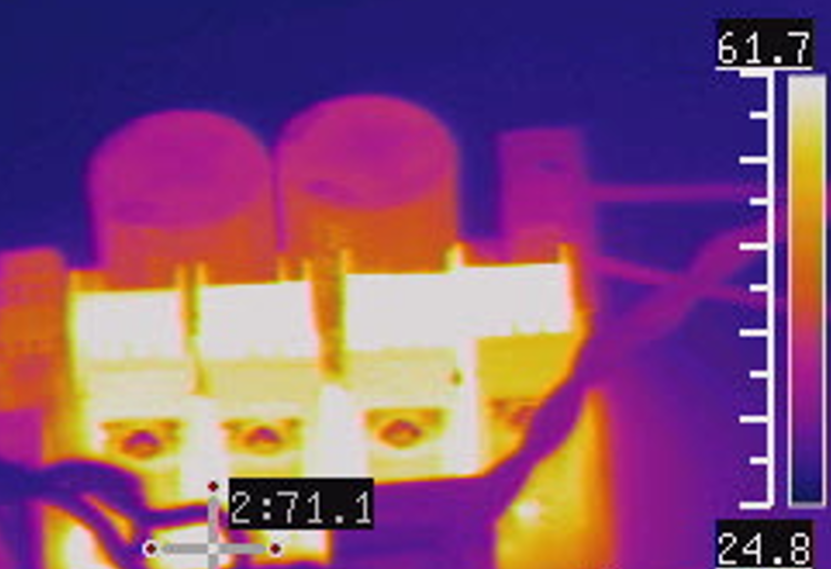

Вот термограмма реального устройства, где +- 1 Вт на каждом диоде:

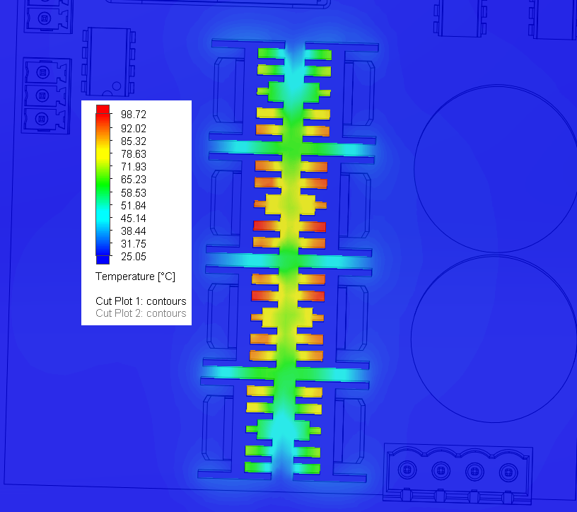

Скорее всего, неправильно задается автоматический коэффициент теплоотдачи (heat transfer coefficient), поэтому я решил его задать ДЛЯ РАДИАТОРА самостоятельно через boundary condition и коэффициент альфа (посчитан по формуле из книги по конструированию РЭА и равен 8 Вт/(м^2*K) :
Результат моделирования:
Теперь, температура становится значительно выше (+- как с тепловизора), но теплообмена между диодом и радиатором вообще не происходит, внутри однородное температурное поле с температурой окружающей среды :(
Подскажите, пожалуйста, что делаю не так... В моем понимании в идеале должна получится совместная картина эти двух случаев.

По теме вопроса пока ничего не скажу, но емнип когда задаешь мощность на несколько объектов это суммарная мощность на них. Проверьте.

3. На цветовой эпюре разогрева у вас занижен диапазон представления температуры значением 34,33 - это видно по "пупырышку", выступающему за это значение. Значит в первом расчете максимальное значение не 34 градуса, а выше - нужно было изменить диапазон представления числовых результатов. Может была насчитана там температура порядка 40 и выше градусов и решатель все посчитал верно...
4. ИМХО 90 градусов для 1 Вт с радиатором - многовато будет...

Офигеть! Это похоже очень крутой и дорогой тепловизор у него есть цифровая шкала на цветной шкале -легенде, что нет у 99 процентов тепловизоров.
