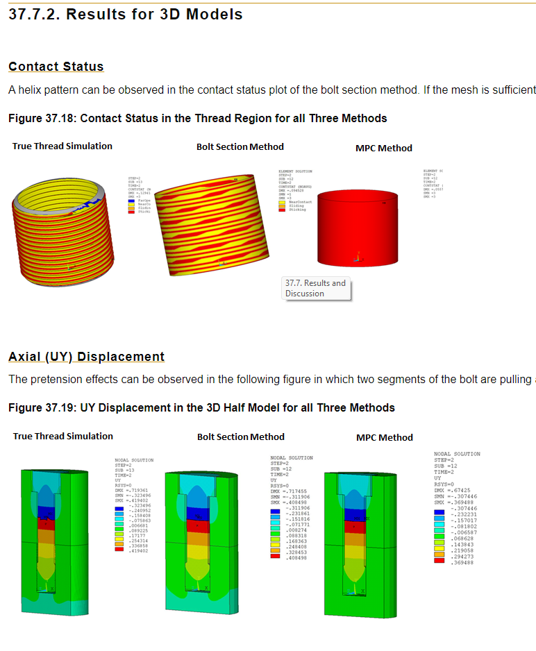

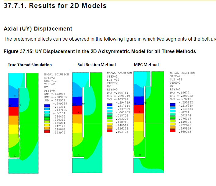

Chapter 37: Bolt Thread

Боевую задачу коллеги так и считали. По пластичному материалу задали допустимые деформации, опасное сечение взяли по мах нагруженному зубу. Вроде даже испытания прошли. Жаль, не на разрушение :(
Логично вводить контактный слой с эффективным модулем упругости который можно определить или экспериментально или расчетно. Свойства этого слоя должны обеспечивать эквивалентную податливость соединения .

Не помню кто конкретно, но кто-то с форума, Влад. вроде, моделировал затяжку "охлаждением" болта. Мне нравится такой способ.
ДОБРЯК
1 час назад, Борман сказал:
Давно не заходил на форум.
Давайте порассуждаем.
Ведь вы правильно написали, что момент пересчитывается в осевую силу. То есть мы знаем величину осевой силы в шпильке.
На какую температуру охлаждать шпильку, чтобы получить правильную осевую силу?
Через деформацию стержня легко установить эквивалентность силы и температуры ...  Ну и коэффициент линейного растяжения можно варьировать.

Если шпильку моделировать стержнями, то пересчитаете. В принципе можно моделировать стержнем шпильку, если знать как потом осевую силу стержня правильно передать на объемную модель.
Но здесь всё моделируют объемными КЭ.
Даже резьбу...:=)
