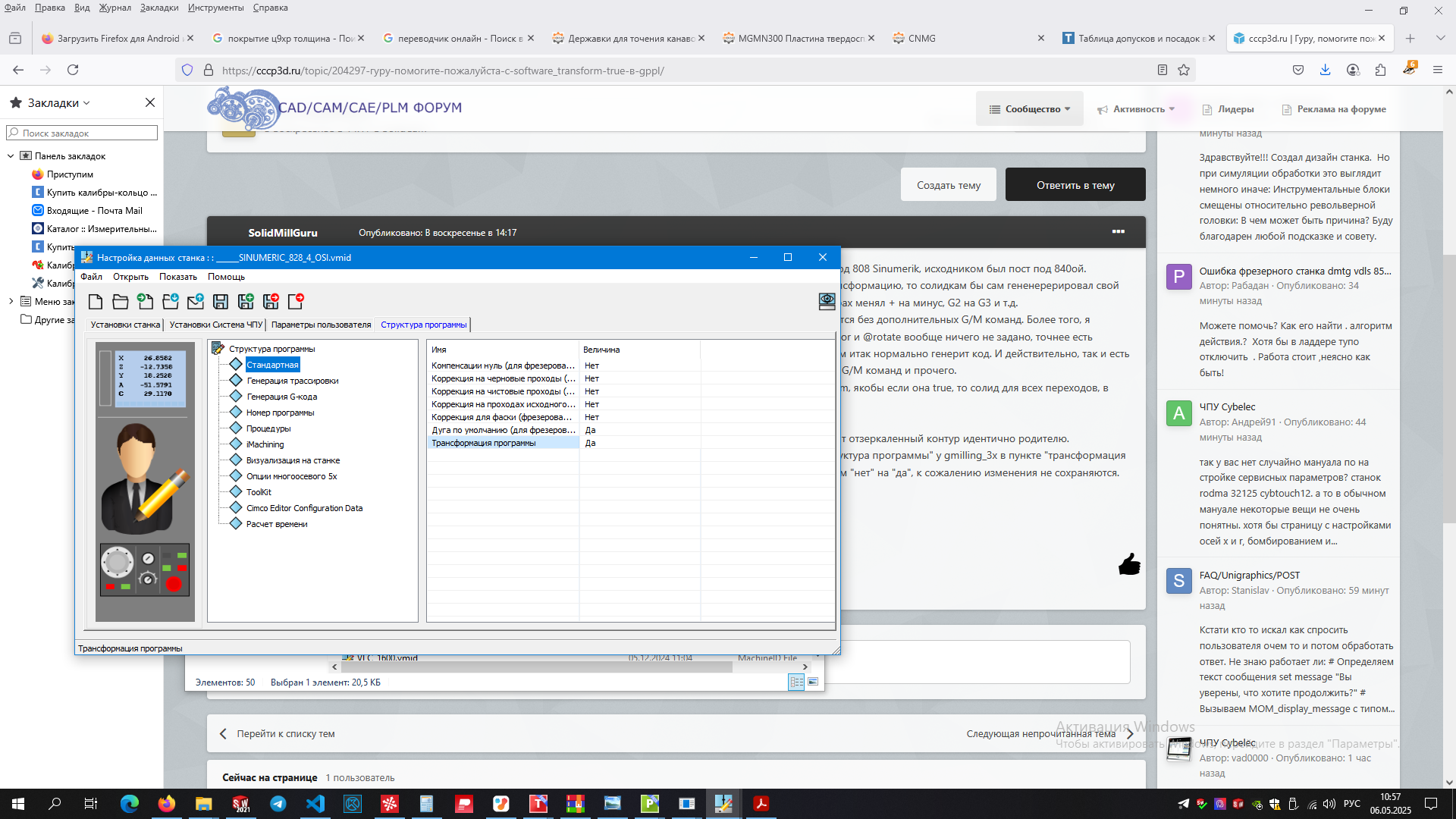

Доброго времени суток. Дело в том что в данный момент занимаюсь переворачиванием поста под 808 Sinumerik, исходником был пост под 840ой.
Суть в том, что хотелось бы чтобы, если во фрезерном переходе солидкама есть mirror через трансформацию, то солидкам бы сам гененерерировал свой код без, например, М74.../G50.1/AMIRROR и прочего. То есть чтобы просто в отзеркаленых контурах менял + на минус, G2 на G3 и т.д.
Если в переходе есть трансформация через rotate, то так впринципе и происходит, код генерируется без дополнительных G/M команд. Более того, я анализировал стандартные солидкамовские посты на Haas (gmilling_3x) и там в процедурах @mirror и @rotate вообще ничего не задано, точнее есть закоментированные фразы о том, что в данном шаблоне эти процедуры отсутствуют, т.к. солидкам итак нормально генерит код. И действительно, так и есть - при зеркалке через этот  пост хааса солид сам его  меняет значения в коде без дополнительных G/M команд и прочего.
Вычитал в gppl мануалах за 2012 год что за это отвечает логическая переменная software_transform, якобы если она true, то солид для всех переходов, в которых есть трансформация, генерит свой код.
Но как бы я её не инициировал в посте, условно, безусловно и т.д - ничего не меняется.
По умолчанию в этом посте на мирроре стояли М73 и т.д. , но если их убрать, то солидкам генерит отзеркаленный контур идентично родителю.
Я сравнивал хаасовский vmid с синумериковским, и там заметил одно различие - во вкладке "структура программы" у gmilling_3x в пункте "трансформация программы" стоит "да", а в синумериковском там стоит "нет". Но как бы я не пытался поменять там "нет" на "да", к сожалению изменения не сохраняются.
Прошу помощи у знающих, как можно реализовать желаемое в этом посте Sinumerikа?

Povar1
04.05.2025 в 14:17, SolidMillGuru сказал:
В файле станка включите трансформацию программы
sennik53
Изменения проводят с отключенным  SolidCAM-ом и SOLDWORKS-ом.
Читайте мануал по этому вопросу.

SolidMillGuru
Решил проблему уже давно, но не было времени отписаться - всё заработало (т.е. yes/no стал сохраняться) после того как vmid сохранил через "сохранить как" в отдельный файл.
